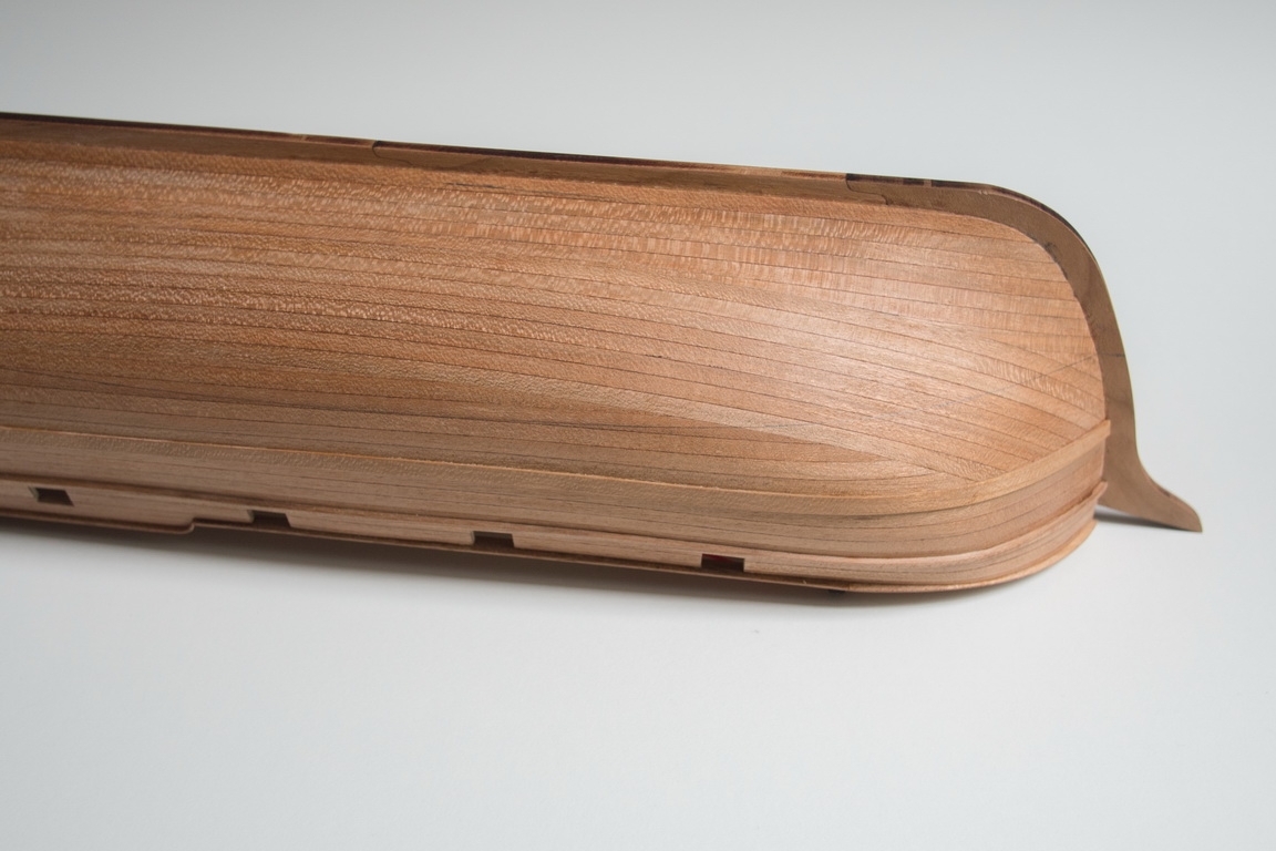

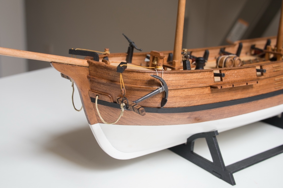

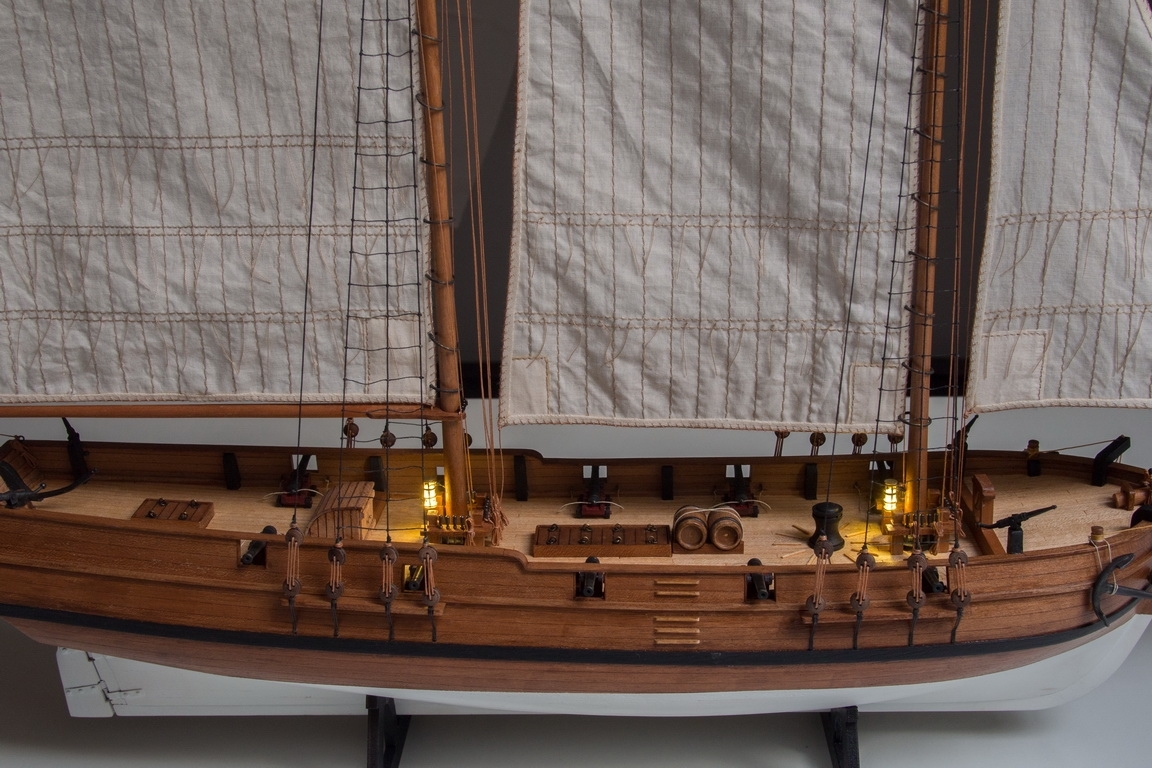

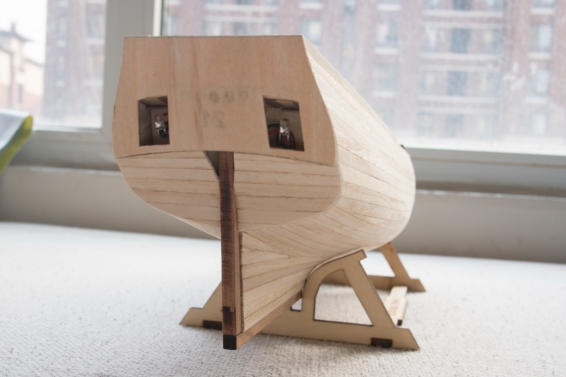

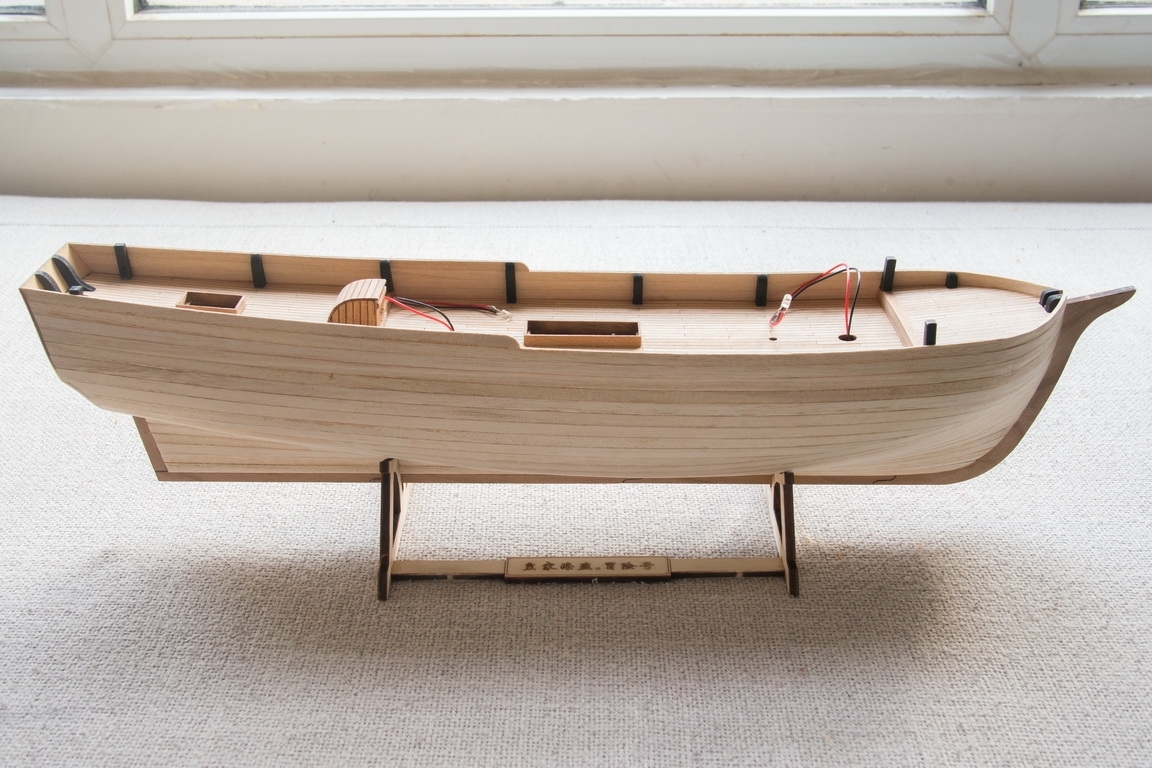

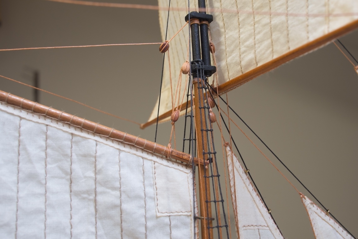

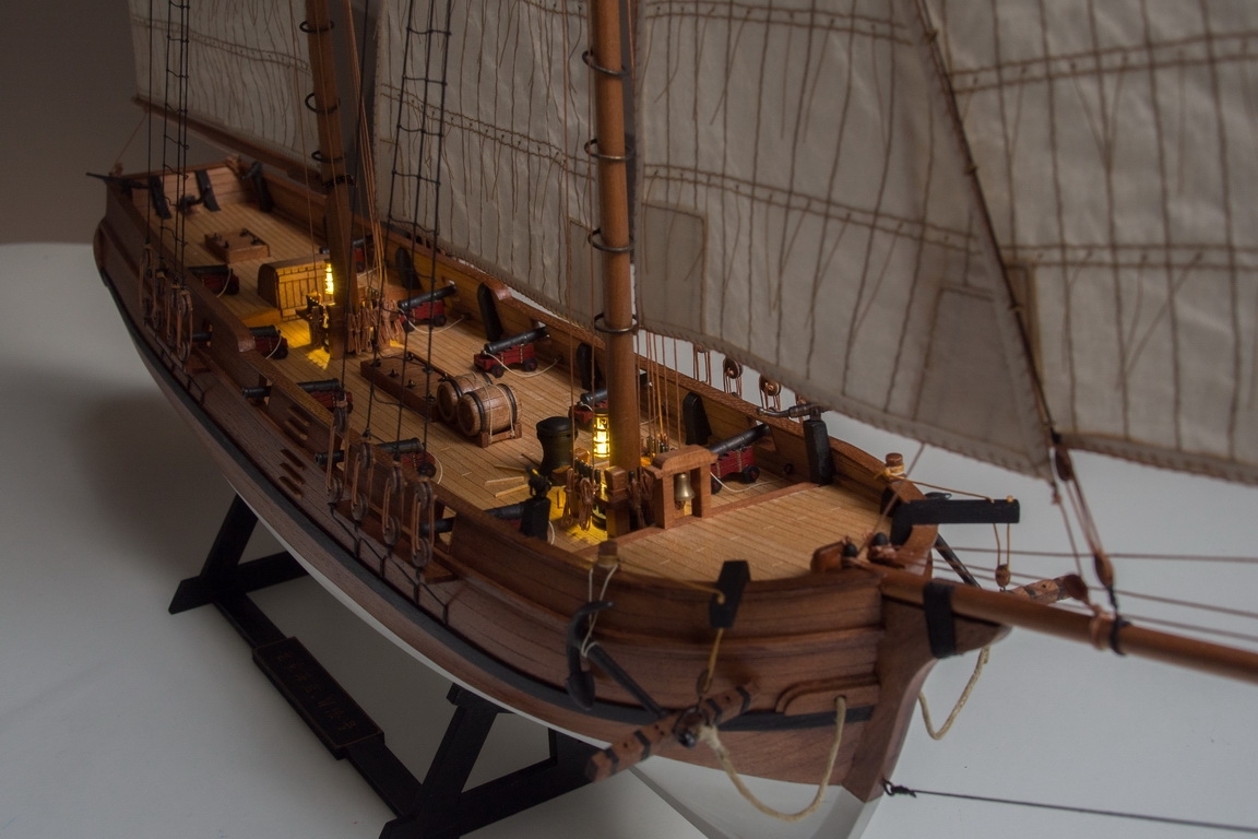

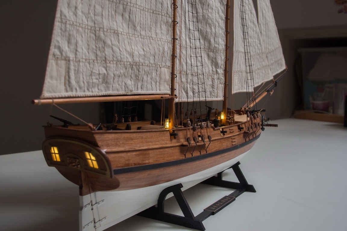

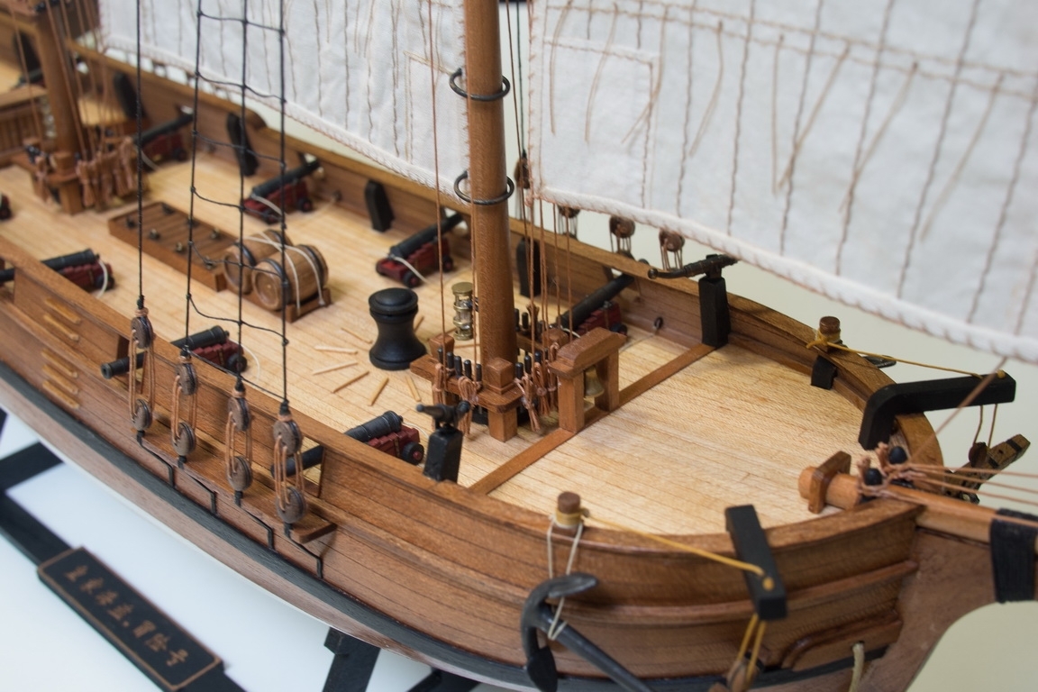

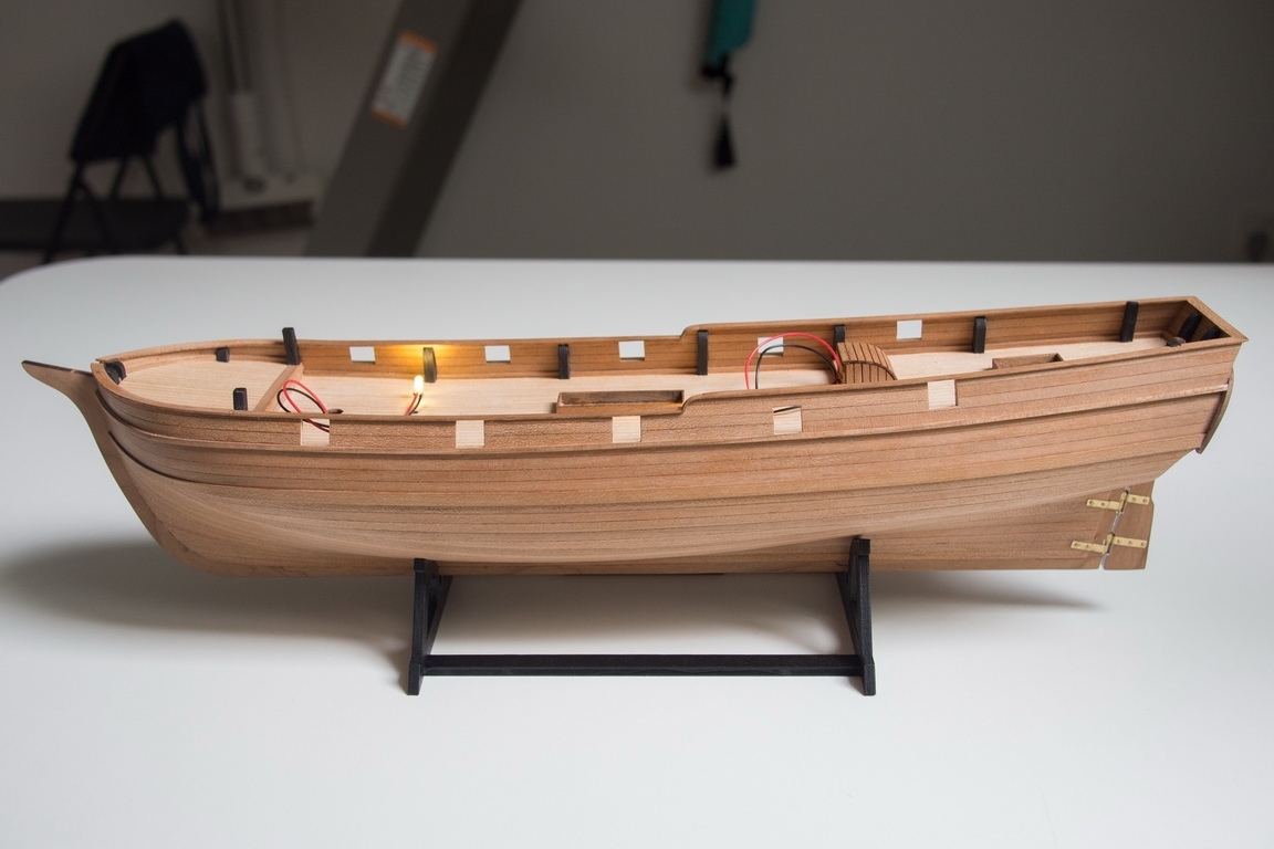

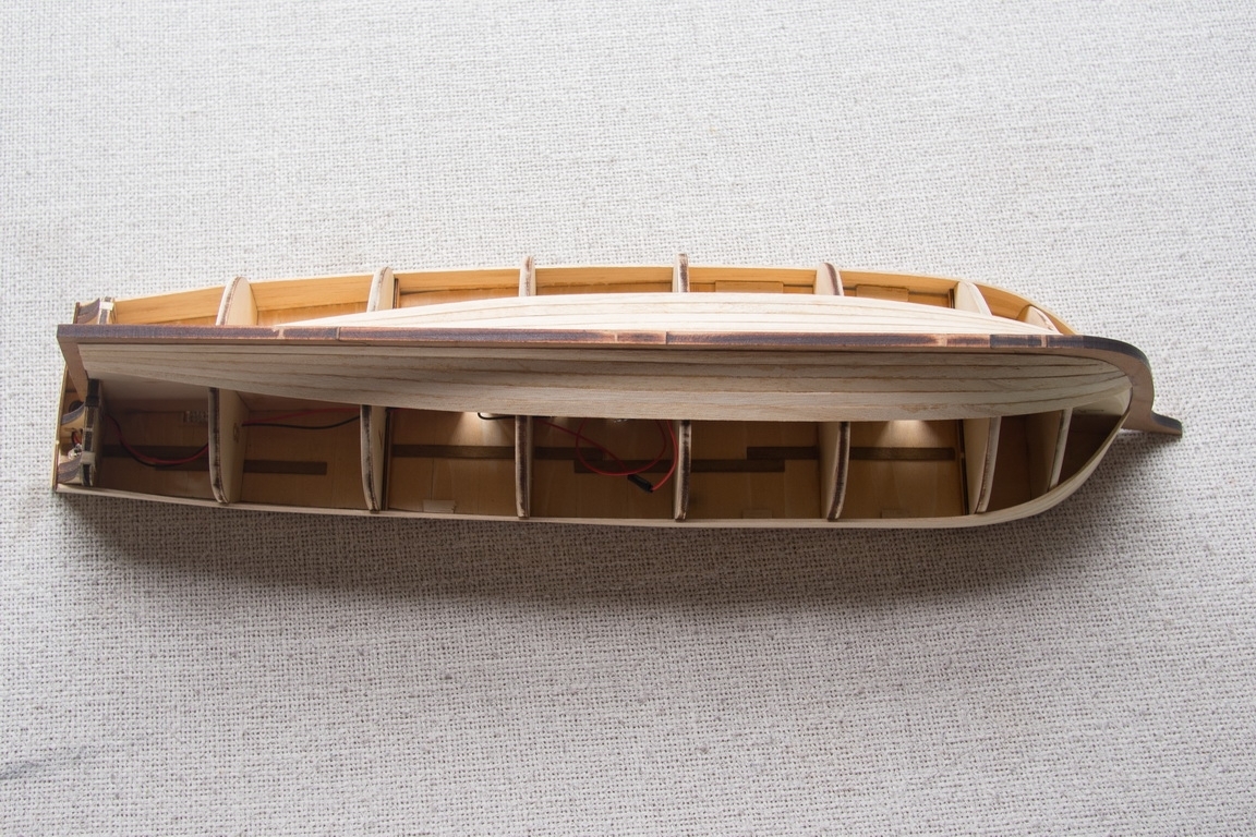

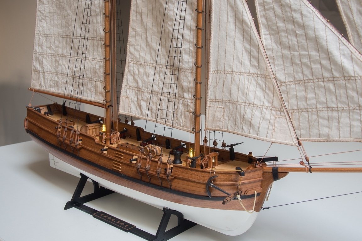

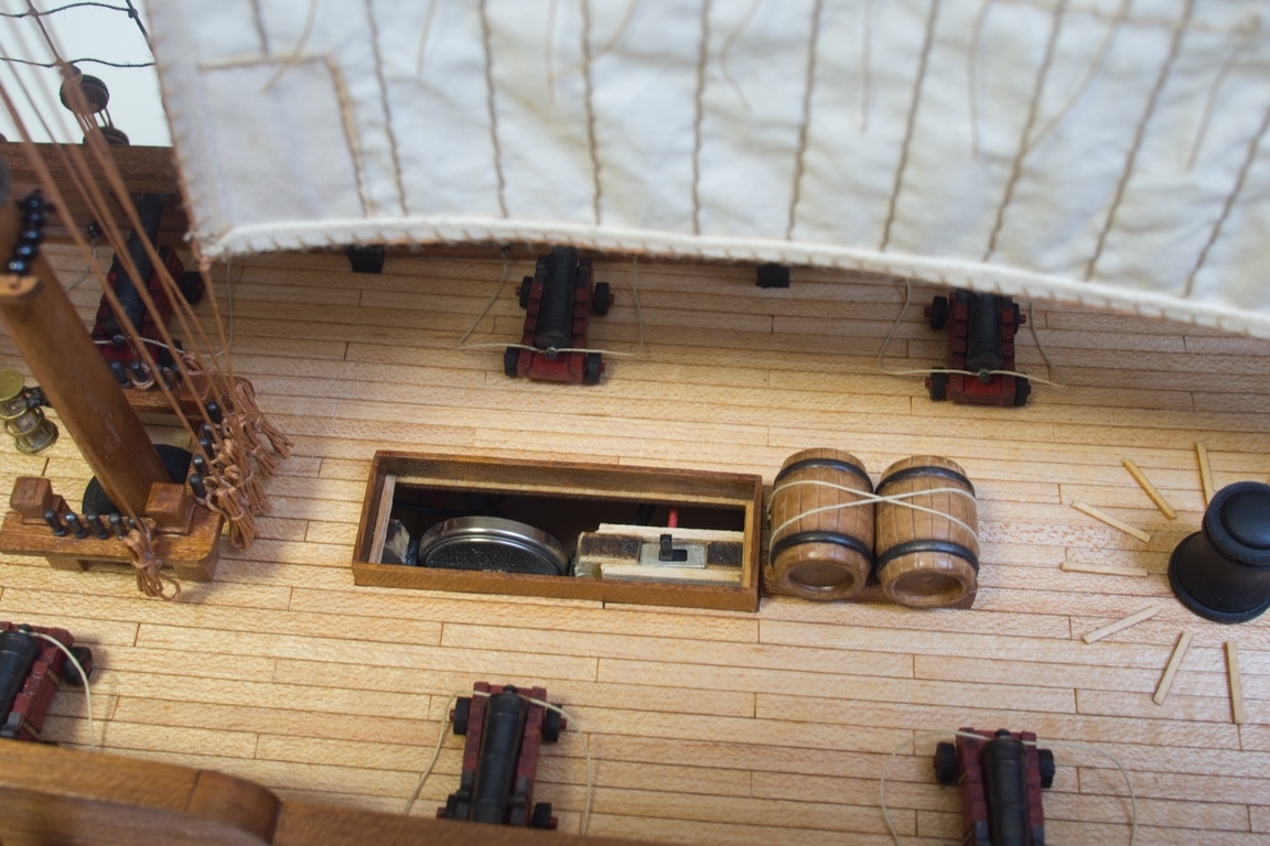

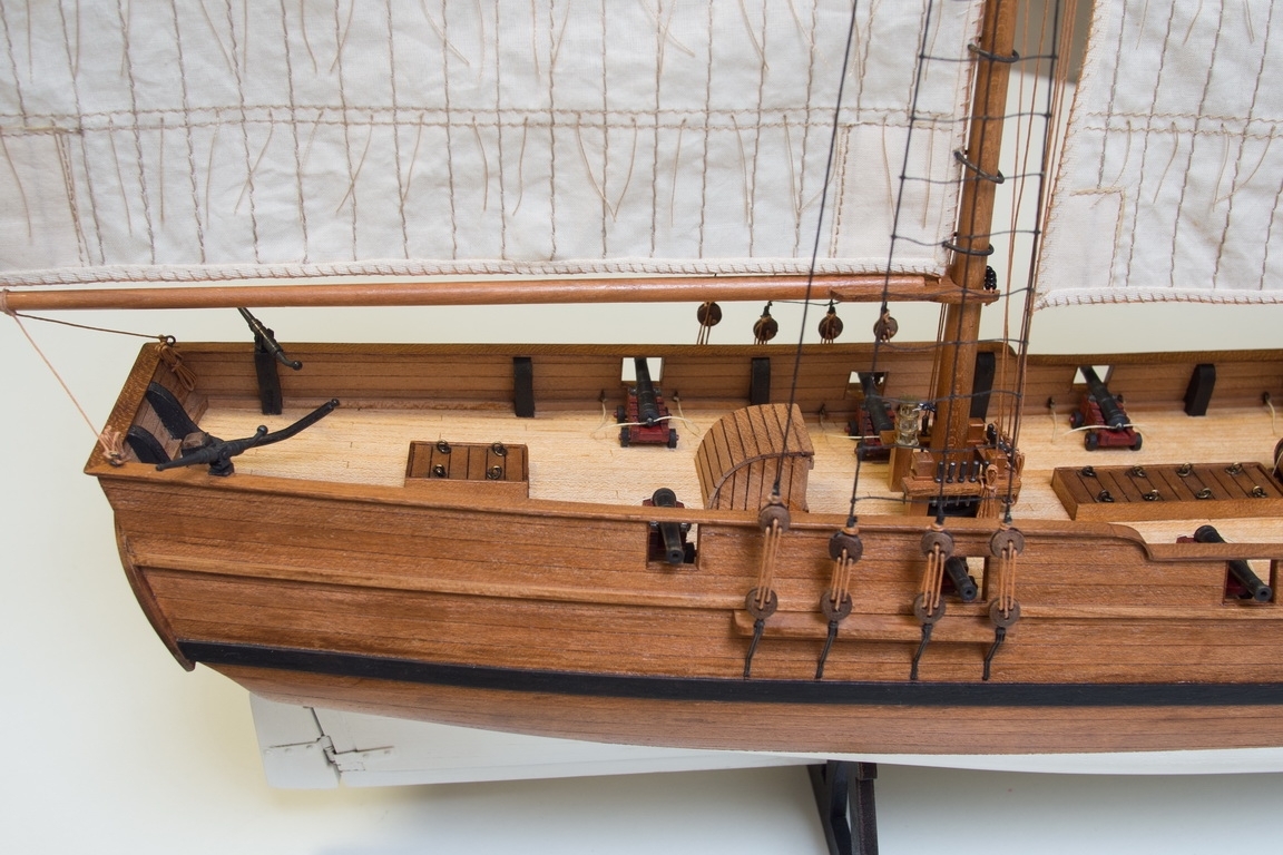

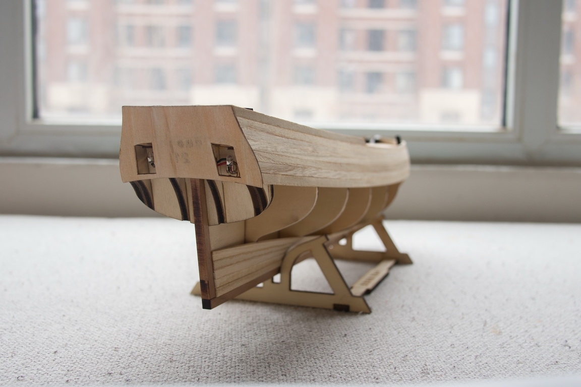

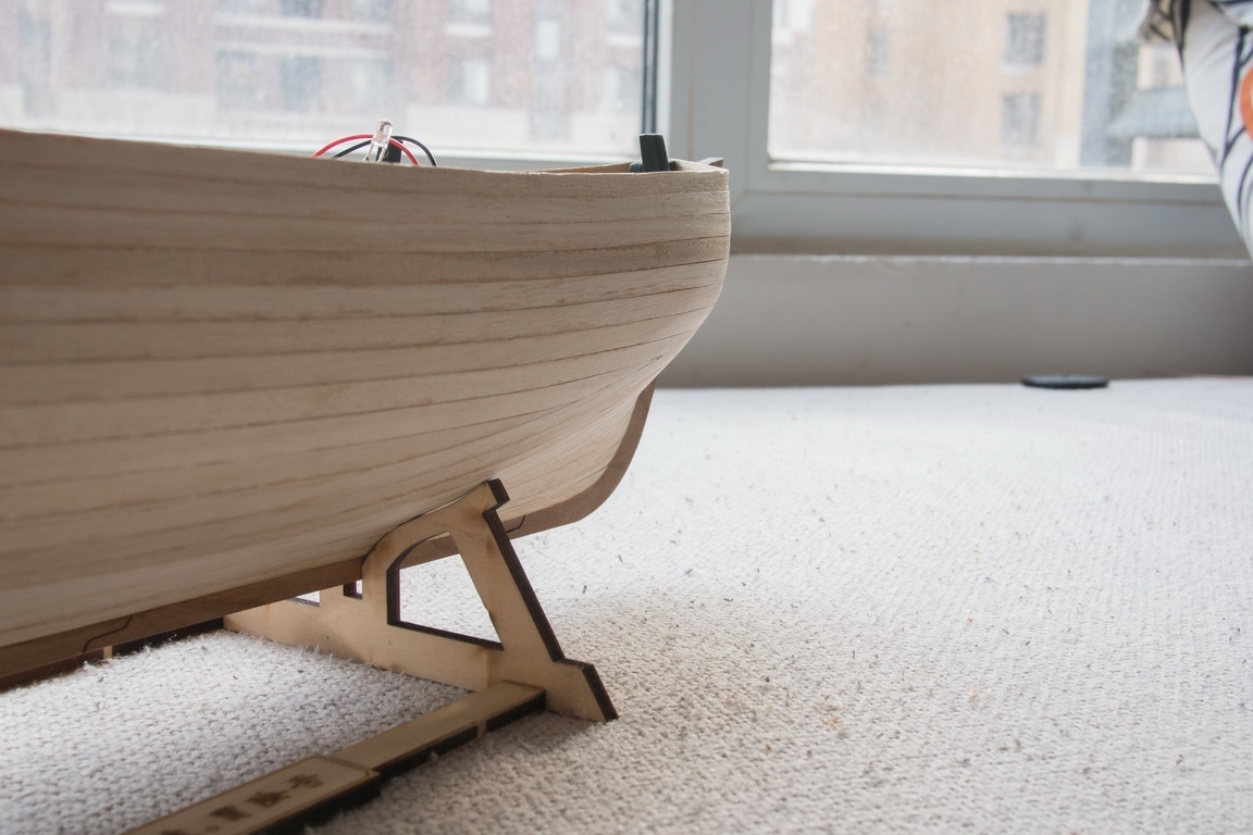

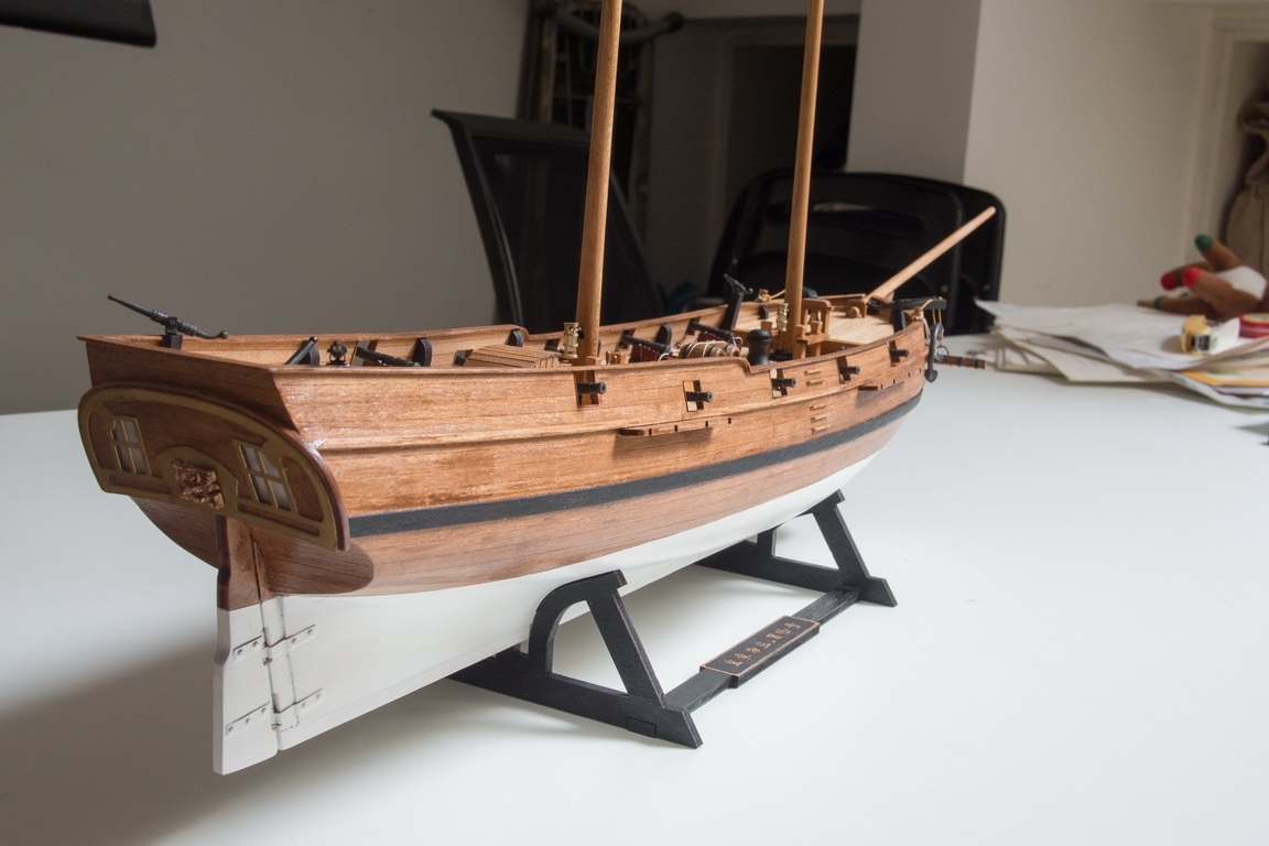

    经过两艘小船后,决定端正态度,做一条高质量的船,最终选定了冒险号。事实证明,这套材料从图纸说明到板件材料都非常不错,本人很满意。

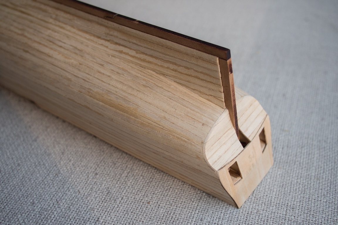

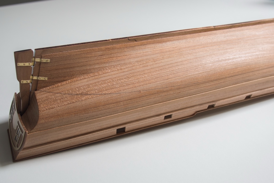

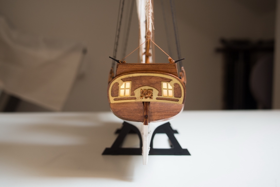

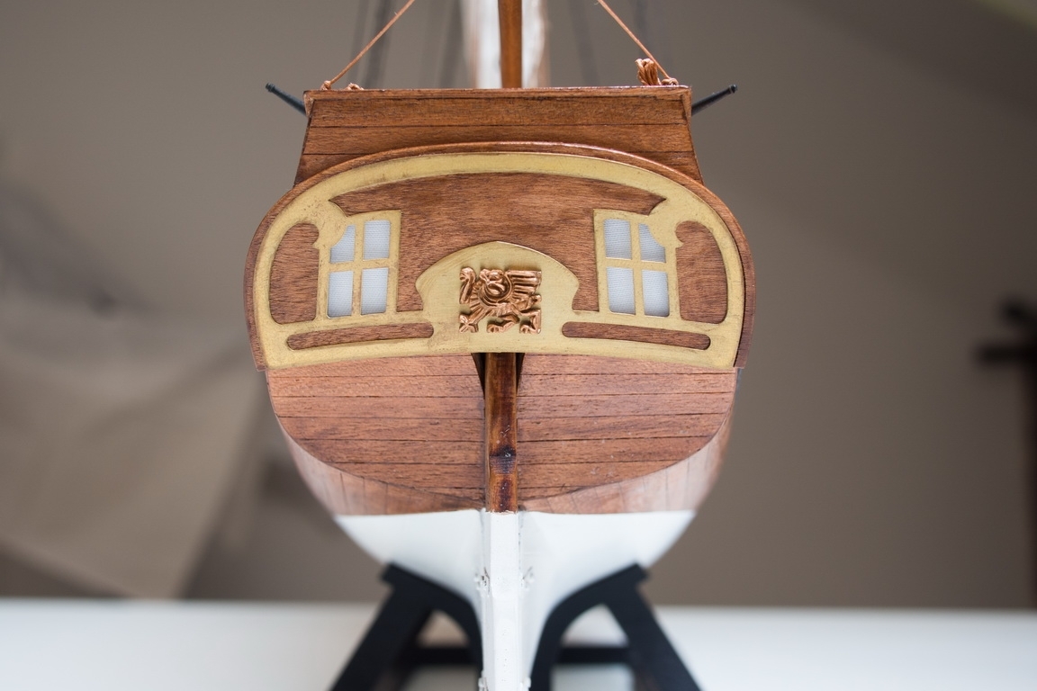

    1、制作过程充分参考了caesarx大佬的灯光版冒险号,但灯具、电池的布置有所不同:灯具用蚀刻片下脚料制作,比较简单;怕短路风险,没有使用漆包线,以细电线穿过船体肋骨和桅杆内部;船舱盖板下布置电池和开关;船尾窗户用的船帆布料+有机玻璃。

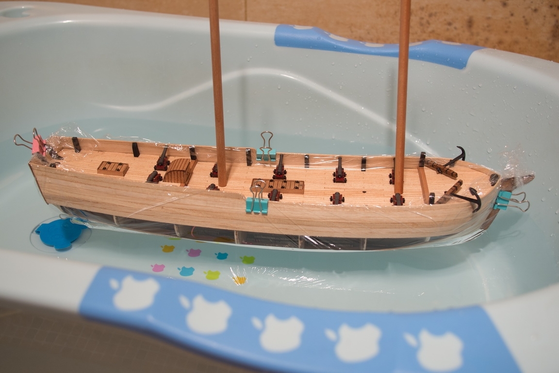

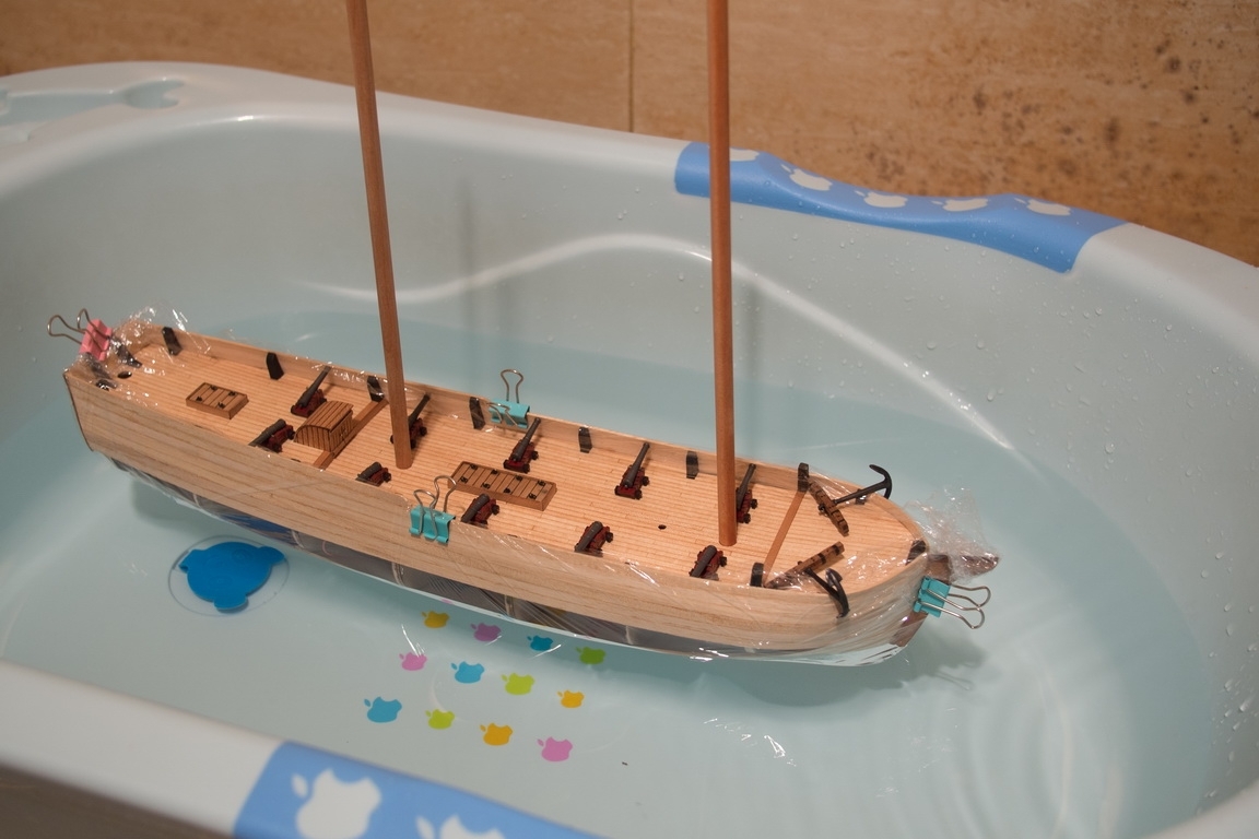

    2、更进一步,灯光版的基础上,要求吃水姿态拟真,故进行了铅块配重。因为船是先封闭甲板,再粘船壳,配重到水线很不好把握。但还是解决了:船壳留几条不封闭,方便加铅块,以保鲜膜暂时糊上,下水试验调整吃水深度(见过程图)。
    3、因为懒,制作过程没有详细记录,手上有什么就发什么吧。

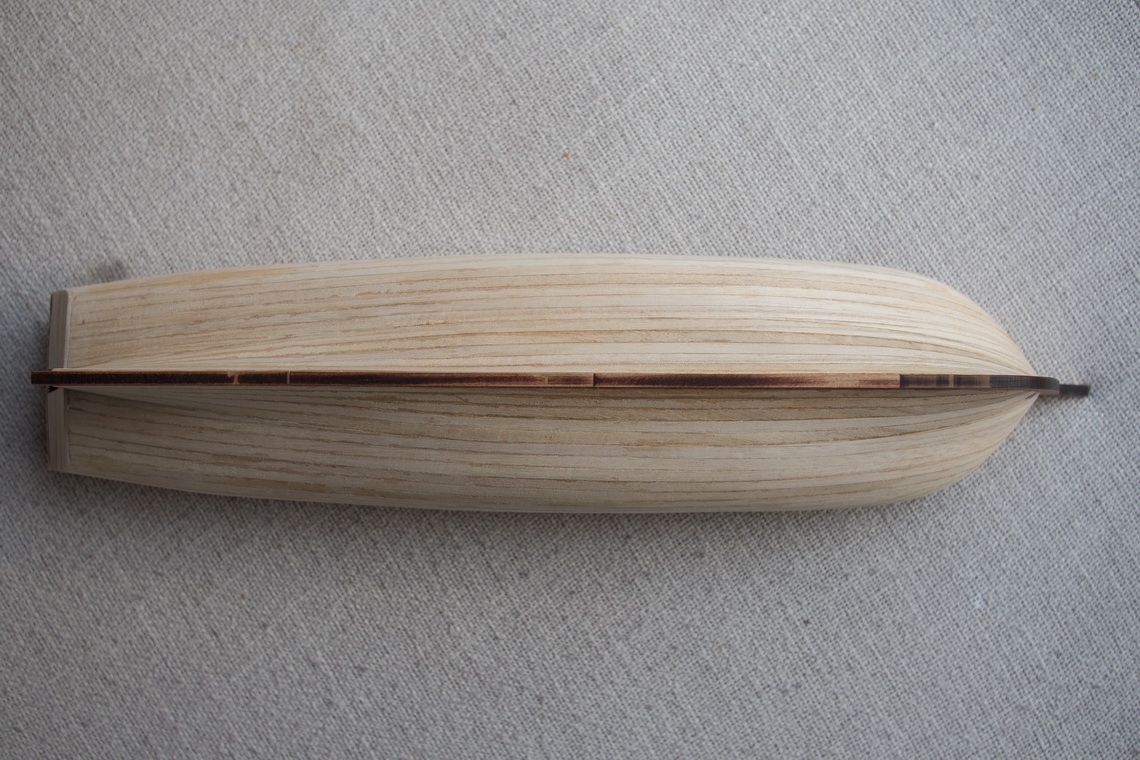

    4、双层船壳制作过程严格要求,没有用到原子灰。内层桐木,外层樱桃木错缝,以太棒胶粘合。外层上木蜡油和油漆(水线下),最终做到滴水不漏。
    5、为保持重心,船帆采用了更薄的布料,稍透。桅杆尽量细,并截短了2cm,对此船熟悉的朋友可能能够能看出来。

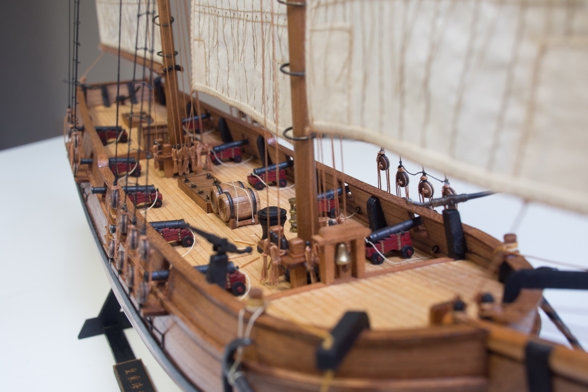

    6、参考论坛作品,增加了船钟和酒桶,因为船钟的存在,部分绳索改变了系缆位置。自制了旗帜(老乡,我们真不是海盗{:4:})。

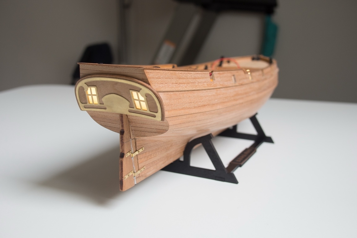

  •  楼主| 发表于 2021-5-4 09:52:33 | 显示全部楼层

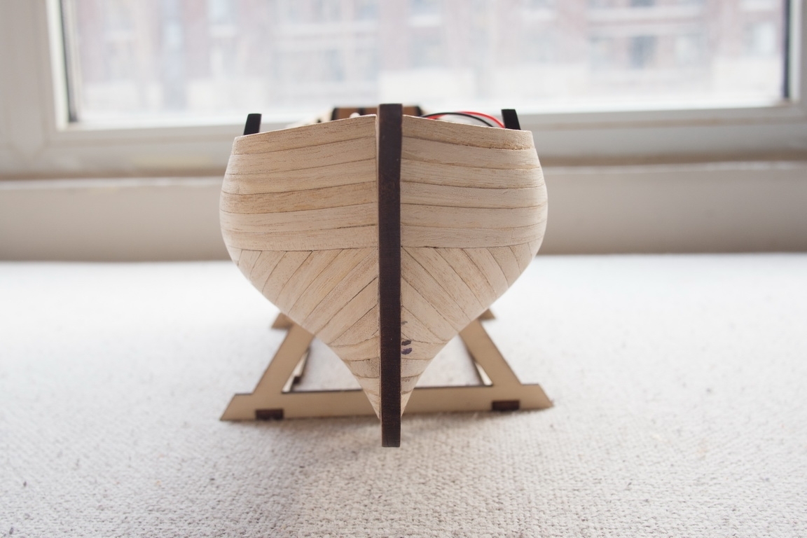

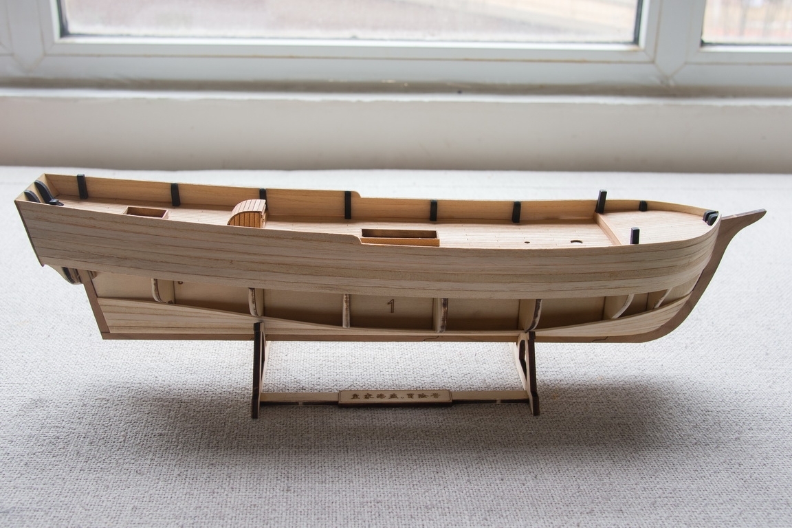

    制作过程,留下图片不多。
    2022-10-8 22:16

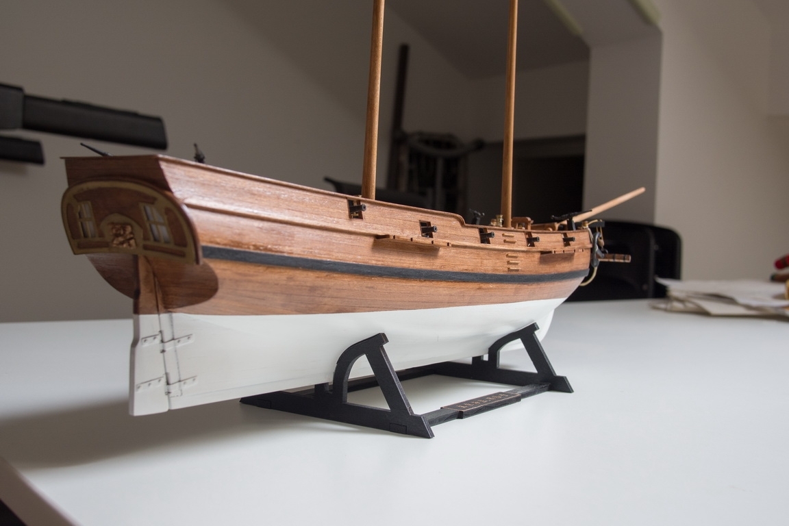

  •  楼主| 发表于 2021-5-4 09:54:48 | 显示全部楼层

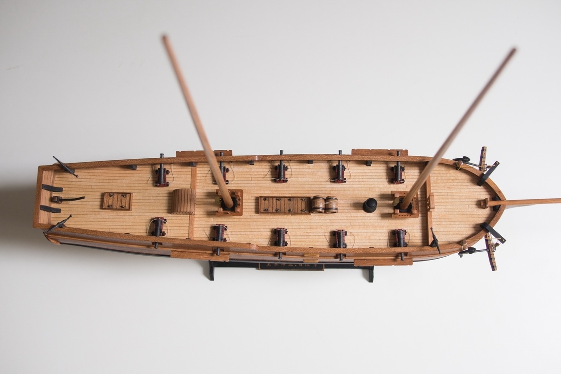

    制作过程,差挂帆了

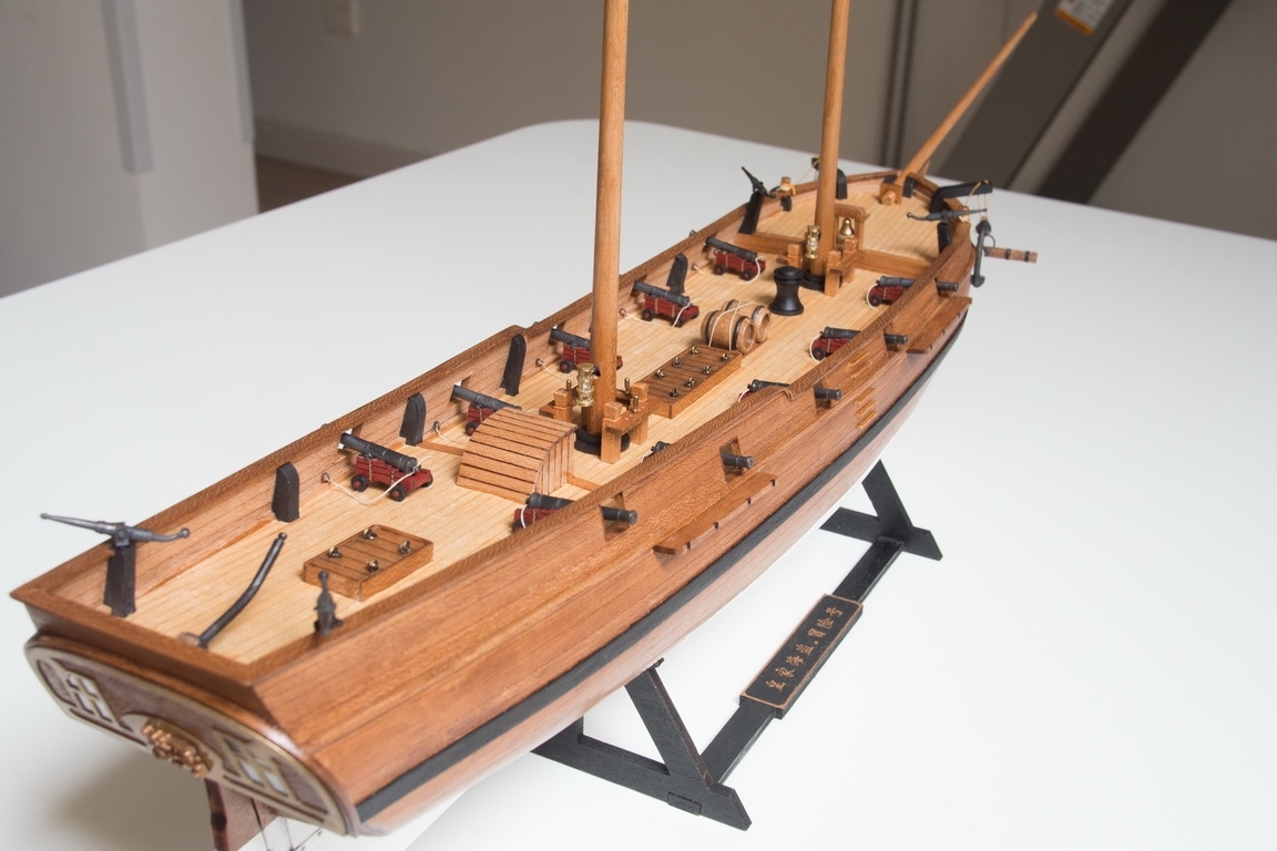

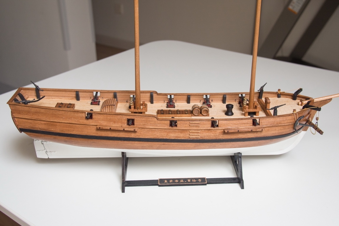

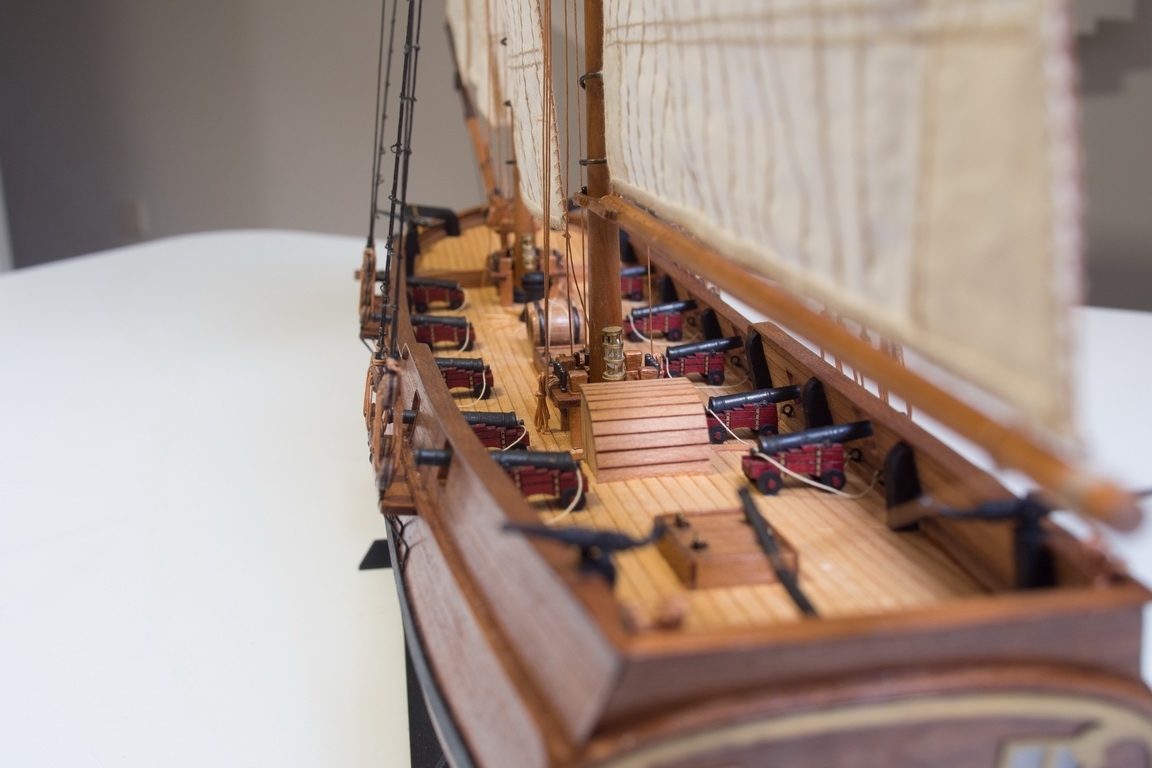

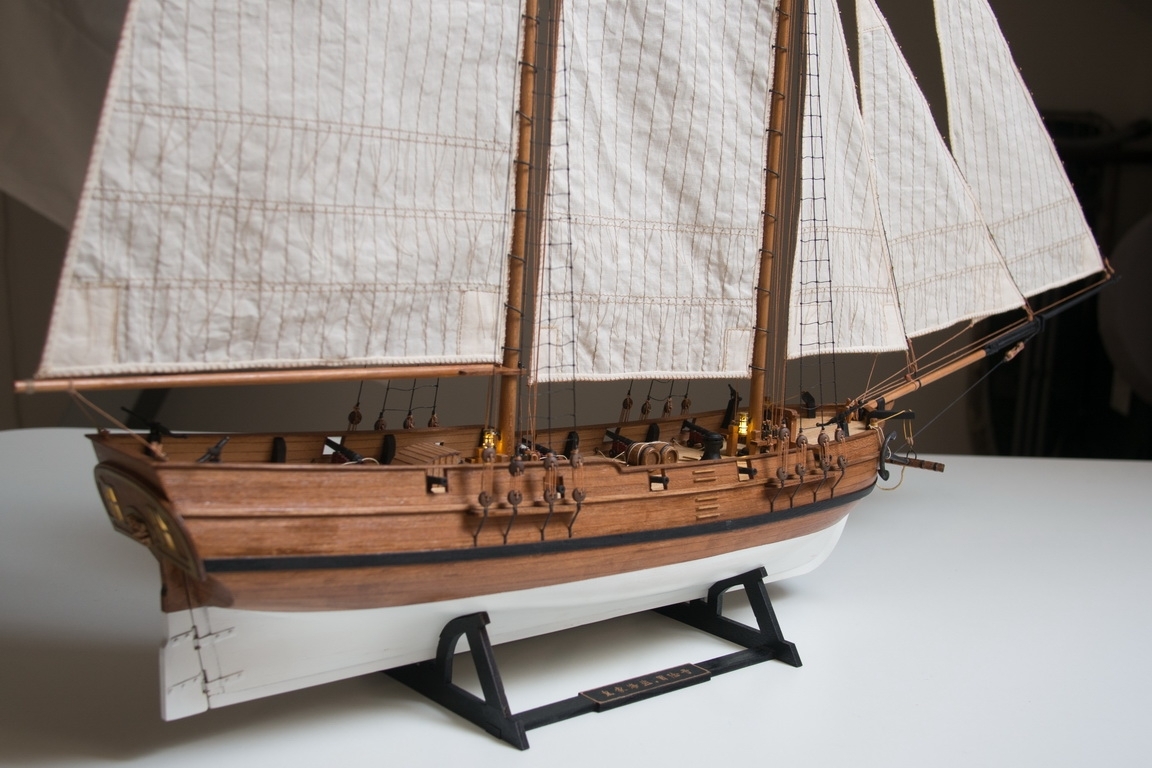

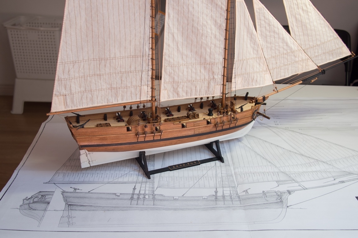

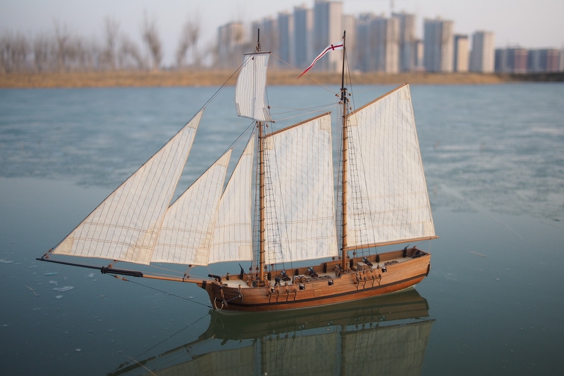

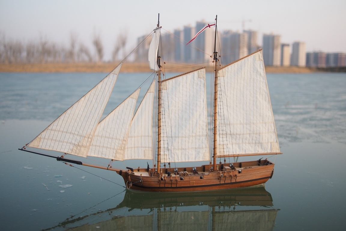

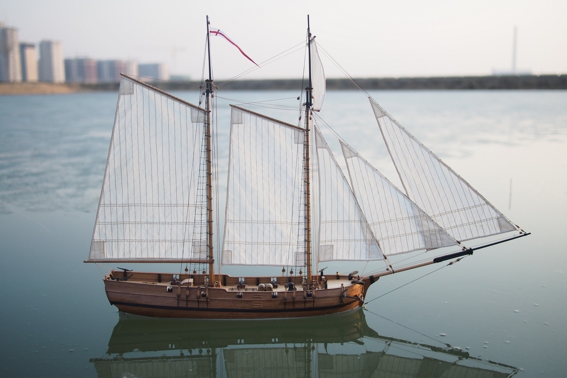

  •  楼主| 发表于 2021-5-4 10:01:59 | 显示全部楼层

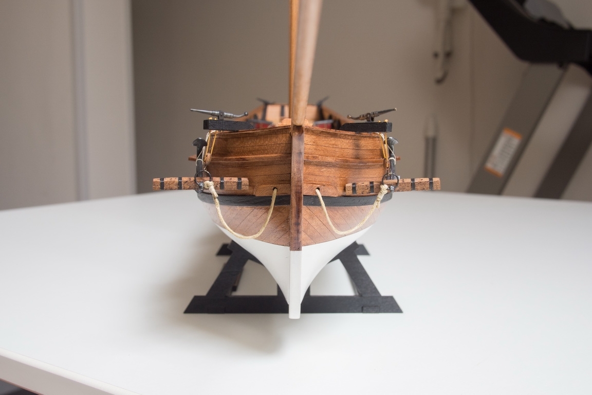

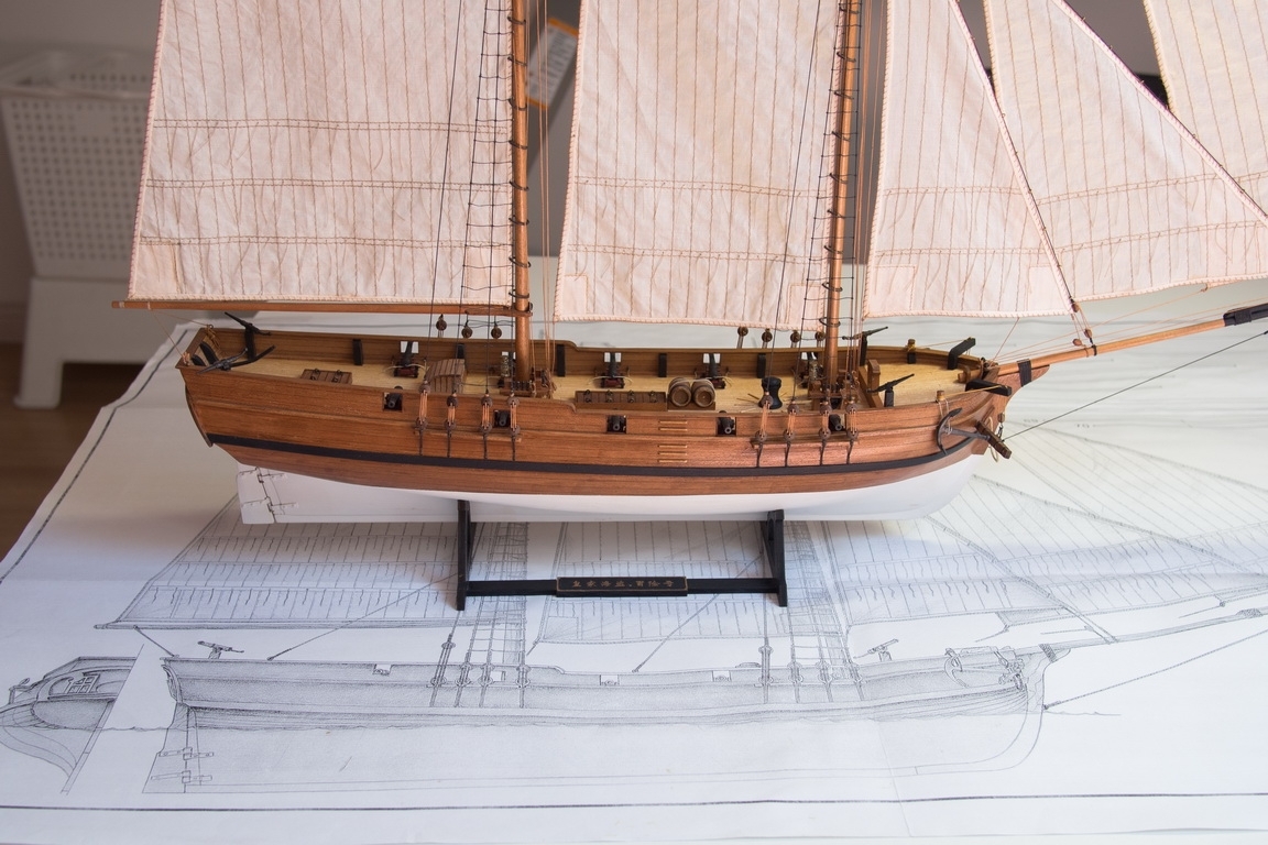

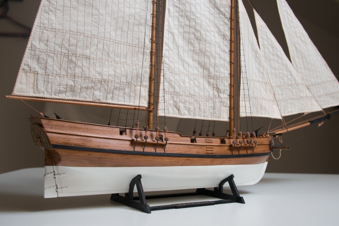

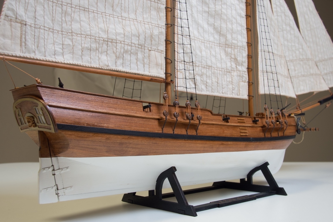

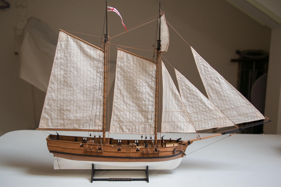

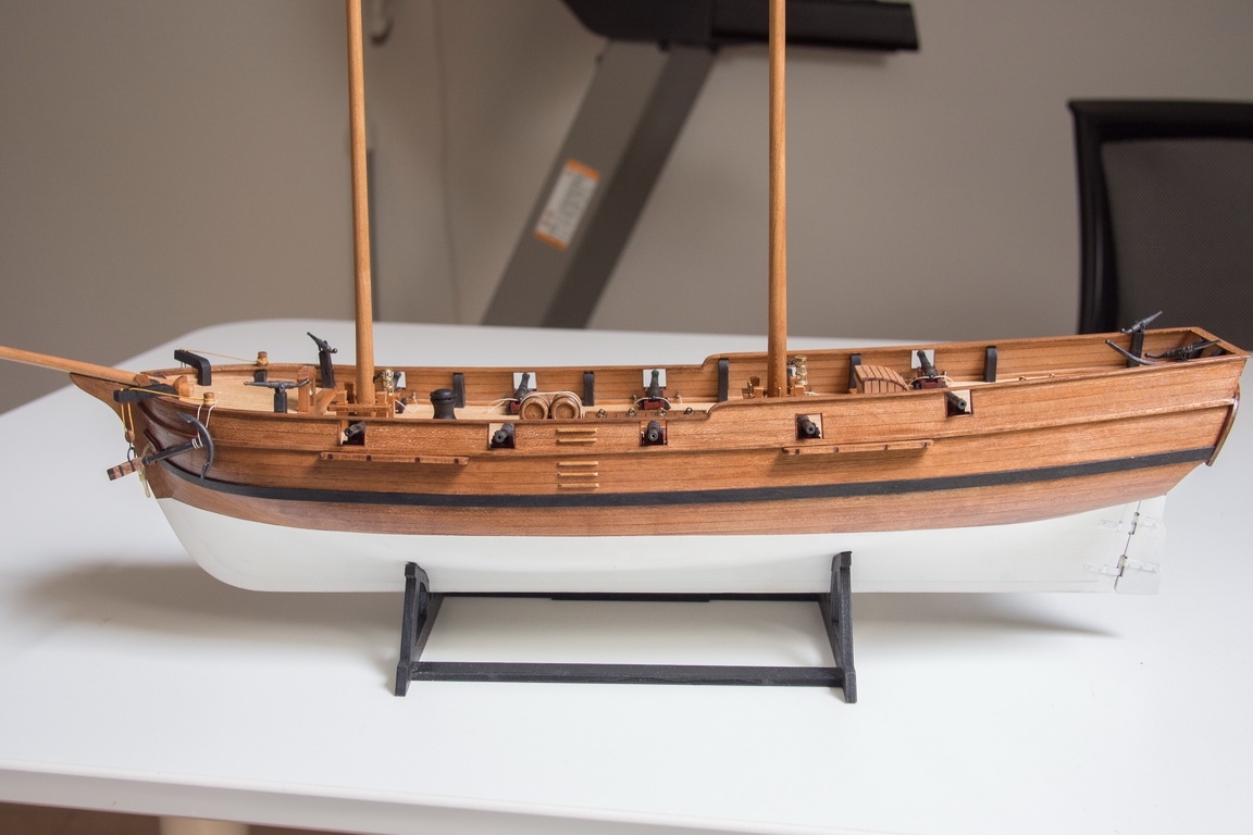

    历时1年,完工照

  • 发表于 2021-5-4 12:14:12 | 显示全部楼层
    还能浮在水面上,船底应该有配重吧。。
  • 发表于 2021-5-4 12:35:18 来自手机 | 显示全部楼层
    进步神速,可以挑战大船了
    2024-9-27 11:09
  • 发表于 2021-5-4 13:12:23 来自手机 | 显示全部楼层
    嚯   做的很干净 帆也不错 超赞
    2022-10-8 22:16
  •  楼主| 发表于 2021-5-4 16:41:06 来自手机 | 显示全部楼层
    dl812cmz 发表于 2021-5-4 12:14
    还能浮在水面上,船底应该有配重吧。。
    是,底部配了铅块
    2019-12-8 23:53
  • 发表于 2021-5-4 22:31:26 来自手机 | 显示全部楼层
    可以踢出新手村了
    2025-4-30 08:19
  • 发表于 2021-5-5 08:51:08 | 显示全部楼层
    做得真棒,手艺了得!还能下水,厉害!
