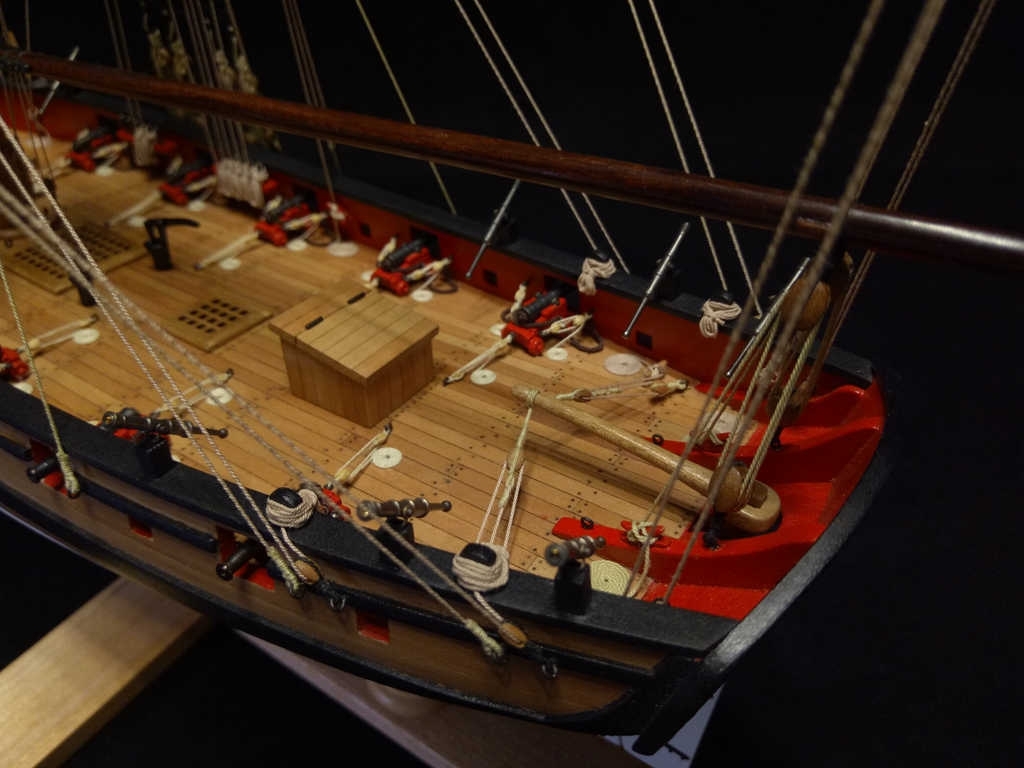

入坑第三艘船,下班时间耗时2个月完成。尝试了鱼鳞壳,更换了梨木甲板和船壳,桅杆,绳索。
先来个定妆照
开箱
骨架制作

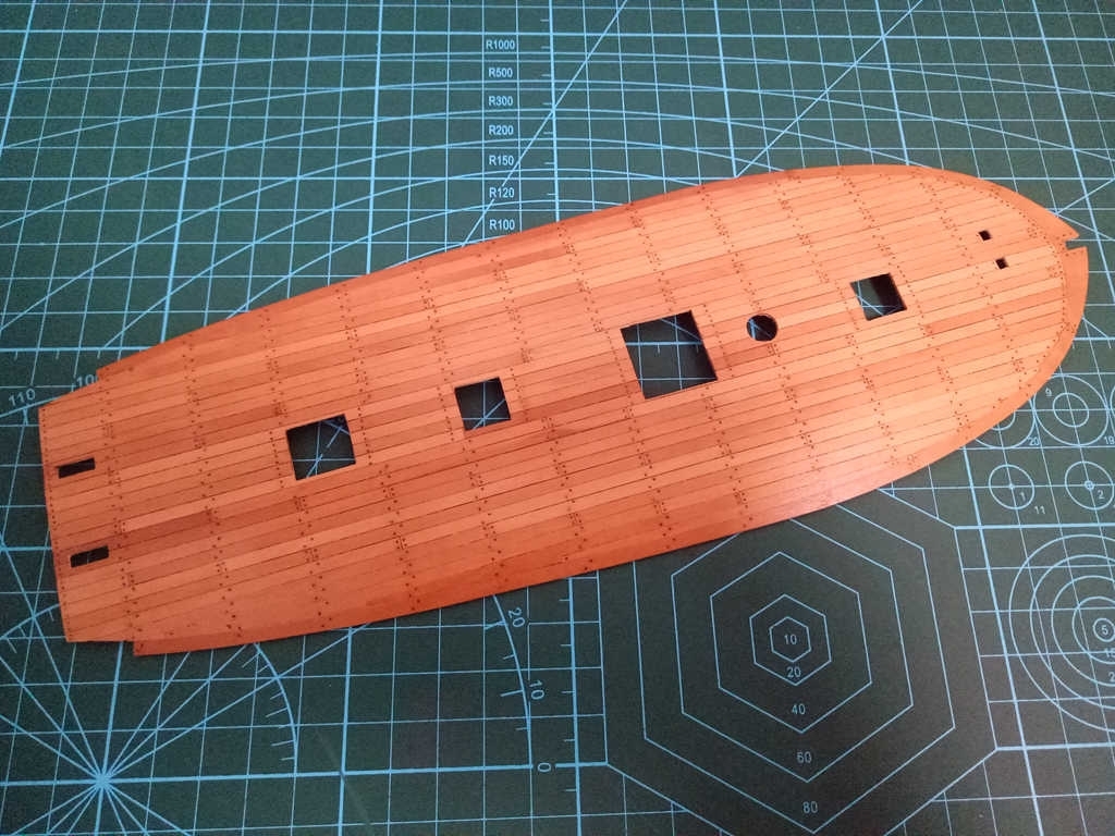

一皮

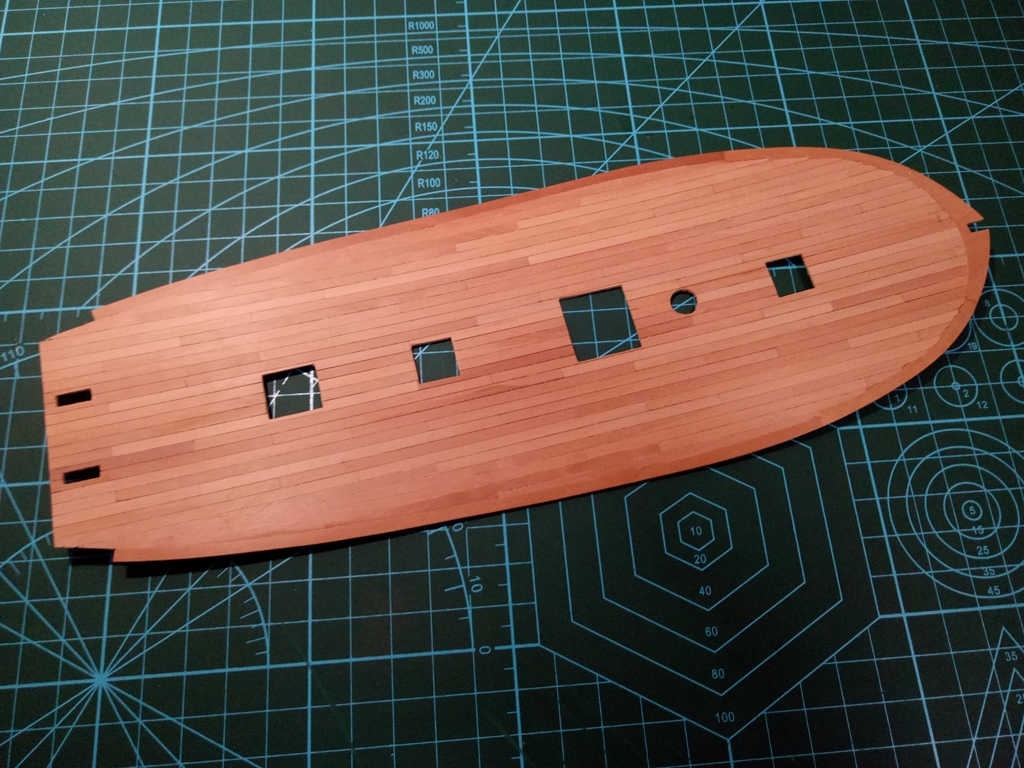

梨木甲板
打0.4mm铜钉
甲板安装

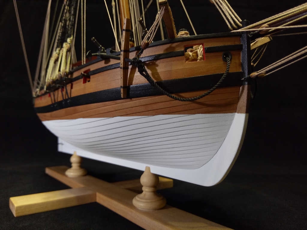

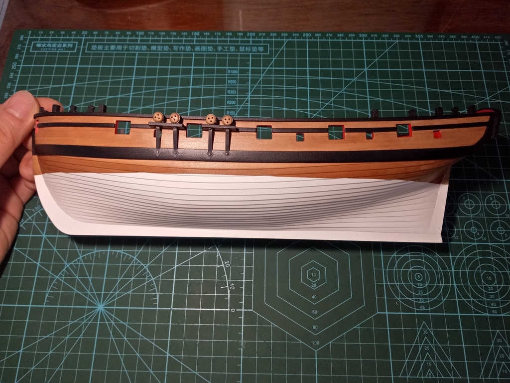

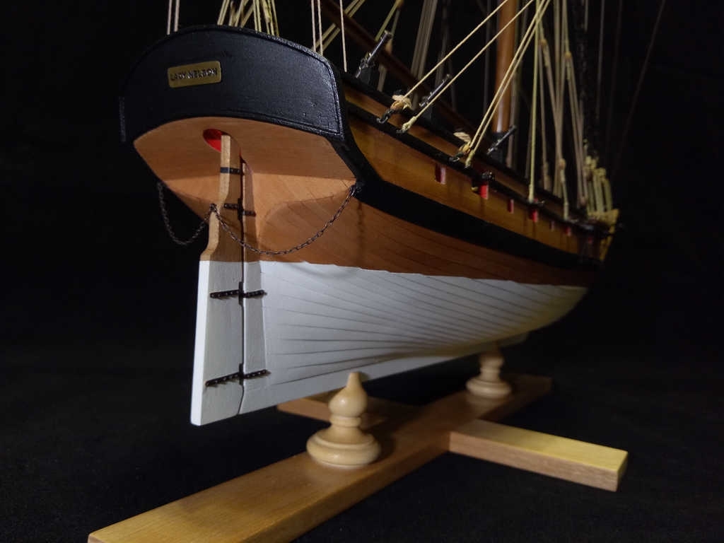

鱼鳞壳制作:首尾要计算好并削减,上边一根要压住下边一根一点。
制作加强肋,开炮窗
上虫胶
加强肋和内舷上色
船底喷白漆(三和自喷漆)

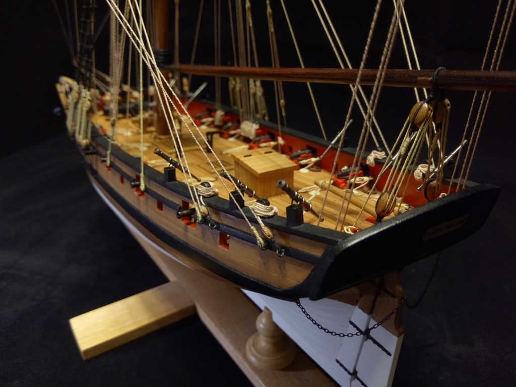

炮车制作和安装

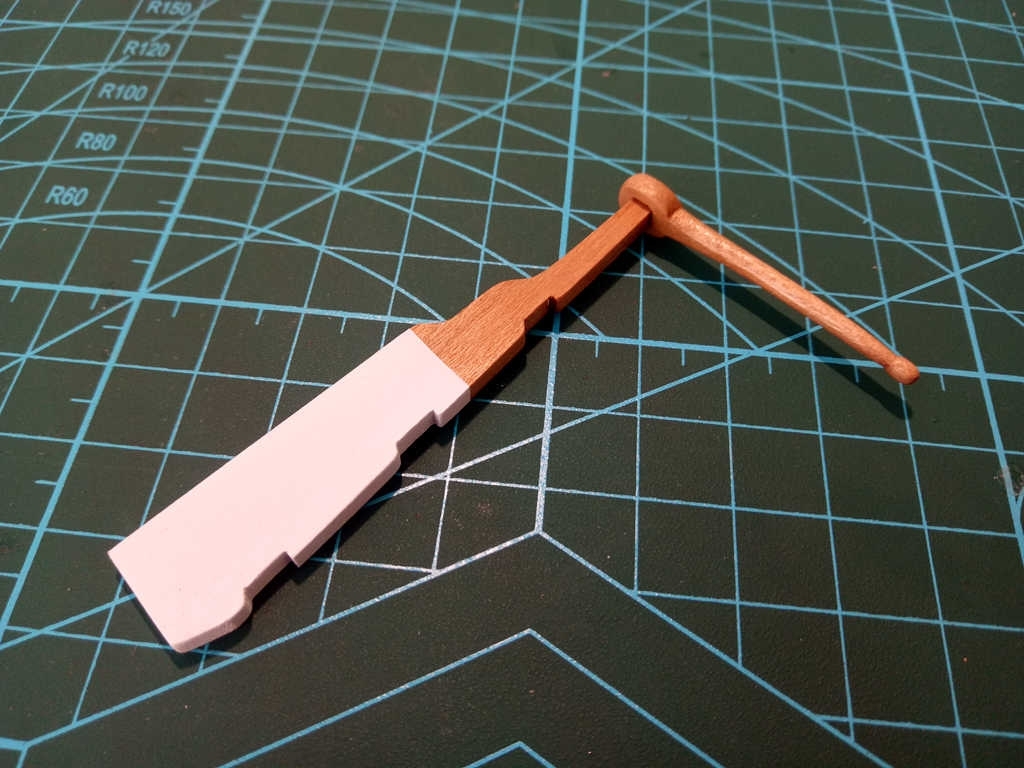

舵的制作
舵的安装

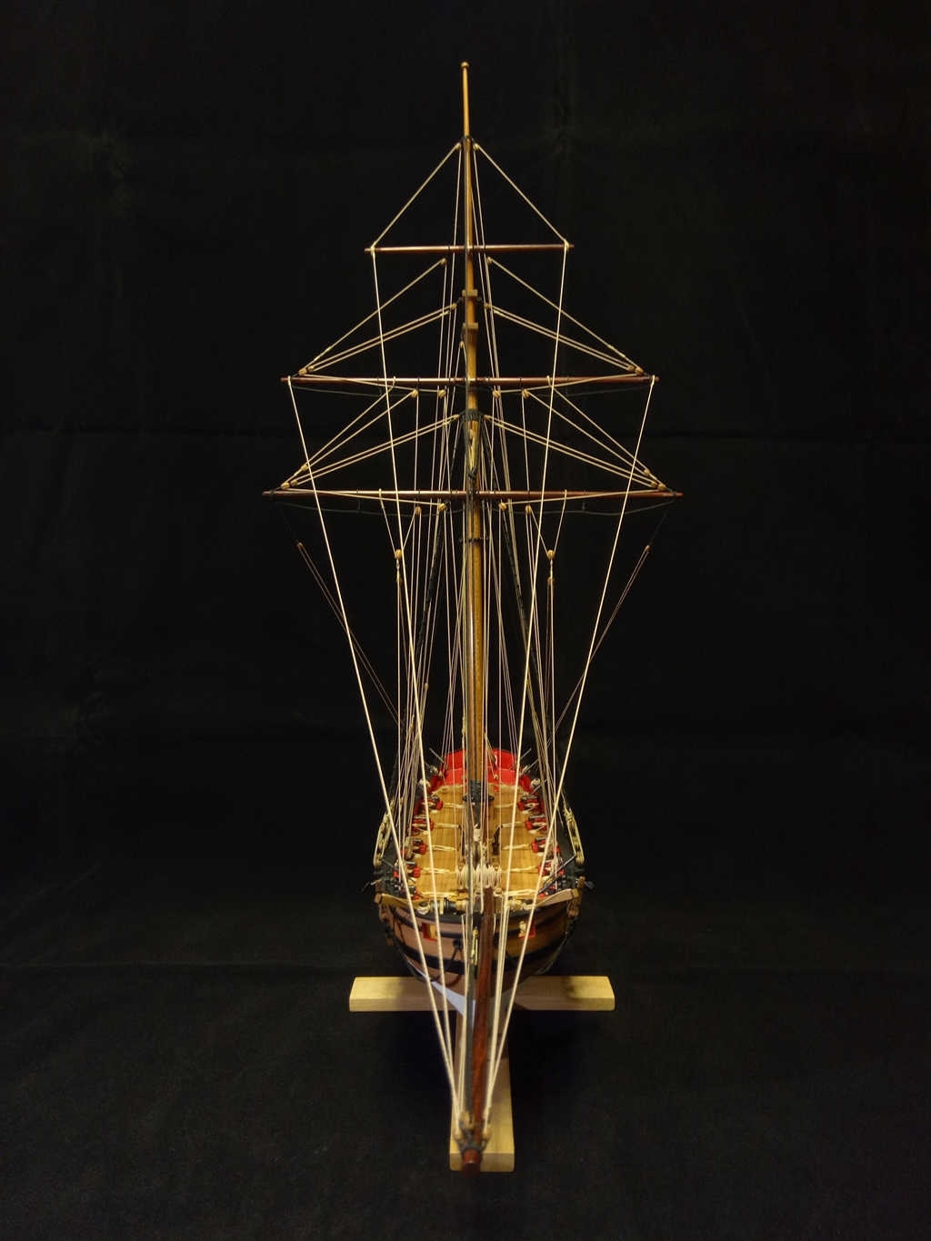

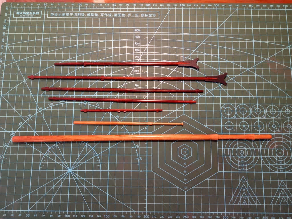

桅杆
绳梯的编制

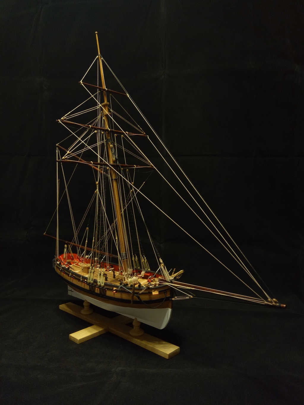

成品展示

  • 发表于 2020-6-25 22:41:22 | 显示全部楼层
    鱼鳞船的效果很好,涂装的遮盖也很成功。
    感觉鱼鳞的纹路能够调整,最终和加强筋吻合,会更完美。
     楼主| 发表于 2020-6-26 08:27:00 来自手机 | 显示全部楼层
    芝麻龙 发表于 2020-6-25 22:41
    鱼鳞船的效果很好,涂装的遮盖也很成功。
    感谢大佬指点! 鱼鳞壳是从下往上贴,要保证每个宽度看着均匀自然,顶上一根还要和加强肋吻合对计算和制作要求太高了。这艘就是一次尝试,做的时候我已经尽量让船壳尽可能贴近加强肋,再做的话争取做到吻合。
