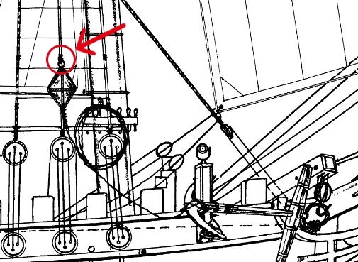

    船锚上的锚标
    船锚上的锚标
    船锚上的锚标箭头端是怎样联绳索的,论坛里哪位大神能指导一下呀,万分感谢!
    2024-4-24 21:52
  • 发表于 2020-6-22 10:20:27 来自手机 | 显示全部楼层
    锚定位浮球,当锚链断裂时,可根据浮球的位置定位锚的位置,然后派潜水员下潜打捞。

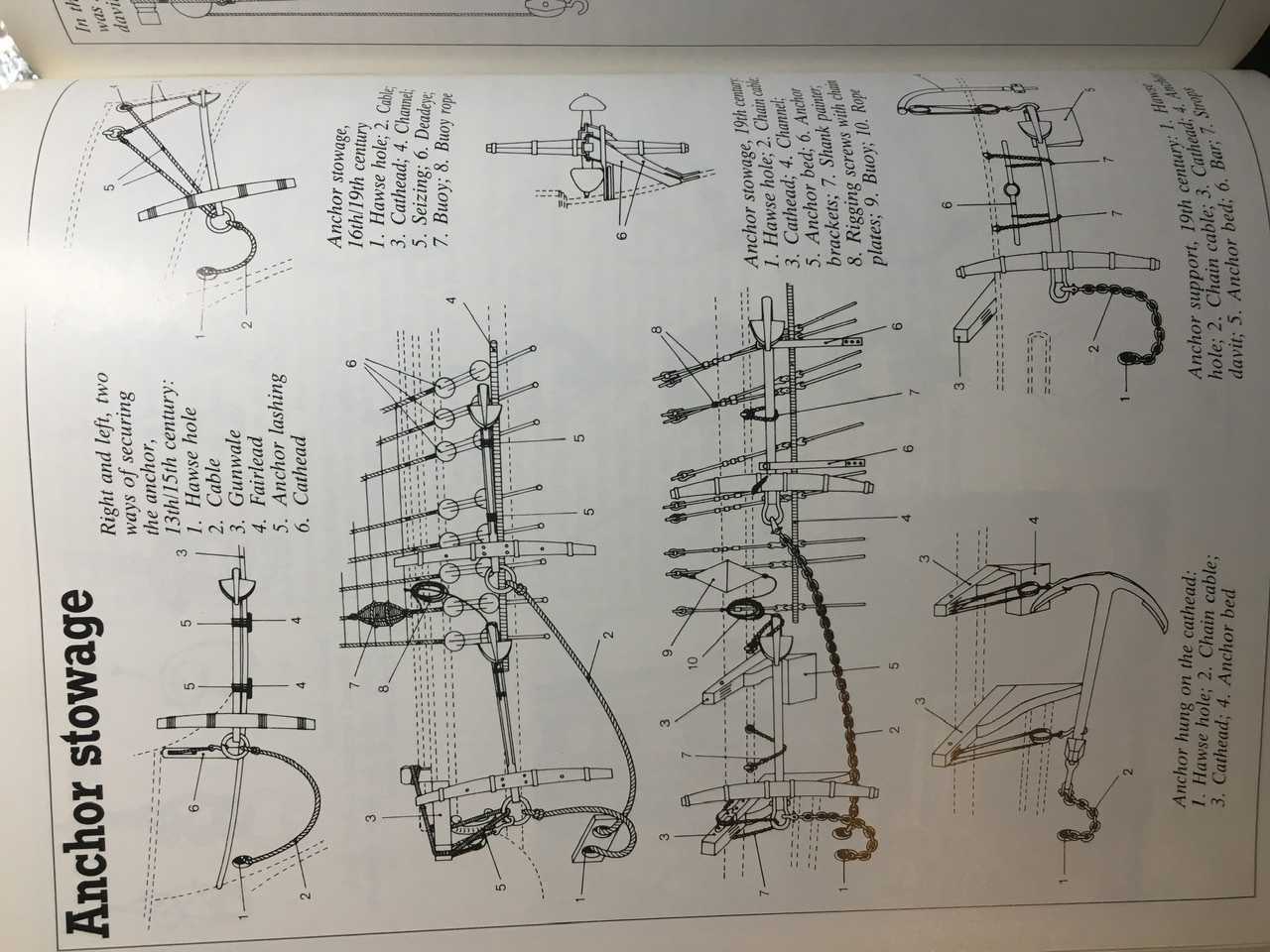

  • 发表于 2020-6-22 11:22:21 来自手机 | 显示全部楼层

  •  楼主| 发表于 2020-6-22 14:41:46 | 显示全部楼层
    您好感谢您的回复  这一端的绳索是如何连在船上的  是直接系在绳梯上的吗?还是还有很长一段绳索连在船的什么其他地方?

  • 发表于 2020-6-22 15:20:57 来自手机 | 显示全部楼层

    2025-4-8 11:06
  •  楼主| 发表于 2020-6-22 15:41:22 | 显示全部楼层
    太好了 感谢大佬发的资料

  • 发表于 2020-6-22 19:52:50 来自手机 | 显示全部楼层
    284943491 发表于 2020-6-22 14:42
    您好感谢您的回复  这一端的绳索是如何连在船上的  是直接系在绳梯上的吗?还是还有很长一段绳索连在船的 ...
    这个还是看图制作吧,毕竟这东西现在用的不多了,除海工作业锚艇下锚与连接大型锚泊定位平台的时候会用到以外。
    现在大型船舶的锚都用高强度的锚链连接,一般不会断。

  • 发表于 2020-6-23 17:25:23 来自手机 | 显示全部楼层
    锚标还有很长一段绳索连着锚,下好锚后调整绳索到水深长度,这样锚标正好在锚正上方,一方面标示锚的位置,另一方面如果锚卡住石头一拉锚标绳子就很容易松脱了
