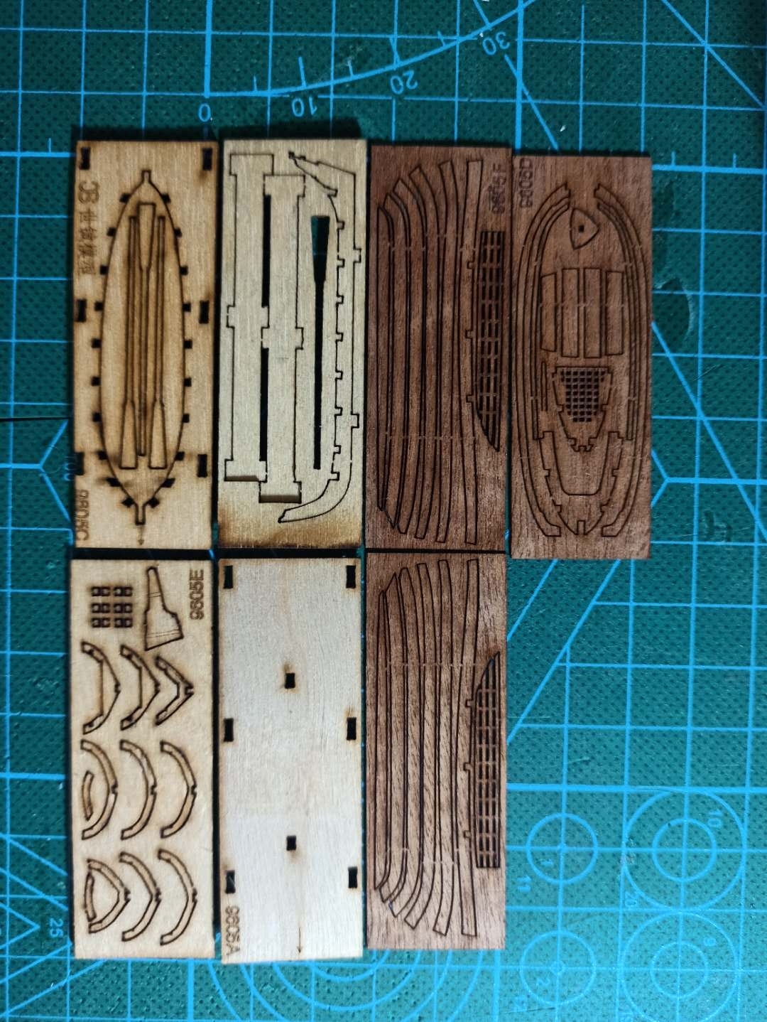

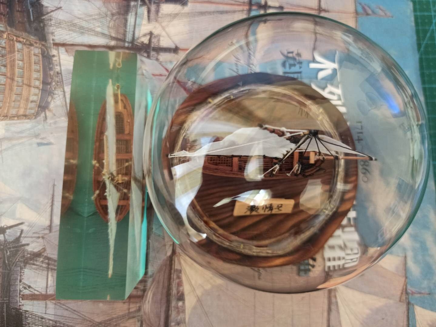

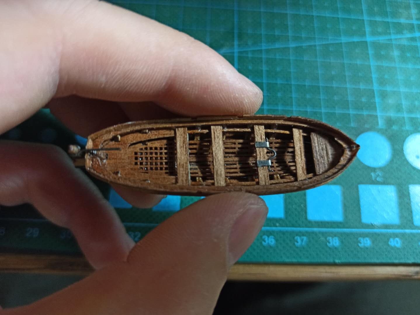

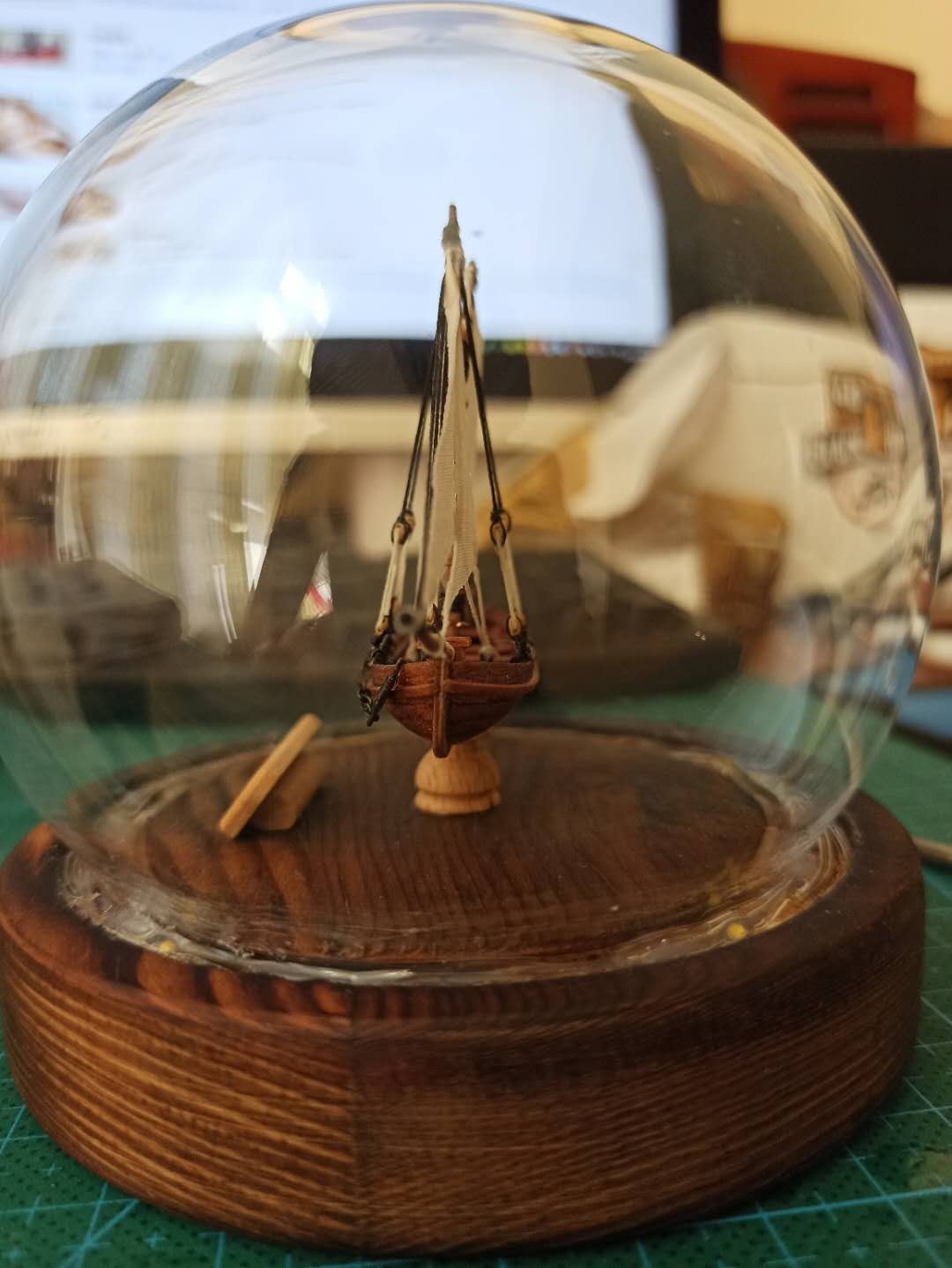

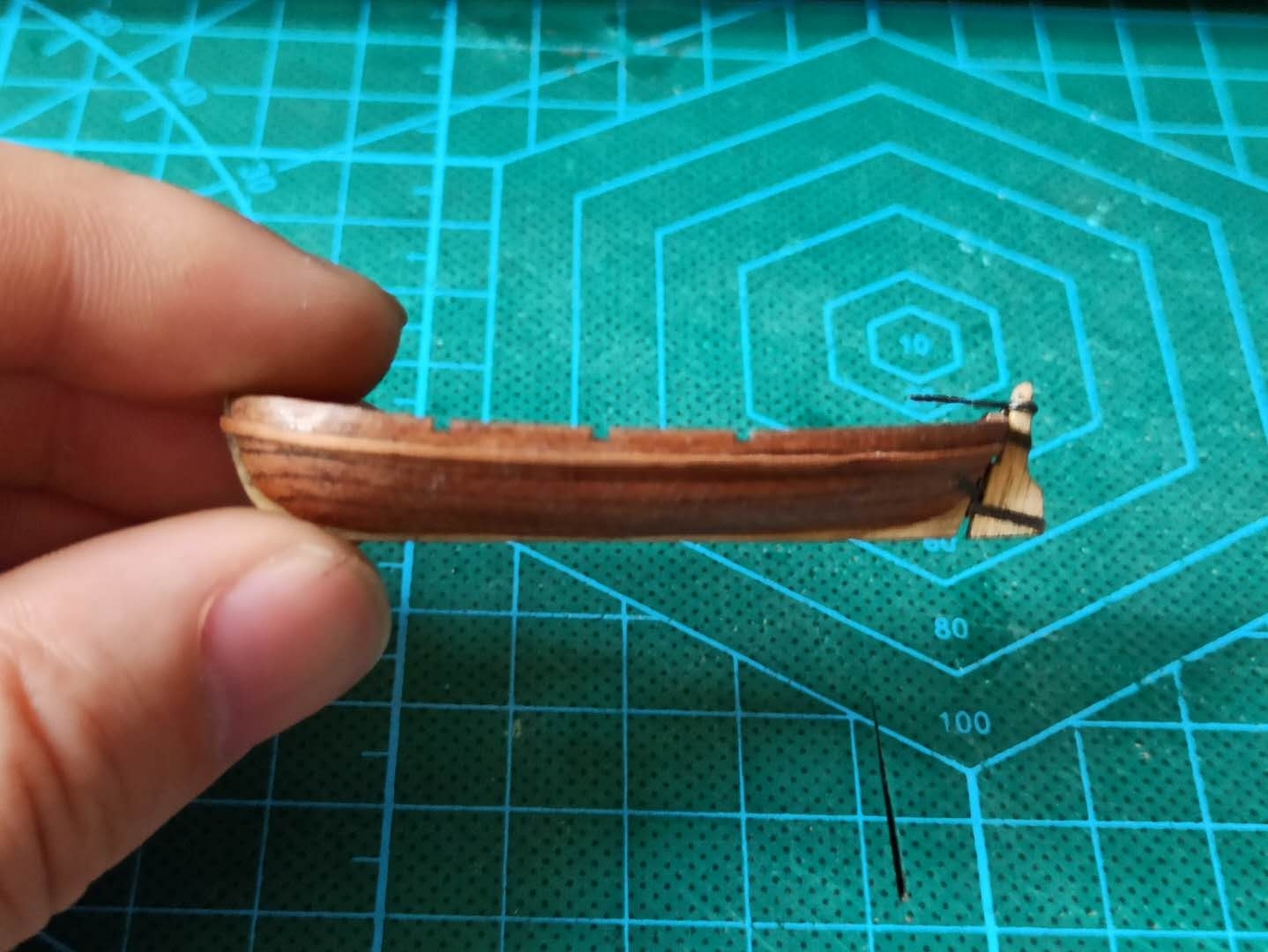

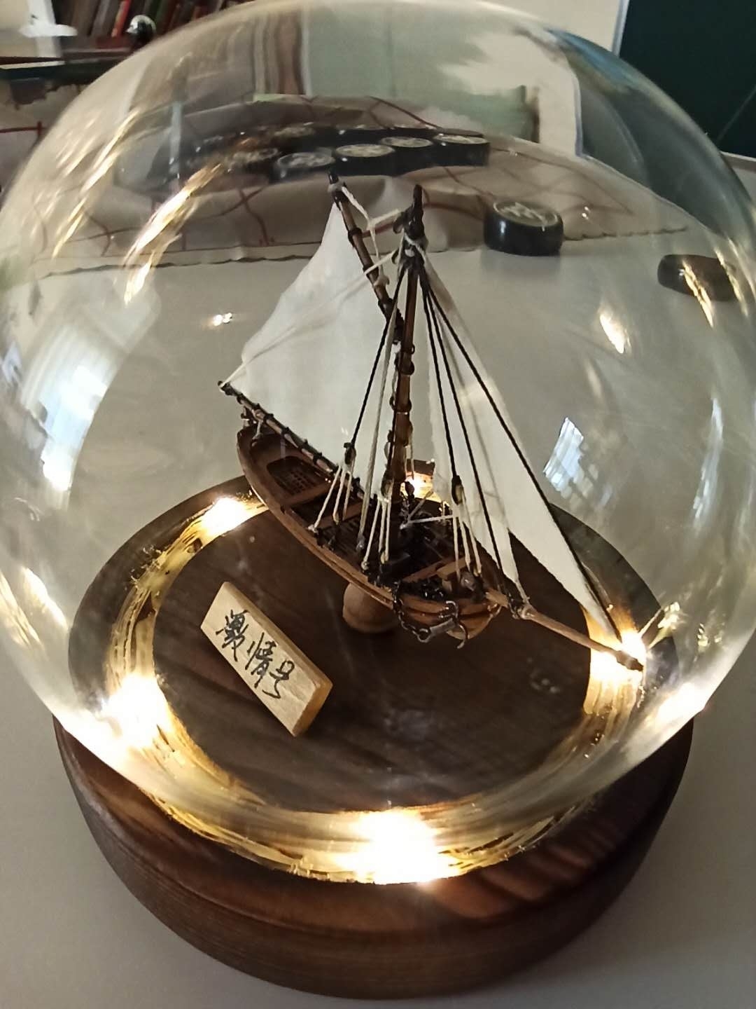

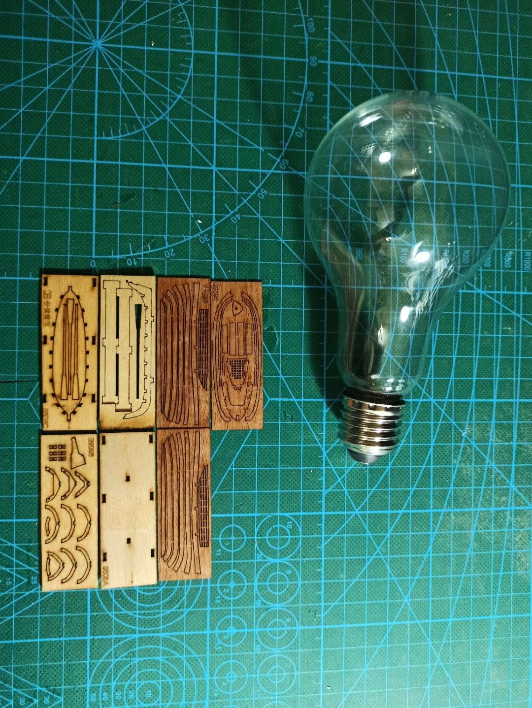

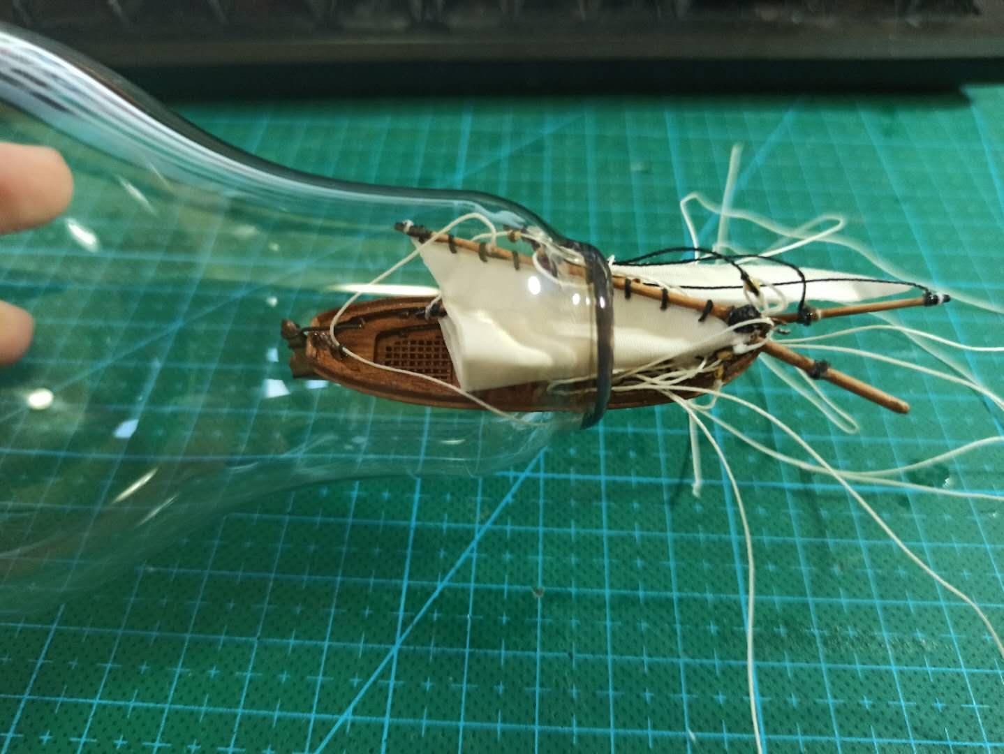

            这是改的第三个1:96小艇,前两个是封装在树脂里的不太理想,这个本来想做个放在灯泡里的瓶中船,无奈手艺不精,放进灯泡里桅杆怎么也立不起来,最后把桅杆折断了两处遂放弃了瓶中船方案,改成罩中船了

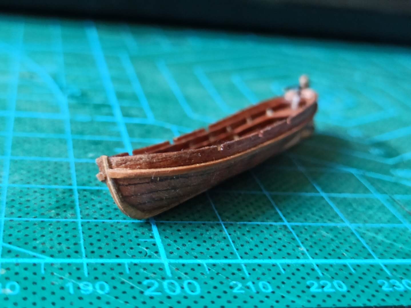

          世铖这个小船的套材很好,设计和裁剪很精准,只是比例太小木片太薄很容易折断,滑轮用的海岸线的黄杨2mm单饼,上次用的1.5的实在太虐心了{:12:},因为有了前两次的经验这次做的很顺利只有一处断裂,基本不影响效果。

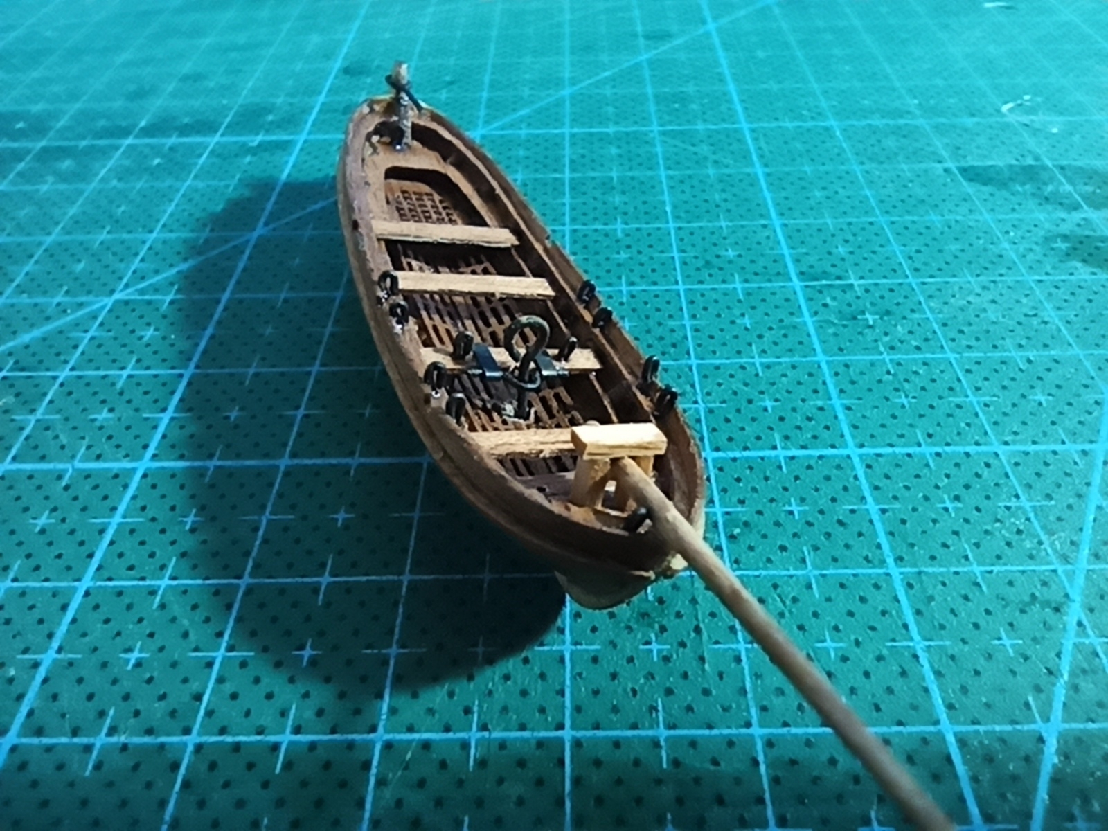

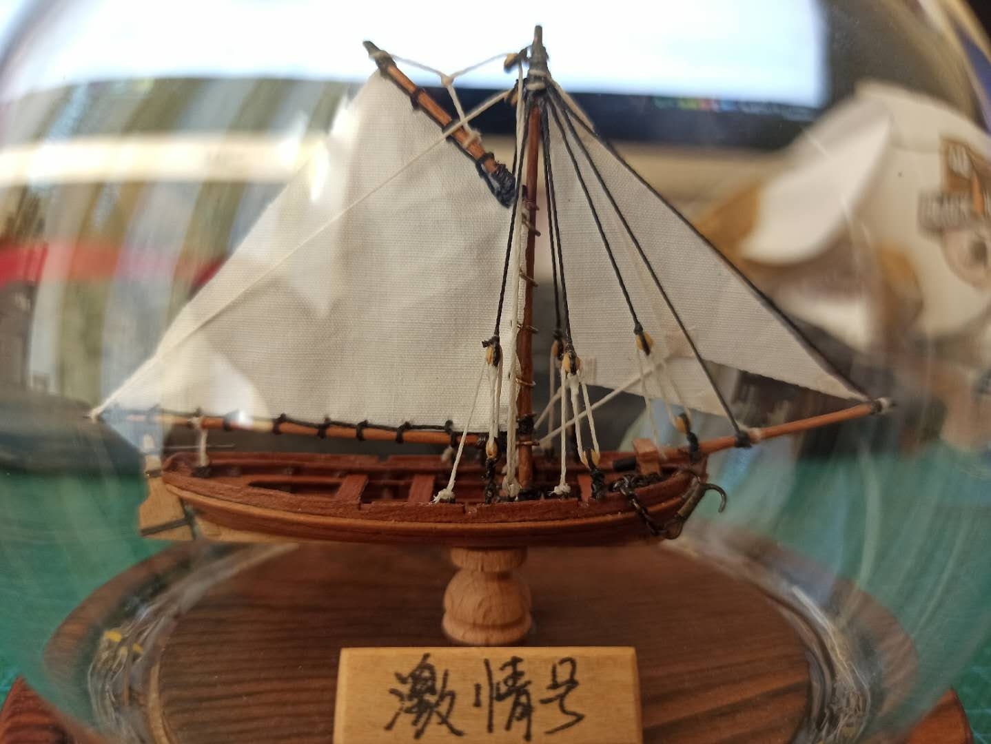

    用0.4的铜丝做的锚
    IMG_20191221_103436.jpg IMG_20191221_104129.jpg IMG_20191221_125529.jpg IMG_20191221_125541.jpg

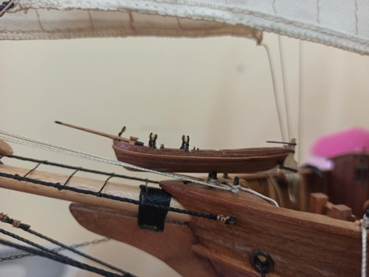

    这应该是最小的9字钉了吧,对比哈维号自带的9字钉

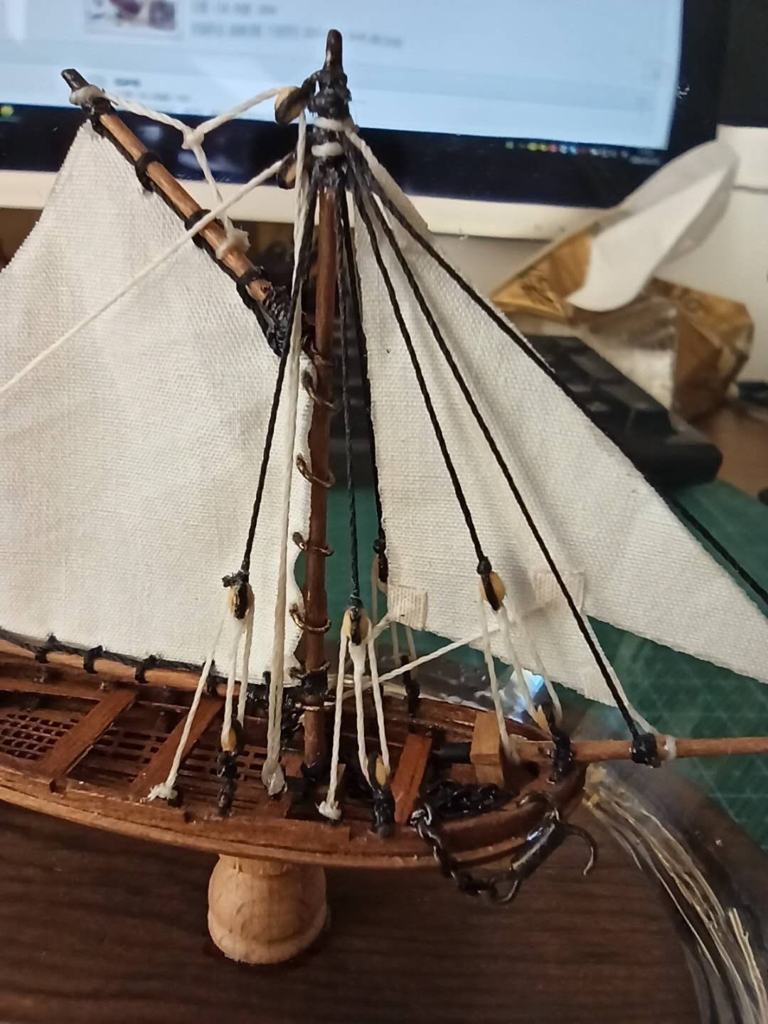

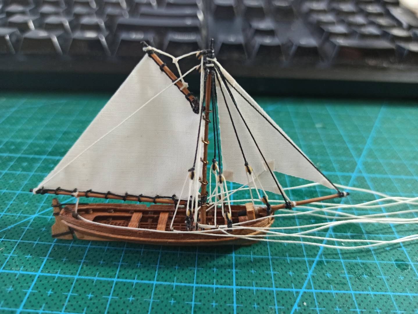

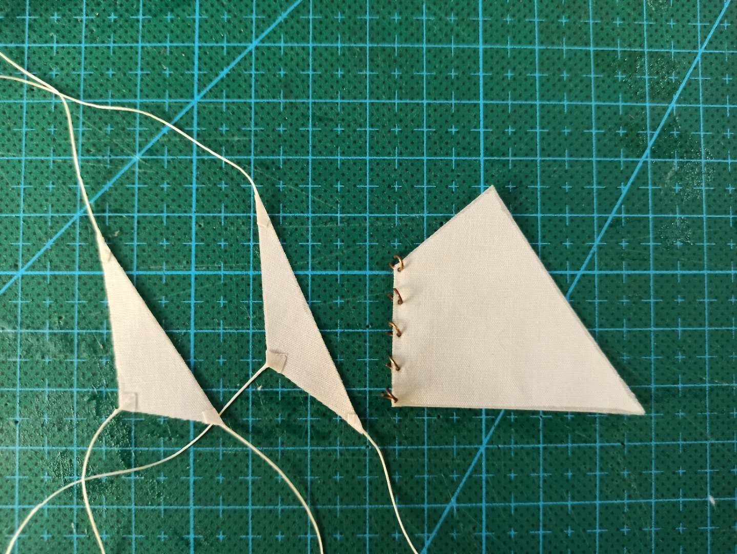

    船帆,做瓶中船时试了好多次最后把帆给弄皱了{:12:}
    桅杆用哈维剩的木条做的,太细很容易折断
    用哈维小艇的船桨磨成木条做了加强筋,更像大船了吧{:16:}
    所有金属件都做了发黑处理

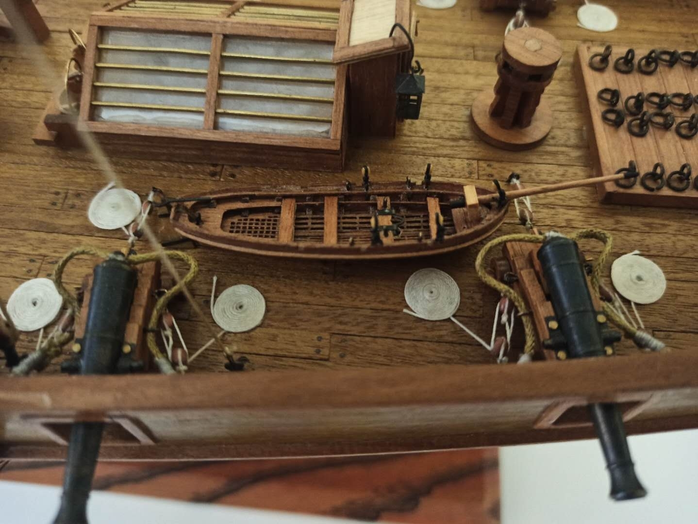

    放在大哈维上对比一下

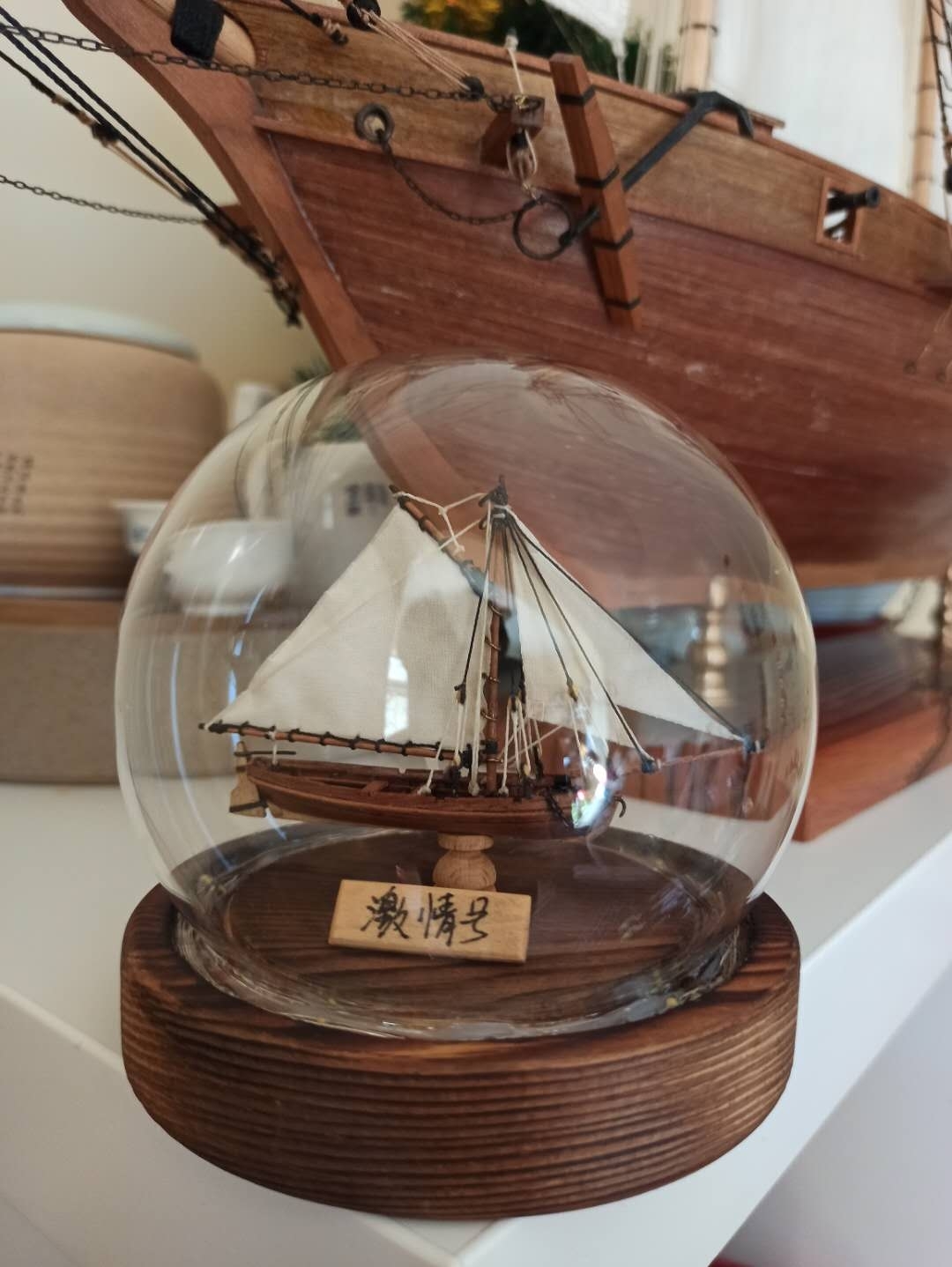

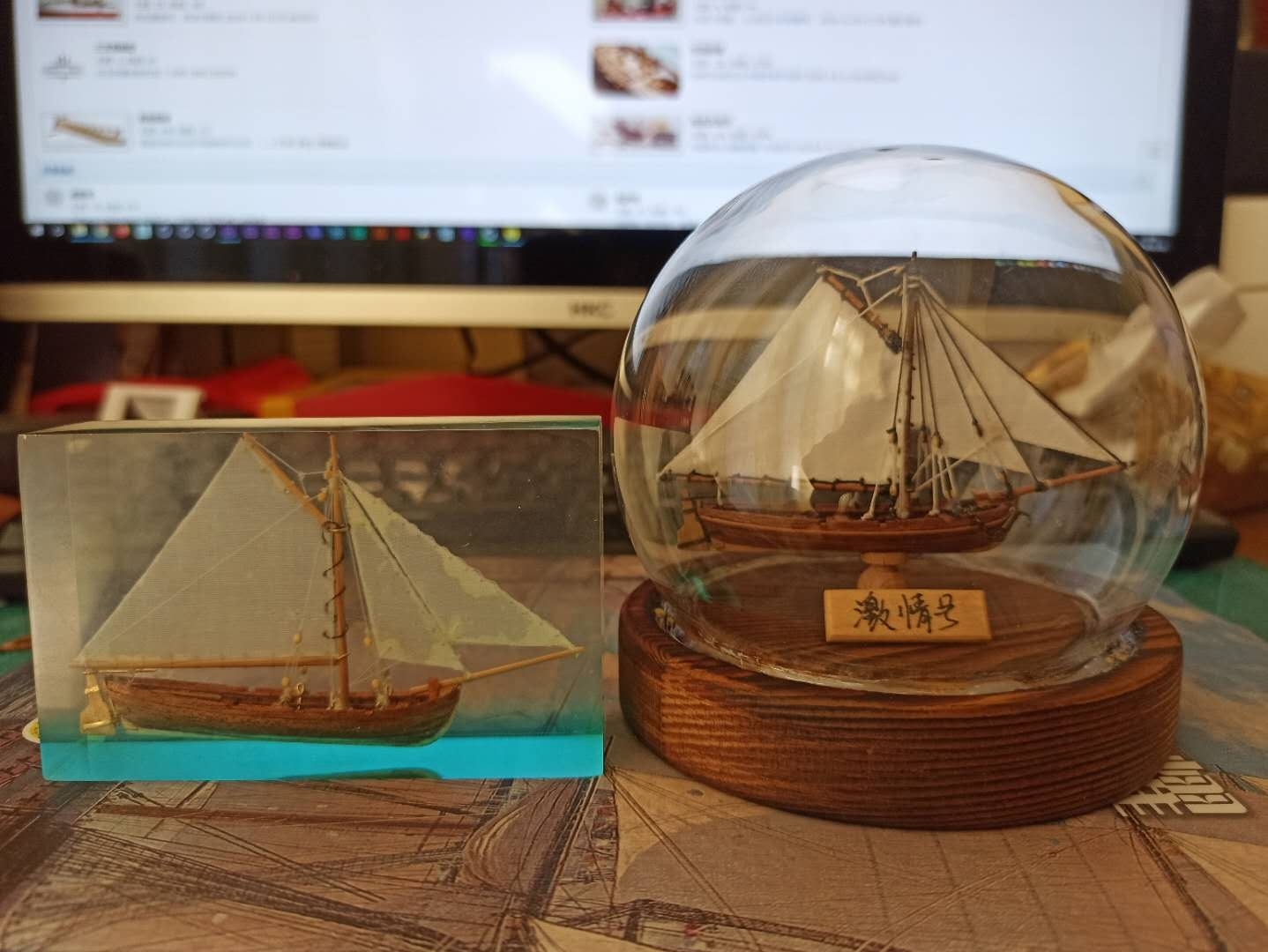

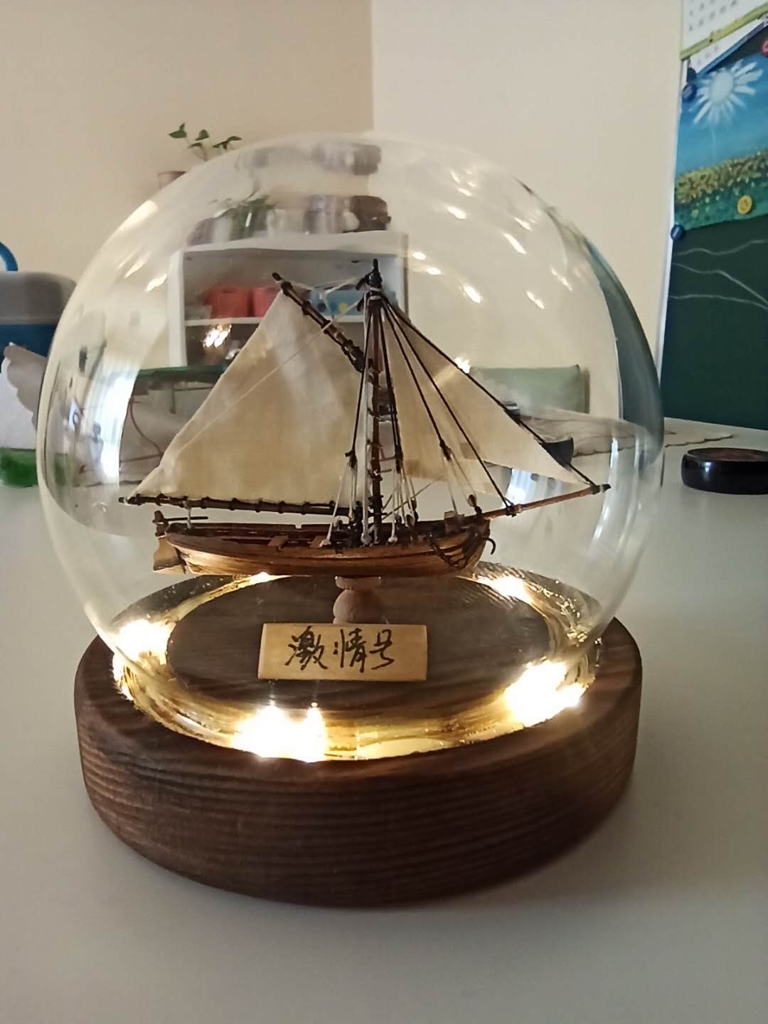

    本来想做瓶中船的,奈何手艺不精啊{:8:}

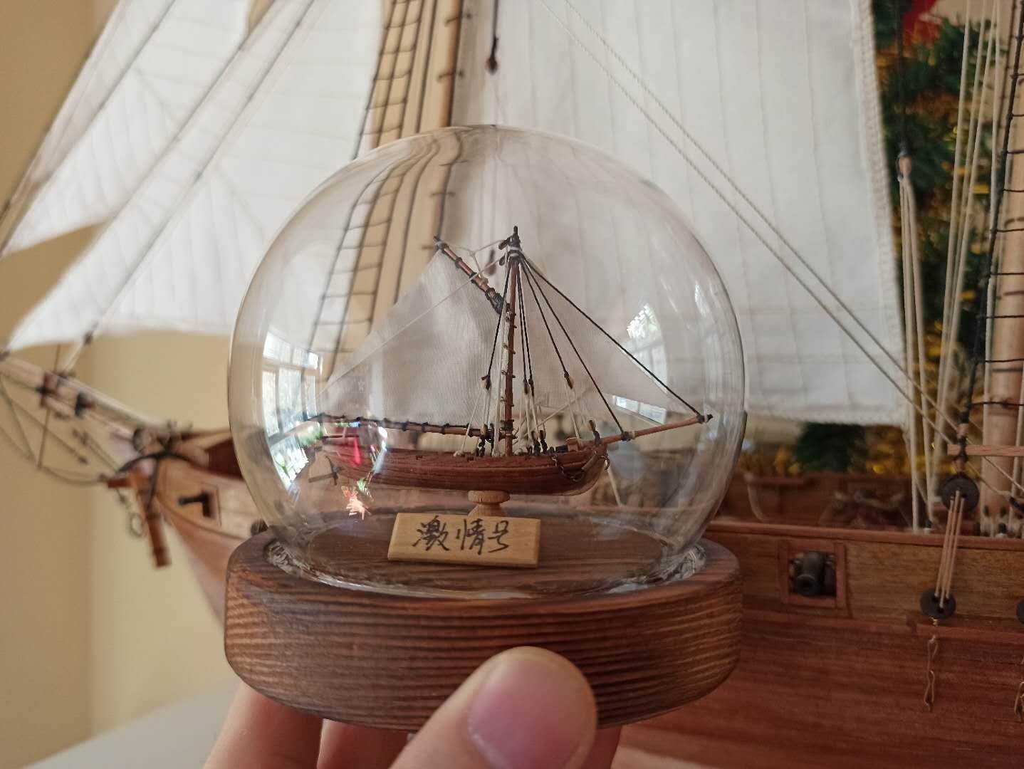

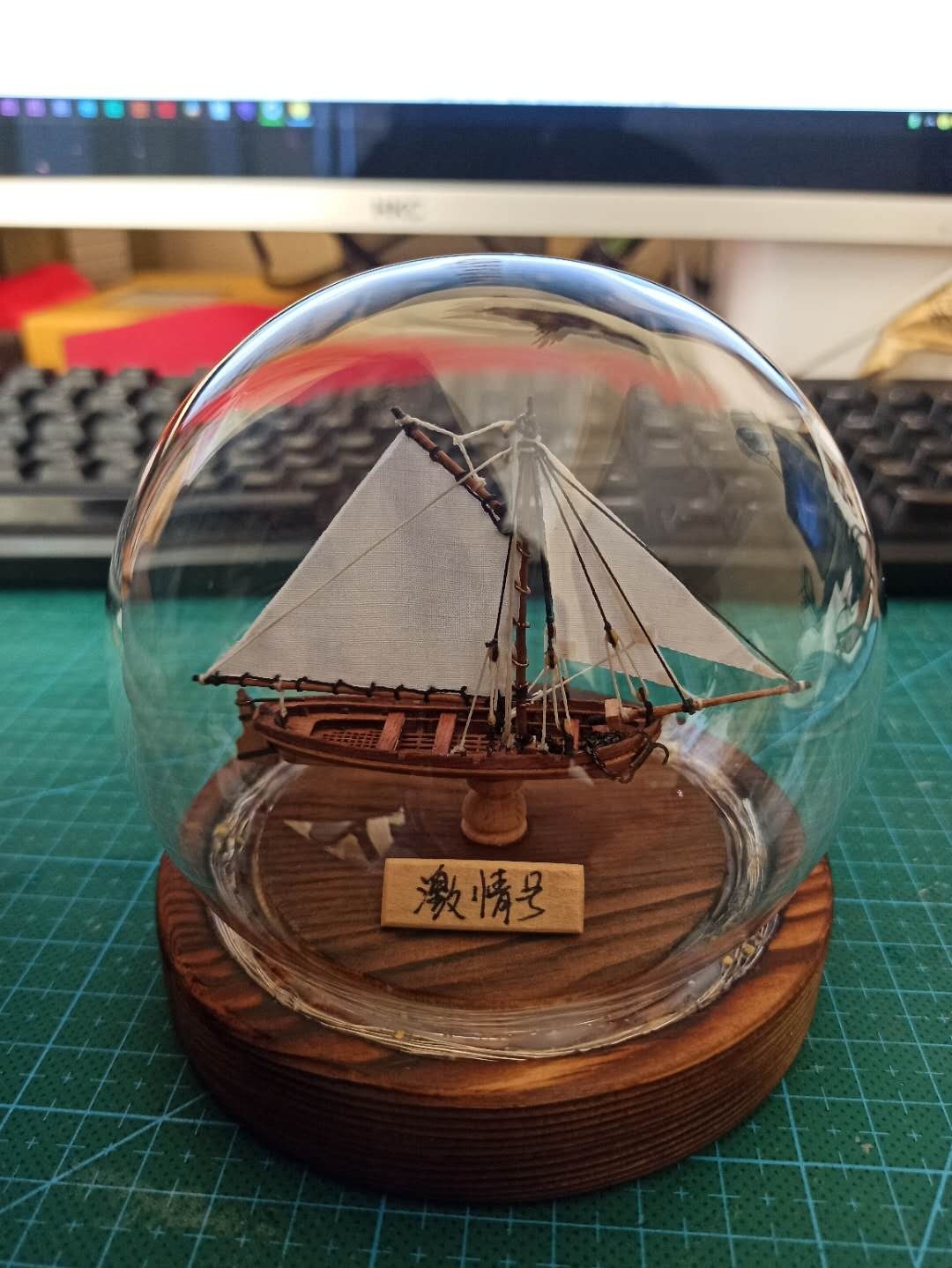

    只能在某宝上买个带玻璃罩的底座放里面了
    微信图片_20200226124028.jpg 微信图片_20200226124020.jpg 微信图片_20200226124016.jpg 微信图片_20200226124008.jpg 微信图片_20200226124004.jpg 微信图片_20200226123957.jpg 微信图片_20200226123942.jpg 微信图片_20200226130954.jpg 微信图片_20200226130950.jpg 微信图片_20200226130947.jpg

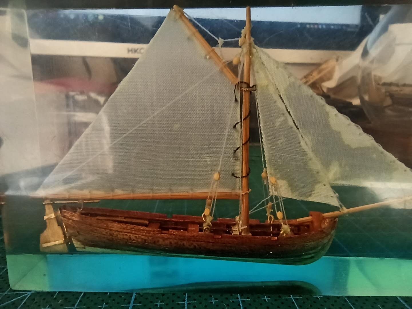

    跟上次做的放在一起看看

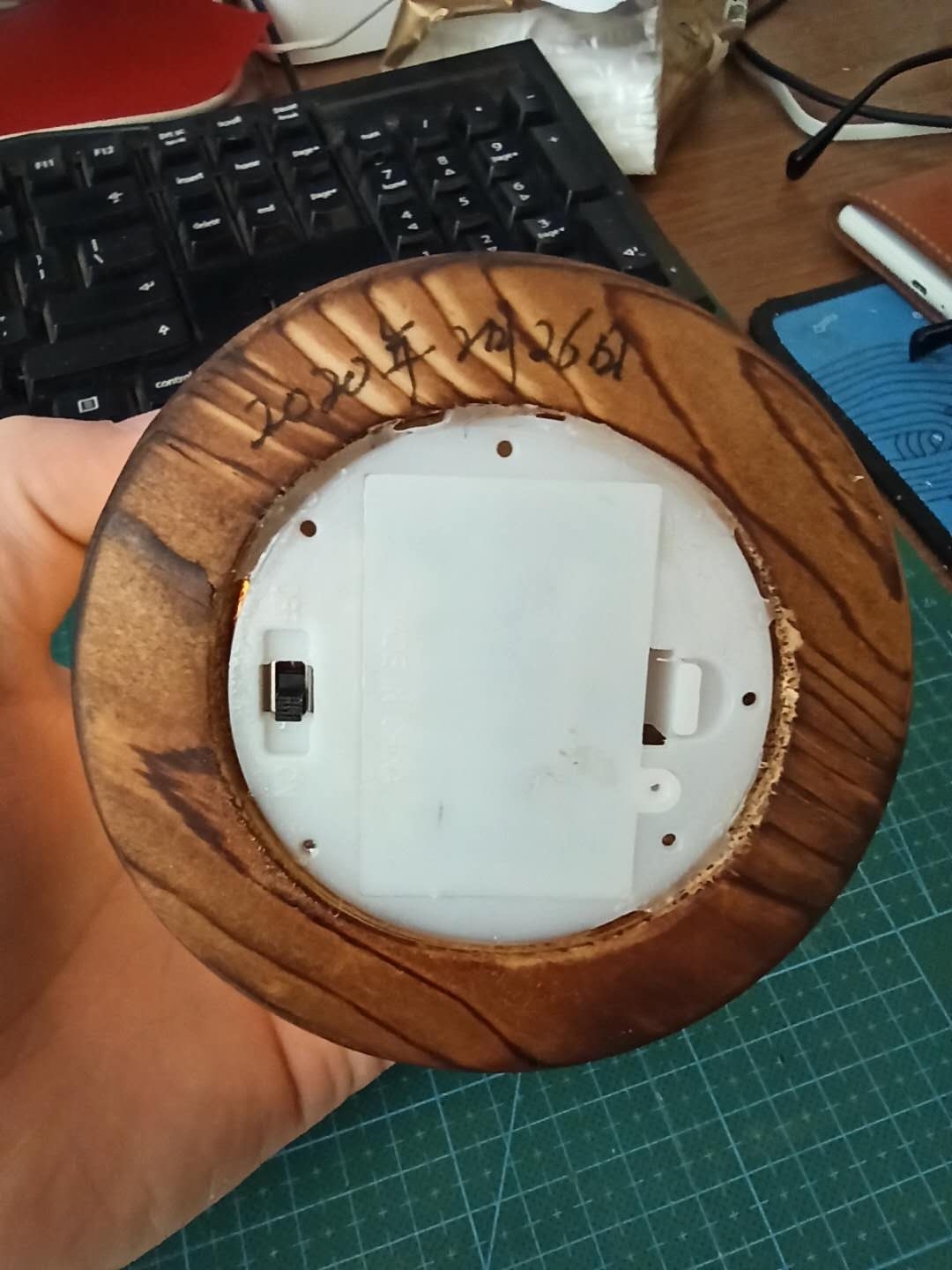

    底座带灯的,晚上当个小夜灯很漂亮,短时间再也不做这么小比例的船了,太费眼睛{:26:}

    锚至少三爪的,瓶中船什么原因失败了呢
    2018-8-27 14:26
  •  楼主| 发表于 2020-2-27 21:23:57 来自手机 | 显示全部楼层
    李航_蓝鳍航海 发表于 2020-2-27 12:49
    锚至少三爪的,瓶中船什么原因失败了呢
    桅杆没法竖起来,插不到孔里。因为船固定不住,绳索比较多还是蜡线,比较硬,一动桅杆船也跟着动。我觉得应该用台钳夹住灯泡,再用铜丝做个支架固定住船,要不瓶口太小一个镊子一个止血钳插进去很难操作

    楼主请问灯泡的玻璃和金属部分你是怎么分离的?
    2018-8-27 14:26
  •  楼主| 发表于 2020-2-28 19:34:26 | 显示全部楼层
    一点一点扭下来的
