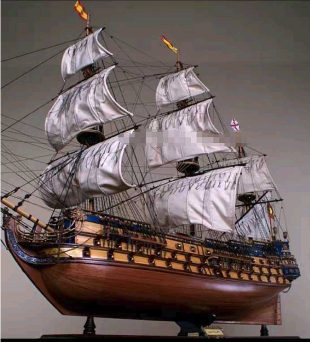

看一下这个帆,能推出来制作工艺吗?

  • 发表于 2020-2-9 15:45:28 | 显示全部楼层
    这个!还是算了吧.........

  • 发表于 2020-2-9 23:19:59 | 显示全部楼层
    说句实话,这帆如果用在工艺品上,那就没关系,如果是用模型上,那就太糟蹋模型了。

  • 发表于 2020-2-9 23:29:35 | 显示全部楼层
    这帆意思是那么个意思,不过用料厚度实在是有点那个啥.....

  • 发表于 2020-2-11 12:26:53 | 显示全部楼层
    帆边和中间竖向接缝内都缝有定形钢丝或定形索,才撑出鼓风之帆的形态。。。

  • 发表于 2021-12-26 19:25:39 来自手机 | 显示全部楼层
    先用茶叶煮帆,晾干后用白胶加水刷,白胶比例高一点,快干的时候用吹风机吹定型
