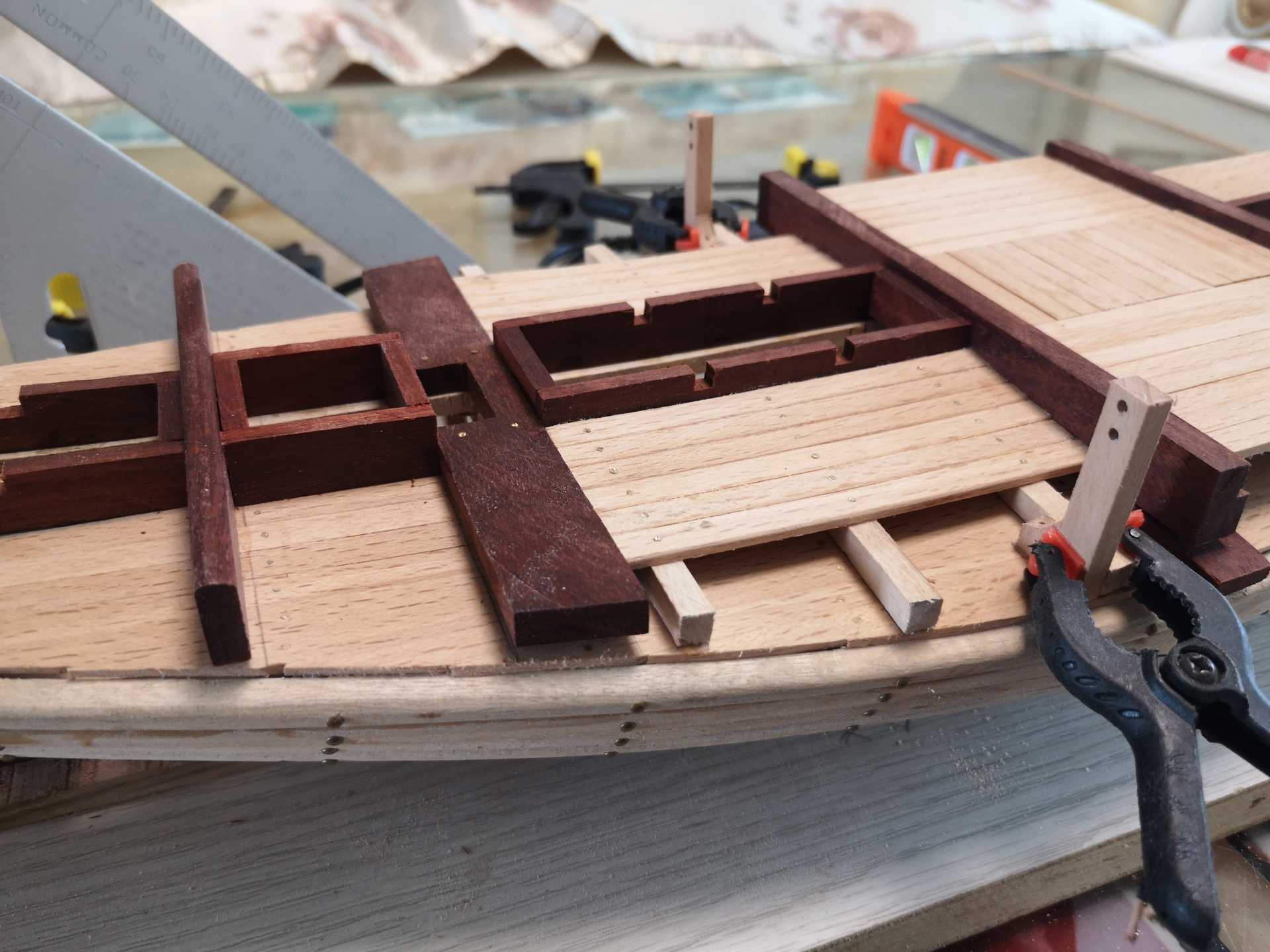

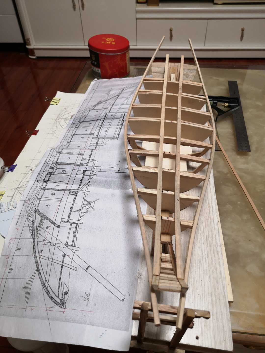

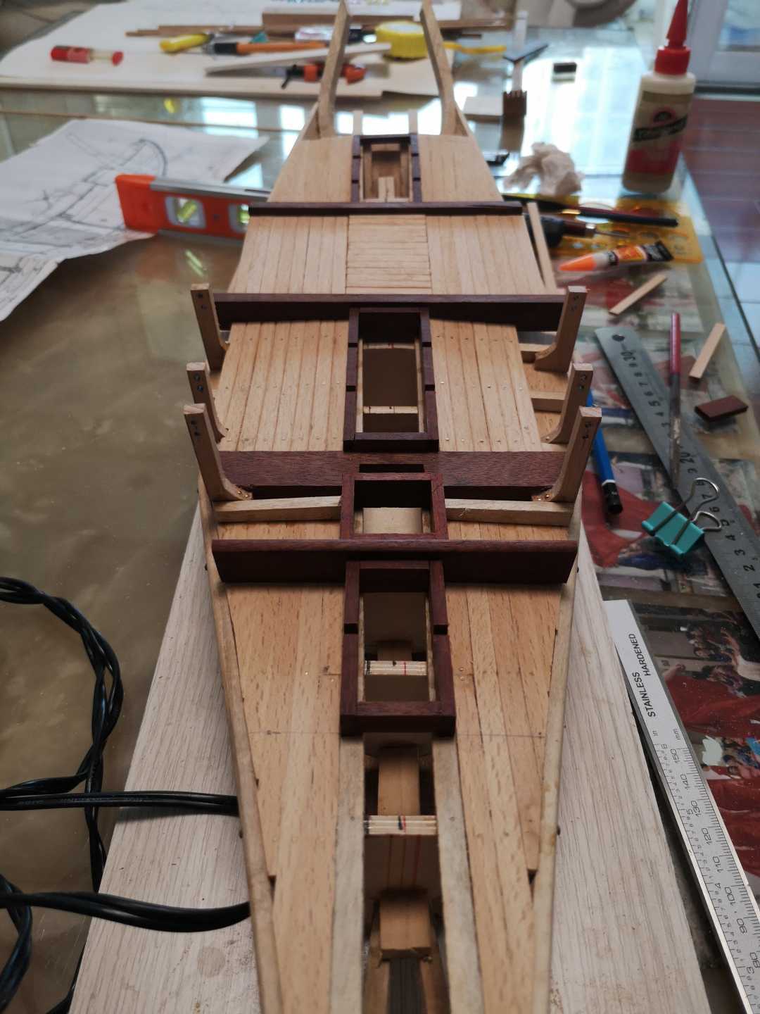

  • 发表于 2020-1-29 20:27:01 来自手机 | 显示全部楼层 |阅读模式
    IMG_20190804_173559.jpg IMG_20190825_234240.jpg IMG_20190825_234504.jpg IMG_20190908_083644.jpg IMG_20190908_132451.jpg IMG_20190908_154934.jpg IMG_20190908_155700.jpg wx_camera_1568464310593.jpg wx_camera_1570078957583.jpg

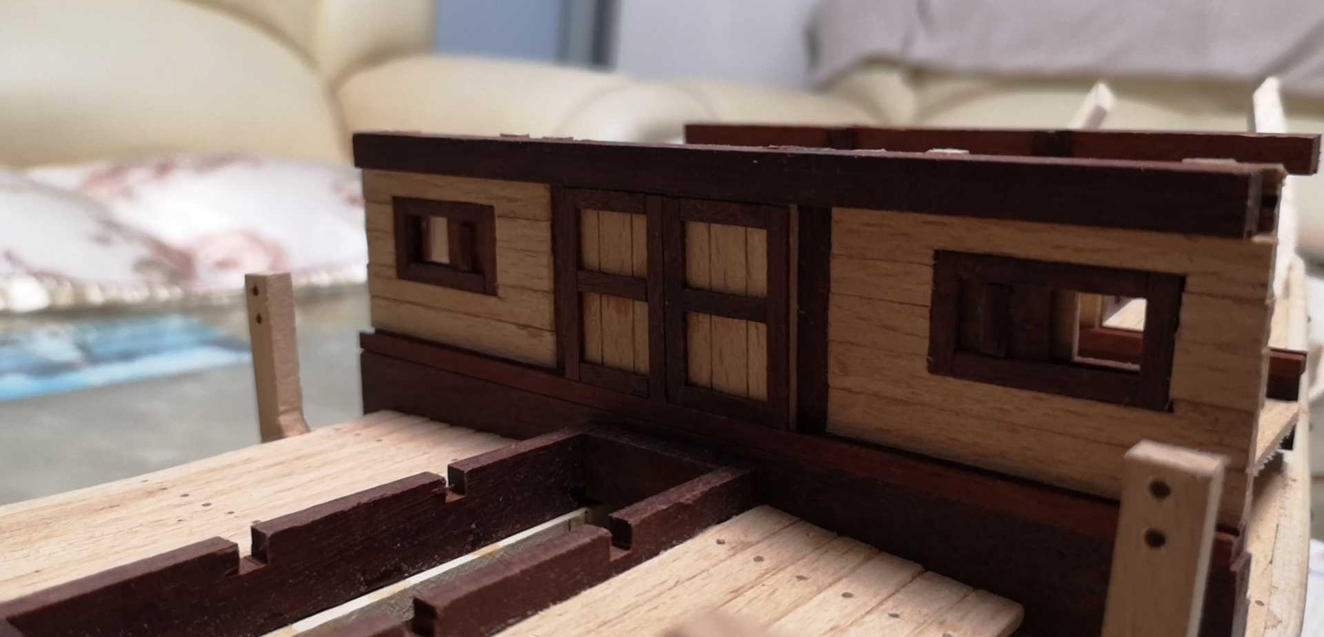

    期待 用的是中国海洋渔船图集上的图纸吗?
    2023-2-21 10:33
  •  楼主| 发表于 2020-1-30 11:19:53 来自手机 | 显示全部楼层
    是的,就是细节少了点,就两张图。
  • 发表于 2020-1-30 16:34:59 来自手机 | 显示全部楼层
    那可太厉害了,这套图没有细节,全靠经验
  • 发表于 2020-1-30 16:37:57 来自手机 | 显示全部楼层
    有些结构,老船工都看不懂,比如这个双层甲板,我们这老船工一直看不懂为什么会是这种结构,难道是北方船和南方的结构问题吗?
    2024-7-20 12:39
  • 发表于 2020-1-31 21:25:28 来自手机 | 显示全部楼层
    漂亮漂亮,学习了,感觉中国帆船看似简单,制作起来也挺复杂的
    2023-2-21 10:33

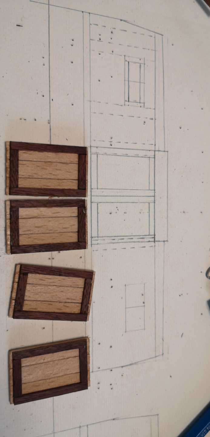

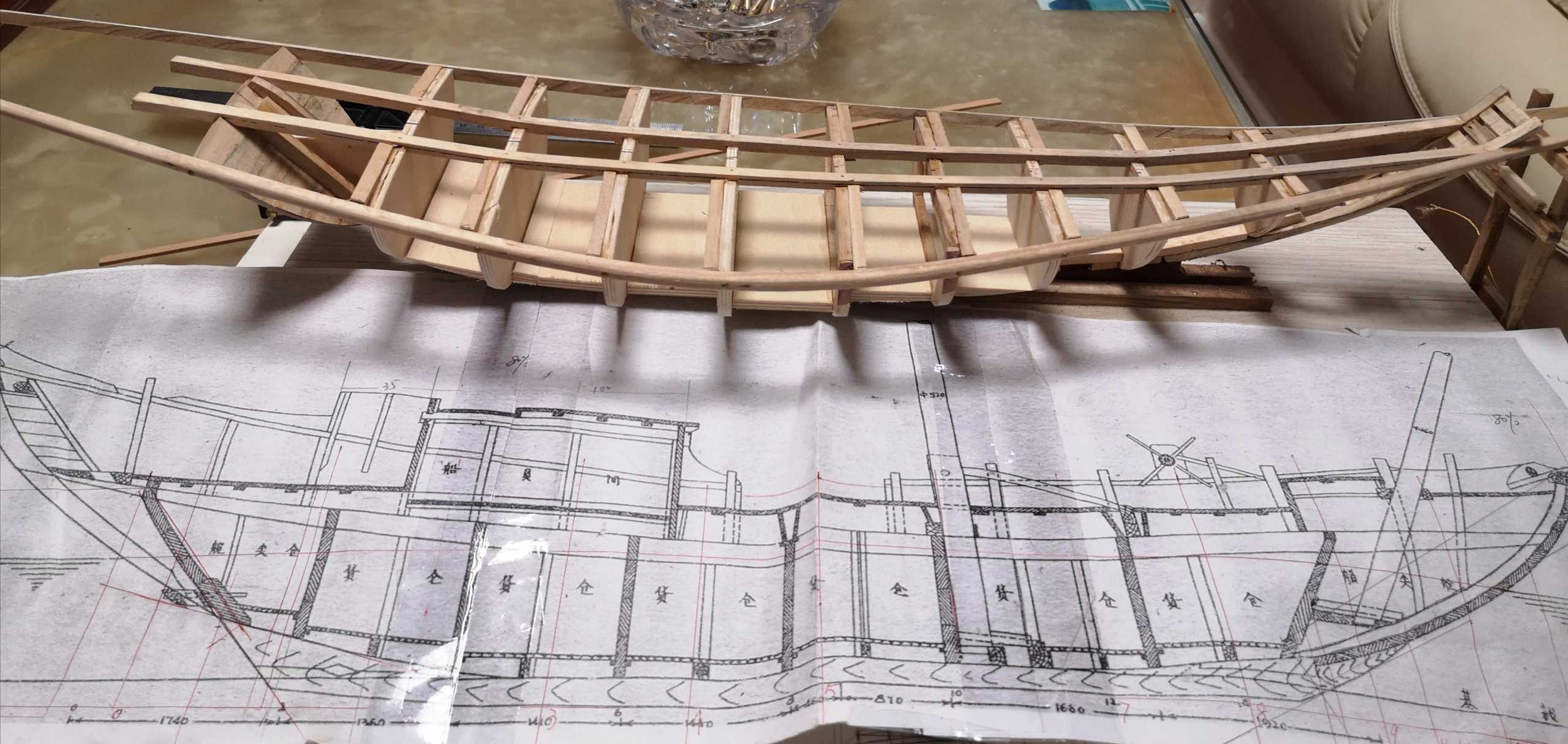

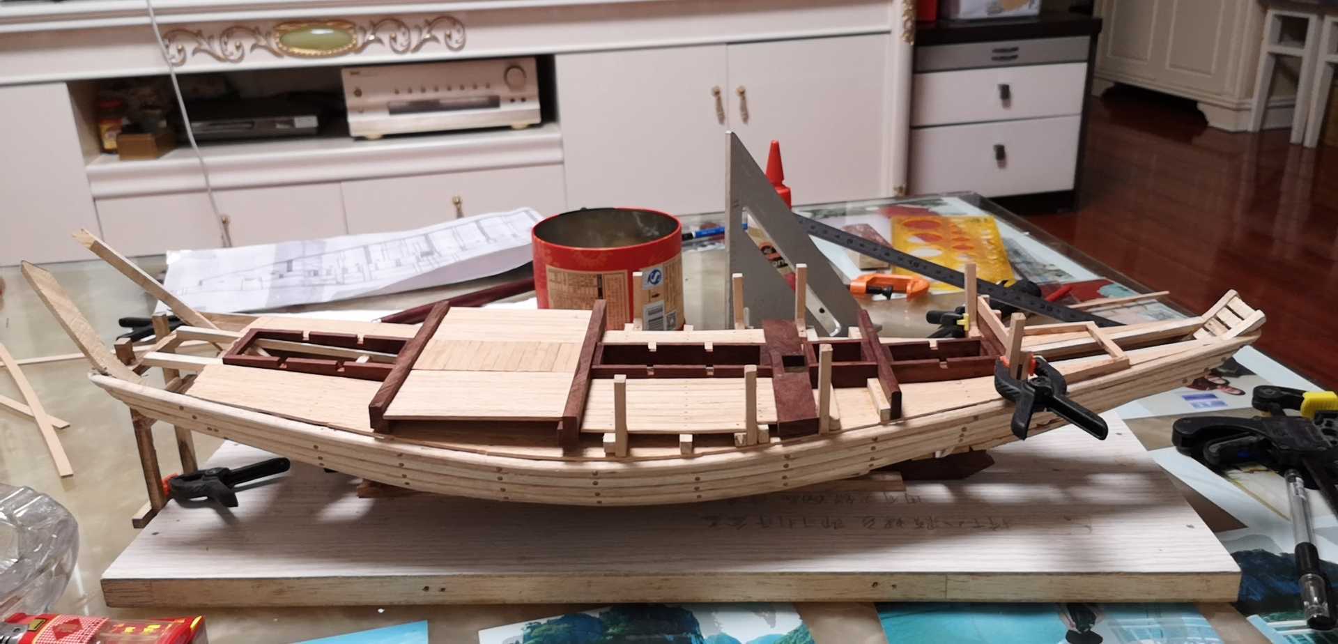

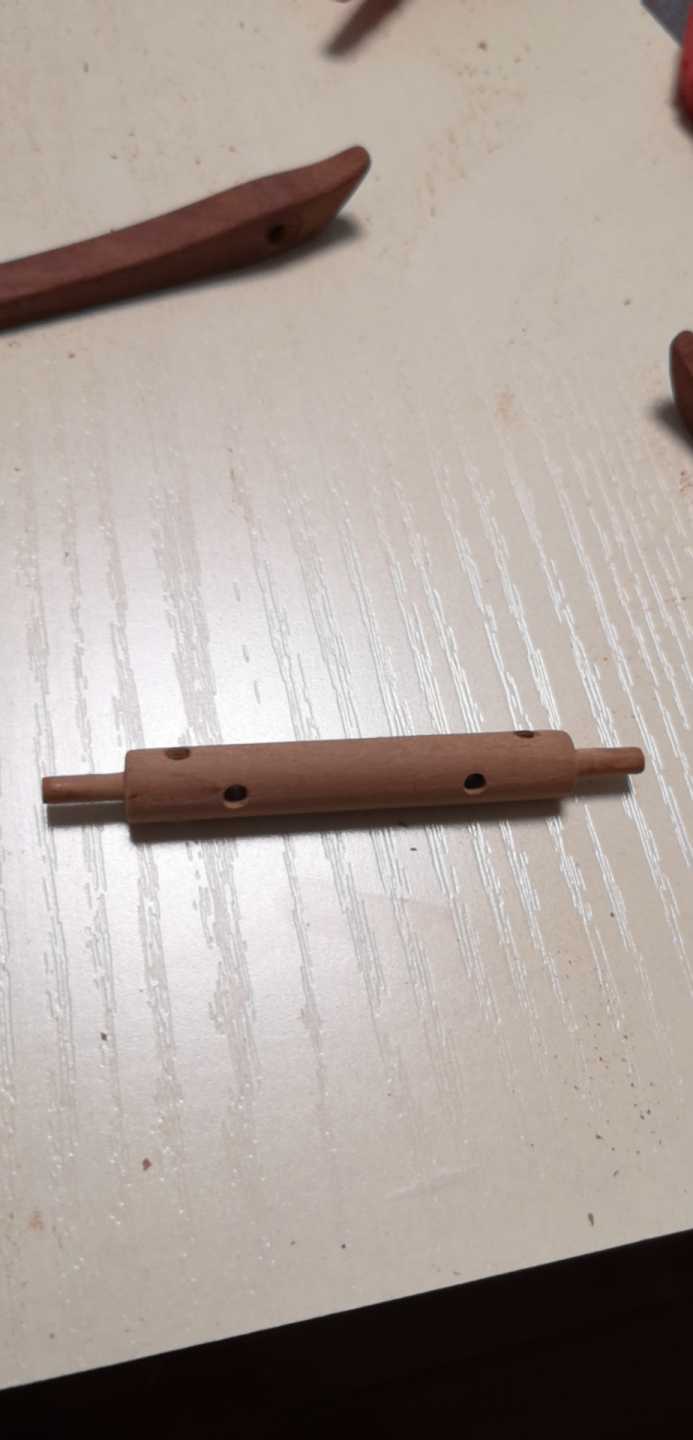

    继续更新… mmexport1580304098466.jpg mmexport1580304162919.jpg mmexport1580304187771.jpg mmexport1580304193769.jpg mmexport1580304214291.jpg mmexport1580304217267.jpg
    2023-6-2 10:49
  • 发表于 2020-2-3 22:57:30 | 显示全部楼层
    好!期待继续。
  • 发表于 2020-2-4 08:18:07 | 显示全部楼层
    持续学习,中国船细节资料太少了。
