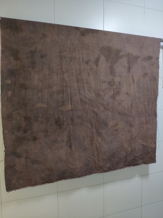

    腐蚀做旧。使用的是84消毒液1:30左右,浸泡10分钟,大量温水冲洗。晾干后发现颜色偏金黄,可以后期上色,也可以再染一次,我颜色再调下
    2020-4-24 10:27
  •  楼主| 发表于 2020-4-24 10:30:14 | 显示全部楼层
    颜色微调  半袋灰色染色剂 不用固色剂
