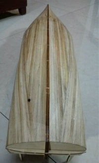

    技术有限,正在学习!  通过制作发现还需要很多的小工具。  蒙皮的时候追求速度过快。需要有很多改进的地方。不多说,上图
    缺少工具,凑合收拾巴
    缺少工具,凑合收拾巴
    准备添置新的工具。论坛里有不少的模友使用各种方法,都不错哦

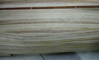

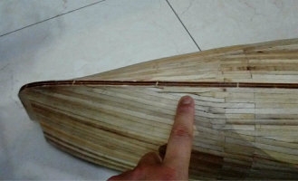

    在这个地方感觉是下陷的,轻高手给予解答?准备补木条。之后进行蒙皮打磨这样长短搭接木条对吗?方式可取吗 ...
    驾驶舱这个,用缝衣服线和木胶粘的
    驾驶舱这个,用缝衣服线和木胶粘的

    第7图手指位置,这个地方蒙皮完   怎么感觉是凹陷的?准备在这个凹陷处补充几根木条,好让整体线条感好一点。然后进行蒙皮打磨
        还有这样搭接木条对吗?

    凹的严重的可以补木条,不严重的用原子灰,再打磨平滑

  •  楼主| 发表于 2016-12-14 16:08:36 | 显示全部楼层
    不是很严重   大约半个木条的厚度  打算还是用木条。因为手里没有原子灰。  那一灌在家里

    船台怎么不用?这样出来容易歪啊。。。

  •  楼主| 发表于 2016-12-15 10:47:53 | 显示全部楼层
    暗杀999 发表于 2016-12-15 10:43
    船台怎么不用?这样出来容易歪啊。。。
    木有船台{:9:}{:9:}{:9:}
    回头看看长什么样,买一个

  • 发表于 2016-12-15 10:50:49 | 显示全部楼层
    Diaoyuren 发表于 2016-12-15 10:47
    木有船台
    回头看看长什么样,买一个
    我看你的套材好像是某宝买的 这个套材我也有只是没作  它两面带的腿就是船台支架呀  是不是套材里还带了一张整板  左右是些方形孔
    2020-5-29 13:46
  •  楼主| 发表于 2016-12-15 11:13:54 | 显示全部楼层
    暗杀999 发表于 2016-12-15 10:50
    我看你的套材好像是某宝买的 这个套材我也有只是没作  它两面带的腿就是船台支架呀  是不是套材里还带了 ...
    那个定位的啊!  用了   组合龙骨和龙筋的时候用的  胶干了以后就没有再用了.
    蒙皮的时候碍事儿,就放一边了
    2020-5-29 13:46
  •  楼主| 发表于 2016-12-15 11:17:55 | 显示全部楼层
    我这个是朋友送的。
    船头那一块儿的蒙皮不好处理角度太刁钻了,木条容易劈,  打磨薄了以后才能贴的好一点
      甲板上的救生艇做好骨架,被小狗给咬了{:9:}{:9:}{:9:}小家伙太调皮了   要坏了好几块小木块,自己再从费板子上切
    2020-5-12 13:10
  • 发表于 2016-12-15 13:47:05 | 显示全部楼层
    Diaoyuren 发表于 2016-12-15 11:17
    我这个是朋友送的。
    船头那一块儿的蒙皮不好处理角度太刁钻了,木条容易劈,  打磨薄了以后才能贴的好一 ...
    这个船头是用实木修的  不是用木条贴上去的  你可以搜一下论坛上作西北风的帖子看看 有一些就是用实木修的船头
