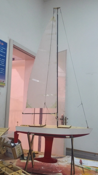

    先上个完成图,这是本人做的第一条船,第一个模型,有不到位的地方还请见谅。
    师傅说这是一条为新手入门设计的简易帆船模型,并不是标准的竞技帆船。设计初衷就是为了让想入门航海模型制作的童鞋有个试手的机会,在保留大部分船模制作过程,尝试通过设计尽量避开容易影响最终制作效果的地方。

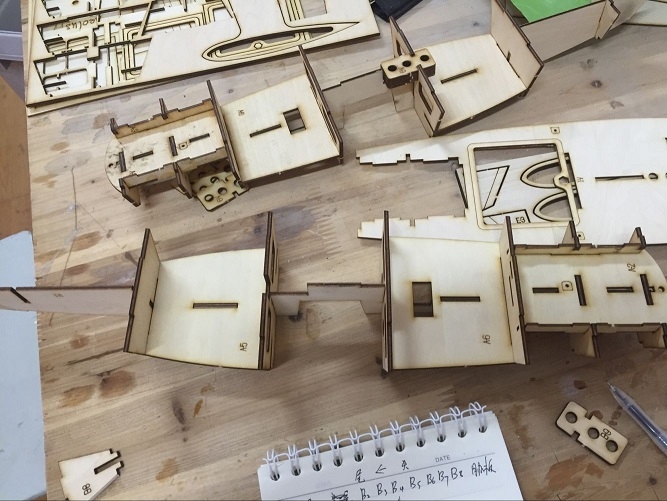

    A、        船仓船体的制作(龙骨一条,肋板七块,前后仓底板各一块,桅杆卡槽5块)
    龙骨和肋板的组装相对简单,激光切割的套材定位还是比较准确到位的。
    前舱,用于放置4节5号电池的电池盒。肋板上的通孔可让电源线路穿通。肋板上的凸起是用于在甲板上定位连接的凸隼。

    看着感觉水线位置低了些。可能是照片角度关系吧。

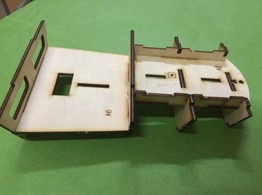

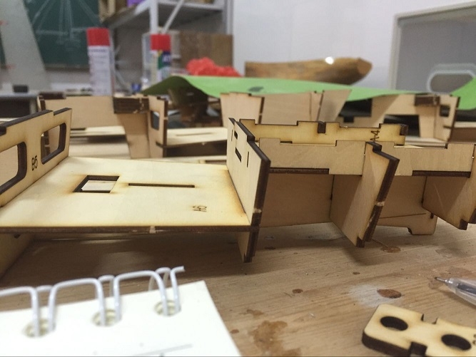

    后舱组件,A6板上的方孔是用来定位并卡接9克舵机的。
    恩恩,角度问题,后面会补上图片的

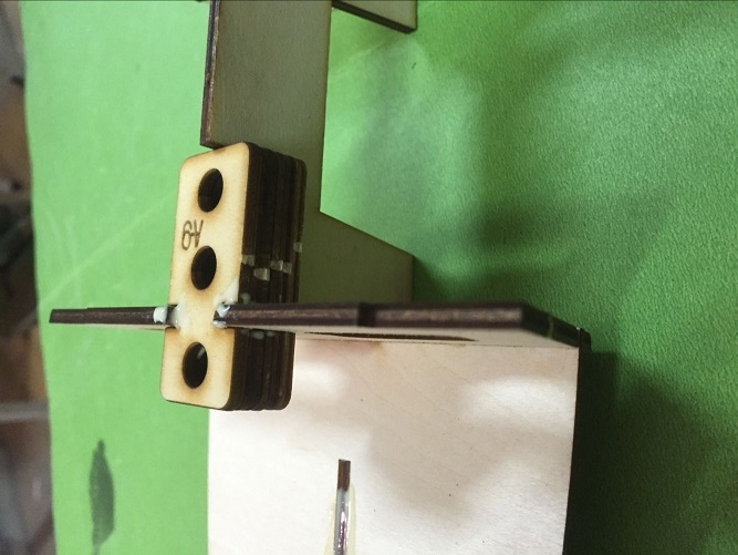

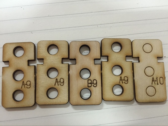

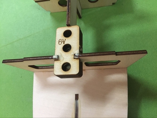

    桅杆的定位没有用金属的多槽位卡槽板,主要是桅杆处理比较麻烦,而是简单地使用一组三孔定位卡槽来降低制作难度。 QQ图片20161011201306.jpg
        没有开孔的A10放在最下面,把几片三孔板层叠粘结,卡到肋板卡槽上。最好及时把甲板安装到位,趁胶水没有干还有机会调整。 QQ图片20161011201325.jpg QQ图片20161011201331.jpg

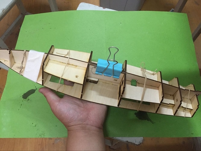

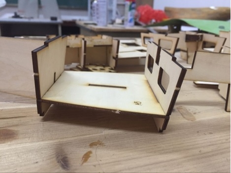

    B、甲板组装
       将龙骨肋骨组件固定到甲板上是比较简单的,包括尾凹部分的卡槽都能依靠卡槽准备定位。甲板上的桅杆定位孔和肋板上的三孔板也能准确对准。为紧密粘结,可以利用橡筋和透明胶带简单捆绑。
    前后舱之间的稳向板定位孔两侧还有两个加强版,形成一个插槽。便于以后稳向板插接粘连。
