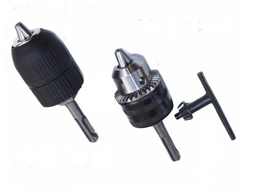

    夹头不是问题,可以再夹个大夹头上去,电钻是关键,价格便宜的电钻是铝线电机....................
    这个带柄的大夹头可以直接夹上去使用
