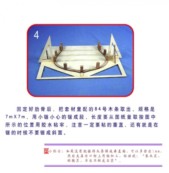

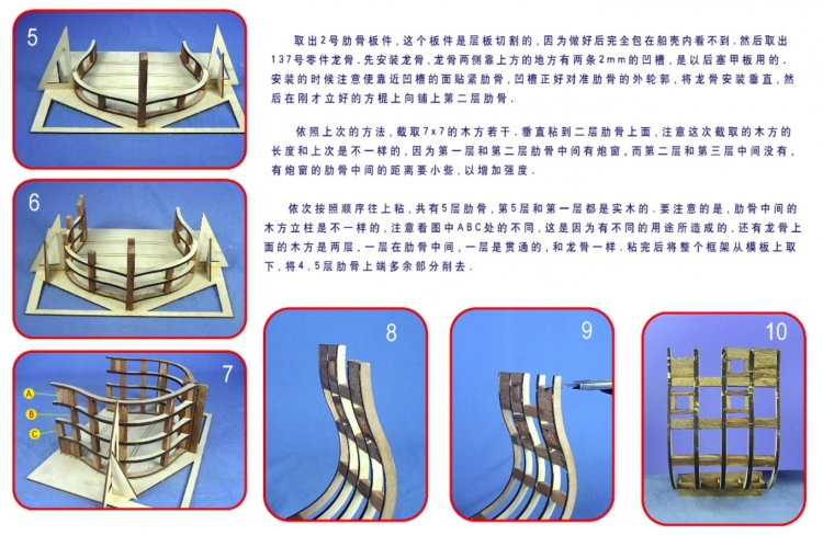

远晴的船壳组装是肋骨-木方-肋骨这样堆积起来的,制作过程如图...
我来考一考大家:请问龙骨上方的这根木条是几号件?
参考答案:我也不知道,反正138是错的...
其实这个过程的坑爹并不在于说明书...呃,并不全在于说明书,而在于设计、出图、加工、图纸印刷,对,也就是你能想到的几乎每一个方面...
你让我做出22根长度分毫不差的7*7木方,OK,劳资开机床给你铣就是了...
对了不好意思,是44根,22根17毫米,22根22毫米,长度由图纸上自行量取
坑爹呢这是!

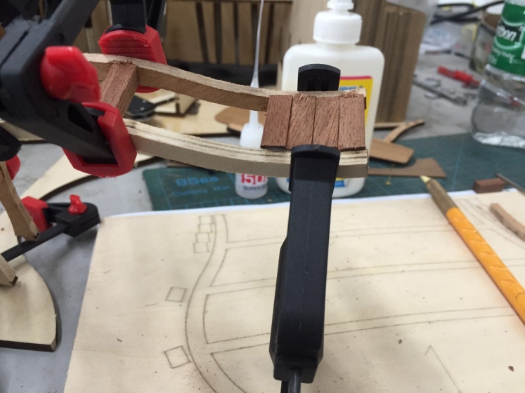

其实这还不是最坑爹的地方,更坑爹的是,这肋骨根本没有7毫米厚,所以贴完以后是这样的...
是的,木方贴完是露出来的,也就是贴完之后你还要把这近10平方厘米的木头打磨下去2毫米左右。

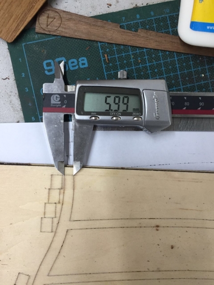

我们拿模具这张图来做对比,它的切割线中心宽度是6毫米,切割完应该在5.5到5.8毫米,打磨掉两边各0.2的炭黑,剩下5.1到5.4...可问题是,这丫在设计的时候就比木方窄啊

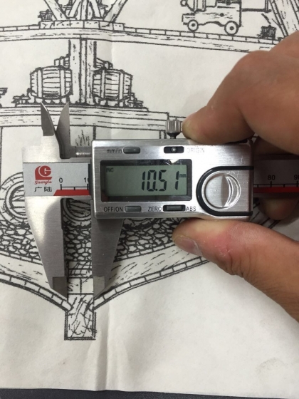

龙骨的图纸宽度,内线10左右,外线11左右(应该以外线为准)
实测尺寸10.3,公差范围内。这个件是个带槽件,所以理论上是不应该需要自己打薄的,并且尺寸也在合理范围内。

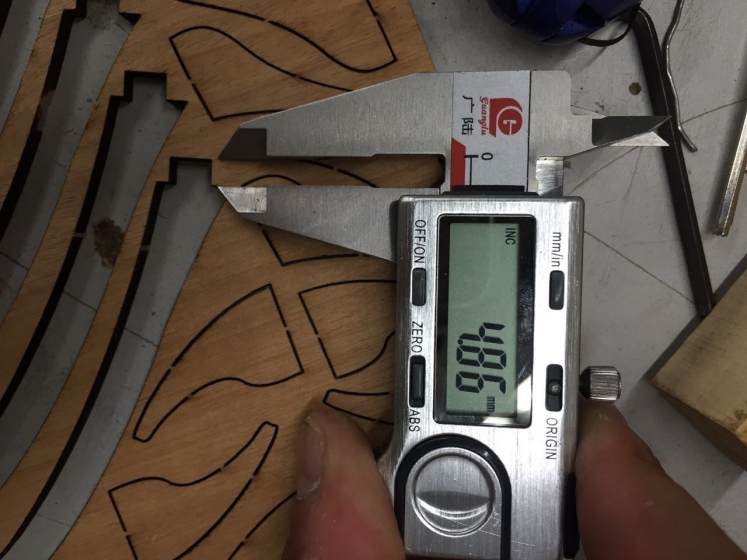

肋骨的榫头,外线尺寸4.8,内线尺寸不计算打磨炭黑的厚度,按4.3计算不过分吧
那么问题来了,怎样用两个4.3-4.5的零件拼出一个10.3呢?
