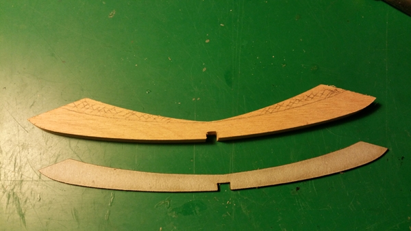

     由于最近忙于其他项目的工作,暂时停滞特里同的开发,特此对一直关注这条船的朋友报以深深的歉意。近日参考国外模友制做的全肋全结构的理查德模型,制做以下模型。所采用的技术还是在特里同截面模型上所使用的“肋骨超好拼2.0”技术,此款尾部截面还会出现一些我们独特的设计,望大家能感受到我们的努力。如有建议大家可以与我私下交流 QQ:350724923  蜗牛模型设计师:狮子

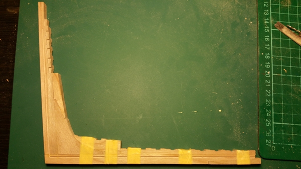

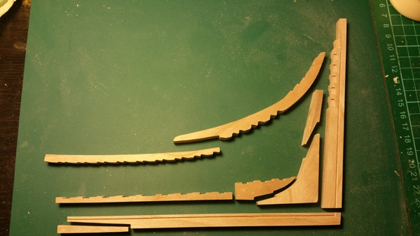

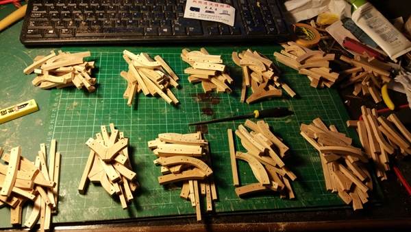

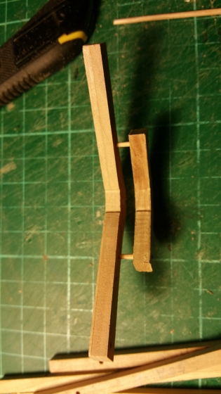

    龙骨篇:  龙骨采用用4+4的结构,把隼钉和槽口体现出来。清理加上合成零件大概用了3个小时,不包含等胶干的时间。
    这个截面模型是在我家中制做了,拍照只用了手机,随性拍摄没有摆拍,故相片质量不高,忘大家见谅

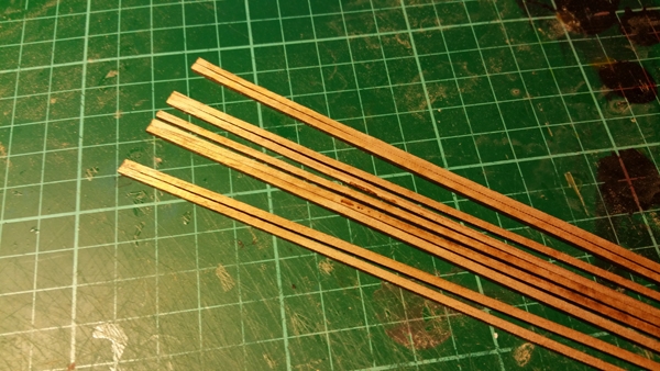

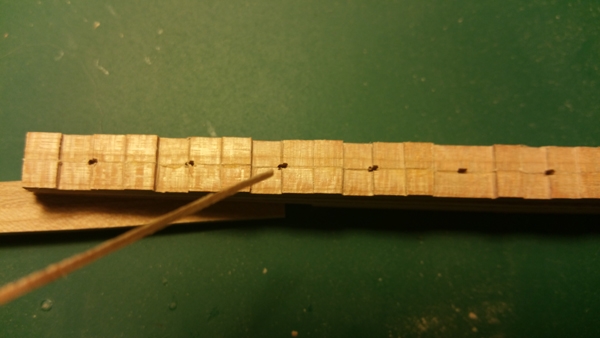

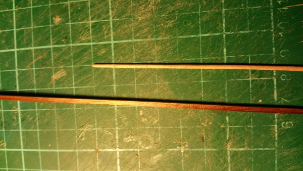

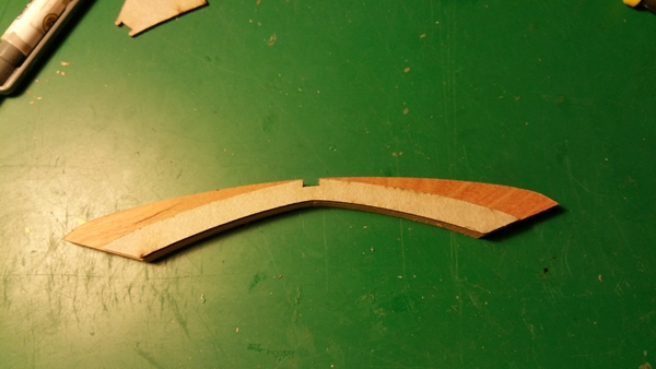

    组合肋骨前用制作销钉,用2X2的木方打磨成销钉,最有有个制做特里同截面的朋友向我们吐槽说“销钉磨起来太费事了,所以去超市买的牙签替代,很好用”。下次有喜欢用成品竹销钉的朋友可以提前告诉我们的经销商。我们有这种材料提供。之所以用木方打磨销钉,是为了让制做好的肋骨定位孔部位更自然。  因为肋骨固定用的是木制榫钉要自己打磨,所以每根肋骨拼装时间大概是1~1.5个小时。

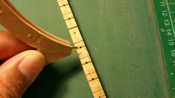

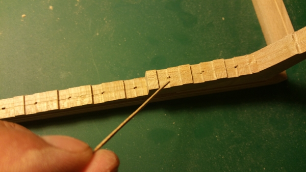

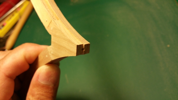

    将肋骨上预留的榫孔用,直径1.5的钻头扩孔,在孔内插入1.5MM铜丝做为榫钉。与龙骨假组,修正龙骨上的槽口,使龙骨肋骨可以紧密的拼合。由于每根肋骨都要与龙骨单独假租,需要修正槽口(槽口略小于肋骨的宽度,留做后期修整用)大概用时2小时。

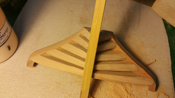

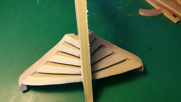

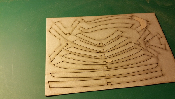

    一直有模友向我们询问打磨线的问题,在此款尾部截面的设计有,我们添加了打磨线模板。其实每个模友在制做的时候都会有不同的误差,所以打磨线仅仅只一个参考值,至少要1/3或1/4留做整体打磨。屁股蛋子打磨量非常大,打磨线预先打磨只能减少一小部分工作量。打磨难度一般,还是比较好下手的,没用什么特别的工具,整个打磨过程只使用了120目的砂纸。等整体打磨完在上细沙打磨。用时4~5个小时。由于打磨比较枯燥,在打磨时看了一部电影独立日,为这个电影的续集做准备。结果有部分位置打磨过量,还好不太明显。忘大家引以为戒。也算制做过程中的一个小小遗憾。
