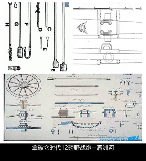

    照例是先学习相关知识,学习前辈的制作经验。
           12磅野战炮以法国皇帝拿破仑三世的名字命名。机动性强、火力凶猛。炮由青铜铁铸造而成,所以极其坚固,能够经受重装药或者双倍装药的爆炸力而不会破裂。其117mm口径的炮膛能够容纳重达5.44KG的重型铁制炮弹。十二磅炮弹以膛口初速1440英尺/秒(439米/秒),以5°的射角精确地投射到1480m的距离,而射角为10°时则可达到惊人的1911米。一门标准的12磅拿破仑炮的炮管长66英寸,炮身重556.57公斤。车轮直径1.45米,全重(炮身、炮架加上车轮)重2445磅(1109公斤)。拿破仑炮和同时期的大多数火炮一样可发射实心炮弹、爆破弹、霰弹和榴霰弹。.......

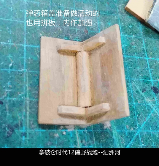

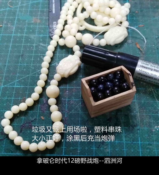

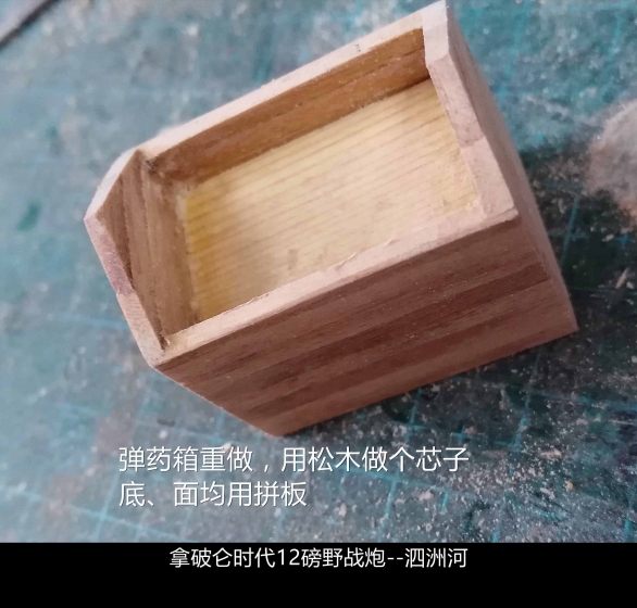

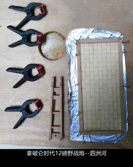

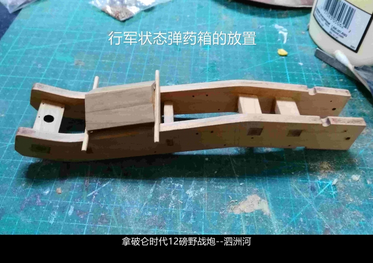

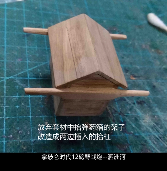

  •  楼主| 发表于 2016-6-27 12:08:41 | 显示全部楼层

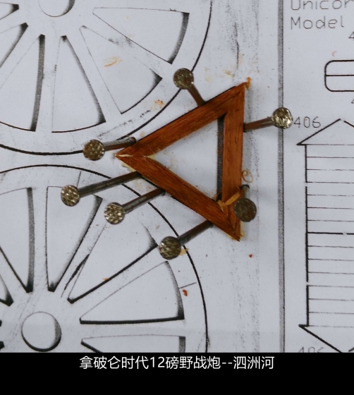

    先易后难,把底座和车架先组合好
    套材的三角架整体蚀刻,二边木纹方向不好看了,重新用泰国花梨做个
    太难看了,重做!!
    套材中弹药箱的底板好像尺寸不对
    个人理解盖子用料应稍薄些,用2MM厚的樱桃木。
