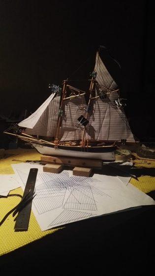

    1,帆装的那两张图纸和前面龙骨肋骨的图纸不是等比例的,我在制作过程中没注意到,结果帆裁出来小了。
    2,还有晒装标注的尺寸也要注意有的地方需要调整。

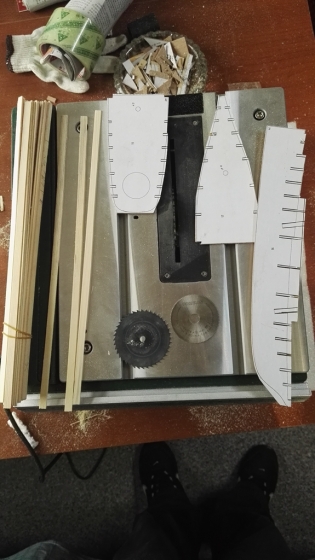

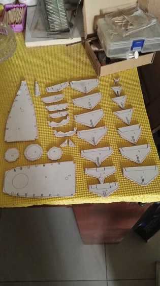

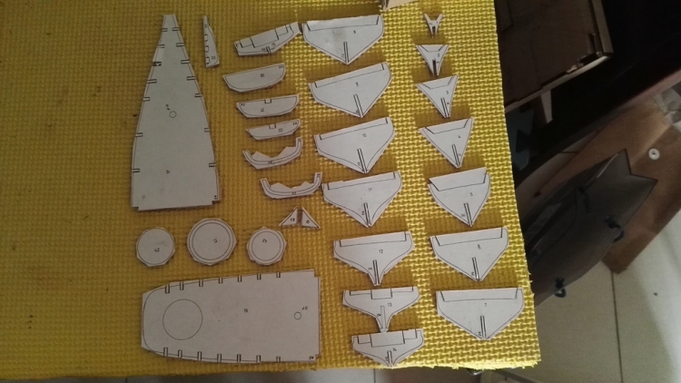

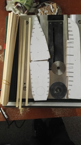

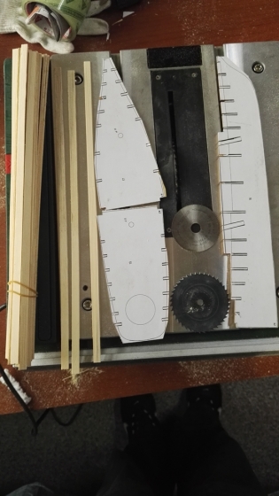

    二、下料

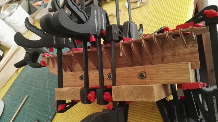

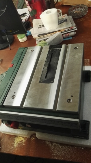

    因为要涂装,所以只蒙了一层船壳,木料是用奥大推荐的台锯开的,在建材市场花了10元买的三层薄板和拼版,
    第一次自开船壳木条,1*7*40mm,台锯很给力
    由于经验不足,有的木条尺寸出现了偏差,感觉以后熟练了、掌握了技巧会好的多。

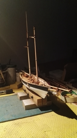

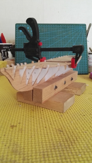

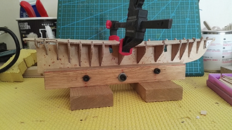

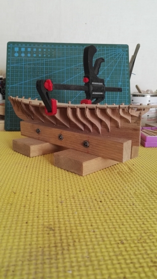

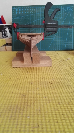

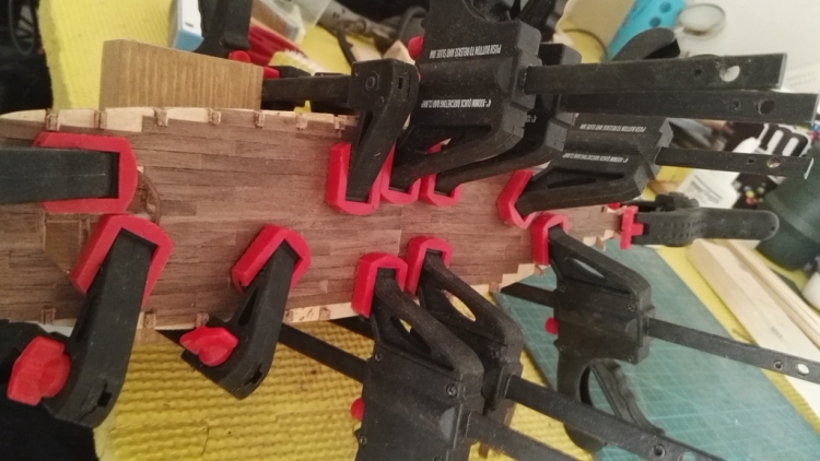

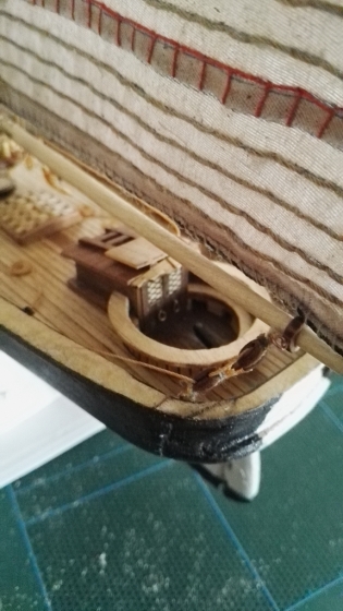

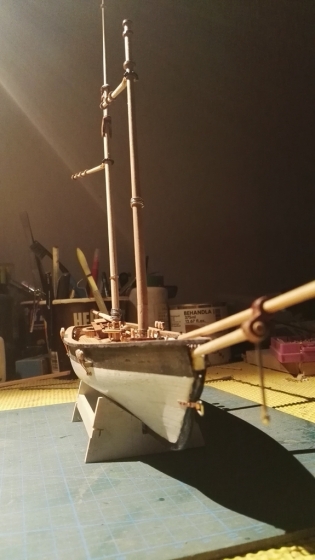

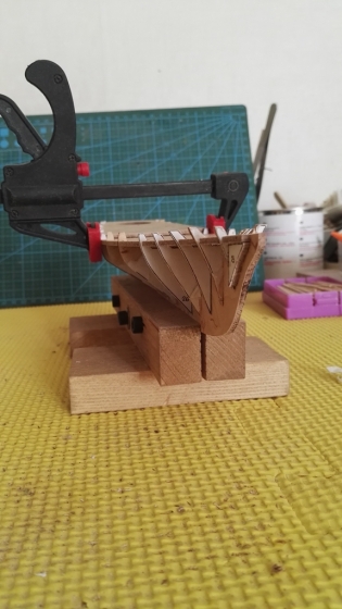

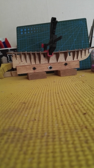

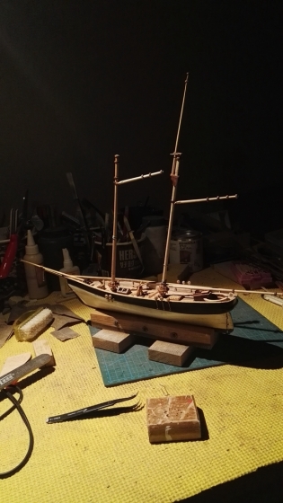

    三、船体
    跟大多数模友一样,处理板件,假组调整、再假组再调整,确认无误后粘接,蒙船壳
    期间做了个船台,很好用,已经在论坛工具板块发过
    帖船壳过程省略。

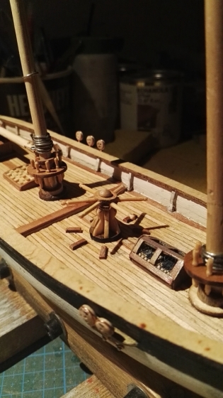

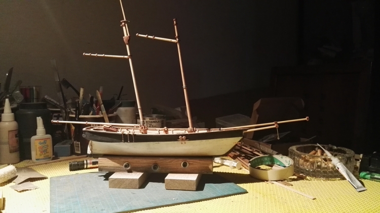

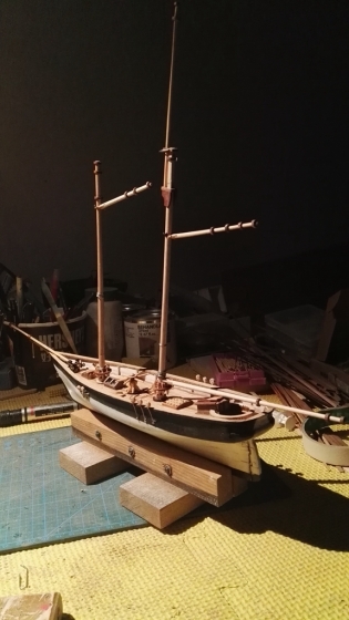

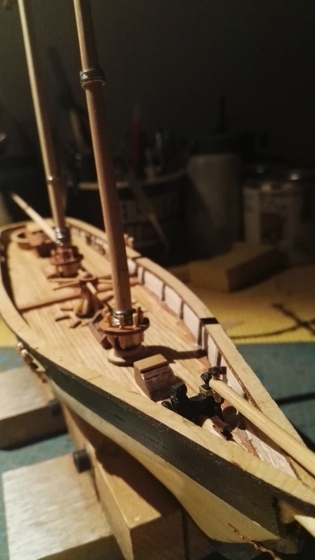

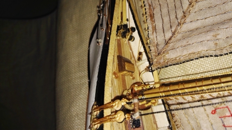

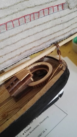

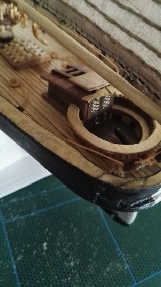

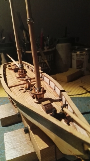

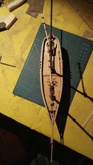

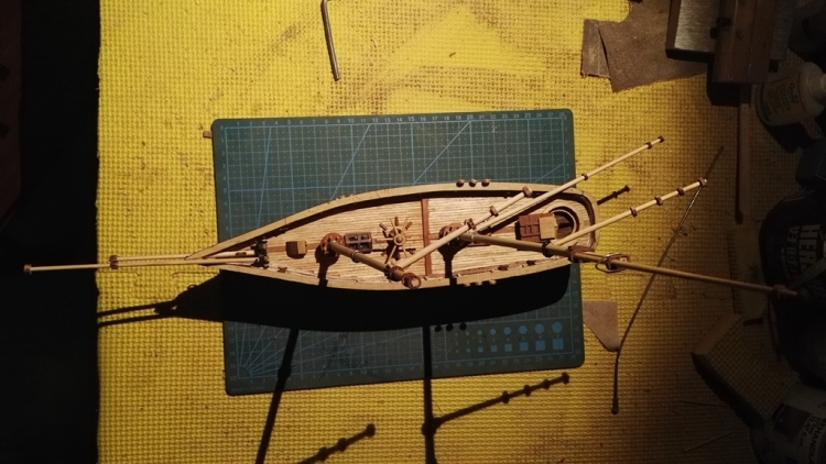

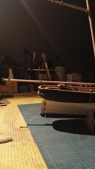

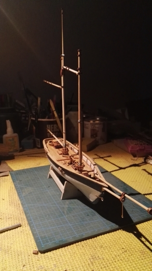

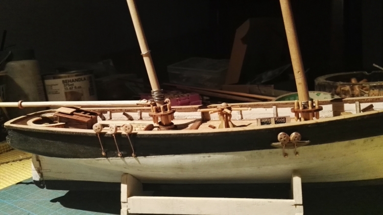

    晒装部分费了好多周折,研究图纸,测量尺寸,一个字累

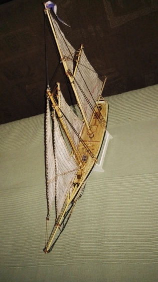

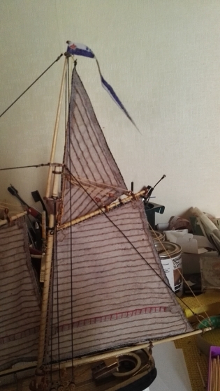

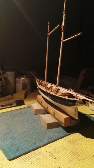

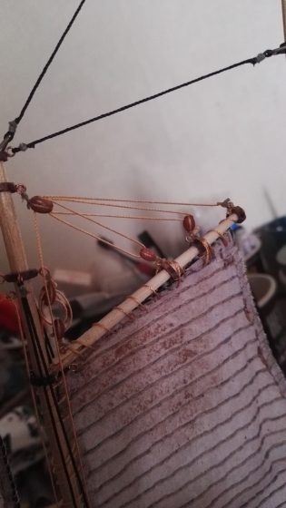

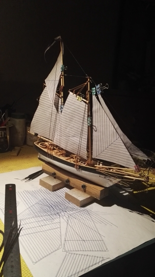

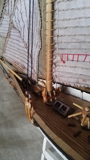

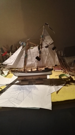

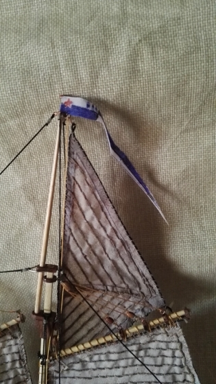

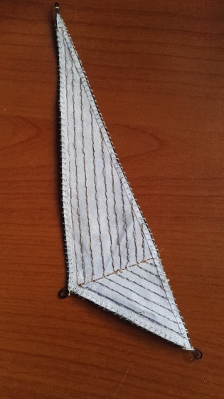

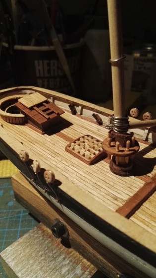

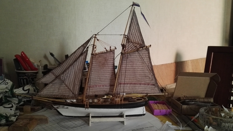

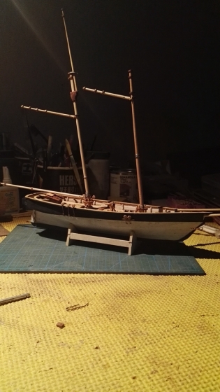

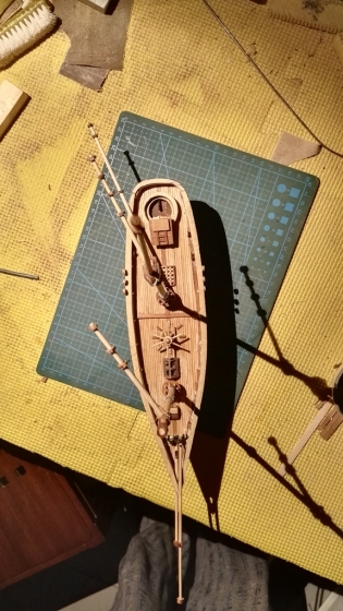

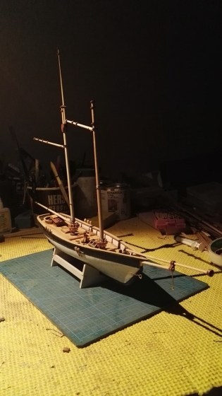

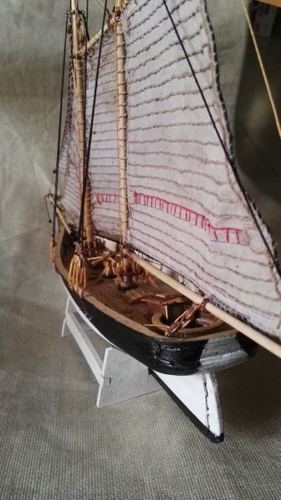

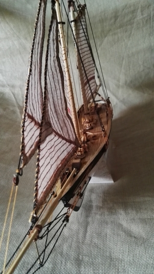

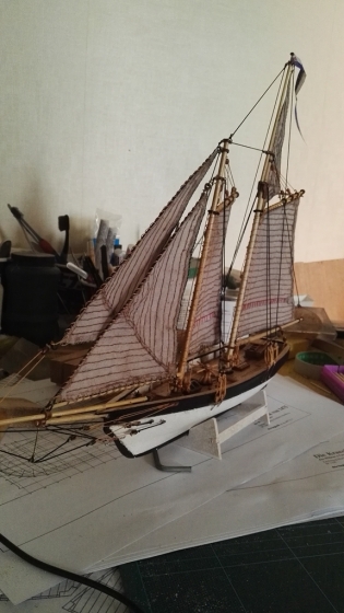

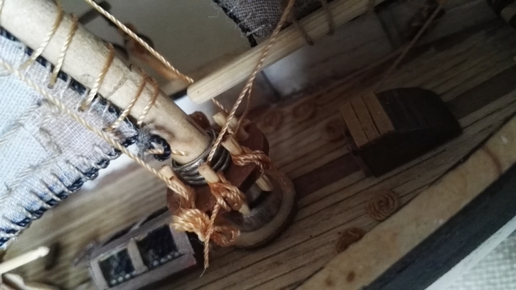

    三、帆装

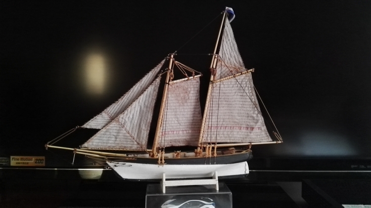

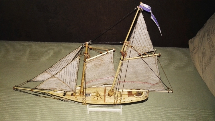

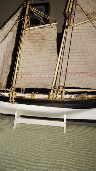

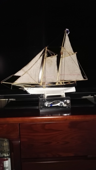

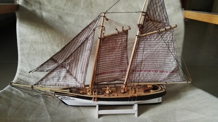

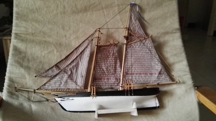

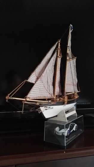

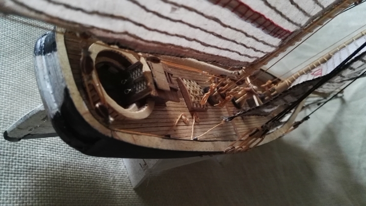

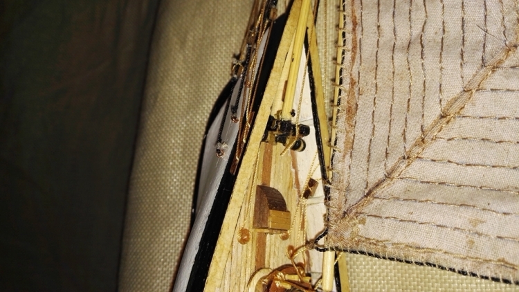

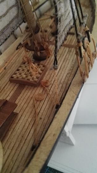

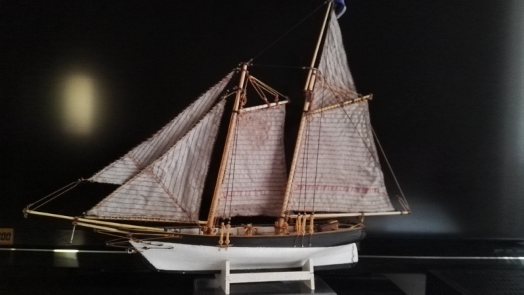

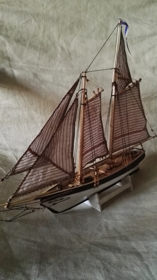

    四、竣工照
