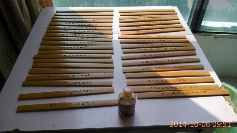

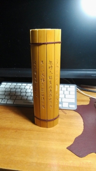

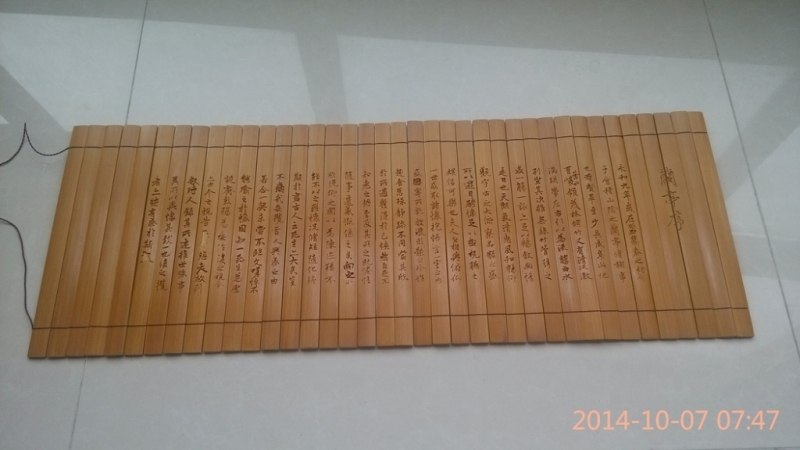

    国庆难得休息,终于完成了这幅期待已久的竹简,雕的是王羲之的兰亭序。
    N年前老奥的木蜡油,放到现在还能用{:soso_e113:} ,不错不错。
    用了2天2晚的时间。

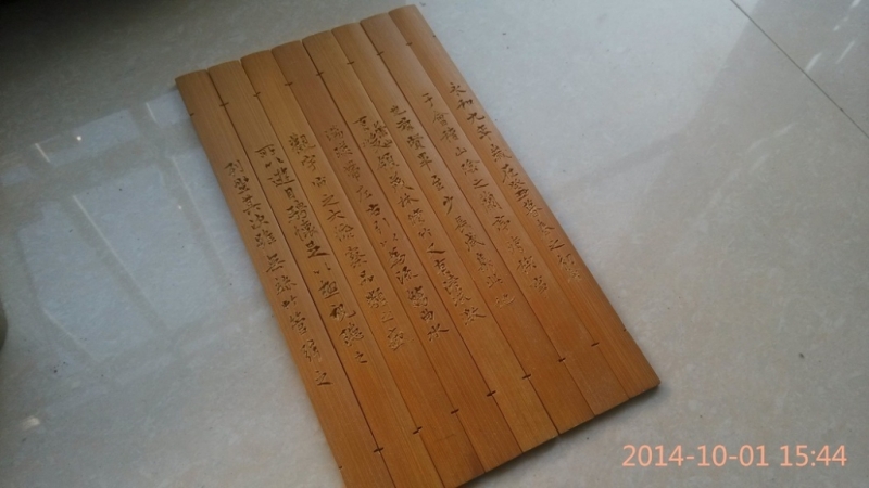

  •  楼主| 发表于 2014-10-8 09:46:29 | 显示全部楼层
    njoook 发表于 2014-10-7 23:23
    嘿嘿,蛋哥真是闲情逸致呀。还别说,市面上的这种书基本上都是激光烧刻的,CNC的几乎没有。
    之所以用激光是因为竹子的材质决定的.
    竹子纤维粗,用CNC雕的话细小的地方容易崩掉,激光因为不受力所以没有这个缺点.
    象我这种没有激光的就只能雕了.
    这个矢量,有兴趣的自己玩玩{:soso_e113:}
