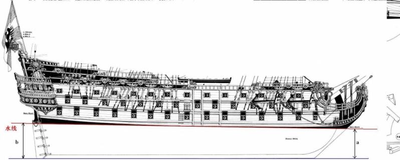

    准备划水线,但发现圣菲图纸上的水线与船龙骨底线不是平行的,有几乎1点几CM的误差,而我理解的水线应该是水平的,请问以图纸为准,还是要求水线平行于龙骨底线和水平面,三线平行,或实际水线以哪个为参照。谢谢大家。

    水线会随着配重的布置,在艏、艉相对于水平面高度上出现高低偏差。
    有些船在设计上就把重心偏后设置,形成昂头姿态,相对提高适航性。所以这类船的水线和龙骨是有夹角的。
    圣菲从图纸上看,水线和龙骨是存夹角的(b>a)。所以在画水线时,船艏要稍许提高些高度。
    当然,这船本是杜撰之作,你想按照自己的想法修改也行,只要后续的制作能给“圆”上就好。
