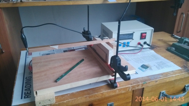

    最近要发一个快递,要包装个纸箱,然后里面填充泡沫塑料.
    泡沫塑料的切割说简单也很简单,美工刀就可以切开来了,但是会切下很多小碎屑,象雪花一样,因为静电还粘的到处都是,不方便打扫.
    于是做了这个高大上的切割机.
    网络就是好,要做什么东西网上一搜就全有了,然后根据自己的需要改进一下就OK了.

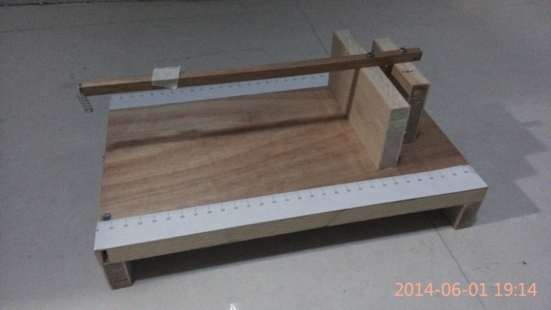

    这个是最终成品,其实还可以做的更漂亮一点,例如打磨光滑,上点漆什么的.长度标尺用的宜家的纸尺,感谢宜家

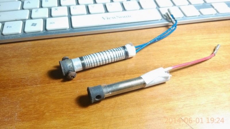

    泡沫塑料的电热切割关键是切割丝,其实取材很方便.
    这个是报废的电烙铁加热线圈,里面的电热丝就是绝佳的切割丝.就算是电子市场去买全新的电烙铁加热线圈也才几元钱。
    拆开一个加热线圈,里面一圈圈的就是电热丝,非常的细,比头发丝还细,剪个十几厘米就够了.

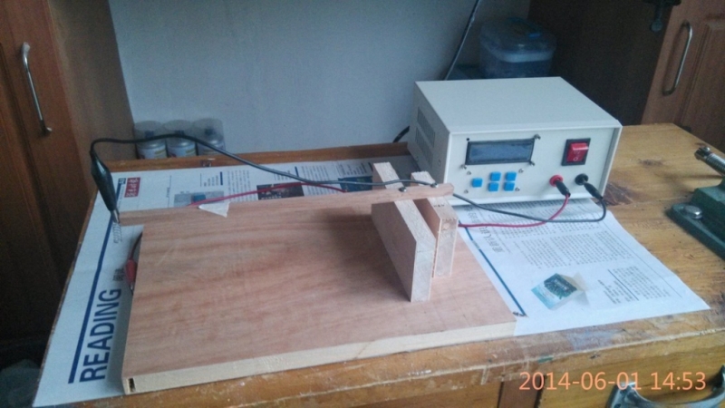

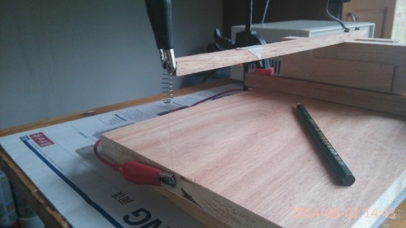

    结构真是非常简单,就不啰嗦了,看图片就全明白了.右上角是可调电源.

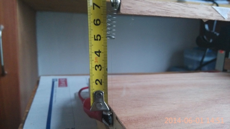

    电热丝两端用螺丝固定,电源的正负极连接电热丝.电热丝用一个小弹簧拉紧.
    实际加热部分长度是5厘米,我只要切割2厘米厚的泡沫板.
    可调电源的参数,电压5V,电流只有0.27A,实际功率1.5W
    一开始怕电压不够,不能切割,所以电压往上调,调到7V的时候电热丝竟然烧的发红了.........

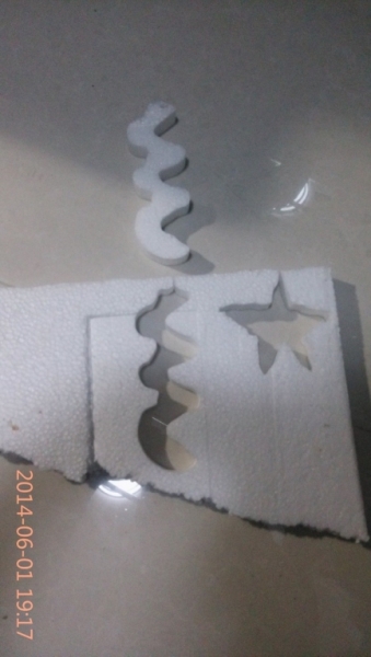

    这个是切割的平面,还是挺光滑的.

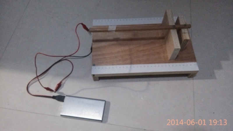

    既然电压是5V,就用一个移动电源试了下,果然可以正常使用.方便了很多.
    切了个五角星玩玩,手工切割的一点都不标准,应该是先用笔在泡沫板上画好线,然后依着线来切割就会漂亮很多.
    这个随便切的,切好一看象条便便
