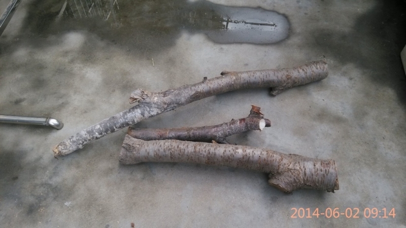

    今天刚收到快递就急急忙忙的打开了,看上去还不错,都比较直。

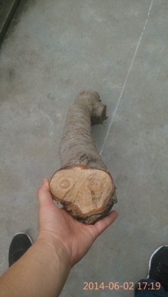

    这根最满意了,有十几厘米粗。

    木头有了,怎么加工成木条又犯难了,爷爷那里有个木工用的大台锯,不过这种不规则的不太好加工,准备是先用手工锯一分二,然后再台锯锯成木板,然后就可以用我的小台锯开成木条了。

    最好风干之后才开料,可以避免将来木料扭曲。

    这样的木料须自然风干几年吧,不然你开成小料,不到几个月就全部扭曲,我有过惨痛经历,现在一般都不选用这种,只买进口成料!

    阴干要很长一段时间 不用开料 就那么放着先把 呵呵。

    这是湿料没法用。干燥了才行。你放家里两月再看,裂的惨不忍睹。

    他们本来就是很久以前砍下来堆露天晒着的,不晒干也没法当柴烧啊  ^_^     而且北方空气比较干燥,我收到的木头湿度都不大.
    不过干燥确实是个大问题,保险起见我准备先放个几个月再说.

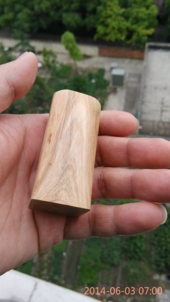

    昨晚迫不及待的切了个小树枝下来,打磨到600目,手感摸上去很滑溜,非常不错.
    目前我已经搜集到了果梨木、樱桃木、桃木这三种果木,哈哈。
    相对来说,樱桃木和果梨木木质都很细腻,特别是樱桃木打磨后很光滑,至于桃木,木质松软,除了做桃木剑、桃木斧等辟邪物品外貌似也没法用在做船上。
