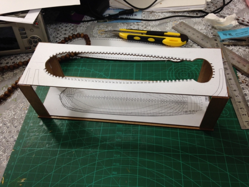

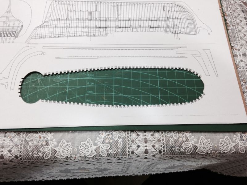

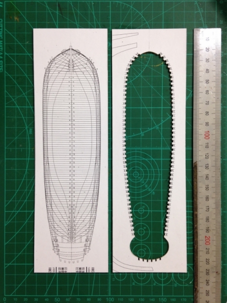

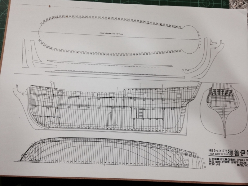

    自从完成了上一条纸模鹦鹉号之后,晚上又闲不住了。之前一直在等xiaomeng 他们的进取号,估计也没那么快。所以把目光瞄准了德鲁伊号,因为房子面积有限,继续缩印成A4纸大小,换算比例大约1:13X的样子。

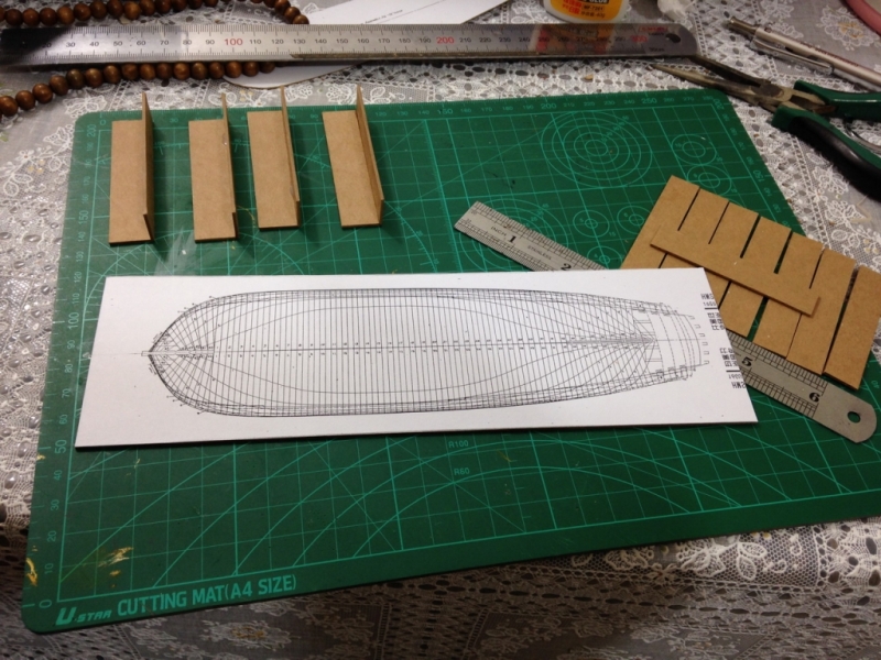

  有了上次纸模的经验,发现了自开料纸模的不足之处。所以这次打算来个纸木结合的尝试。龙骨用纸加黑胡桃木,肋骨用纸加樱桃木。船台纯纸皮。先看看船台的效果:

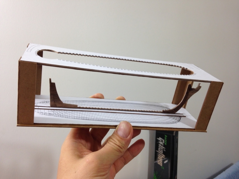

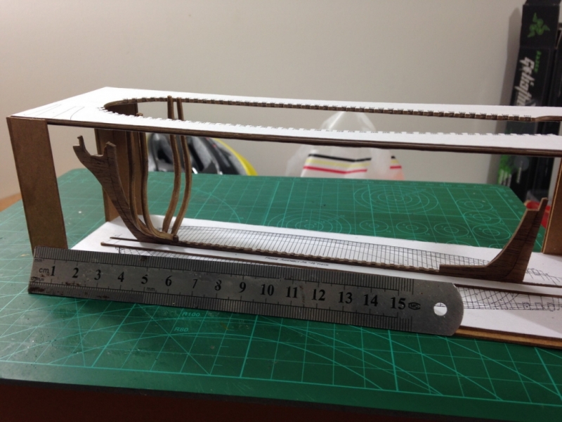

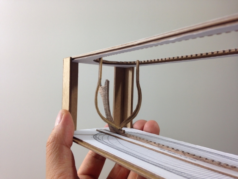

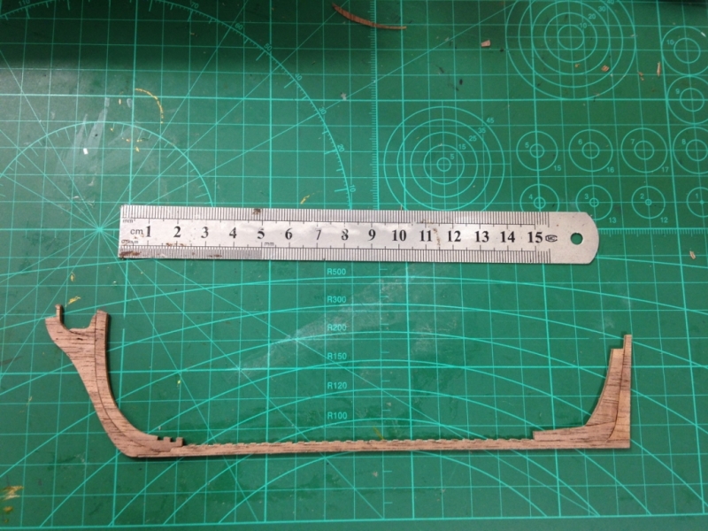

接下来是龙骨和肋骨尝试,暂时还是假组状态,还需打磨调整。
