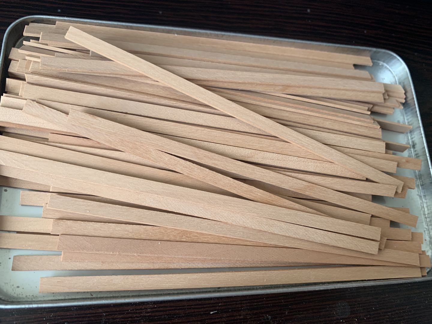

    首先是贴了火炮甲板,很可惜当时忙得手忙脚乱忘了拍照
    后面就准备开始铺甲板了,前段时间定制了一些1*4mm的梨木,比较喜欢这种厚一点的因为有木板的感觉
    不过似乎确实有点厚了,感觉0.7-0.8可能更合适些
    接着按照12mm一段裁剪出了100根木条,这个切割器虽小,但效果比线钳和刀切都来得好些
    接着贴甲板的时候我选择了4段式,也就是4段一循环
    在处理沥青的时候,由于比例问题,感觉无论是用卡纸或者细线都效果可能虽好,但对于在真船上也本应只有8mm的防水沥青来说还是太厚了
    本着还原的想法,我最后选择了一个比较奇葩的方法,用黑色马克笔涂黑木条侧面,虽说方法奇葩,最终效果似乎还可以
    下面有没涂黑和涂黑前后的对比
    今日最终效果,虽然梨木甲板被我的太棒弄脏了点,但还是非常好看明天继续,贴完甲板皮开始镶钉

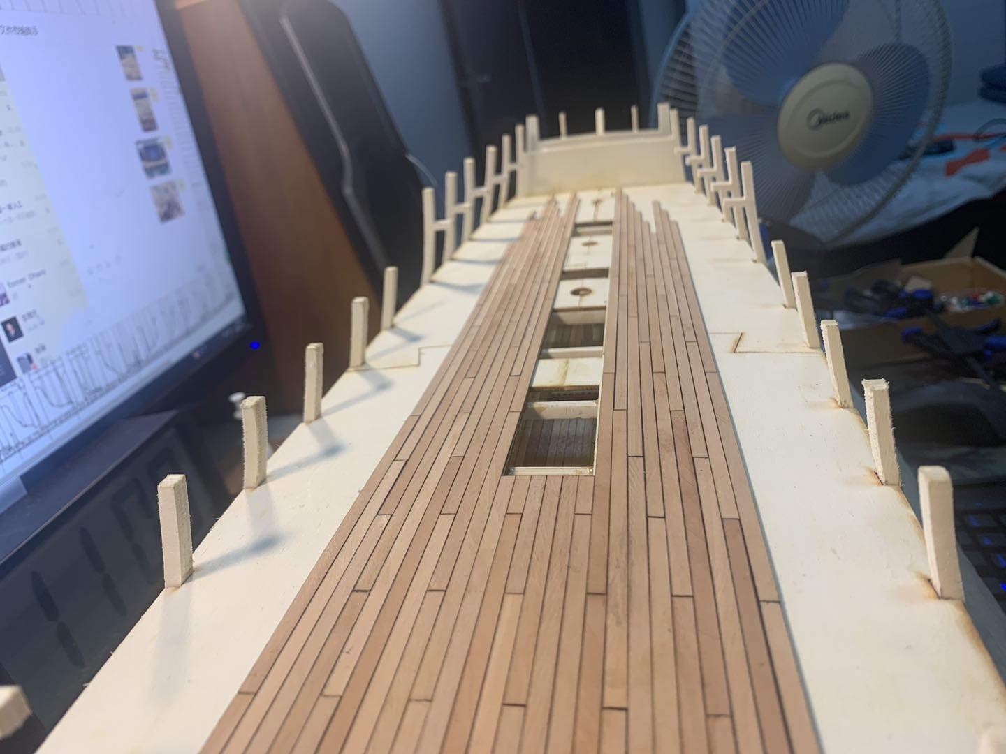

    第七天
    一周了
    整体对这一周还算满意
    今日进度可以用一张图简单描述
    贴了大部分甲板,但考虑到后面还要加排水沟,所以没有铺满
    用1000目进行了整体打磨,部分地方使用了1500-2000目,非常顺滑
    就是后面发现有两条效果不太好拆了重新补了一下,造成了一点点瑕疵,后期再统一修复吧
