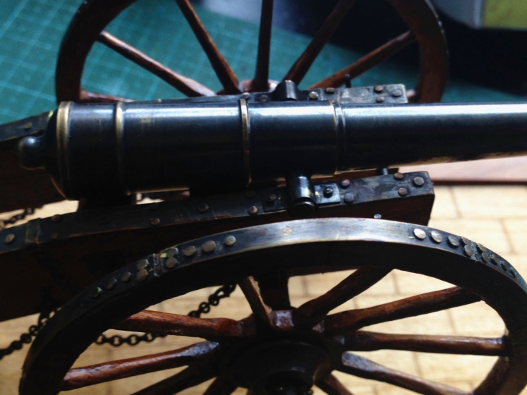

    老哥的作品真棒。炮体金属表面的质感做得很好,特别是露铜色部分。请教具体的操作方法和步骤?谢谢!
  •  楼主| 发表于 2016-9-25 15:22:11 | 显示全部楼层
    夸奖了,我在前面写了步骤,就是瞎试。
    先稍发黑,然后安装,安装打钉时会损坏发黑,用砂条(软性的)轻轻磨去突出部分,用棉签再涂发黑液,根据程度反复几次,大概是这样。
