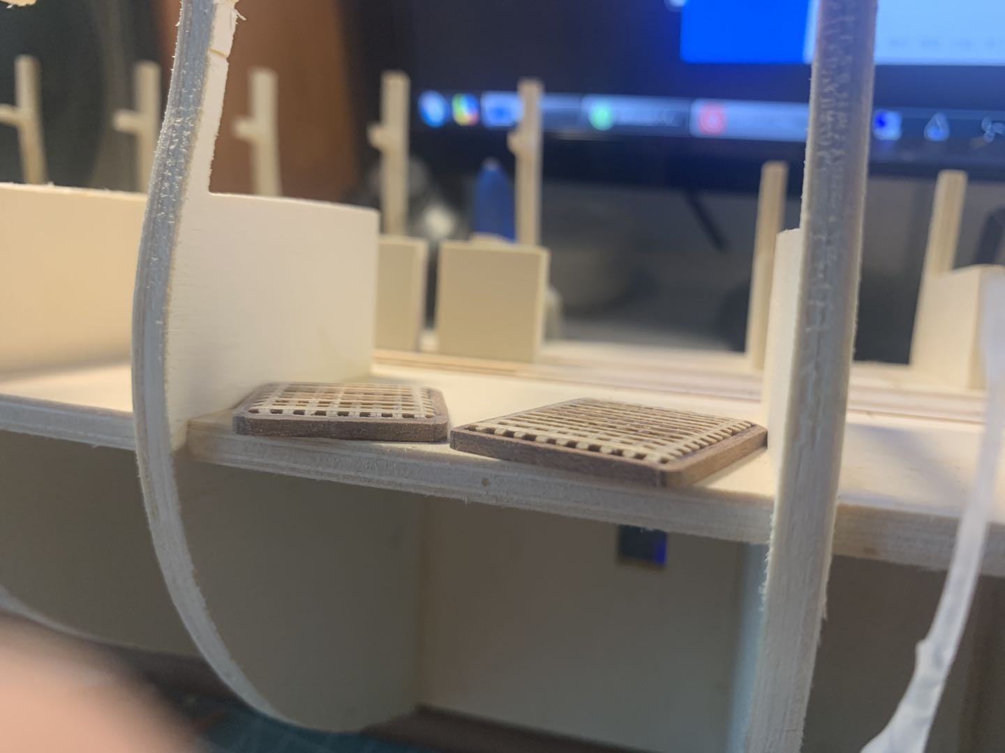

    先是把船尾做了一下,发现昨天肋骨有的地方没粘好,又重新加固了一遍
    然后把下层甲板所有的横肋也都切下来了,还没来及打磨
    下层甲板因为考虑到会看到一部分,制作说明里写的是直接把可能能看到的地方涂成绿色,但感觉并不美观
    于是本着严谨的态度按照解剖书制作了两种宽度的甲板,把前段时间买的纳尔逊夫人上的枫木条拿来用了
    毕竟买了整体式甲板,还买了不少梨木条,所以也没有很大所谓
    根据计算在能看到细节的地方加上舱口
    但我发现了一个问题就是我担心格栅不够用,看着一大包,但还是害怕不够用
    所以目前只做出了格栅的框架,还在想下一步怎么做
  • 发表于 2020-7-3 08:21:09 | 显示全部楼层
    放心用吧,材料都有富余,格栅差不多富余一半,也不用额外找别的木条,套材木条富余很多。
    只有2mm圆棒(实际测量2.5)我用错了,结果撸桅杆时发现不够了。

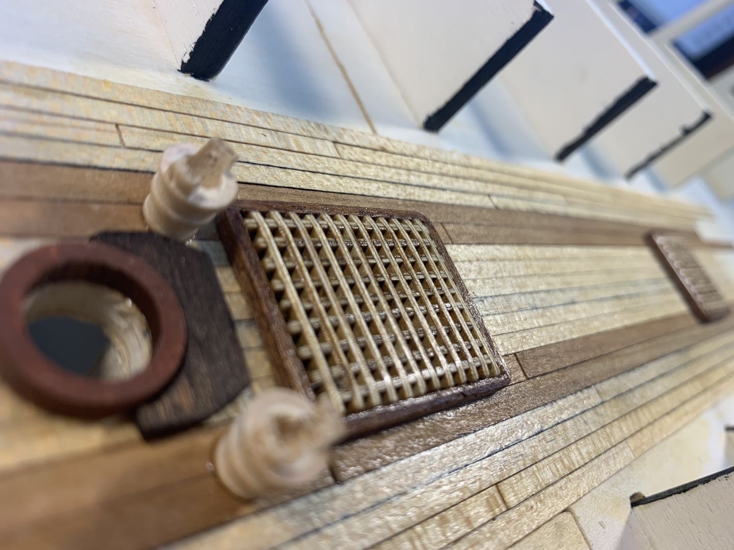

    今天进度还能接受,听spriteazh老师说栅栏件足够,决定做天窗
    因为选的边框材料有点细,故对边缘进行了平滑处理,没有镶钉子因为那些细节在下面黑乎乎的基本是看不到

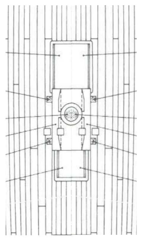

    然后开始纠结解剖书上的这个部分,鉴于这个部分也是能看到的,决定做出来
    镜像
    找了大量资料,就不过多解释了,这艘船上的这个部分大概是这个样子
    只做了一半因为另一半看不到(我才不会承认是因为我突然懒癌发作)
    旁边放了两个垃圾桶,看书上应该是这个位置,按比例算桶身大概40多厘米高,还算能接受
    就是我不太能理解为什么书上的垃圾桶是方的,就是这个10号
    听从
    瓦良格老师的建议把假肋立柱涂黑,并且多贴了两排甲板
    都上了虫胶,部分上了木蜡油,光光亮亮的很好看
    尤其两个天窗经过打磨后摸起来手感很好,虽然封上火炮甲板以后就摸不到了...
