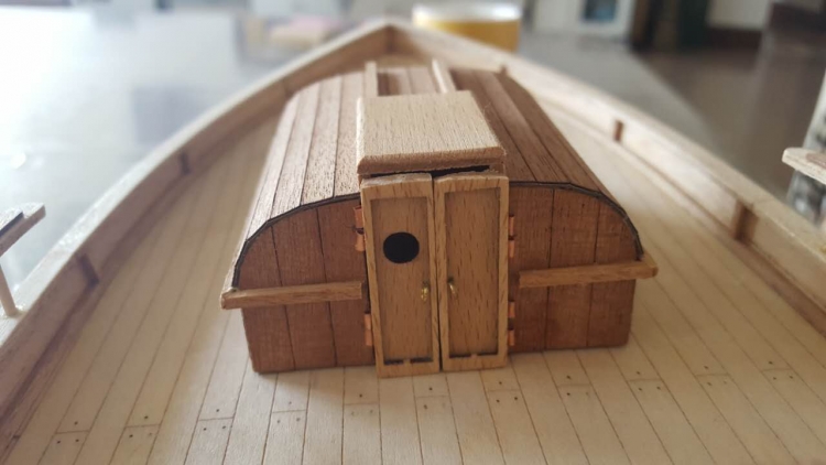

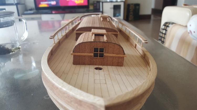

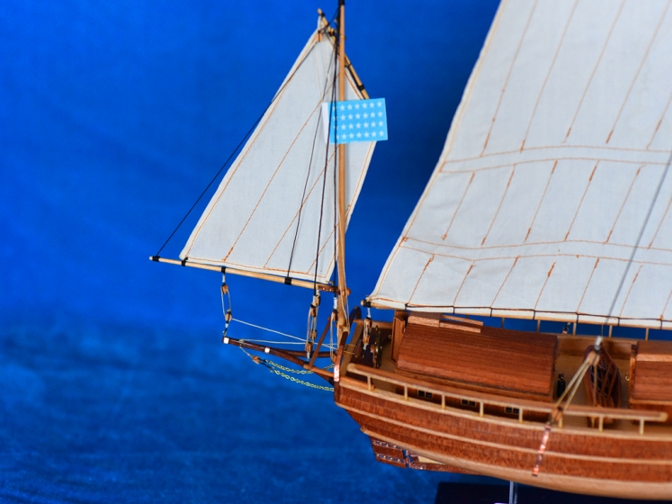

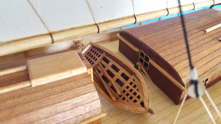

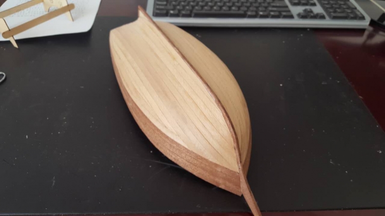

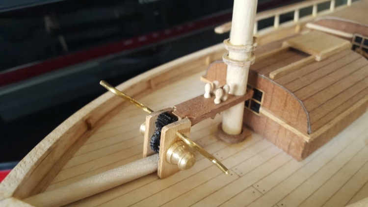

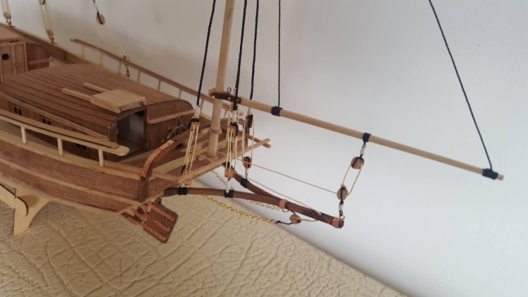

    最近单位事情多,而且小船也基本成形,不敢在办公室做了,只能搬回家,每天利用晚上回家天亮的时候做一点,继续上交作业。

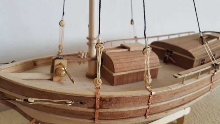

    船壳蒙制完成,需要注意的是,因为也处兰州空气干燥,木皮成形后尽量在干燥状态下粘接,否则由于湿润木皮膨胀,这样贴上等干透后缩小而使二条木皮间缝隙变大,影响美观,我这的小船就出现了这个问题。

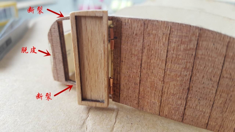

    做上层建筑

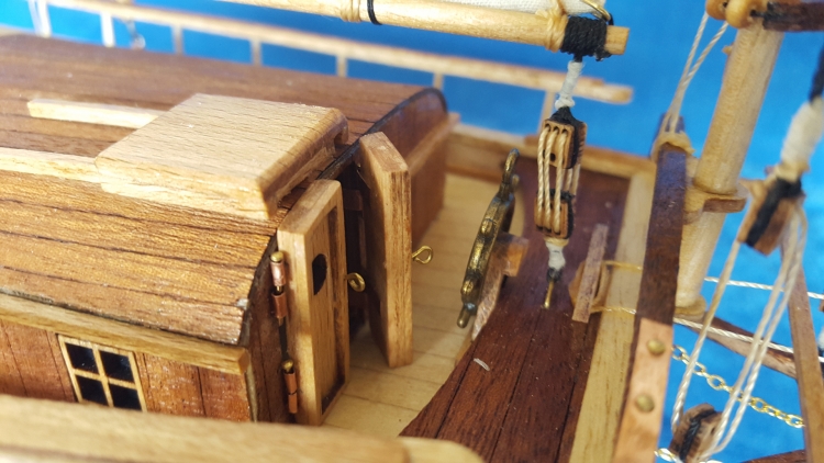

    注意,在打磨门槛等细小位置时,用力不要太大,不然很容易断掉,我因不小心在打磨碳黑时,图中所标的位置都断了,虽然能粘上但仔细看还是有瑕疵。

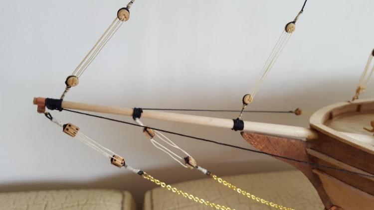

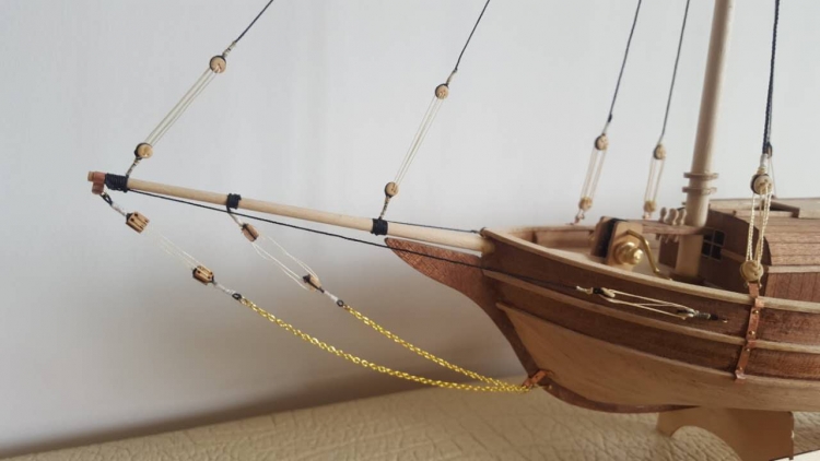

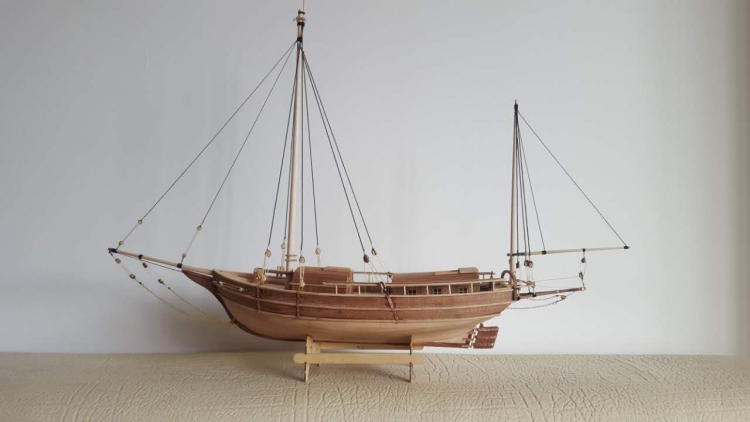

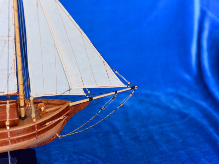

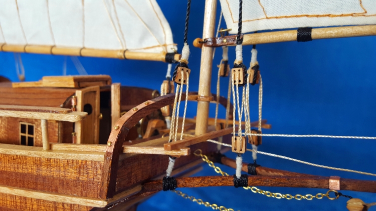

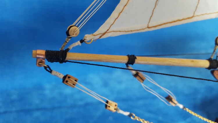

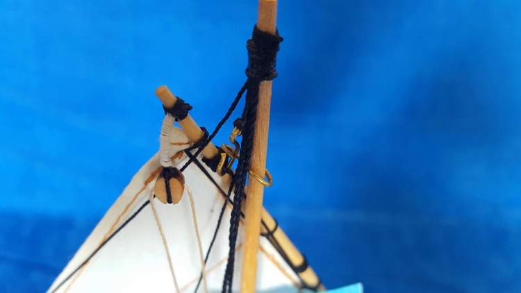

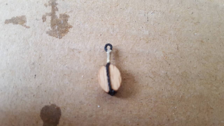

    下面开始制作小船的静索,因为从来没做过船模,这套滑轮、绳索的走向、如何捆绑等问题都没任何概念,主要参考奥王的贴子图片,来回看图。

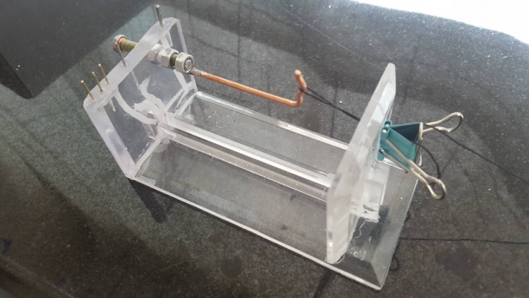

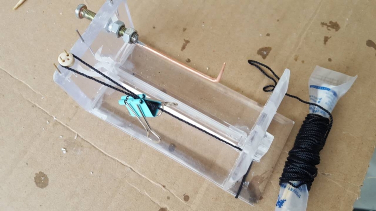

    参考奥王贴子里模友制作绑滑轮的小工具,我用有机玻璃做了一个,并加以改进,可以绑不同大小的滑轮,也可直接绑出自带套圈的滑轮。实话说不是很好用,以后在工具下面用个吸盘吸在桌子上,就可以用力把线绷直,可能更好操作。

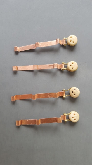

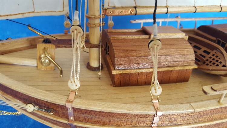

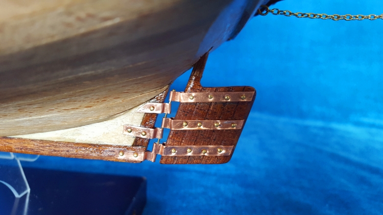

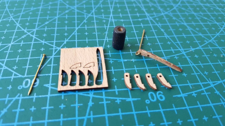

    裁剪铜片的时候,滑轮下的第一个弯,不要折成直角,我直接折成直角,结果在后面串线的过程中,因前后晃动成折断,总共六个被我折断了三个,幸好我手头有类似铜片,又重新做的。

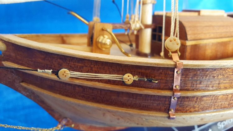

    捆绑四个眼儿的方形滑轮时,先用微型电钻带上磨片,在滑轮加周打磨一条小槽,再用线捆绑到槽里,更美观一些。
    昨天 17:15
  • 发表于 2016-6-22 21:52:19 | 显示全部楼层
    非常漂亮的小船。
    楼主的那个绑滑轮的工具可以用F夹夹到桌子上,就固定住了。

  •  楼主| 发表于 2016-6-23 10:57:53 | 显示全部楼层
    15898101585 发表于 2016-6-22 21:52
    非常漂亮的小船。
    对呀,夹到桌边就可以啦,哈哈,我笨没想起来。

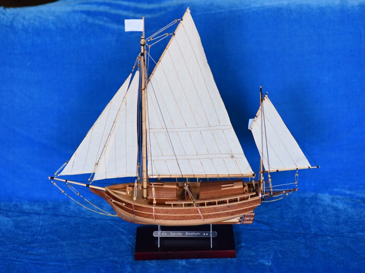

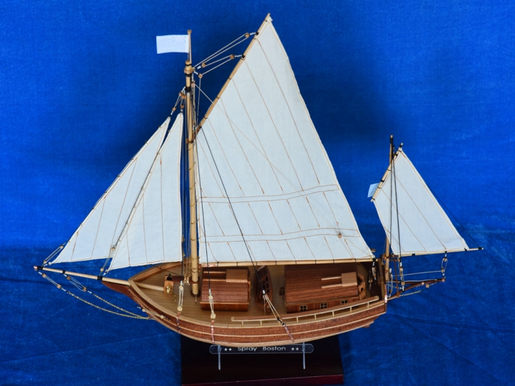

  •  楼主| 发表于 2016-6-28 17:24:06 | 显示全部楼层

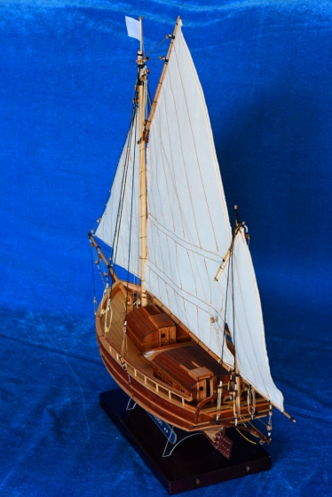

    终于完工啦,可是上传的图片不显示,都小于10M呀。重新开贴试试吧。
    2016-5-9 12:59
  • 发表于 2016-6-28 20:02:34 | 显示全部楼层
    漂亮    完工照呢
    2019-10-30 10:56
  •  楼主| 发表于 2016-6-28 21:46:46 | 显示全部楼层
    完工图,说明最大不超过10M,可我的照片处理到2M多都不行,只能发1M以下的了。
