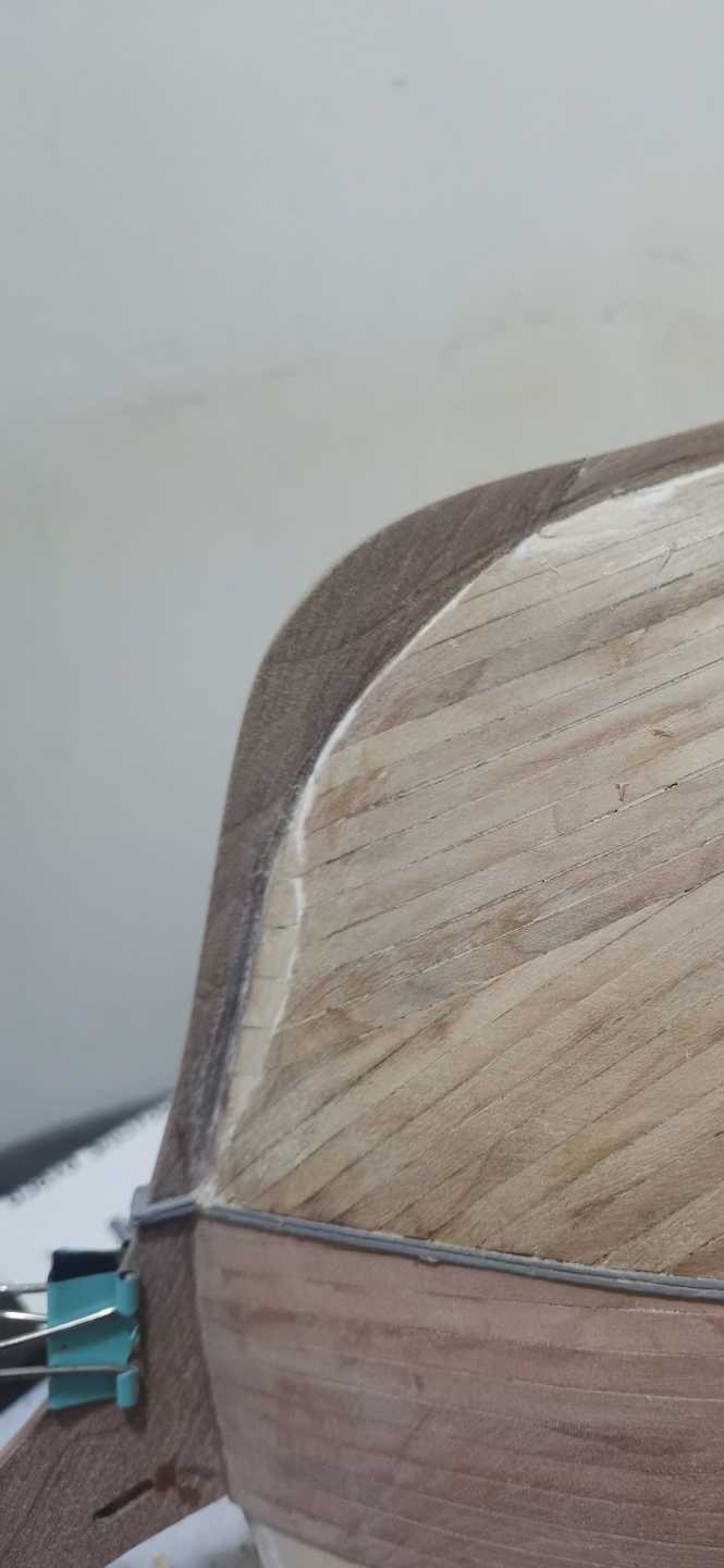

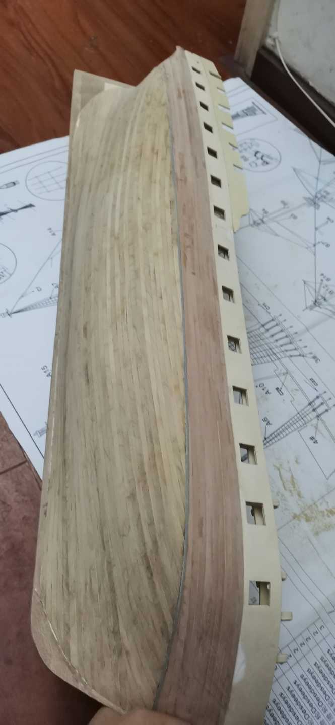

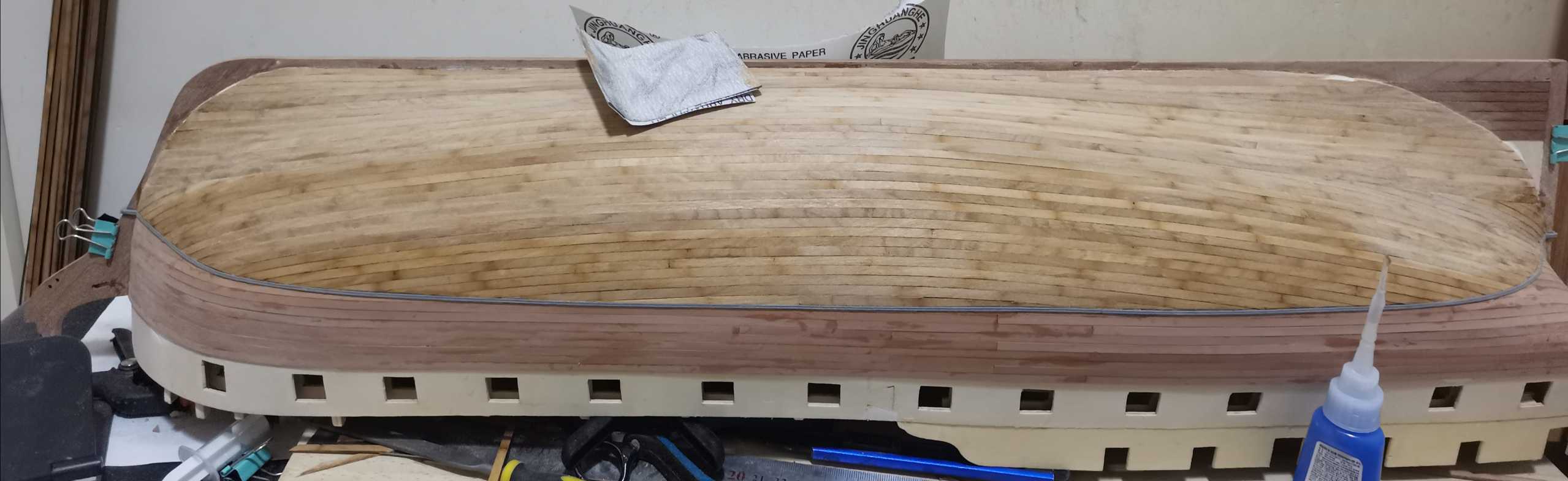

    由于蒙皮坑坑洼洼 所以蒙了二皮 上面是梨木 下面就是套材里的材料   Screenshot_20210423_012045_com.android.gallery3d.jpg 梨木甲板这色差。。。 Screenshot_20210423_012059_com.android.gallery3d.jpg IMG_20210423_012125.jpg

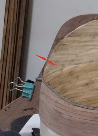

  • 发表于 2021-4-23 09:01:12 | 显示全部楼层
    冒昧的提醒一下,这个位置有点窄了,对比下图纸看看,试试能不能再打磨一点,外皮磨穿也没事,还要贴铜甲的
    我把图纸剪了,拿下来在破浪板上划线。但我当时还是忘记了计算铜甲厚度。

  •  楼主| 发表于 2021-4-23 19:36:24 来自手机 | 显示全部楼层
    spriteazh 发表于 2021-4-23 09:01
    冒昧的提醒一下,这个位置有点窄了,对比下图纸看看,试试能不能再打磨一点,外皮磨穿也没事,还要贴铜甲 ...
    哦  好的 今晚看一下 多谢指点 我看我以后还是多发点图 好让大家给我指点下 嘿嘿

  •  楼主| 发表于 2021-4-24 11:36:05 来自手机 | 显示全部楼层
    Screenshot_20210424_113437_com.android.gallery3d.jpg 昨晚使劲磨了下 应该是下面的呆木太靠前了  当时咋就没看图纸呢 哎
  • 发表于 2021-4-25 09:32:32 | 显示全部楼层
    好多了,局部打磨后注意一下整体的曲面曲线打磨流畅。
    另外破浪板上绑斜桅的长孔,最好提前把零件29-33假组一下,再和图纸对比确定长孔的位置,我当时做到后面才发现孔打的靠后了,改动挺麻烦的,尤其在上色之后。我想应该是因为蒙皮的位置导致29-33零件的位置发生变化了。

  •  楼主| 发表于 2021-4-25 11:22:30 来自手机 | 显示全部楼层
    另外破浪板上绑斜桅的长孔,最好提前把零件29-33 ...
    是嘛 今晚再研究一下 多谢提醒 感谢
  • 发表于 2021-4-25 14:41:26 | 显示全部楼层
    peng15jia 发表于 2021-4-25 11:22
    是嘛 今晚再研究一下 多谢提醒 感谢
    别客气哈,很多零件缺少定位基准,只能多看图纸,多测量假组,别着急,还有大坑,多交流

  •  楼主| 发表于 2021-4-25 18:28:40 来自手机 | 显示全部楼层
    我刚回去看了一眼 果然不对  而且破浪板直接装不上  晚上回去再修
