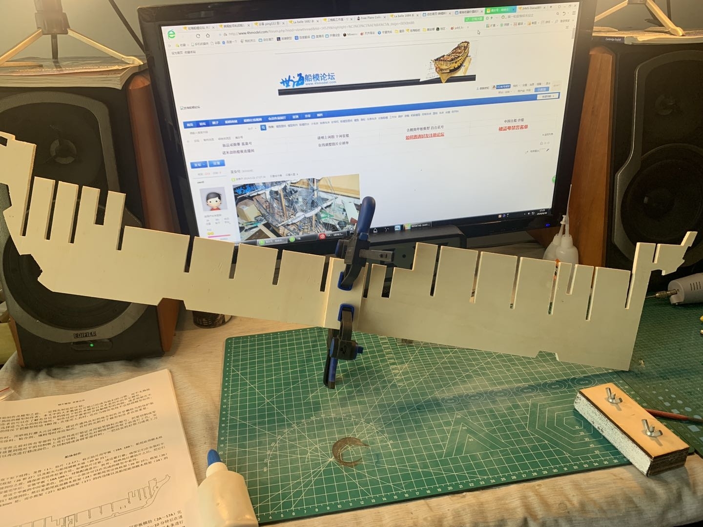

    第二天
    首先感谢大家的支持,再一次谢过大家了~
    今天依旧是进度不多的一天
    首先是接着昨天的进度打磨和组 装了龙骨
    接着打磨了所有的假肋骨并进行了假组
    不过忘记了顺便把下层甲板也拆下来假组了,明天再说吧
    发现有一根外龙骨略微变形,泡水后校正
    最后打磨了破浪板和外龙骨,不过除了破浪板之外没有打掉所有炭黑,
    主要原因是因为首先这些部分除了破浪板之外,贴上铜皮之后是都看不见的,其次我怕过度打磨会影响部件的尺寸,导致还得做更多的更改
    于是就保留了部分炭黑,只对对粘贴有影响的炭黑和取件连接点进行了打磨
    顺便还假组了一下船艏像,但发现并不合适,进行了一些简单的修改后基本算是没有问题了
    破浪板也简单画了画线,模拟了一下拼接,但效果实在强差人意,还在想办法修改

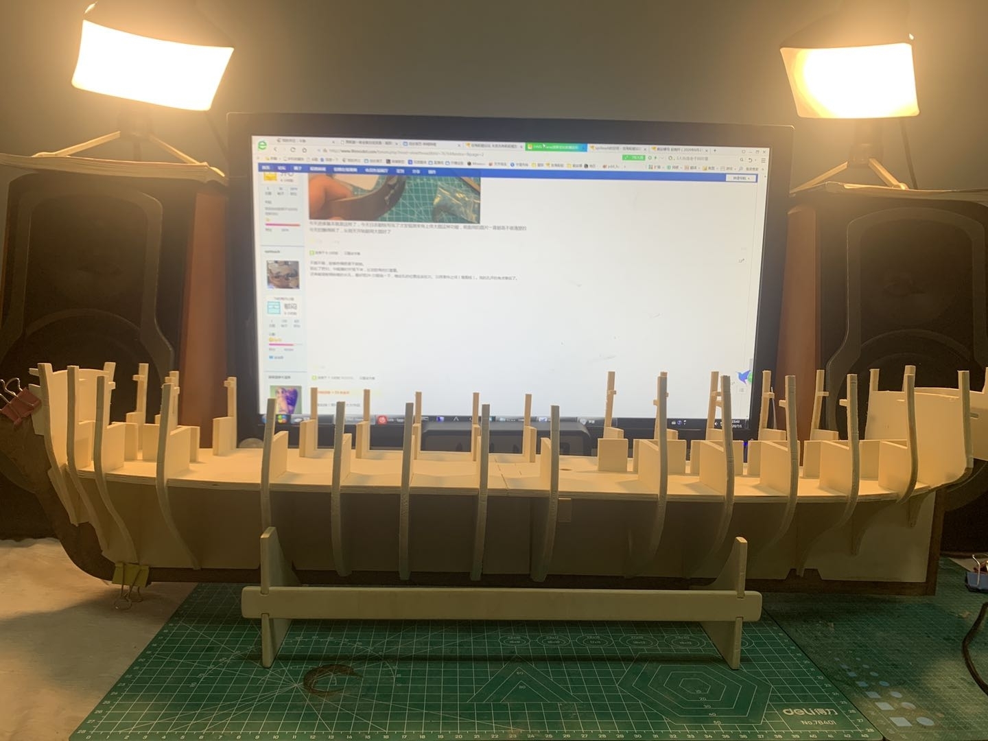

    第三天
    今日进度更新,依旧没有太多内容,毕竟一天也做不了什么
    先是切下了肋骨定位甲板,并进行打磨,灰真的非常多
    假组并其后粘贴肋骨定位板,除了破浪板以外的外龙骨也都粘上了,破浪板还要做细节处理暂时没粘
    一天下来70%左右的灰,剩下的吸尘器吸了,真的很夸张
