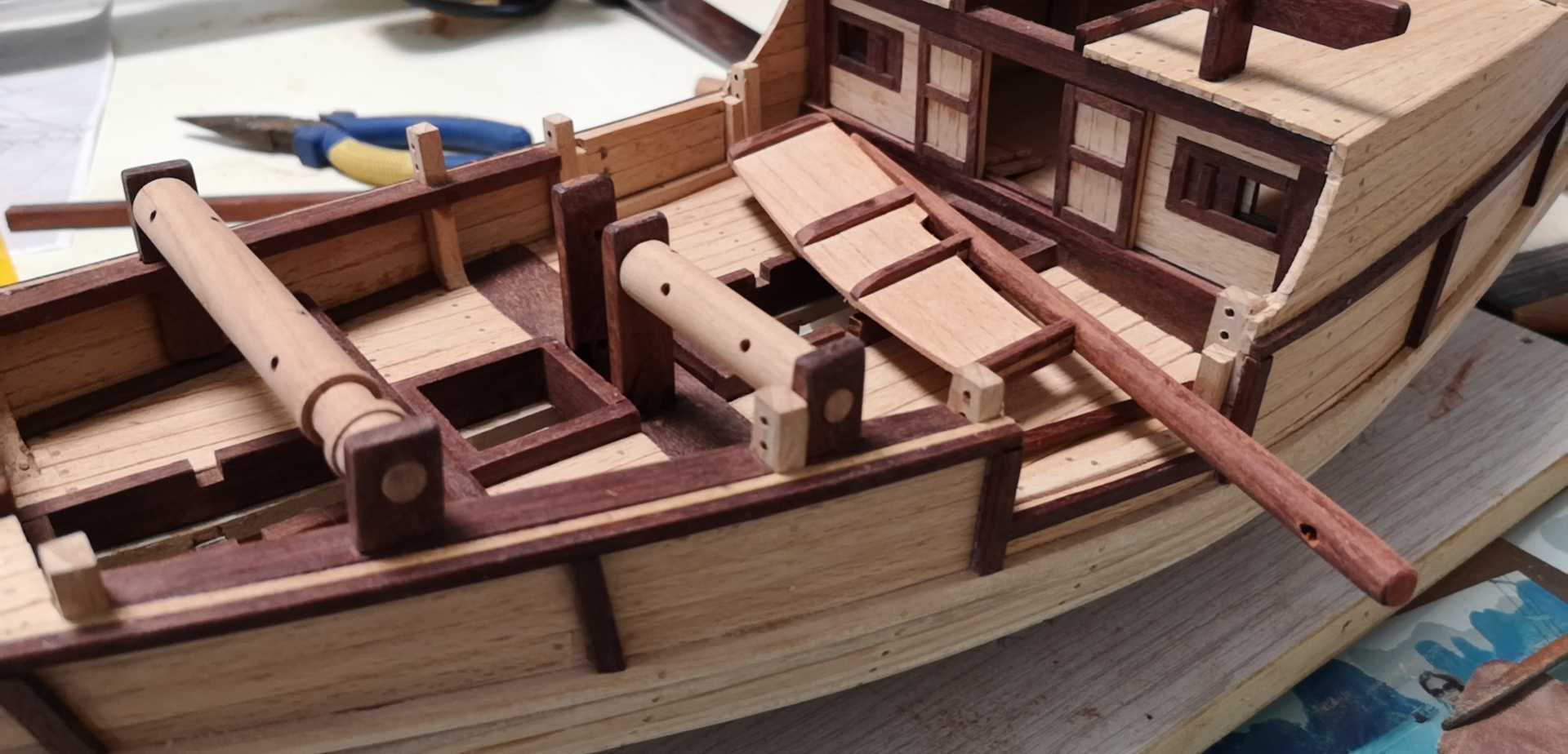

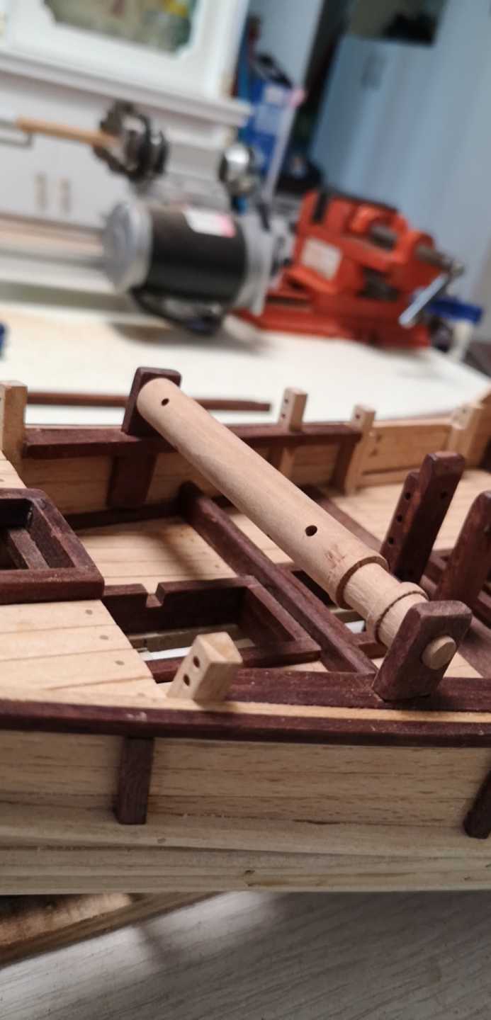

  •  楼主| 发表于 2020-2-4 15:25:28 来自手机 | 显示全部楼层

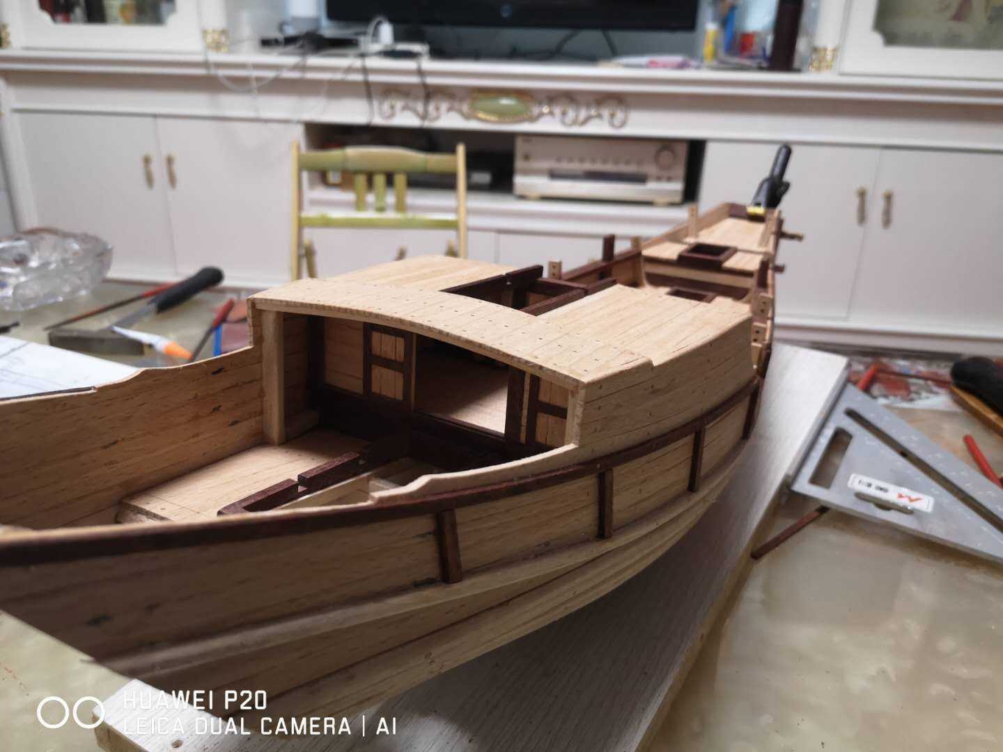

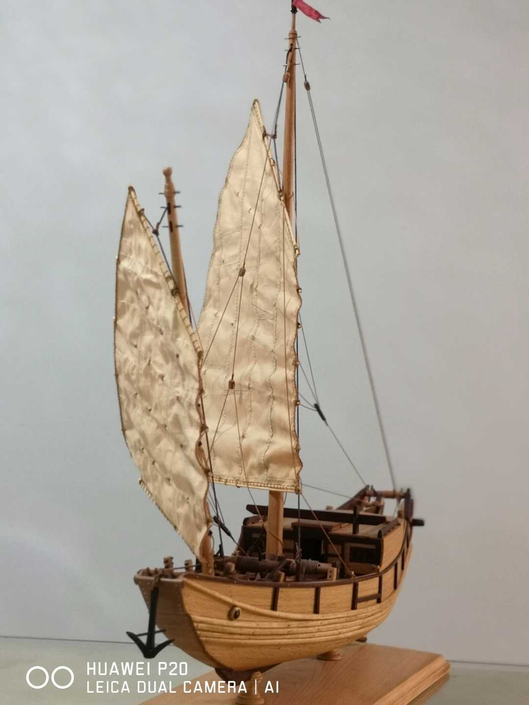

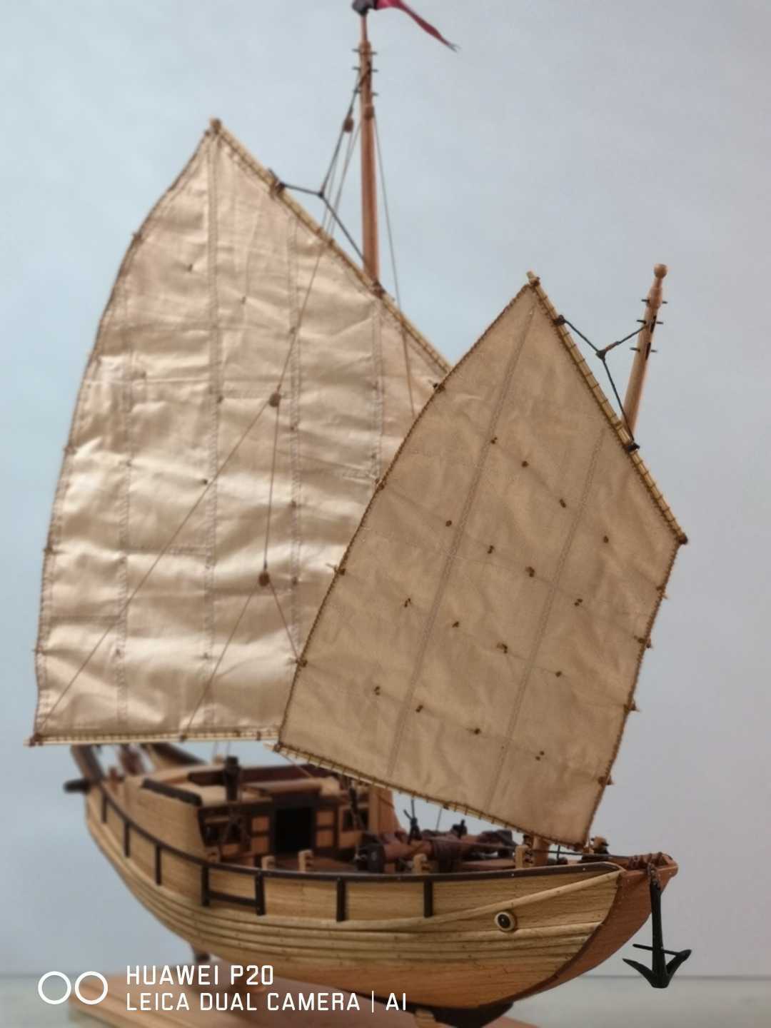

    抗击疫情病毒,继续舾装… mmexport1580304055280.jpg mmexport1580304058854.jpg mmexport1580304171256.jpg mmexport1580304226247.jpg mmexport1580304221222.jpg mmexport1580304180488.jpg mmexport1580304185318.jpg mmexport1580304234378.jpg
  • 发表于 2020-2-5 13:52:41 | 显示全部楼层
    细节非常多,很好的参考啊。期待继续更新。
    2025-4-7 15:01
  • 发表于 2020-2-5 16:07:04 | 显示全部楼层
    期待更新更多细节
    2023-6-2 10:49
  • 发表于 2020-2-5 18:42:56 | 显示全部楼层

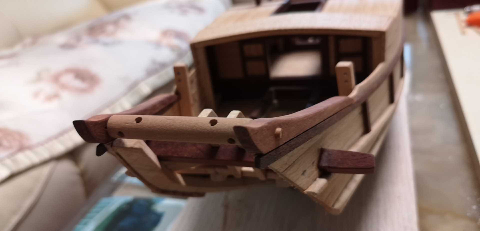

    能多拍几张船尾部的细节吗?谢谢!
    2023-2-21 10:33
  •  楼主| 发表于 2020-2-8 11:29:43 来自手机 | 显示全部楼层
    走水入魔 发表于 2020-2-5 18:42
    能多拍几张船尾部的细节吗?谢谢!
    好的,这些天都在防疫,有空就发

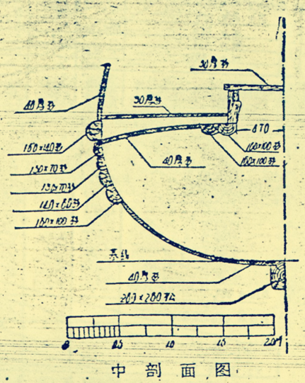

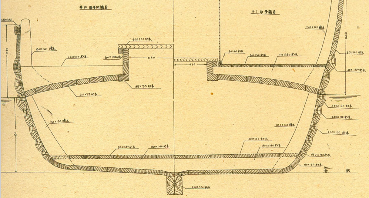

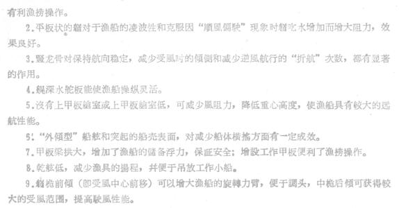

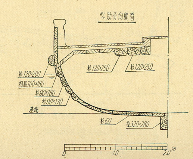

    发表于 2020-3-7 07:10:18 | 显示全部楼层
    奥比王 发表于 2020-1-30 16:37
    有些结构,老船工都看不懂,比如这个双层甲板,我们这老船工一直看不懂为什么会是这种结构,难道是北方船和 ...
    因为那套图纸是按现代造船的方法去记录船型的,而且老船工也不一定知道传统造船怎么造,或许这就是为什么有些结构看起来莫名其妙的原因吧。
    12 小时前
  • 发表于 2020-3-7 08:41:38 | 显示全部楼层
    干净利落,漂亮的制作,喜欢中国船,期待早日完成,期待后续照片,点赞,加油!!!
    发表于 2020-4-5 13:15:49 | 显示全部楼层
    应该结构区别吧,福船梁拱大,所以上设一层平甲板(工作甲板)以便行走及作业
    2023-2-21 10:33
  •  楼主| 发表于 2020-4-8 14:50:16 | 显示全部楼层
    表述的正确,许多福船上层甲板都是活动的,下层甲板是封闭的并拥有排水,据说上层甲板的每个活动板块都可以兼做救生器材使用。
    2023-2-21 10:33

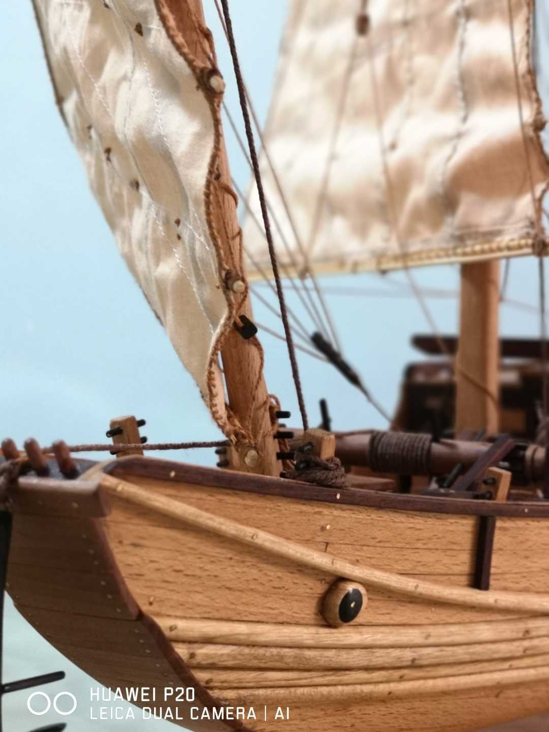

    IMG_20200419_223552.jpg IMG_20200419_223644.jpg IMG_20200419_224025.jpg IMG_20200419_223906.jpg IMG_20200419_223801.jpg IMG_20200419_223711.jpg IMG_20200419_223617.jpg IMG_20200419_223325.jpg
