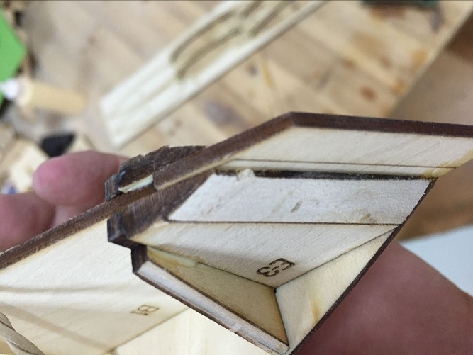

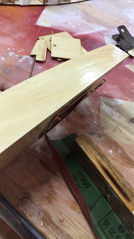

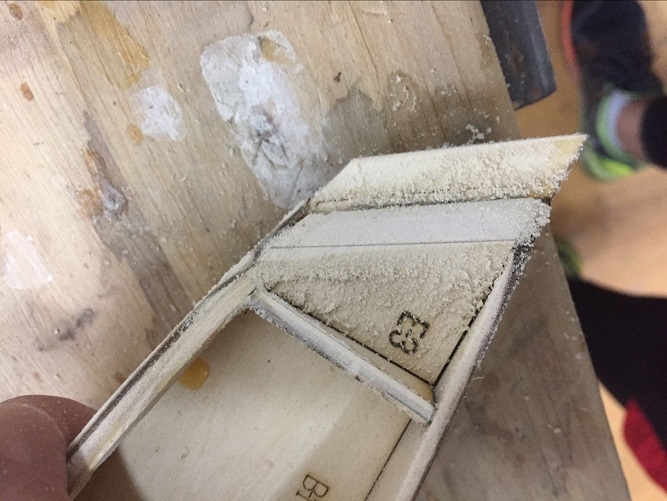

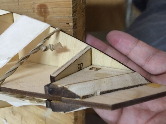

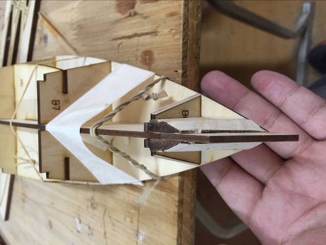

    C、船头整形片E2、E3
    为了增加船头部分船壳板的粘结附着面,在船头龙骨两侧有两片桐木的船头整形片。整形片和部分肋板上预先刻制有打磨位置标记线,尽量打磨到位后再粘结到船头龙骨两侧,可以减少后期打磨整形的工作量。

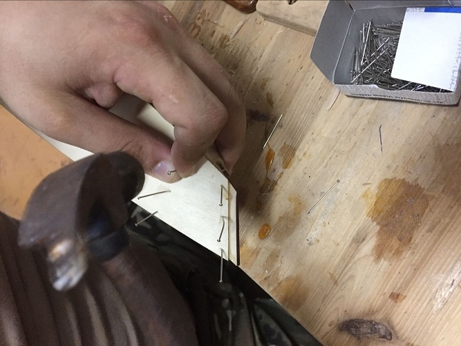

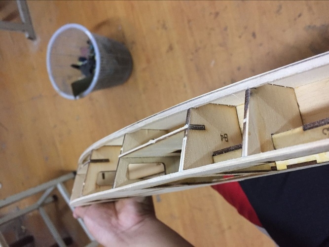

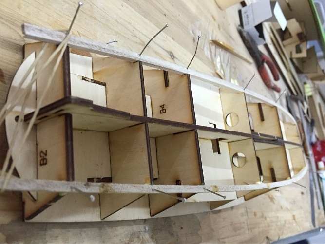

    D、上龙筋(采用桐木条,可以长点,避免钉子钉坏龙筋不够换)
    龙筋可以增加船底板和侧板的粘结附着面面积。同时帮助我们在打磨整形时控制船体的弧线形状。
    先在肋板卡槽上涂上木胶,龙筋头端与肋板B8用大头钉斜着打入肋板,然后依次钉进后面几块肋板。
    注意大头钉用3号,是比较合适的。头端的大头钉要弯折,防止后面打钉子时候前头翘起。
    Ps龙筋需要自然弯曲,可在尾部用皮筋勾住龙筋,使其弯出自然弧度
    放置24小时,等待风干,之后去下钉子,进行打磨整形。

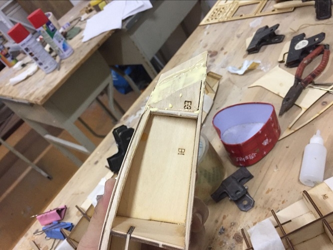

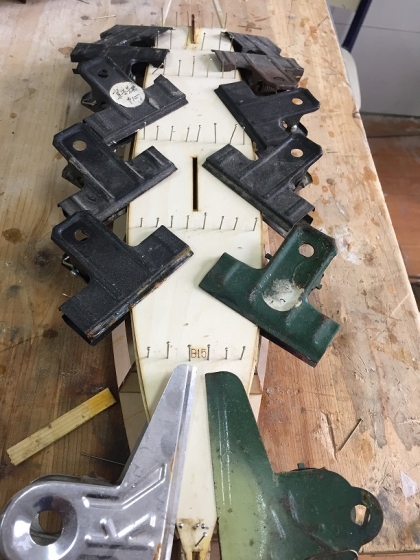

    E、上船底板
    当吧肋板和龙筋底面打磨平滑后就可以上底板了,底板头尾都有帮助定位的卡槽。适当注意一点中间的稳向板卡槽位置就能准确定位。
    灵活运用夹子和大头针就能使底板和龙筋肋板连接紧密。

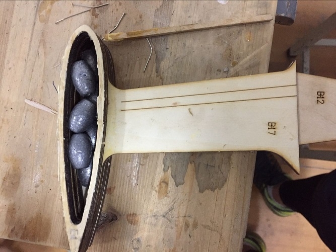

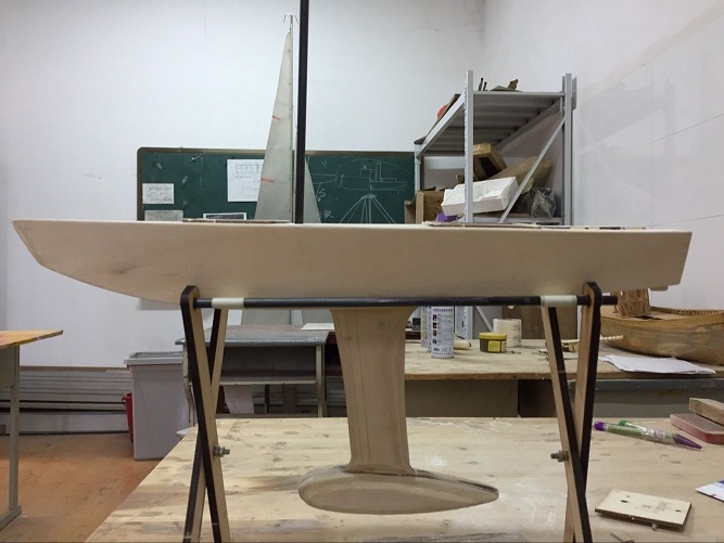

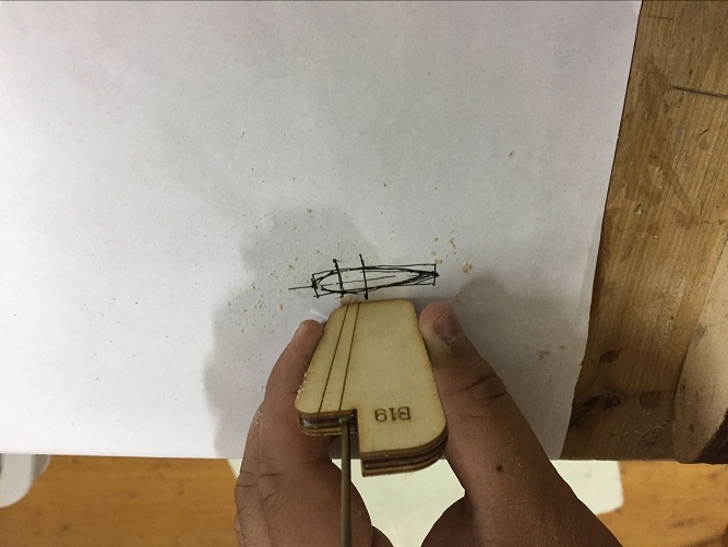

    F、稳向板与船舵制作与打磨   (压铅与材料与铜棒、细线、502胶)

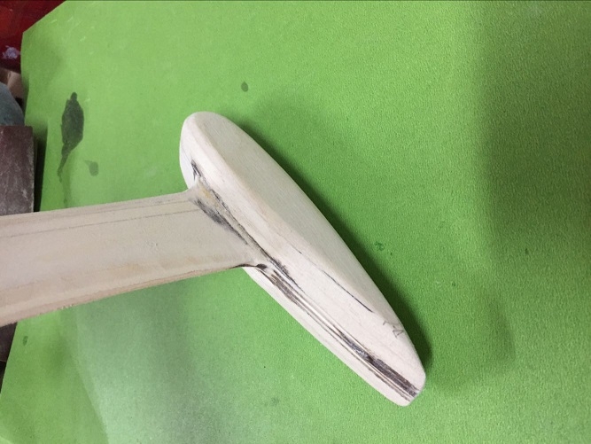

    因为没有一体浇筑的压铅,所以用桐木做了个压铅壳。不过据说新的版本已经有了一体铸造的压铅,所以这部分纯属炫耀一下打磨功夫,诸位体谅一下本人经历的苦B打磨练习。

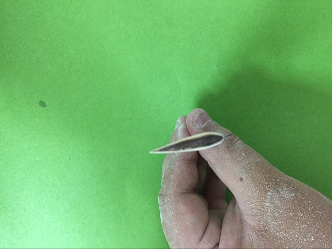

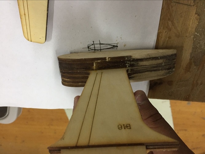

    压铅部分要求打磨成圆润的椭圆水滴状,稳向板部分要打磨成对称翼型。稳向板上哪两条就是打磨线。师傅说线面哪条线之前要打磨成圆弧,后面哪条线之后要打磨到到像刀片一样,画图一张就去抽烟了~~
    这是师傅在我奋战了一上午后又帮我“粗加工”的,师傅~~你能早点说能用砂带机吗?
    舵,还是一样的图一样的要求,好在小很多。
    师傅表示还可以。

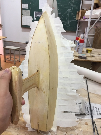

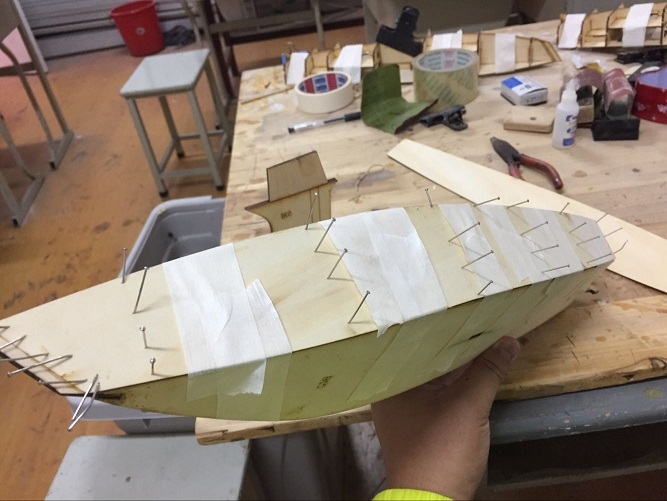

    G、船侧板(沙皮纸、钉子、锤子、胶水、纸胶带)
    先后用粗沙皮纸和细沙皮纸在船两侧打磨。打磨至底板、甲板、龙筋和肋板在同一平面上,检查的方法很简单。用尺子平移时经过肋板处光线是不能通过的。
    顺着肋板底板的弧线打磨船头整形片,使船侧底板打磨面和船头整形片的打磨面完全切合。
    船侧板上也有打磨标记线,也需要先打磨一下,假组测试侧板和龙骨、甲板、底板之间贴合没有缝隙。貌似师傅自己是用斜口刀的,为毛你给我的工具却是砂纸?
    靠美纹纸胶带和大头针,贴合得还是比较平整的。船壳接近完成。

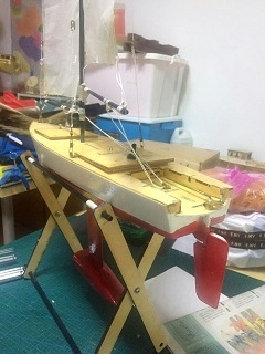

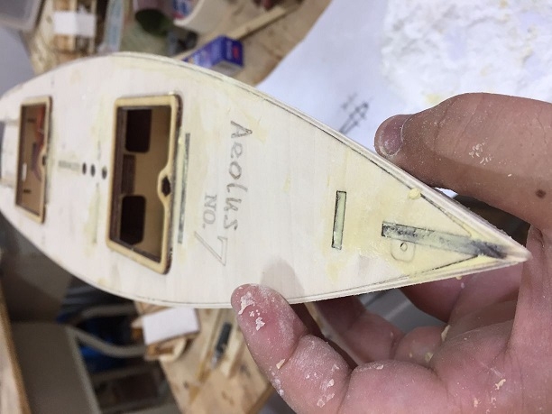

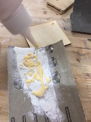

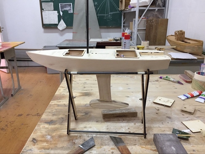

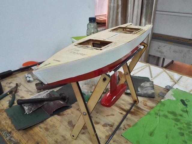

    H打磨船体,粘结稳向板加上个简易架子。
    先用粗砂纸打磨一遍,然后再用细砂纸打磨,最后用泡沫磨砂打磨修型,龙骨要和船底合为一平面,以船底板为准。
    第一次做船,难免有点小缝隙,师傅说整点腻子。
    爽身粉和木胶混合,不要和的太干燥。
    在船身凹处或者没有密封处用腻子填充进去,用刮片刮掉外面多余的腻子,等待船的风干,再次打磨用泡沫抛光棉打磨船身腻子填充的地方,尽量让船身光滑。

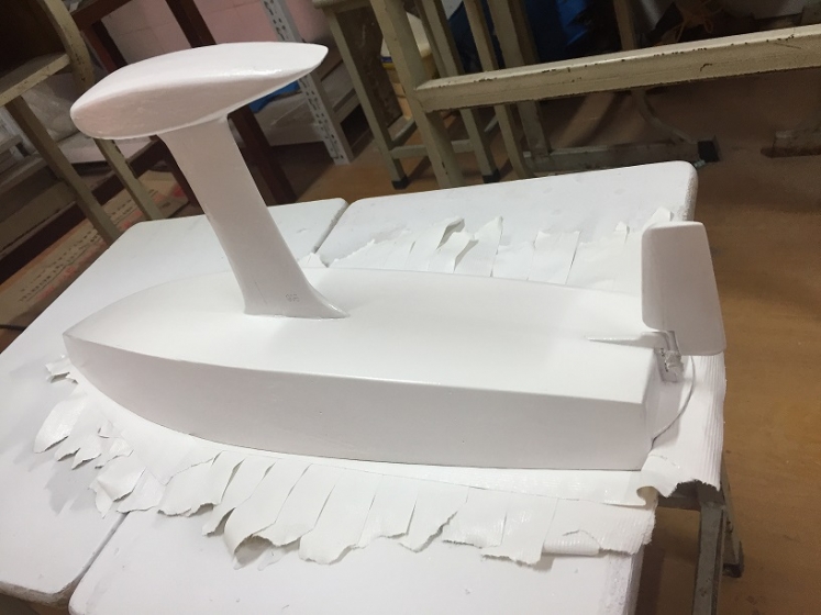

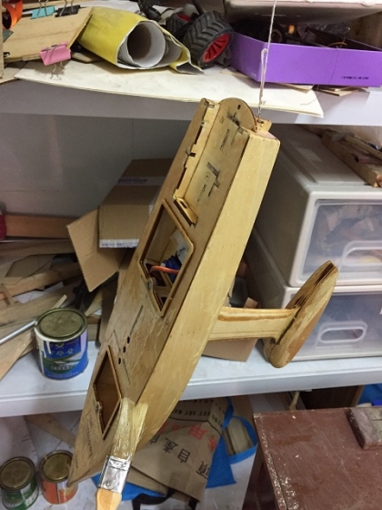

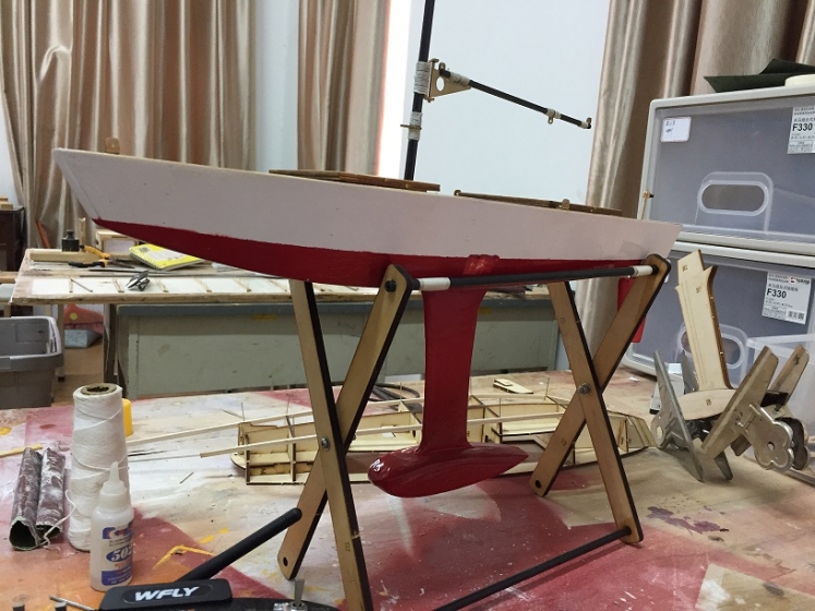

    I刷漆(吊起来打漆)
    1、 头一次底漆漆用聚氨脂清漆,刷3遍,一次隔15分钟。

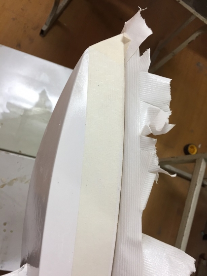

    2、 24小时后,先要水磨,用细砂纸沾水打磨一遍船体,洗干净后晾干。喷白色底漆。甲板是木色所以要用纸胶带包好船甲板。
    3、 24小时后,做好水线,用一整条的纸胶带拉,可以用两条防止喷漆渗透。水线以下都用红漆。
    4、 24小时后,把所有纸胶带去除,用光油喷涂。有色漆的地方喷涂间隔要长一点。否则会把已经干透的底色漆溶解出来。然后主要是甲板,全光的光油会使甲板显得很亮。

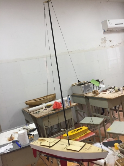

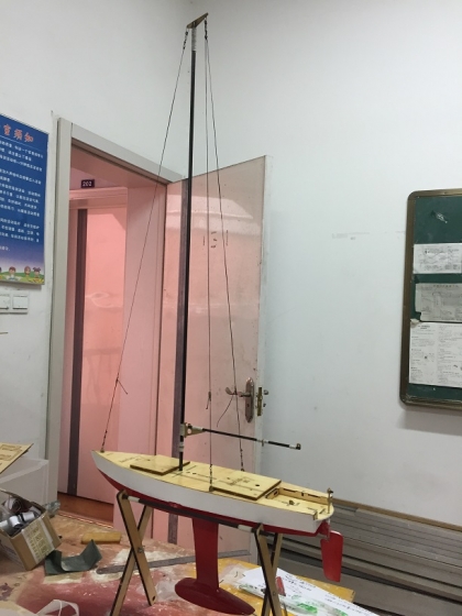

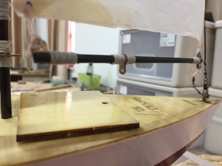

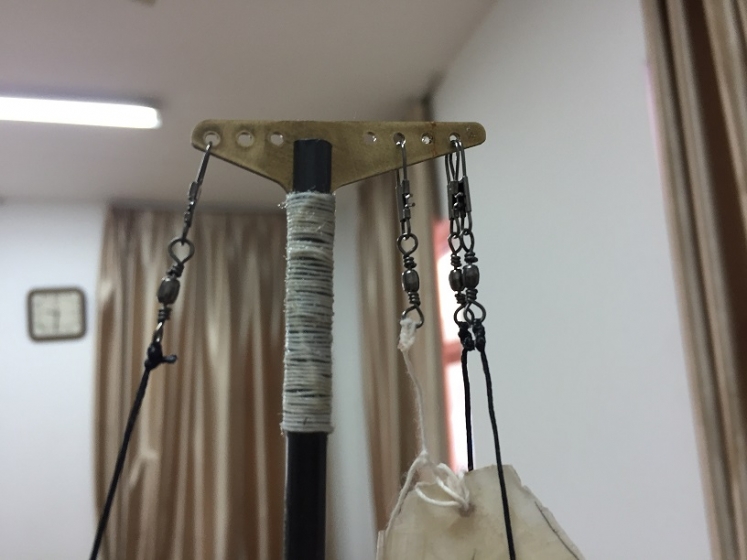

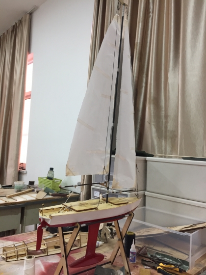

    J桅杆的组装

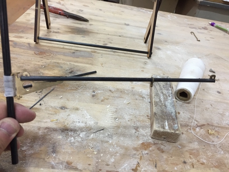

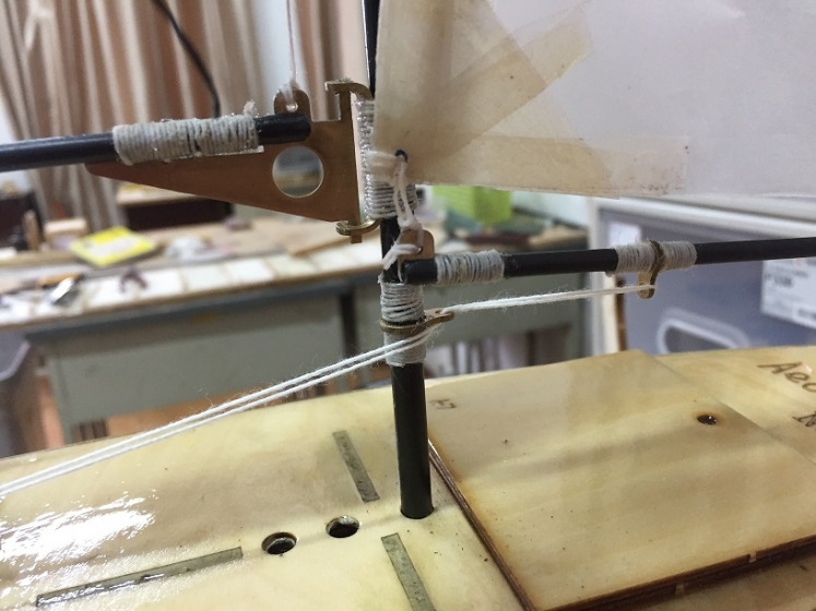

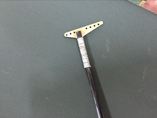

    金属件使用黄铜制作,先打磨抛光金属件然后用棉线绕在碳杆上,盖住卡槽就好了,最后用502胶水在固定一下(棉线都要涂上502)
    后驶风杆没有使用可以调整帆风压中心的设计,而是用了固定角度的三角支架,只能保证驶风杆灵活转动。
    用三孔卡板收紧桅杆索。
    作为简易模型,没有配置舵机长摇臂来拉动帆索控制帆的角度。而是使用前后驶风杆之间连接一条可以事先调节长度的帆索,使得前后驶风杆获得一个相同的固定帆角。帆角的大小需要在航行前根据风的大小来调节。

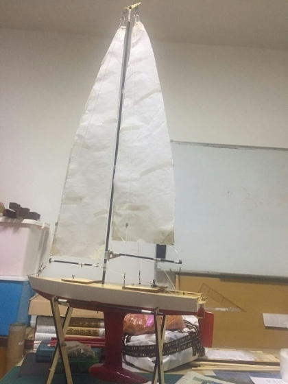

    全图

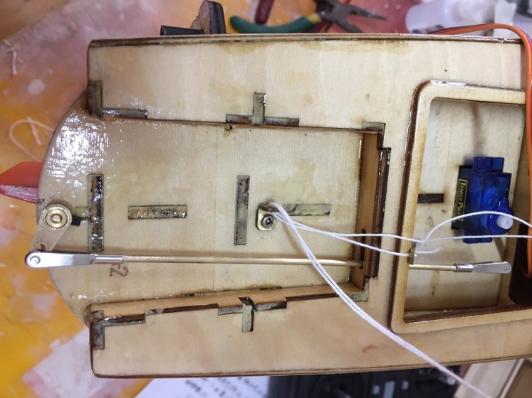

    K遥控设备的安装

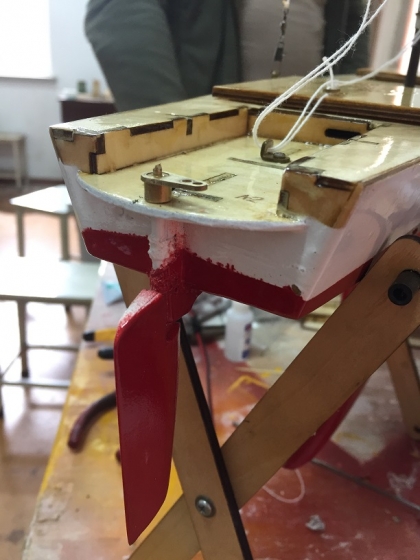

    船舵铜棒截掉多余的一部分,用几米螺丝拧紧摇臂。
    用硬质简易连杆连接船舵摇臂和舵机摇臂。

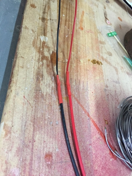

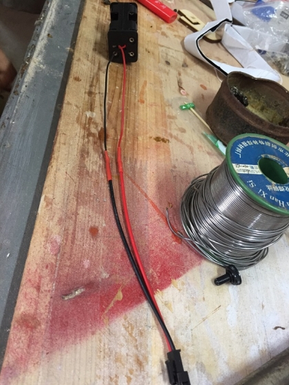

    电池盒的组装,需要焊接铜线,加长电源线的距离。

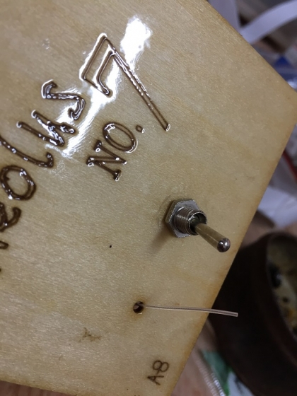

    开关防水帽

    L组装完毕
