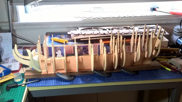

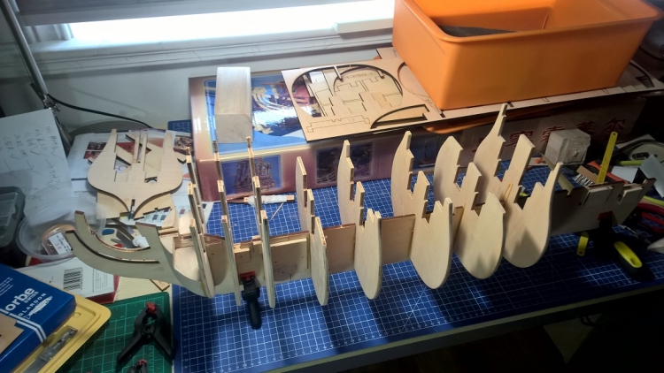

     楼主| 发表于 2016-7-1 22:59:35 | 显示全部楼层
    枫桥客 发表于 2016-6-6 07:39
    有本事把它放在骨架上比划比划
    龟速进度。。。。

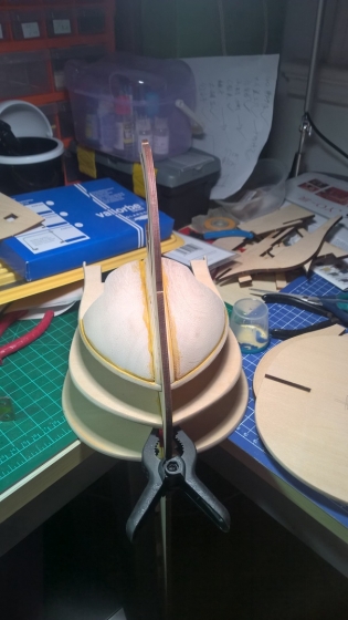

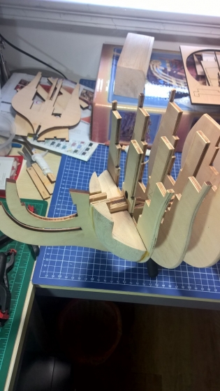

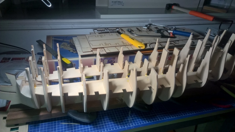

     楼主| 发表于 2016-7-16 18:31:01 | 显示全部楼层
    肋骨板施工完毕,最后一块拼起来的板子自己用牙签做了榫头,方便定位增加粘接面积
    爸妈家装修,捡了根方子打磨一下,C型夹伺候(买大了一号。。。。)
    准备铺设甲板,初步看了一下甲板,于是明白为啥都说皇家索莱尔给的炮窗模板是错的了,因为甲板上的缺口,都没按图纸开(然而按图纸开的话,这甲板切下来就碎了)。
    炮窗模板倒是按着图纸的板件尺寸算出来的,于是必然是炮窗错位。

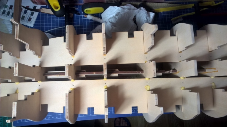

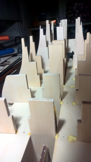

     楼主| 发表于 2016-7-20 23:08:02 | 显示全部楼层
    对远晴的套件发个牢骚,有可能是因为我这套是两三年前买的关系。
    这肋骨板尺寸,四块是错的,之前没注意,装第二块底层甲板时候悲剧了。
    胶水涂完才发觉甲板安不上去,没法,只能速度把多出来的切掉,先把底层甲板装上去再说。
    四块错的肋骨板待到中间第二层甲板安装的时候再锯。
     楼主| 发表于 2016-7-20 23:11:47 | 显示全部楼层
    甲板上碳黑打磨干净(都快变成碳黑打磨强迫症了)
    肋骨板修正好,安装加班,在每个与肋骨板粘接的位置地方用大头针钉入。
    对于这种结构零件,我的态度是胶水宁可溢出也不能少,对每个缝隙都抹胶,以达到满意的强度。毕竟船壳包起来,就全靠这些结构承受蒙皮应力了,不能马虎。
