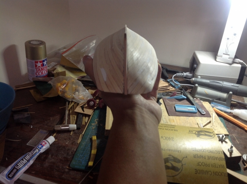

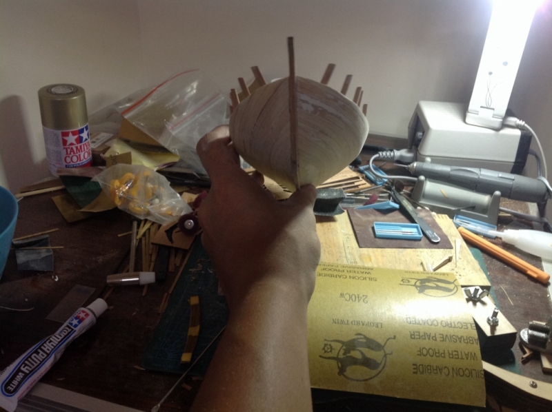

    第一次贴船壳,开始想了很多,想计算好裁好料再弄,后来发现估计只有三维扫描以后才能算出来每一块板条的样子,而且我也不知道原船什么样的,反正看不见,果断随意贴,试了两种贴法,内层船壳的作用应该就是给船塑型,打磨光滑表面方便贴2层船壳吧,随便还可以给2层船壳提供经验。
    通过这次我确定了以后做套材内层船壳方法的标准:
    1.坚固(只要胶水够结实貌似怎么贴都行,另外就是板条尽量不要过分弯曲)
    2.美观(做模型就是做心情,弄的丑自己看着闹心)
    3.简单(怎么好加工怎么来,保证可复制性)
    4.仿真(当然是我知道真的什么样的时候)
    以上符合3点我就干

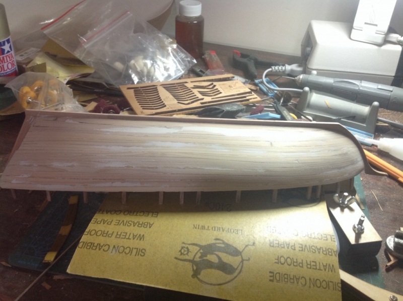

    最后一张图是最开始的贴法,先找的中,找完之后发现可以不用削窄就能顺下来,就先贴出来看看,效果不错也很好操作,基本没费什么事,但我觉得真船肯定不是这样弄的,于是就试了第二种贴法,费了大事了,足足花了3被时间才勉强磨的和右边差不多,不过还算满意,另外标准的贴法应该什么样啊?

    看补土就知道这么贴有多不规整,手艺不行

    发表于 2014-9-28 09:19:35 | 显示全部楼层
    第二层船壳注意一下等分的距离,别贴到最后多了或者少了,顺序是由下向上,由前到后,尾部多余的可以裁去
