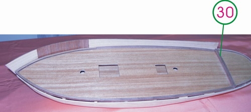

    楼主你好!我也在做拉胡莎德号,船体已经差不多了。
    我想请教第一个问题:在贴第一层船壳是,最上面的船壳木条与船甲板是需要空出一个位置以便安装船舷板,还是船壳木条上边顶着甲板,然后船舷板在黏在第一层船壳上的。我看了模友发的帖子,有的模友是顶住的,有的是空留出一个位置的,很糊涂。
    第二个问题:船的龙骨和船首是在贴第一层船壳时上,还是在做好船体后在上。是直接黏在船的骨架上吗?
    第三个问题:安装船舵时,是否需要在船尾的船体上开洞?
    我是新手,还不太在行,可能问题有点外行,见谅。如有空帮帮我解除疑惑。谢谢!

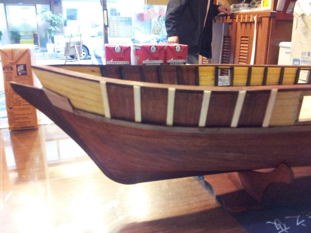

    抱歉晚回覆, 前幾天不知怎麼的連不上
    1. 您好,就這張圖的圖片來看,是木條與甲板間要空出一個位置的
        我也是用這種作法, 但是要量好
        因為我的側弦版向外翻了XD(紅圈處)
        至於第二個方法, 應該也是可行的
    2.  兩種作法都可行, 我個人是在鋪完第一層船殼的時候就把龍骨裝上去
    3.  是需要開洞的
    不過我這邊是因為洞沒量好, 越開越大, 所以才做成這個樣子的{:soso__3110130392203091378_3:}
    希望可以幫到你

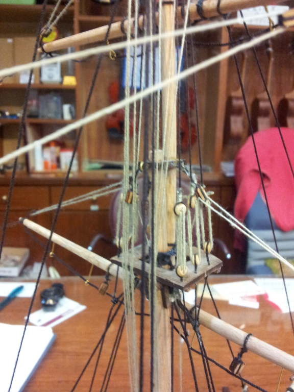

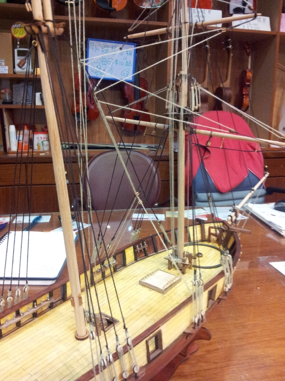

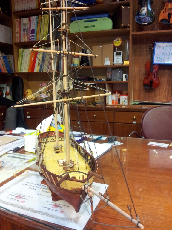

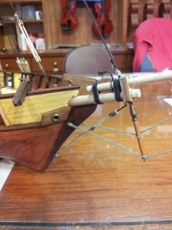

  •  楼主| 发表于 2014-4-22 19:22:15 | 显示全部楼层
    又一個月過去了
    進度緩慢...{:soso__3669389859068460655_4:}
    繩所拉的差不多了
    謝謝觀賞

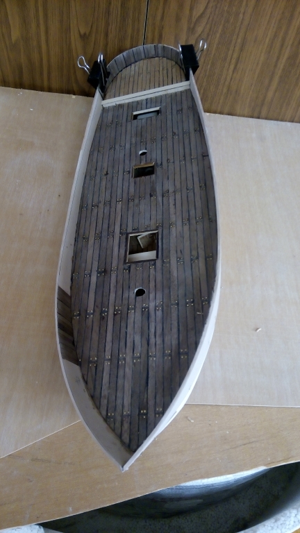

    谢谢楼主的帮助,我现在是按照买来的材料自己裁料做一艘,这样在做正样的时候知道哪里会有问题,可以避免一些错误的发生。你的指教对我帮助很大,再次谢谢!!!{:soso_e100:}
    上二张我做的图,敬请指正。
