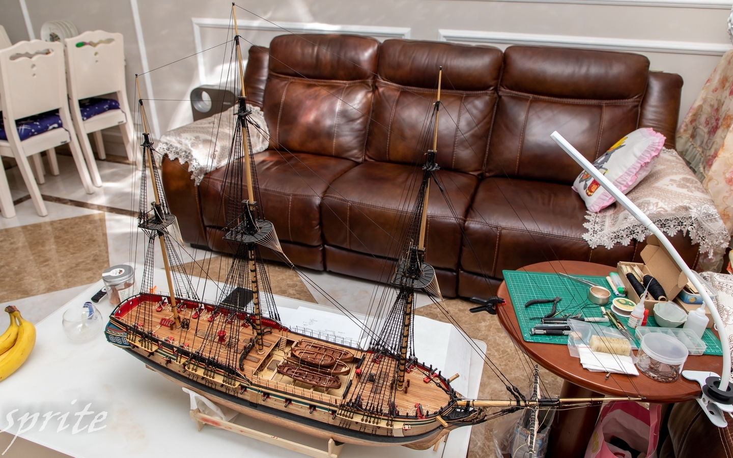

    2020年10月27日 更新

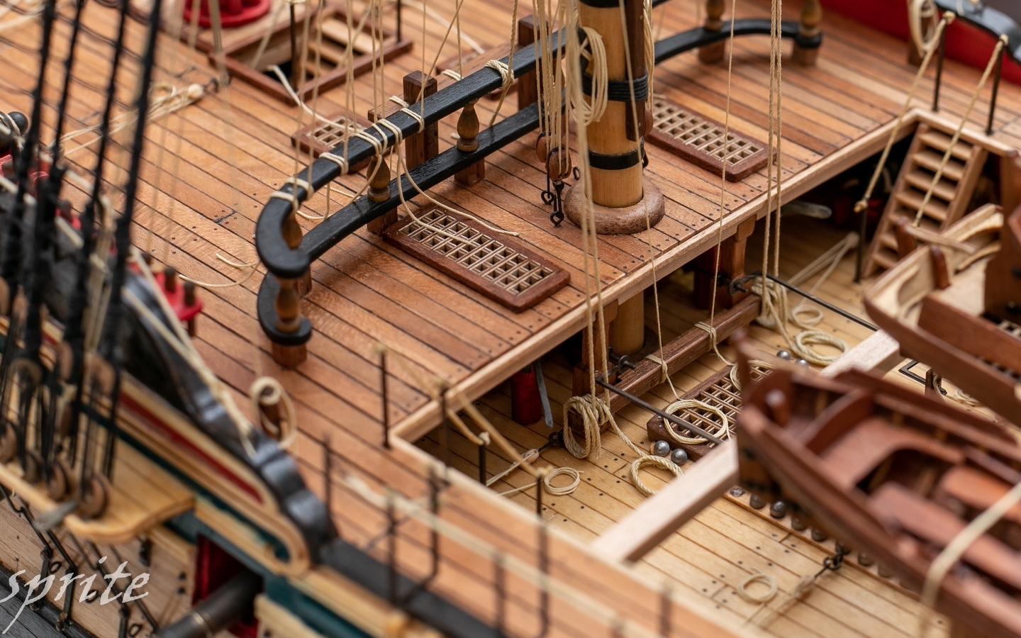

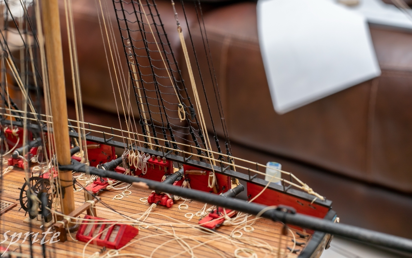

    今天把照片整理下继续发出来
    静索已全部完成
    说明书的指导意义已不是很大,主要参考解剖、索具和巨咖们的成品照片
    背景比较乱,全做好找个干净背景再好好拍一下
    三条套索在固定中桅杆前套在桅箍上
    前中桅支索帆支索和三角帆支索提前绑好
    前中桅支索帆支索预先套入驶帆索的滑轮

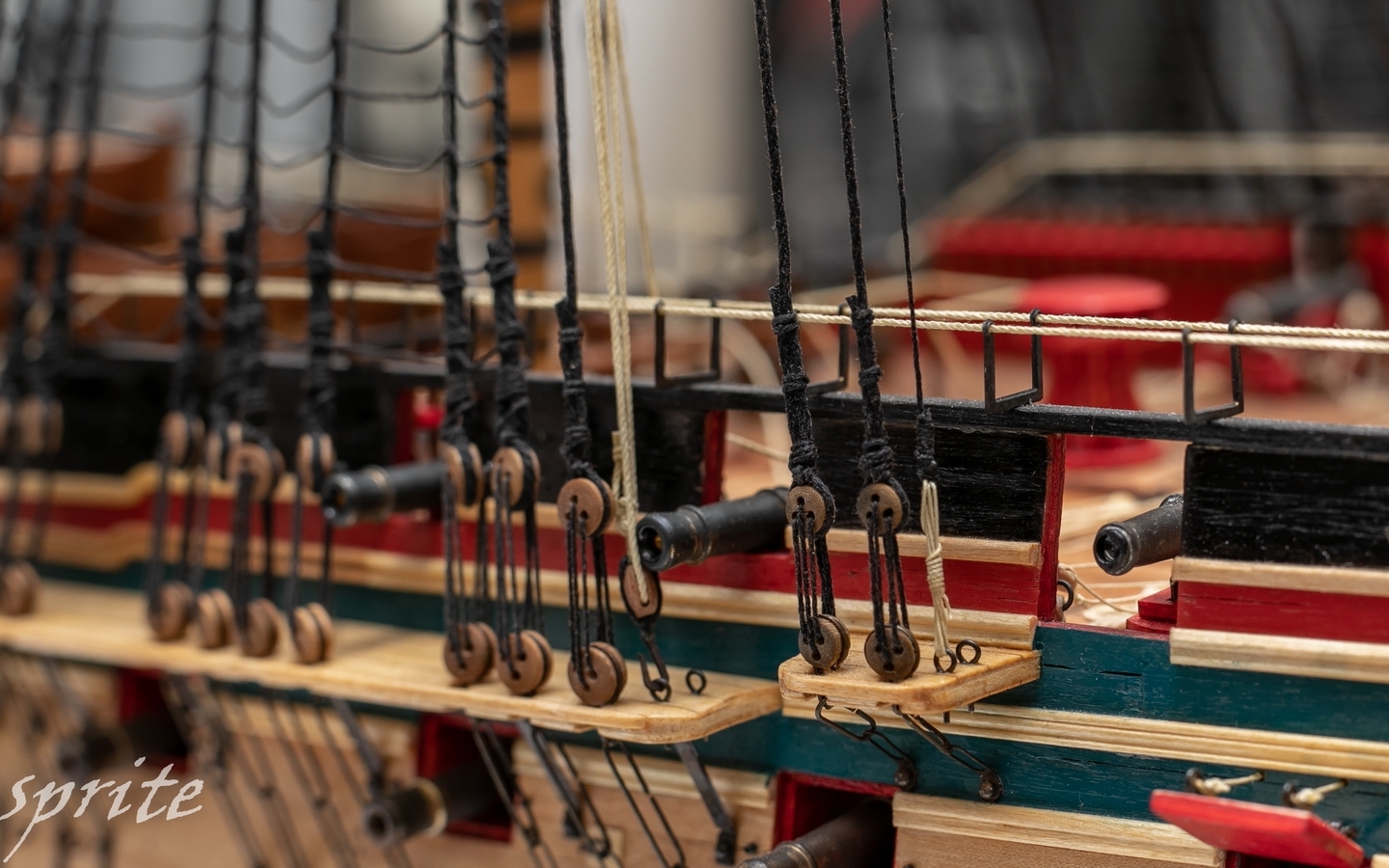

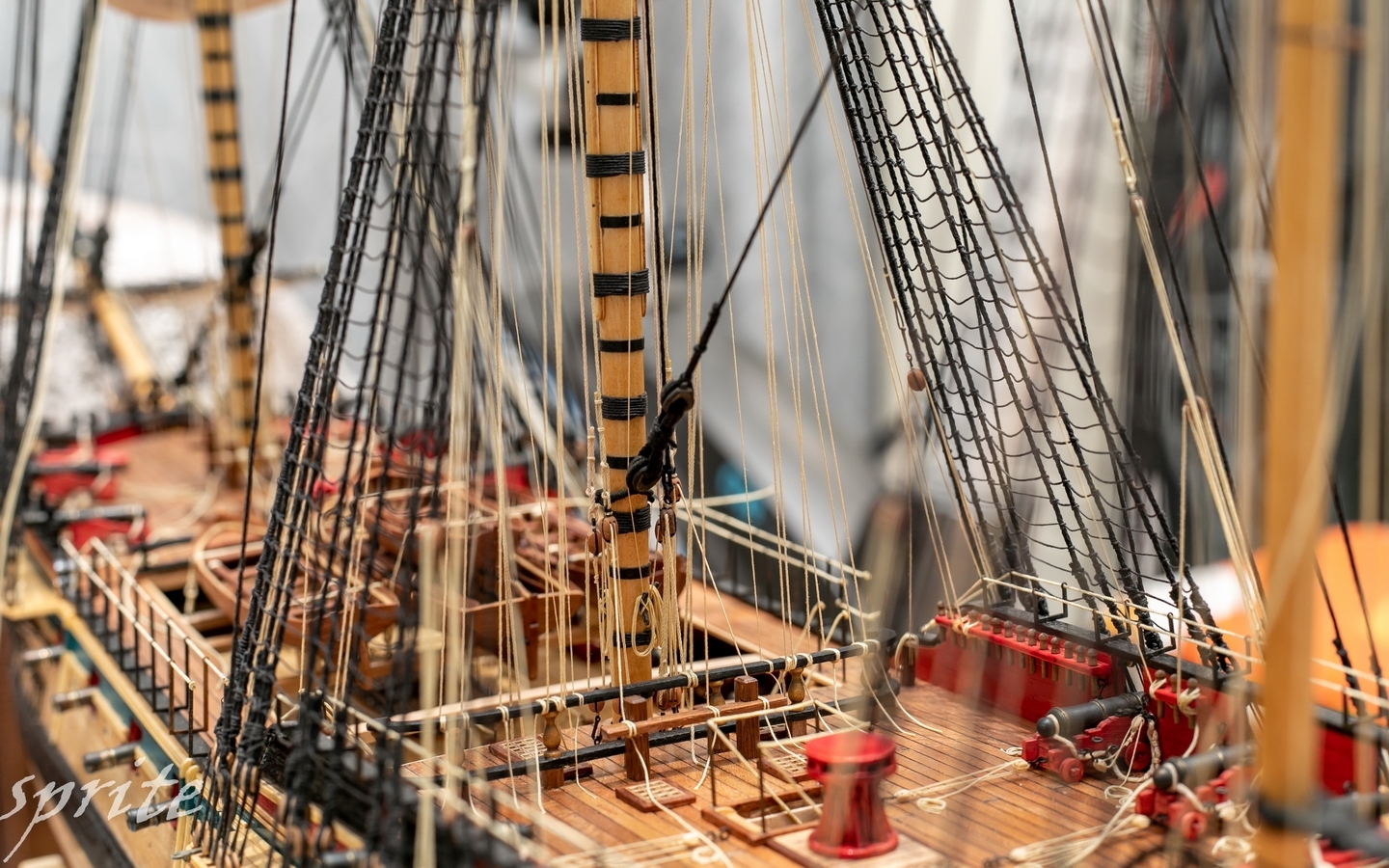

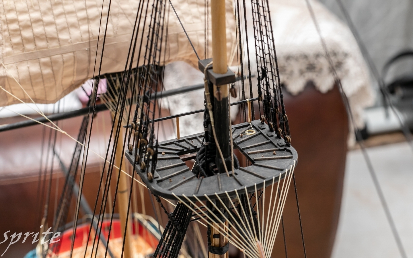

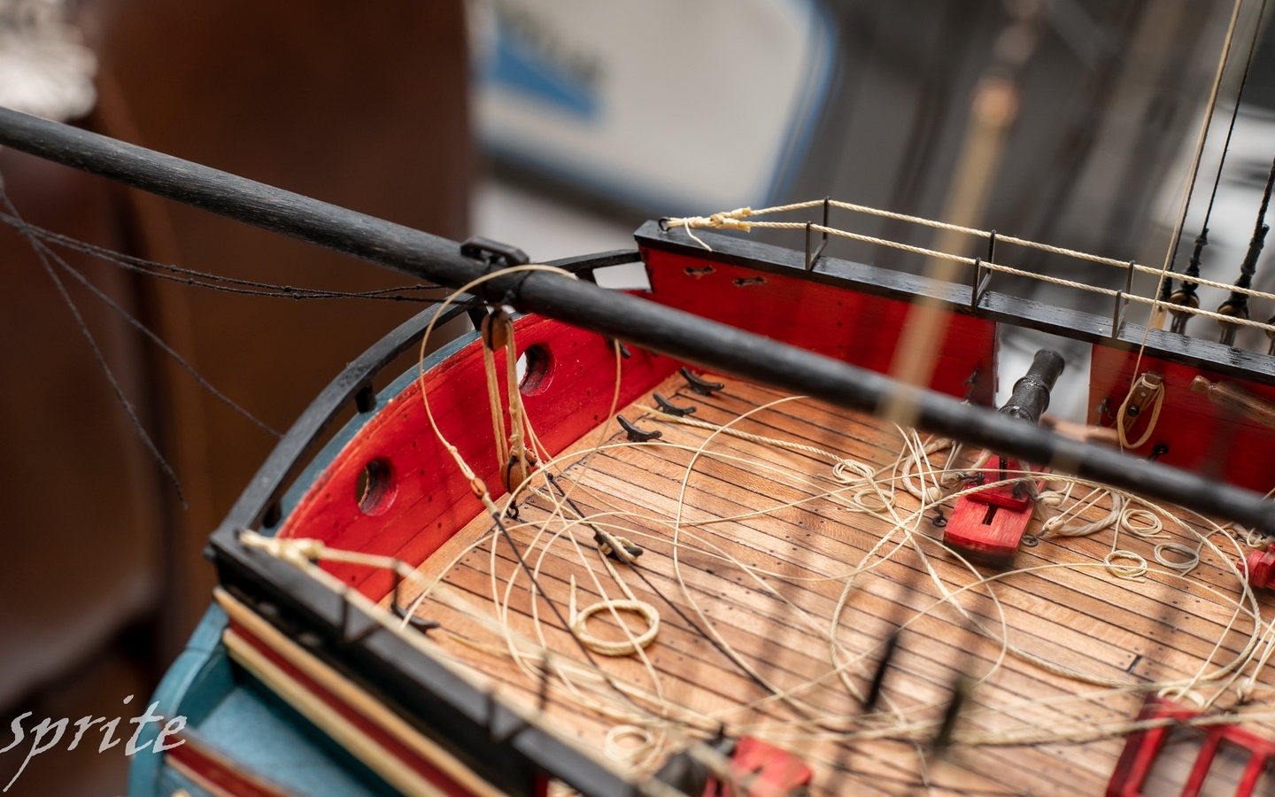

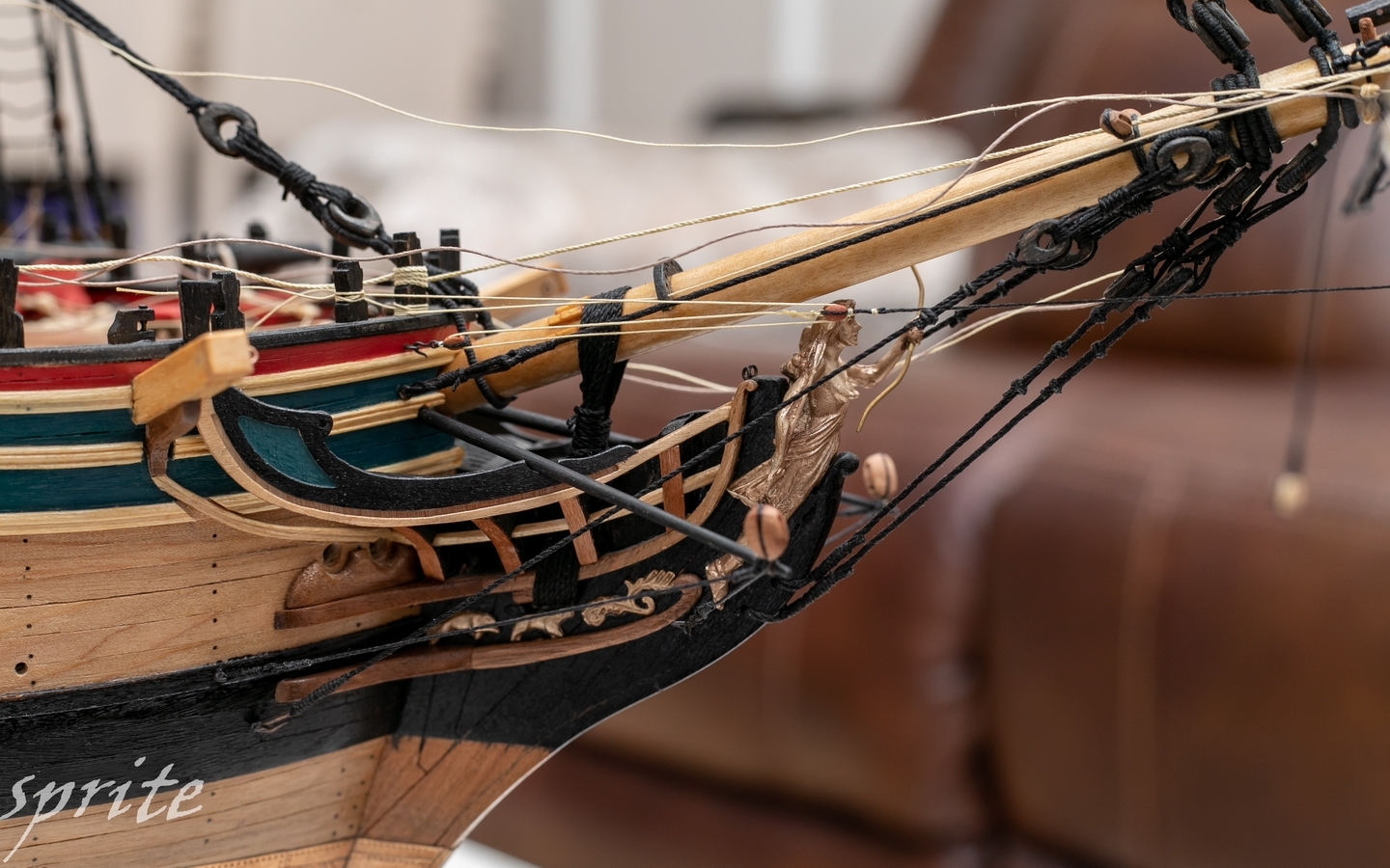

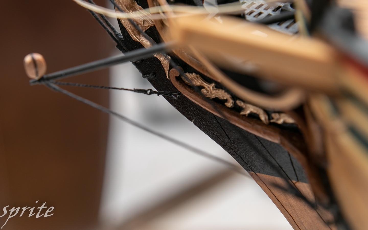

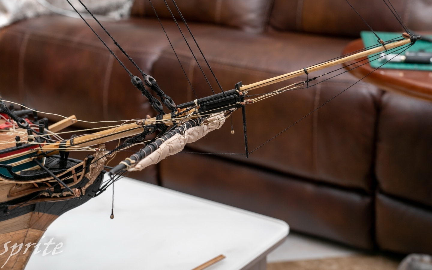

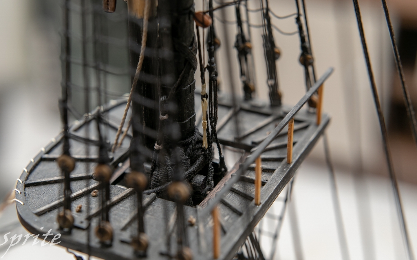

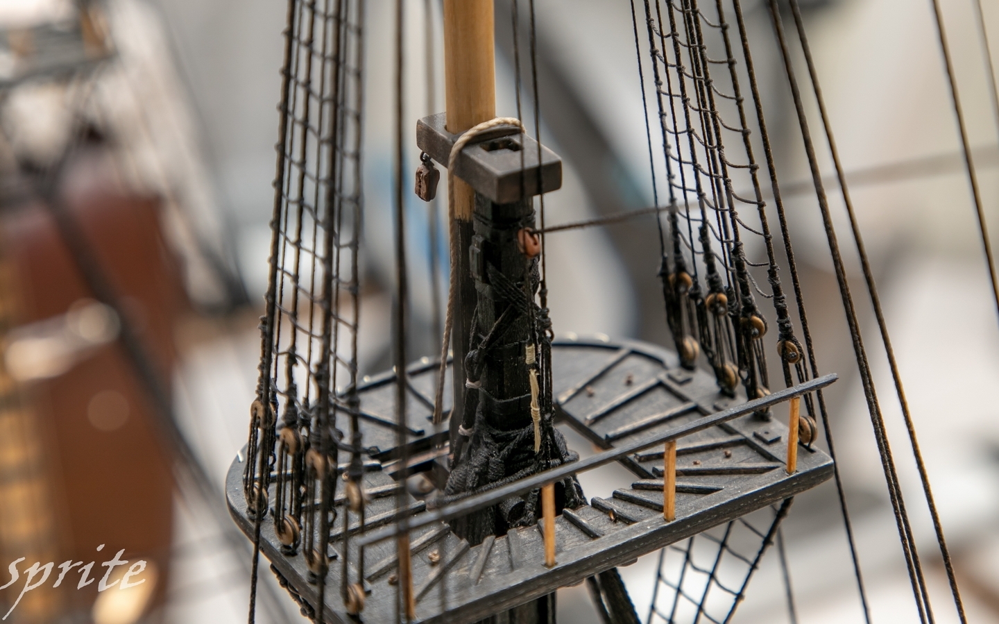

    继续一些细节照片
    上桅和桅顶的前支索眼环固定端
    前中桅支索帆支索和三角帆支索滑轮组张紧
    上桅侧支索眼环固定在桅楼三眼滑车处
    船艏支杆,眼环绑紧于船身
    斜桅撑杆支索

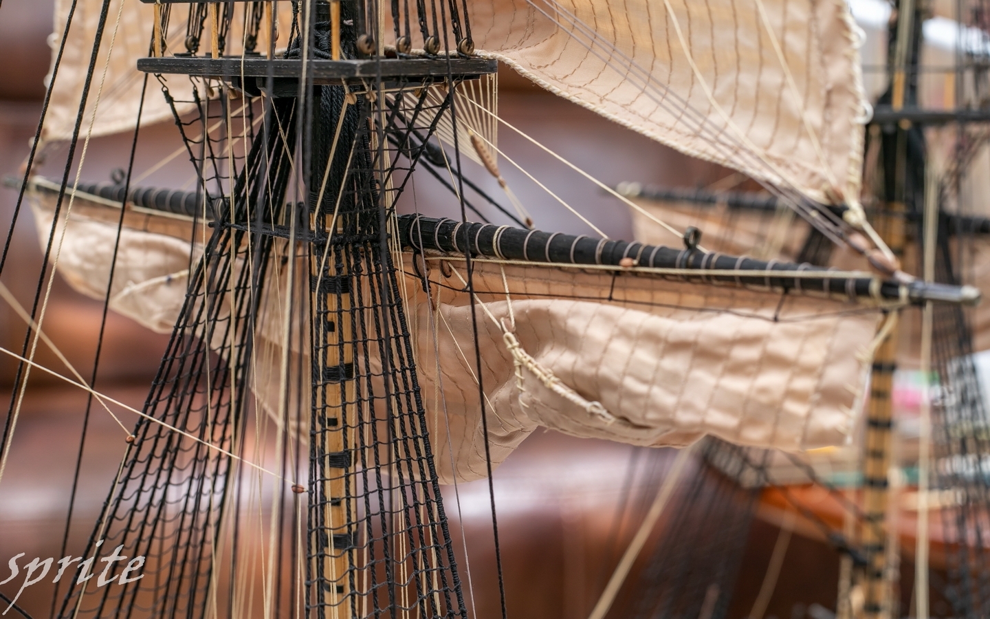

  •  楼主| 发表于 2020-12-7 16:34:04 | 显示全部楼层

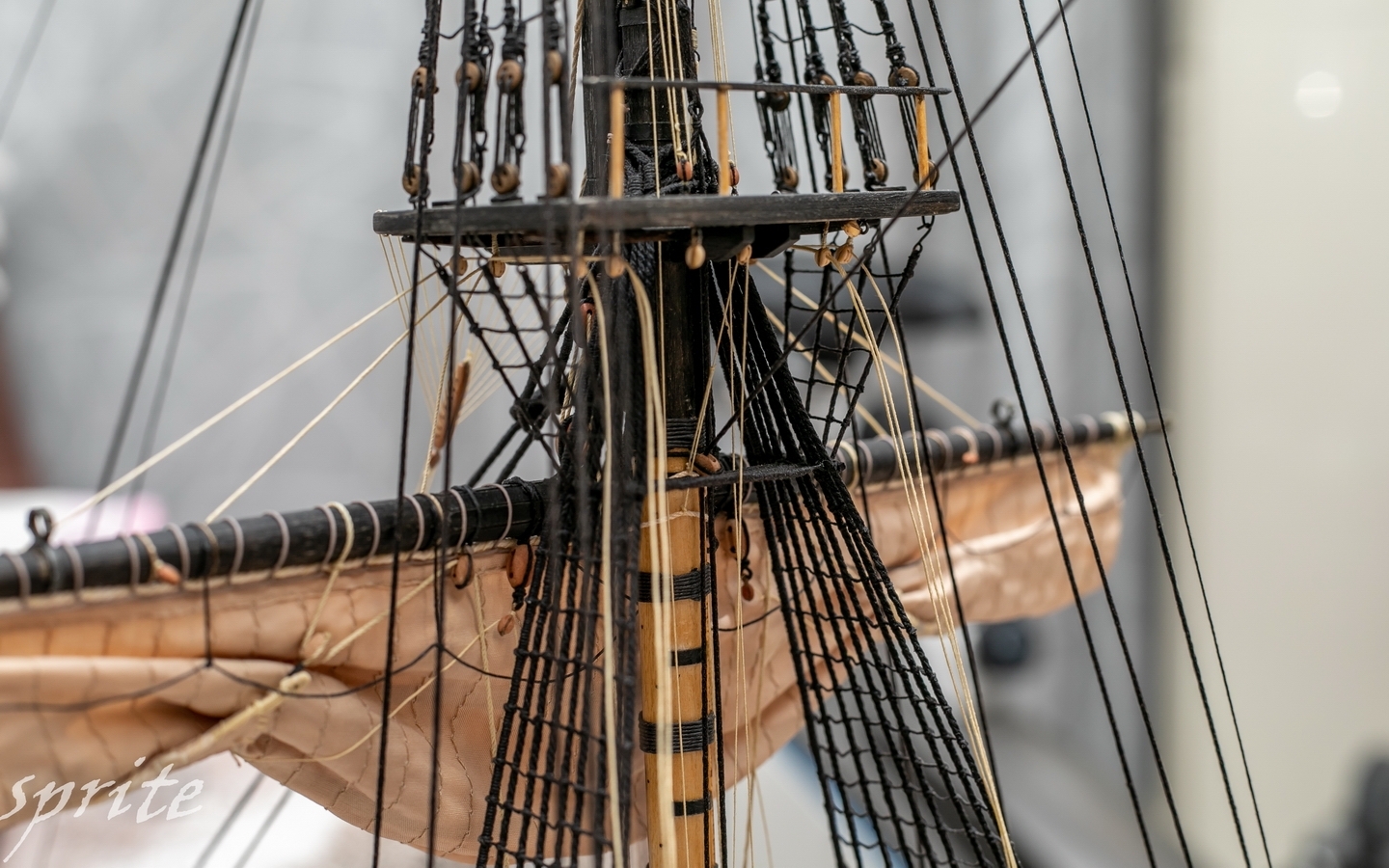

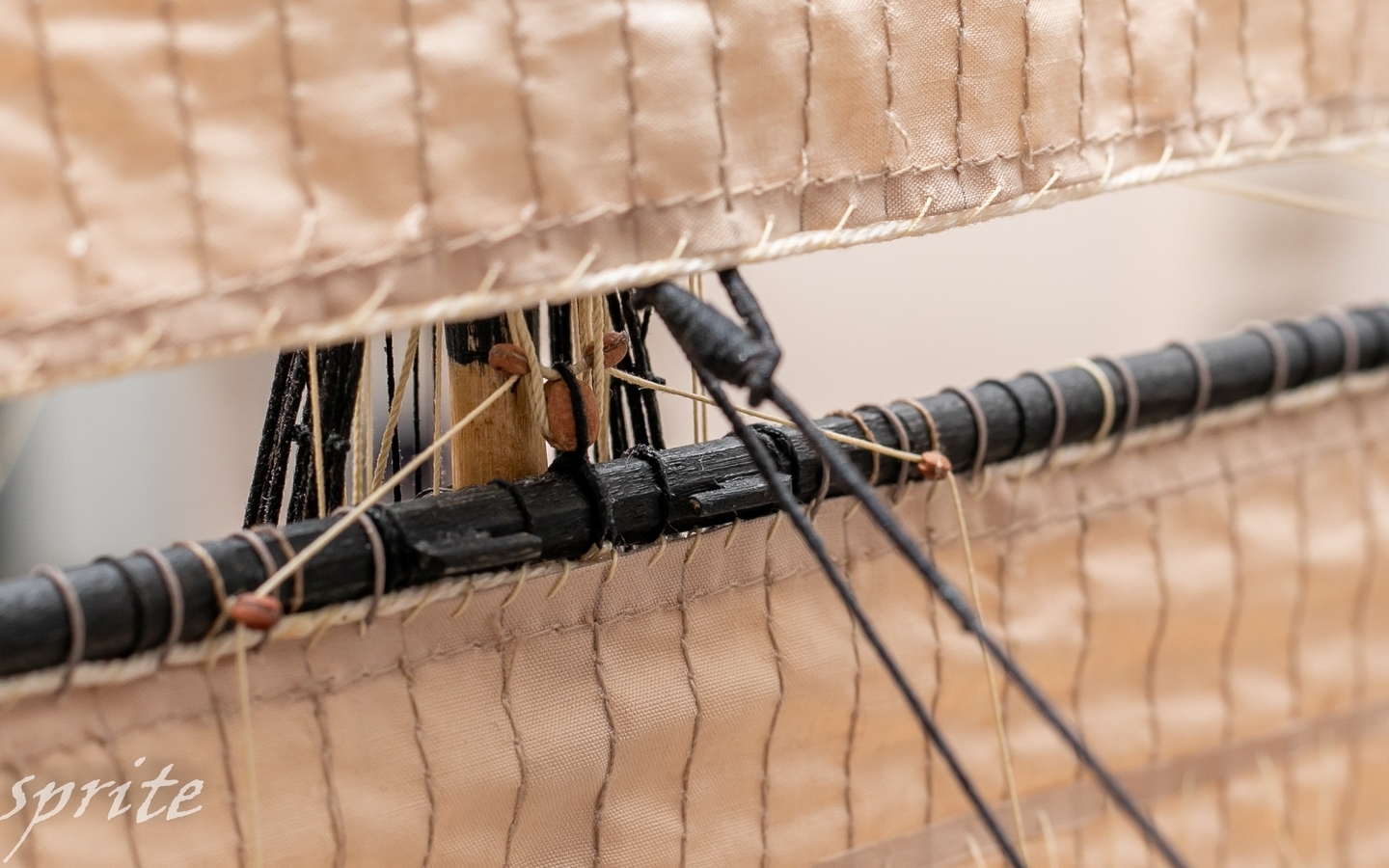

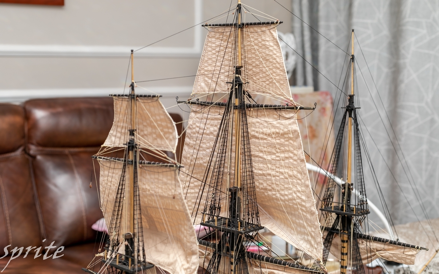

    2020年12月7日 更新

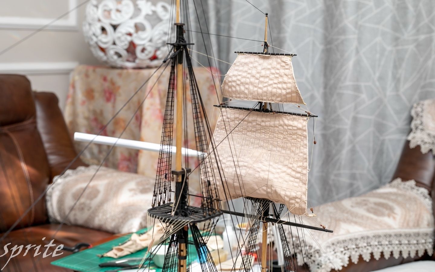

    挂帆的结果就是挡住了很多桅杆的细节
    目前把主桅杆的帆挂起来了
    张帆索、转桁索等等最后再加上去
