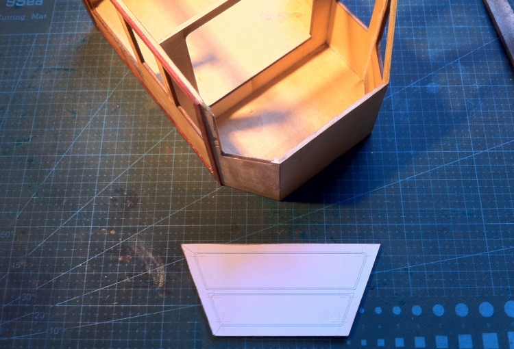

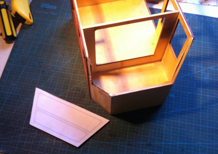

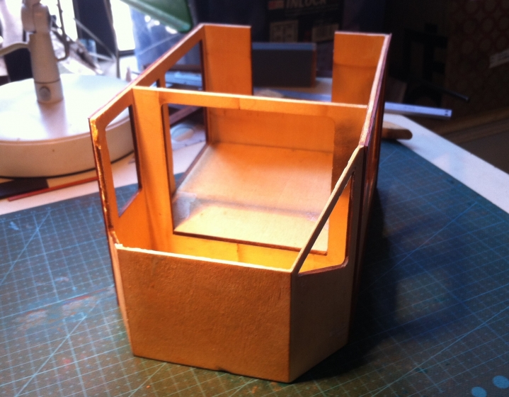

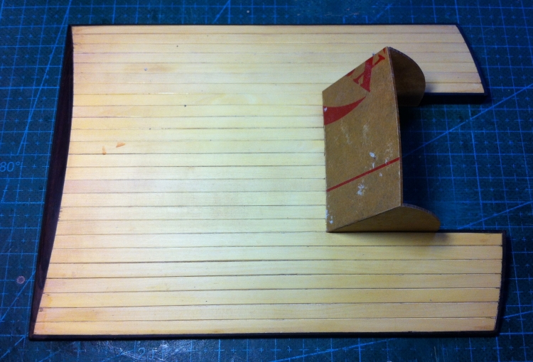

    小外甥上全日制幼儿园,有点时间可以继续“西北风”游艇的制作,更新驾驶室。
    驾驶室已被小外甥玩破,先修复
    驾驶室已被小外甥玩破,先修复
    驾驶室已被小外甥玩破,先修复
    驾驶室从25楼被风吹落掉到一楼都没破,现在竟成这样
    挡风窗缺损,要重新制作
    打印好贴在层板,按图施工

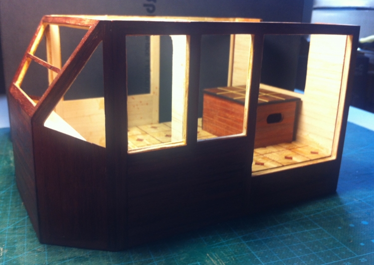

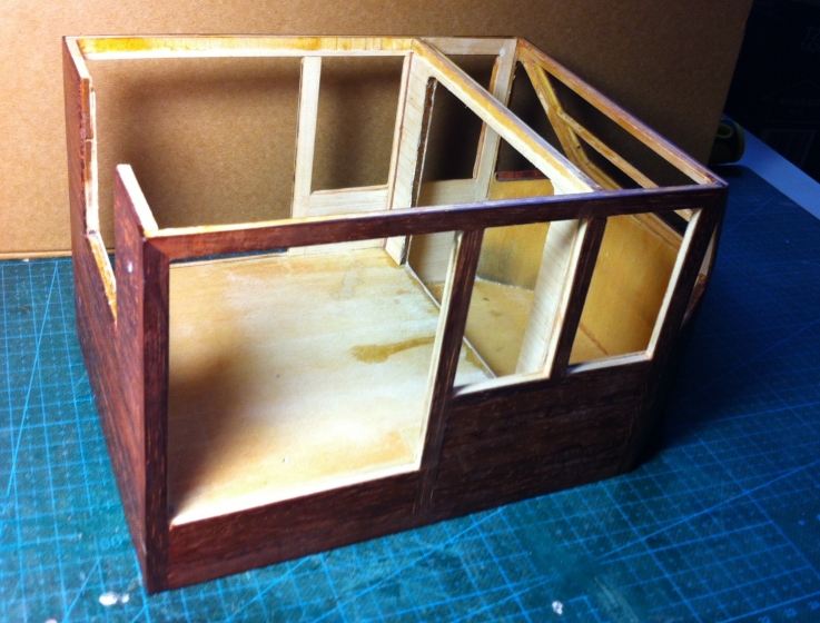

    利用木材本色进行内外贴木皮
    利用木材本色进行内外贴木皮,
    利用木材本色进行内外贴木皮,
    内部选用白枫木皮,外部选用红花梨木皮,有点色差似呼好看点
    驾驶室顶部增加吊顶,便于今后布置电器及灯光等走线
    正面贴木皮和红木线条装饰
    尺寸配合还可以,稍微修磨后即可装入

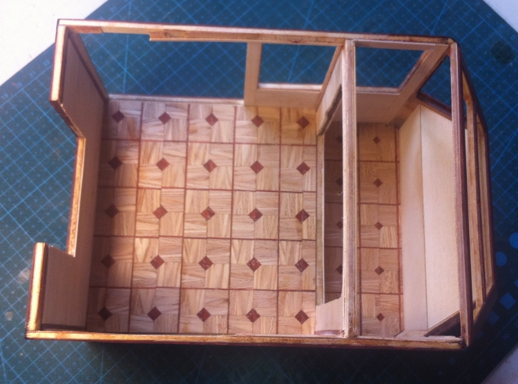

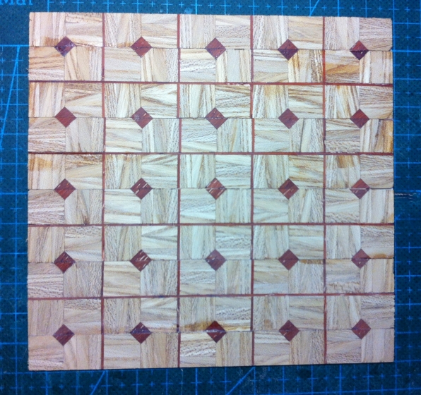

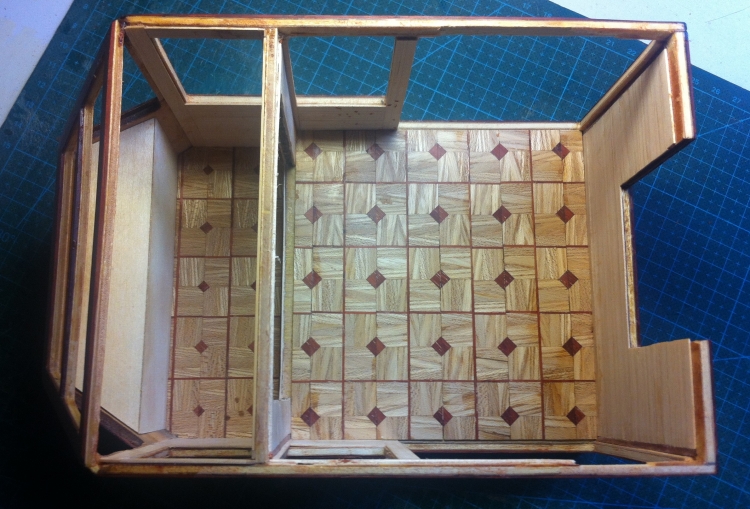

    底板想搞点花色,拼花有点难度,也将就完成
    装配后拼花效果还可以,虽然不怎么整齐,也增加一点观赏性
    通过实践,证明小台锯精度还可以,功不可没

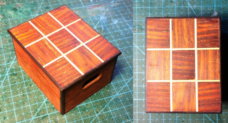

    顶板采用0.6mm黄杨木皮贴面
    顶板采用0.6mm黄杨木皮贴面
    顶板采用0.6mm黄杨木皮贴面
    顶板四周尝试用紫光檀镶边,不知能否增加美观性
    为保持一致性,舵台也选用拼花、四周镶边工艺

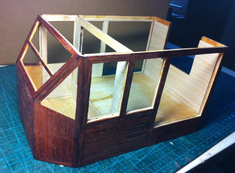

    四面门框及窗框还没完成,因为没考虑好用什么木材和加工方法
    驾驶室基本件完成,现没花功夫打光,因为还不是成品,以后全部完成后再抛光

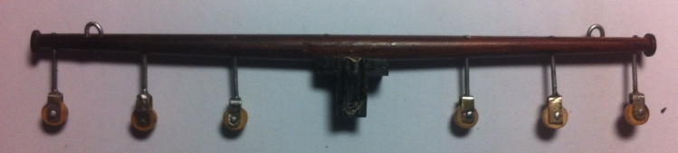

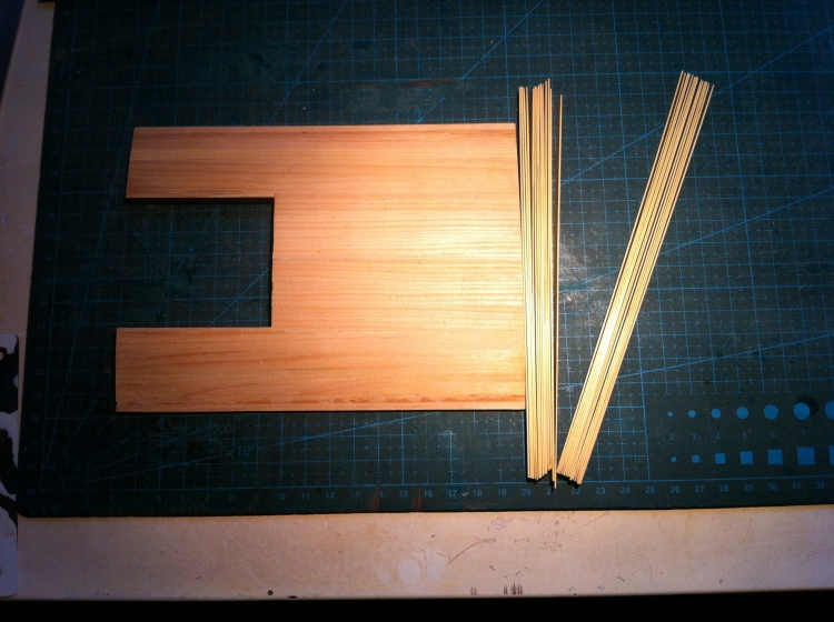

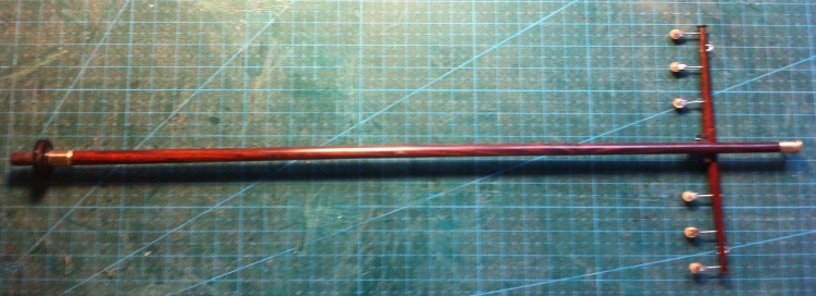

    感谢各位对我的鼓励和鞭策,大家都知道我是一爱好船模的老“初哥”,摸着石子过河,如果不行还可以改或重做,反正没时间限制,尽自己手艺争取做完就行了。

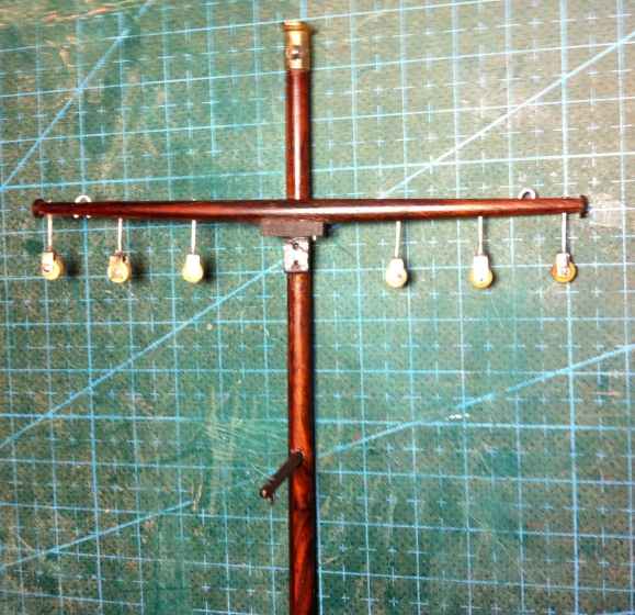

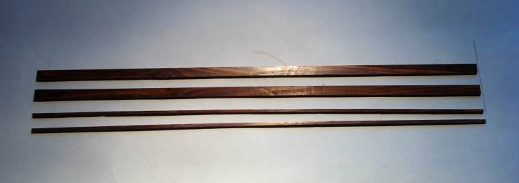

    现在做船桅,看是简单,但对我来说难度还是不小。
    选了一条上次做台锯剩下的边角料,因为材质尚可,密度可以没什么棕眼
    考虑桅杆要装桅灯,布线是个问题,外面走线难看,最好从桅杆内部走线比较美观。木条正好开成4条,并拼接成内空走线的桅杆
    利用桌面作水平基准面进行组装粘结。在船模制作过程中,体会最大的是粘结是极其重要的工作,胶水固化时间快了不行,慢了也不行;稠了不行,稀了也不行,多了不行,少了也不行,呵呵,吃了不少苦头!特别是点胶有很大的学问。
    横桅和小滑轮,非常考验我的老花眼
    初步打磨看看还可以,开始粘结组装
    基本完成,顶部旗杆没有合适材料,以后有了再做

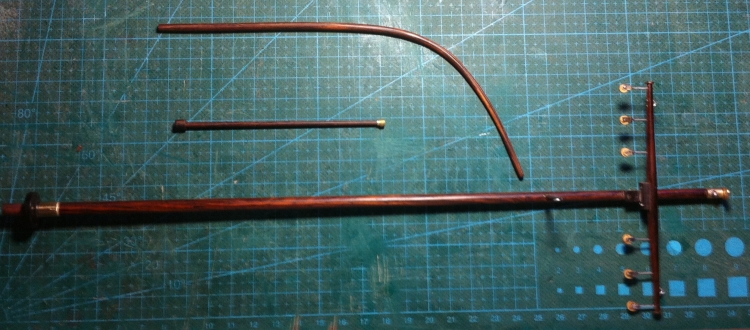

    顺便把其他的吊杆,尾部旗杆都做好备用
