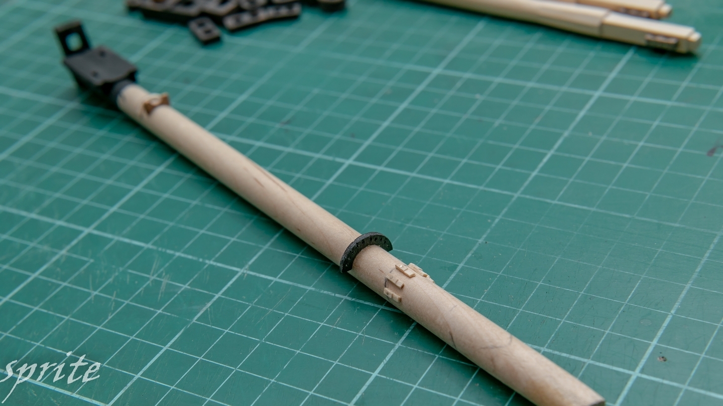

    尽可能参照图纸资料把桅杆上的滑轮提前绑好,减少上船后的工作量

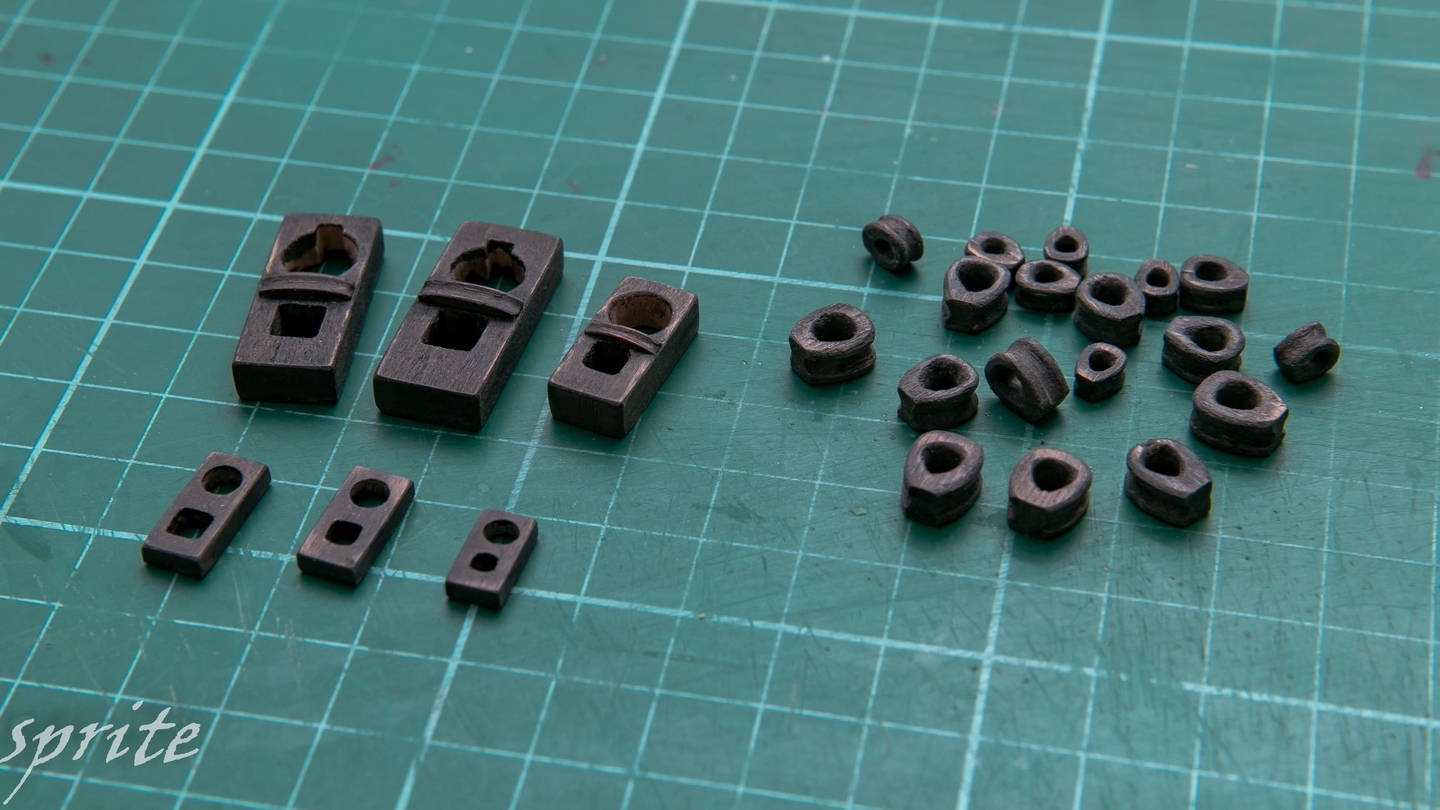

    小方孔实在不好处理,干脆做成两端插入
    打磨支索的垫木
    **三个小圆球,桅杆顶点

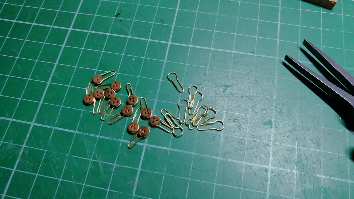

    套材只给了4大4小心形滑轮,再制作几个
    增加桅杆接箍上套索的垫木

    自制三角帆滑环

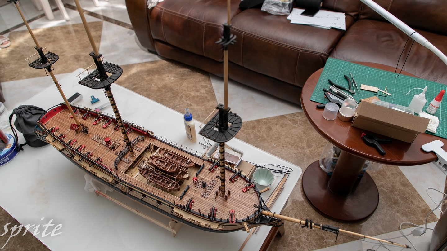

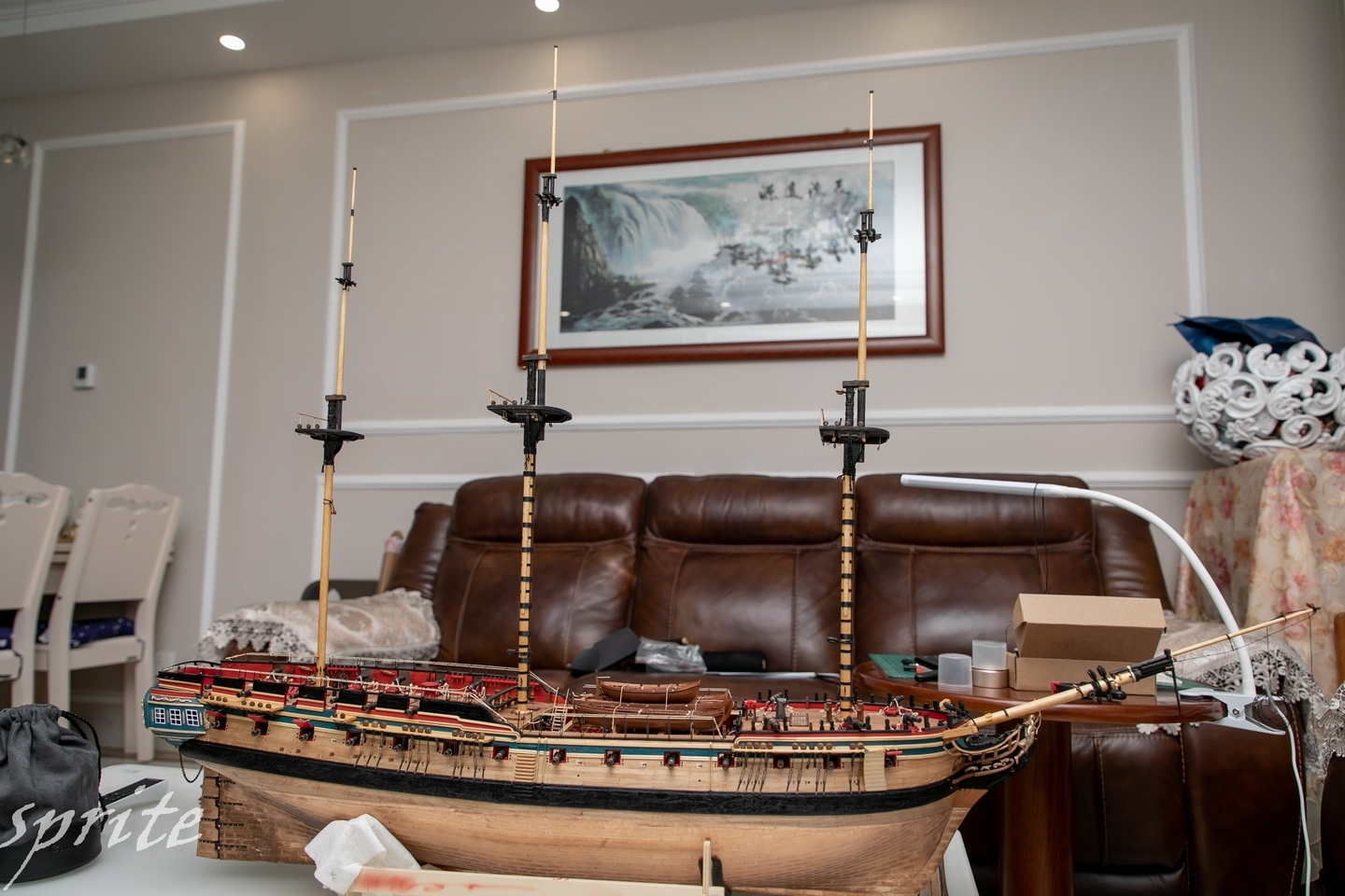

  •  楼主| 发表于 2020-6-23 14:36:20 | 显示全部楼层
    6月23日更新
    桅杆基本完成,进行假组测试,
    尽量把需要的滑轮提前绑在桅杆上
    手工缠线
    自制危楼三眼滑车连接件
    三组桅杆上船假组
