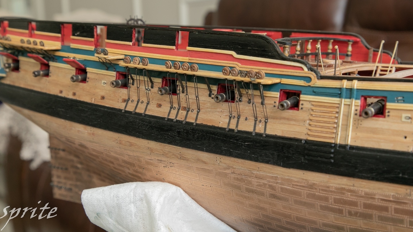

    安装三眼滑车
    中间的一节需要自己用铜丝弯型
    说明书上给出了长度,但是由于下端固定点会跟随侧支索角度,所以并不是垂直平行的,实际结果就是每一条长度都不一样,需要耐心比量

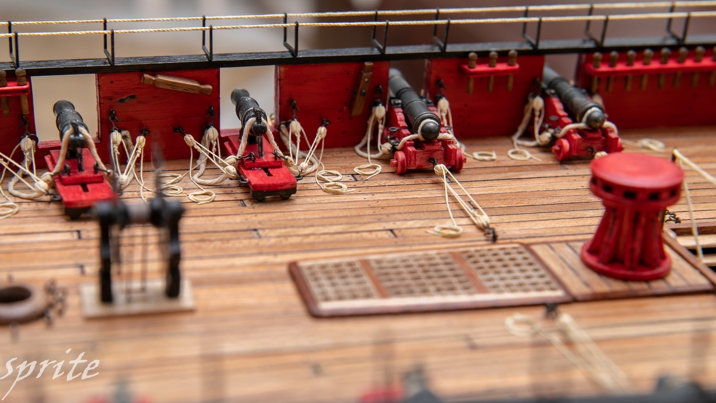

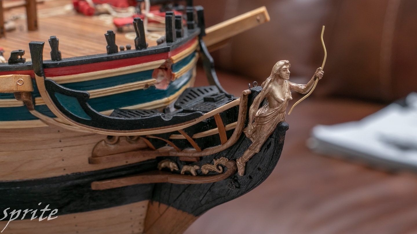

    顺便把艏艉装饰件安装好
    预先打好孔,用来之后安装网架,避免安装炮车后再打孔弄脏不好清理
    偷窥下面的炮车

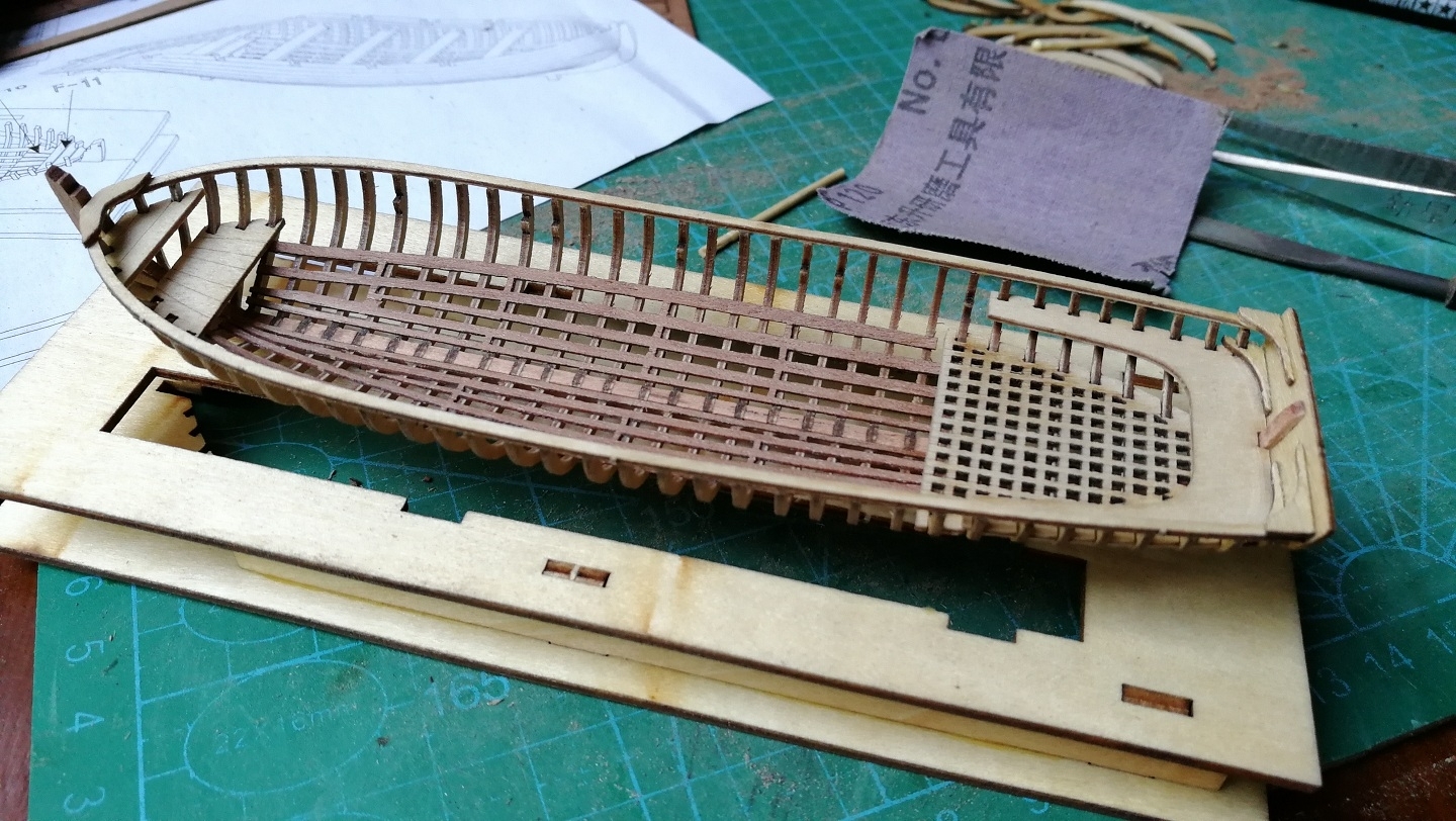

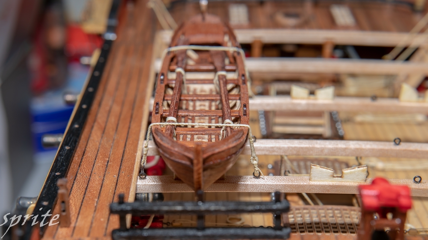

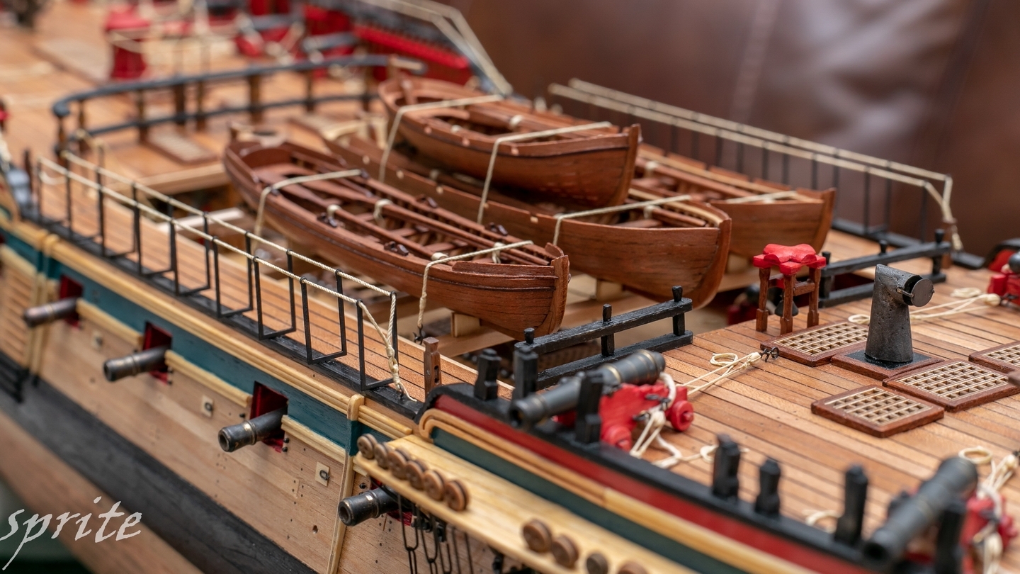

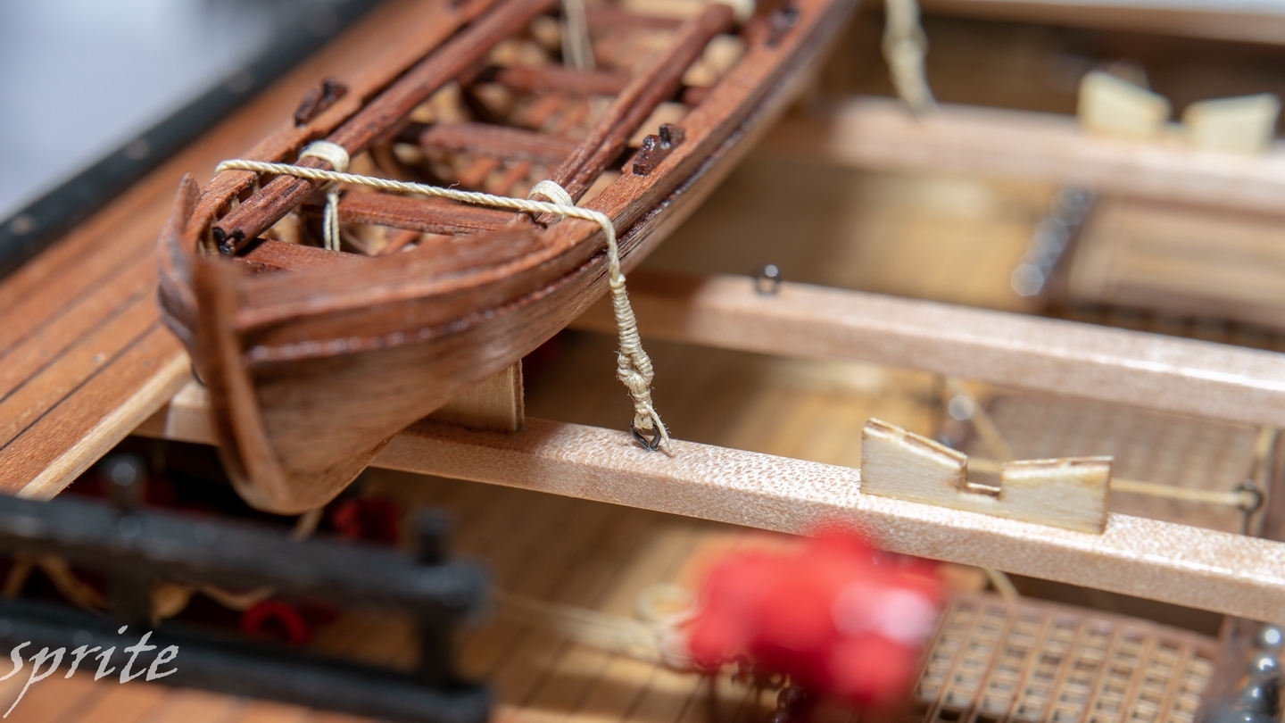

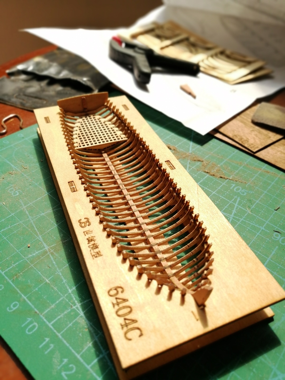

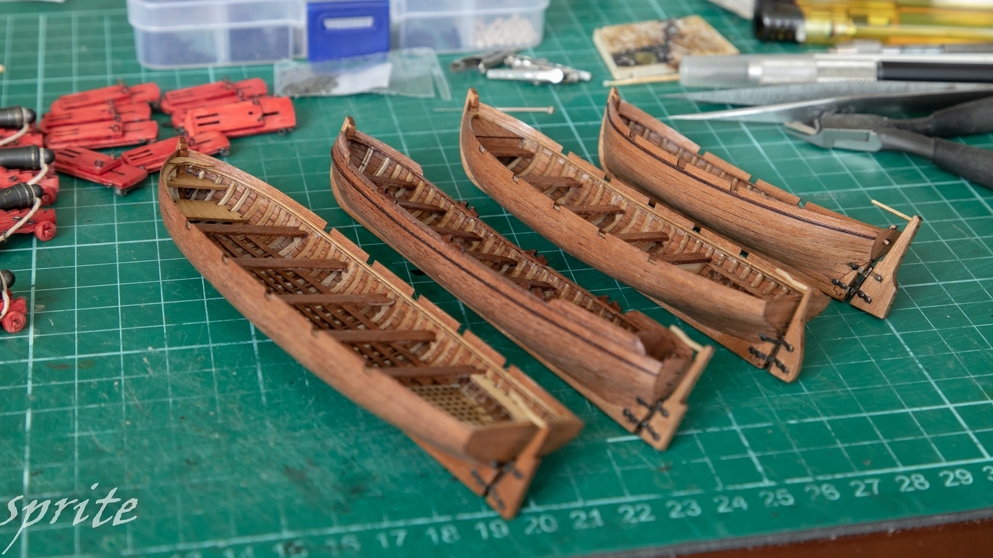

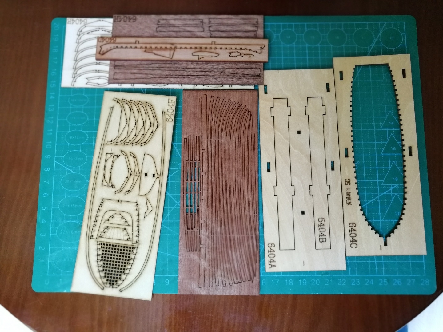

    救生艇制作
    没有使用套材的小艇
    单独购买的细节更好一些(花了钱总是有道理的)
    其中的一套
    开始做炮车了

    先补几张小艇的照片

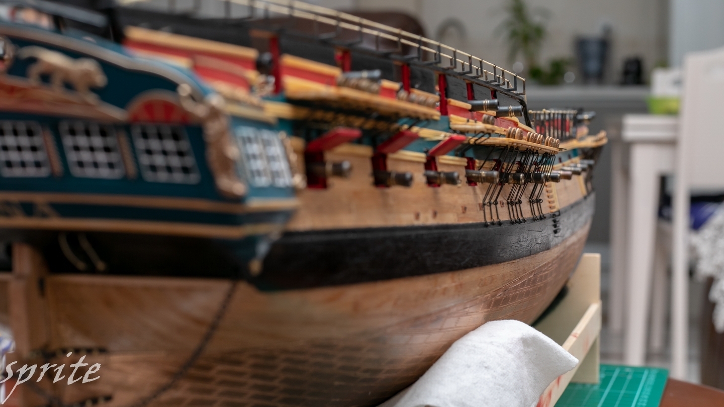

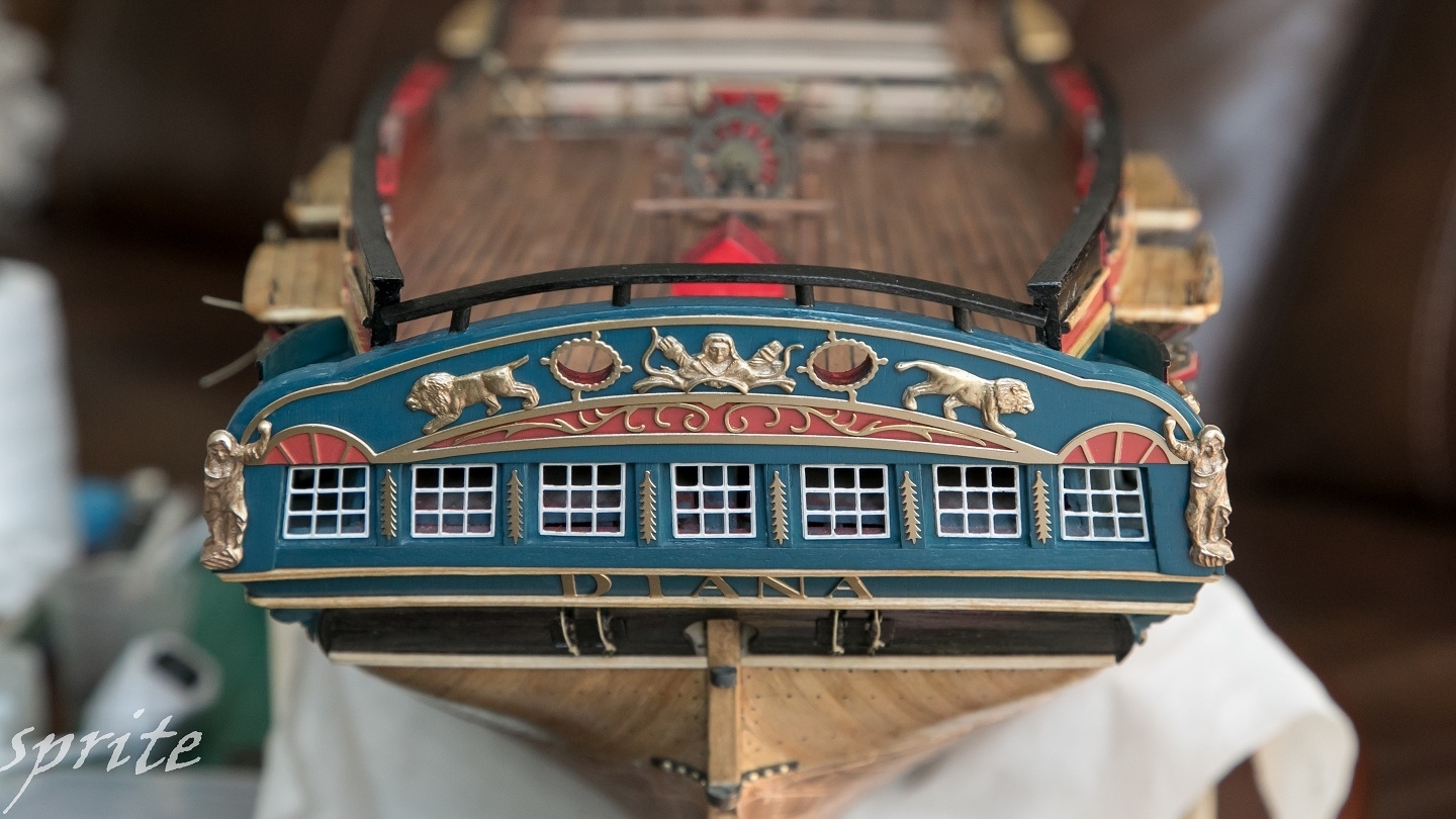

  •  楼主| 发表于 2020-5-26 09:29:24 | 显示全部楼层

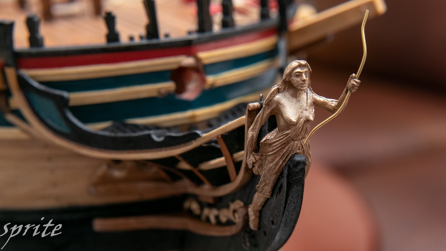

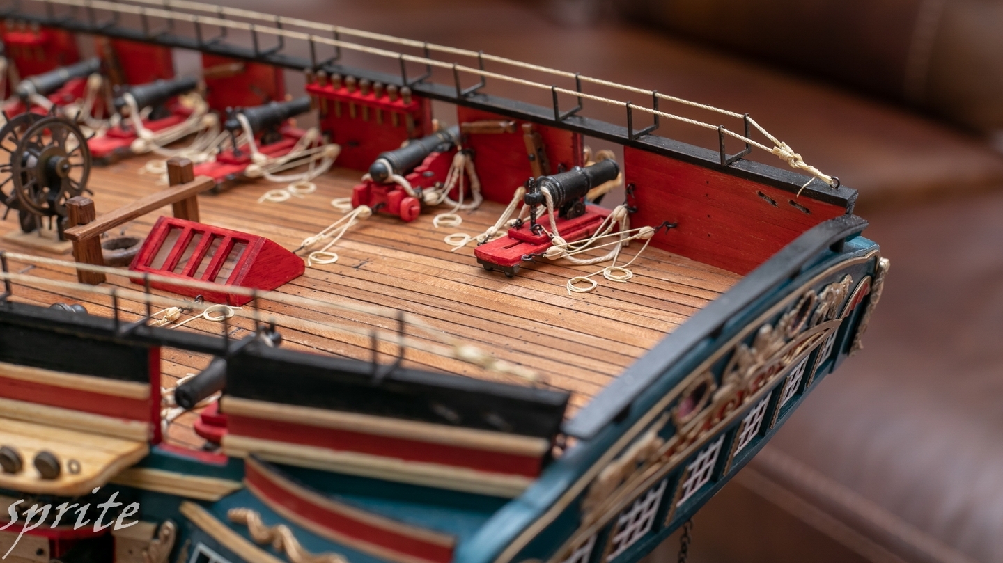

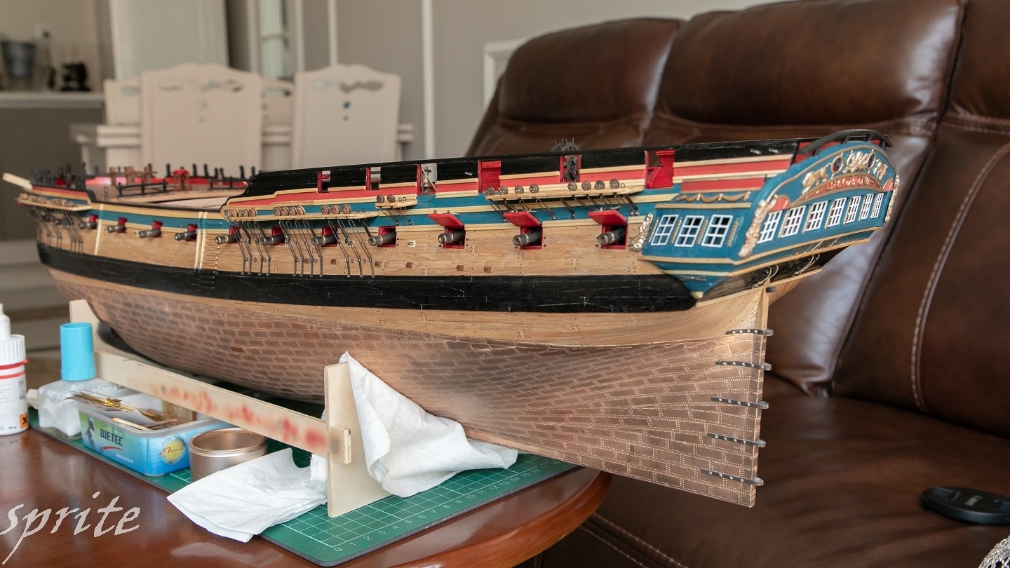

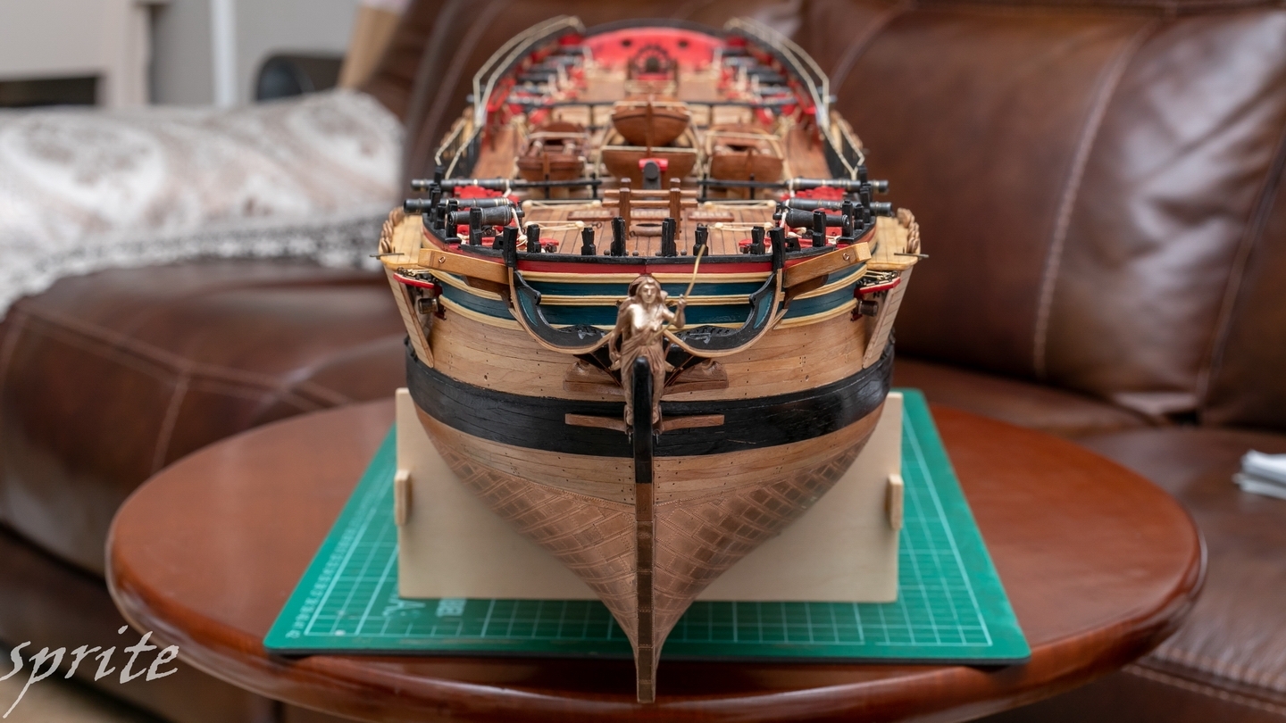

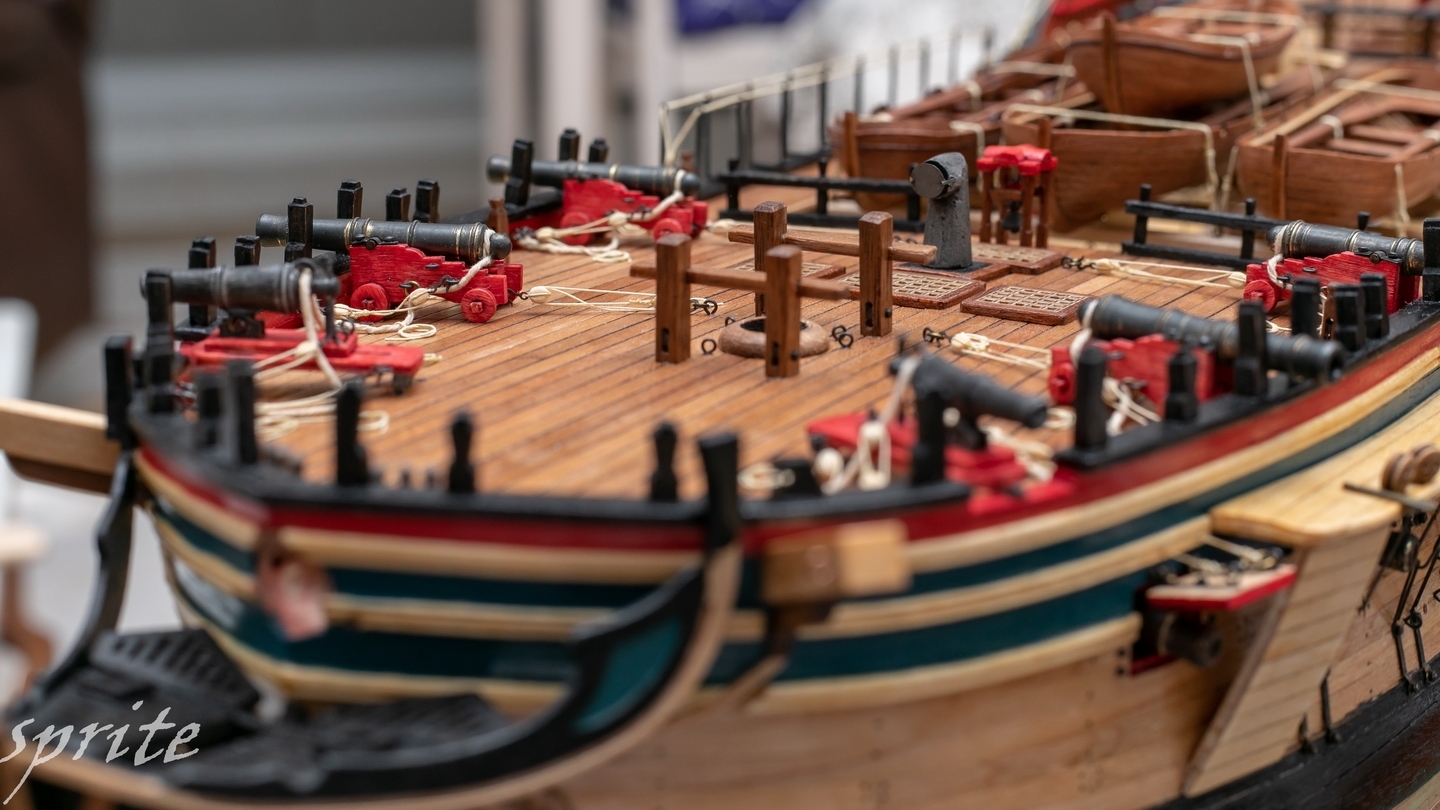

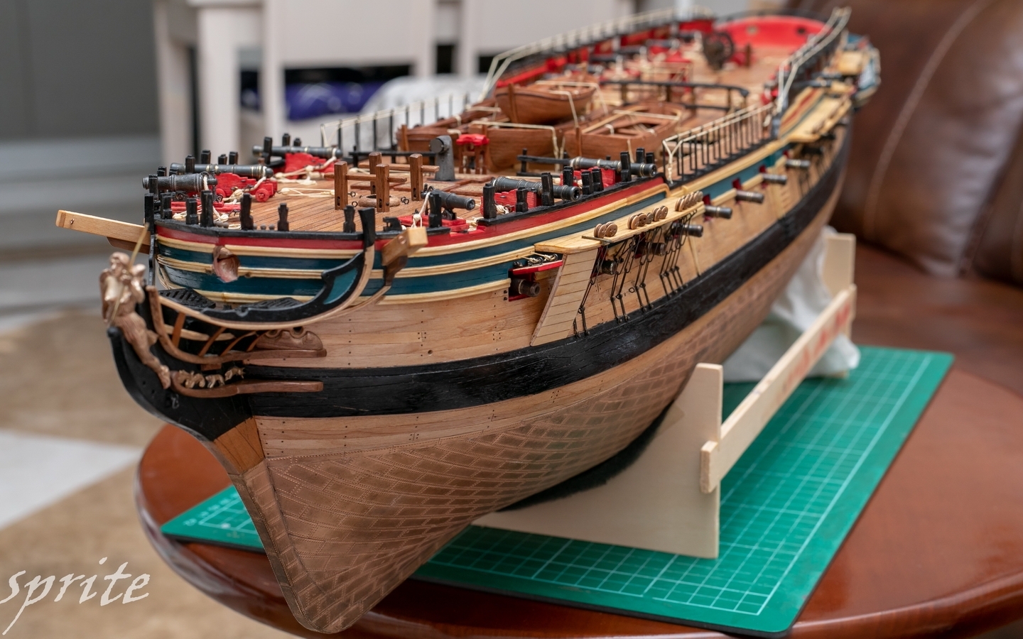

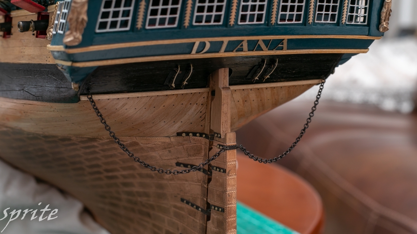

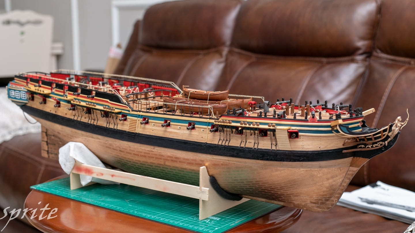

    以下是船体完工照片
    拍的挺过瘾,照片有点多哈哈
  •  楼主| 发表于 2020-5-26 09:44:36 | 显示全部楼层
    船体完工照片 继续上图
  •  楼主| 发表于 2020-5-26 09:51:45 | 显示全部楼层
    船体完工照片 继续上图

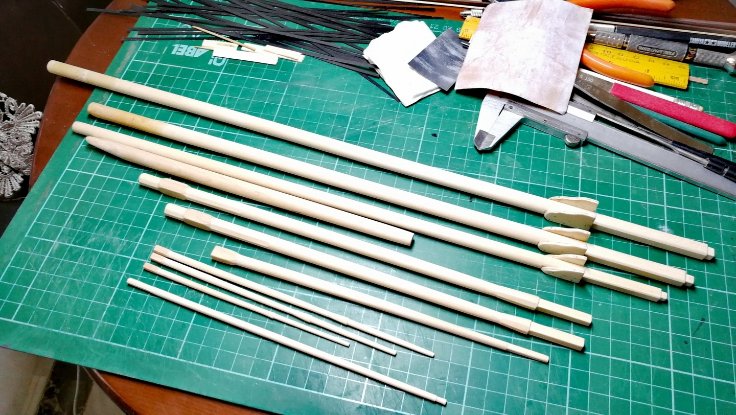

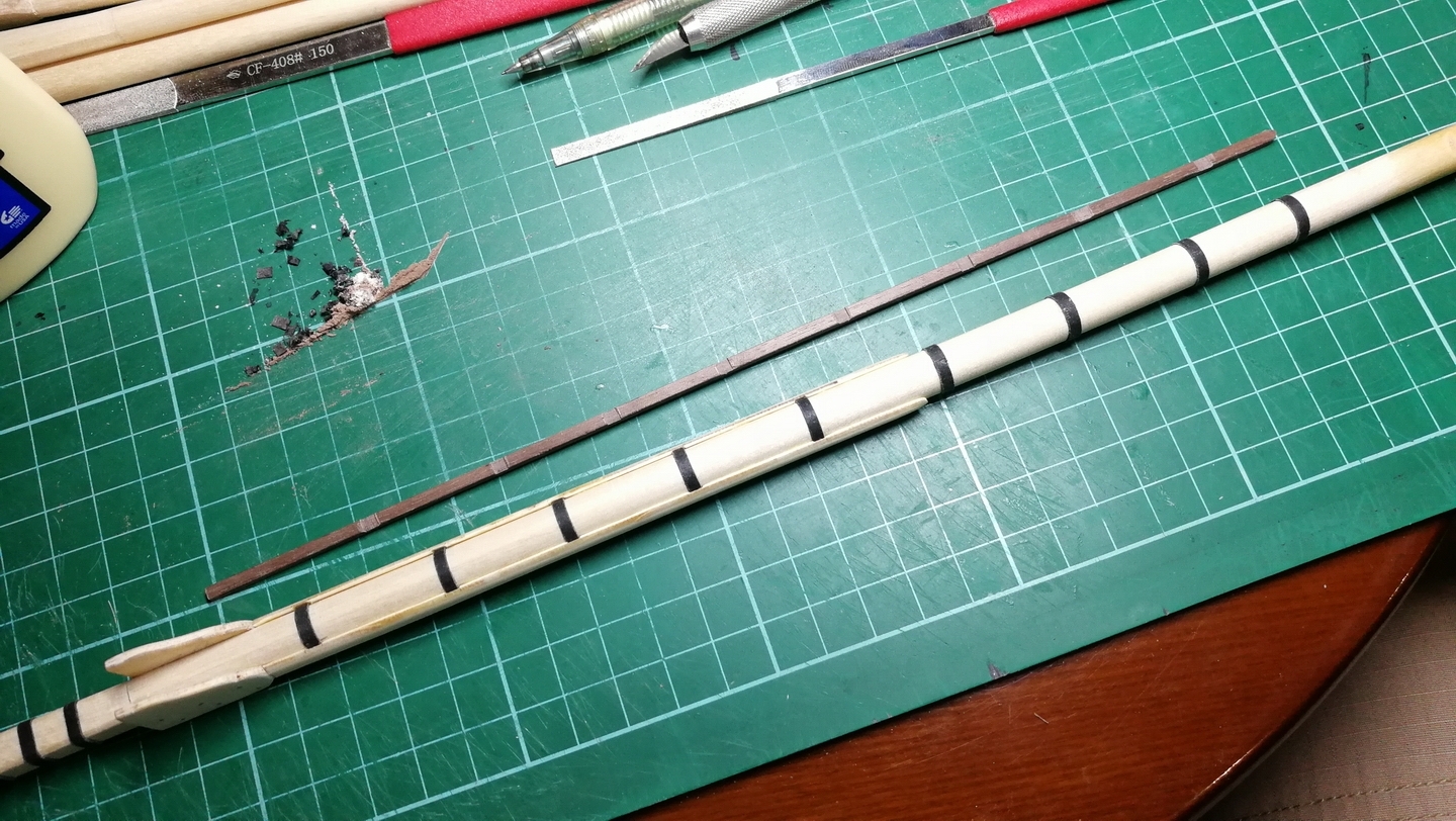

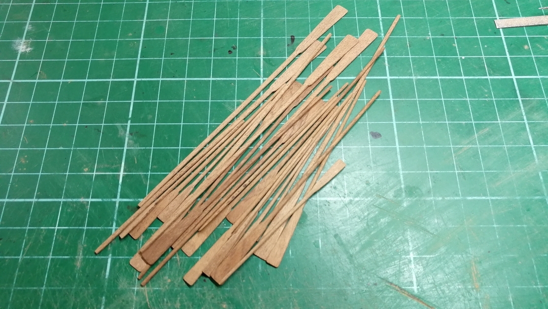

  •  楼主| 发表于 2020-6-8 12:37:03 | 显示全部楼层
    6月8日更新
    开始撸桅杆

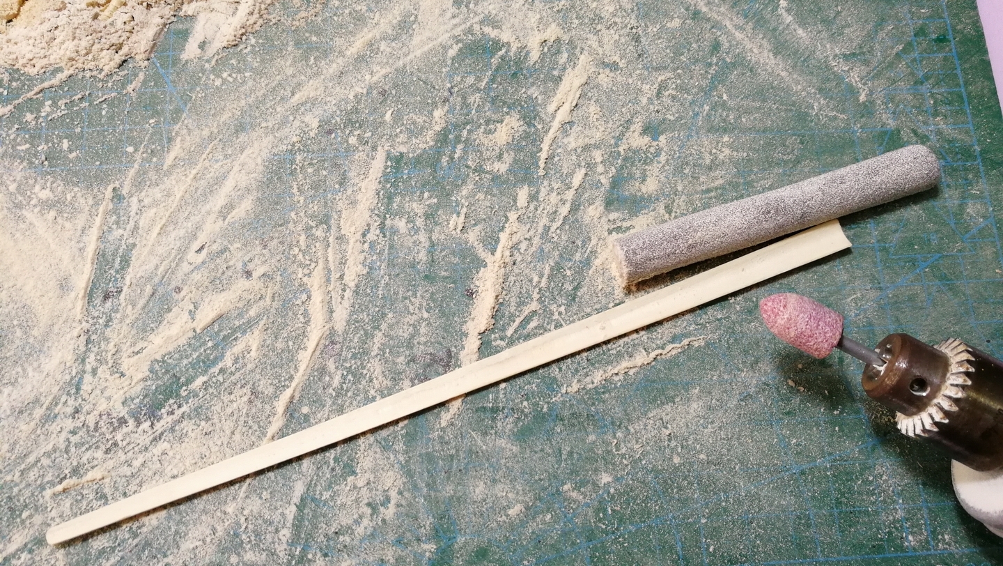

    打磨主、前桅杆的颊板,自制打磨榜配合电磨把颊板磨成内弧面
    双面胶粘在圆木棒上打磨外弧面
    桅杆打磨方面,有个小台钳多少有点用
    打磨中桅杆,锥度、八面
    用木板制作四方面
    大体成型的桅杆合影
    制作铁箍、颊板、前面的木条(不知道叫什么)

    小艇都是哪几个号的?
