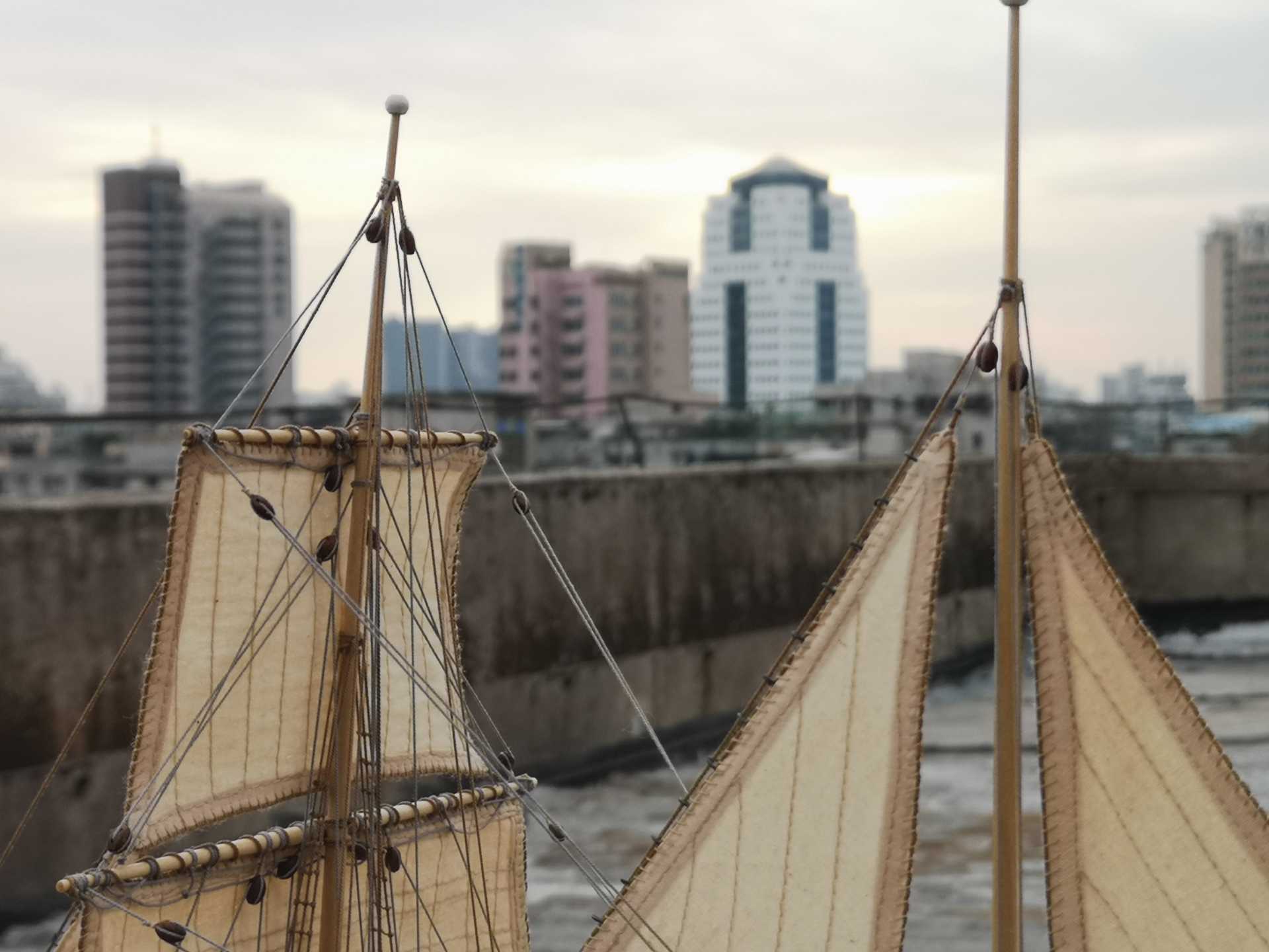

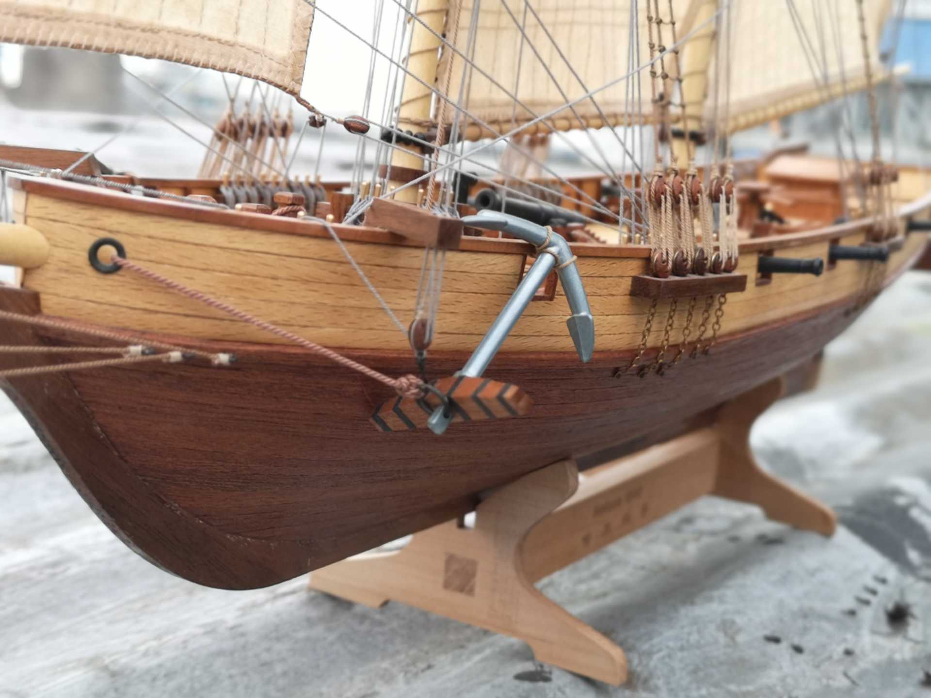

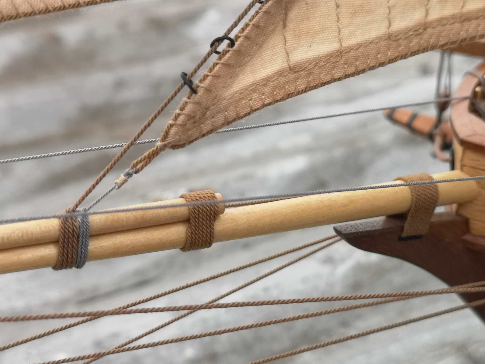

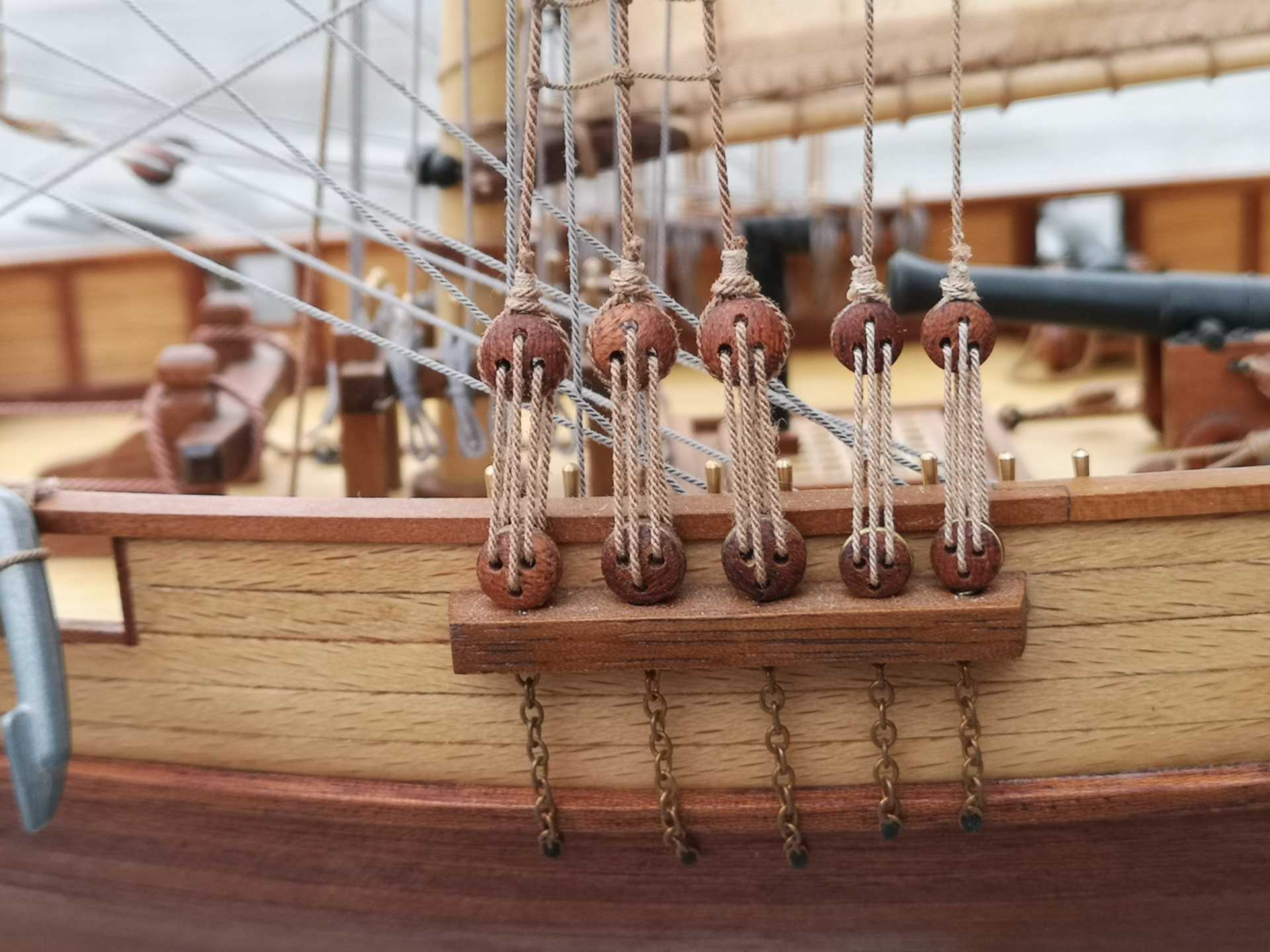

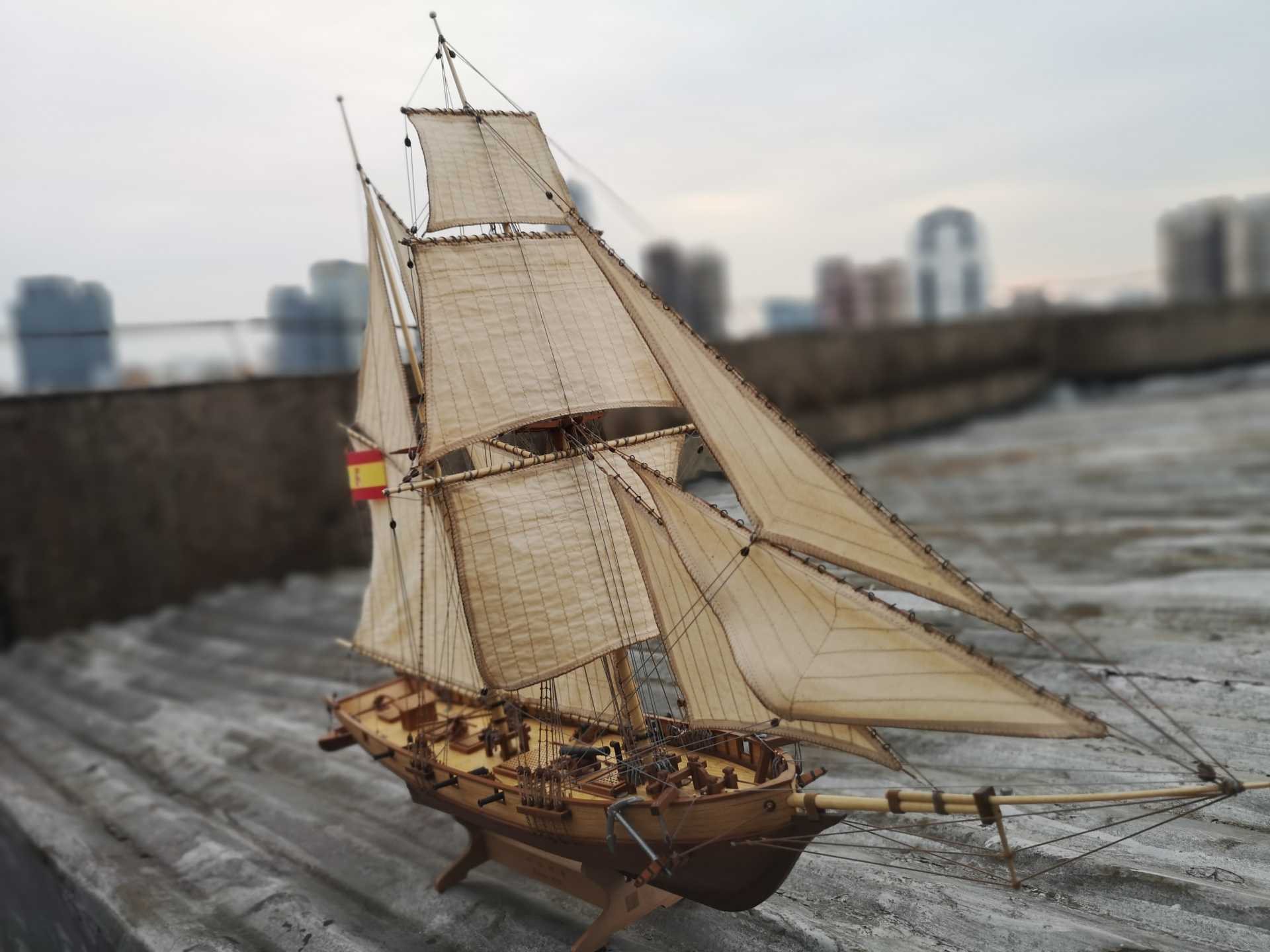

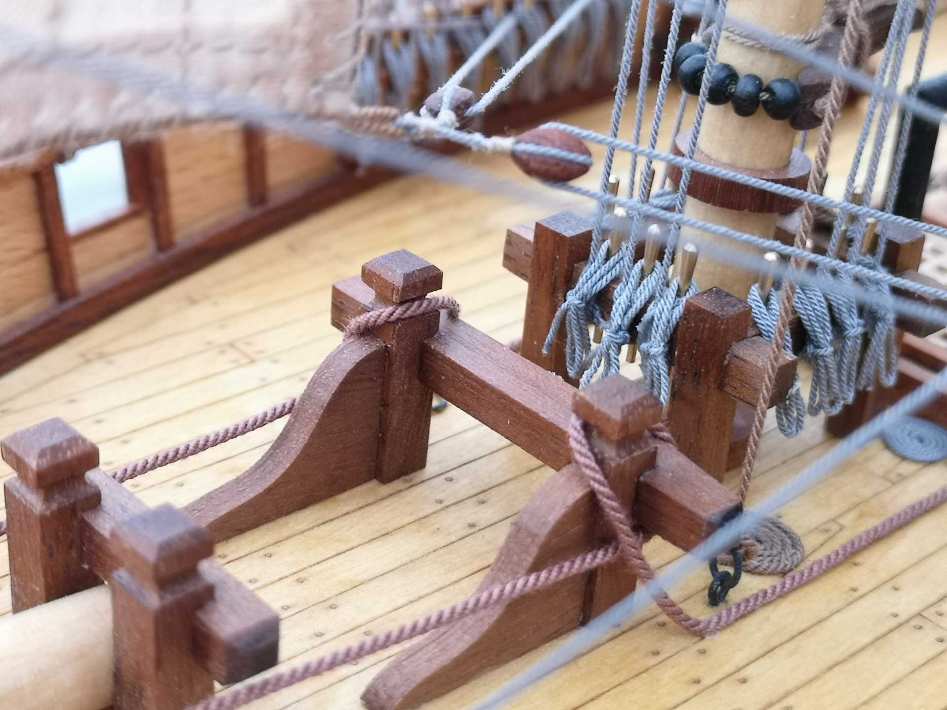

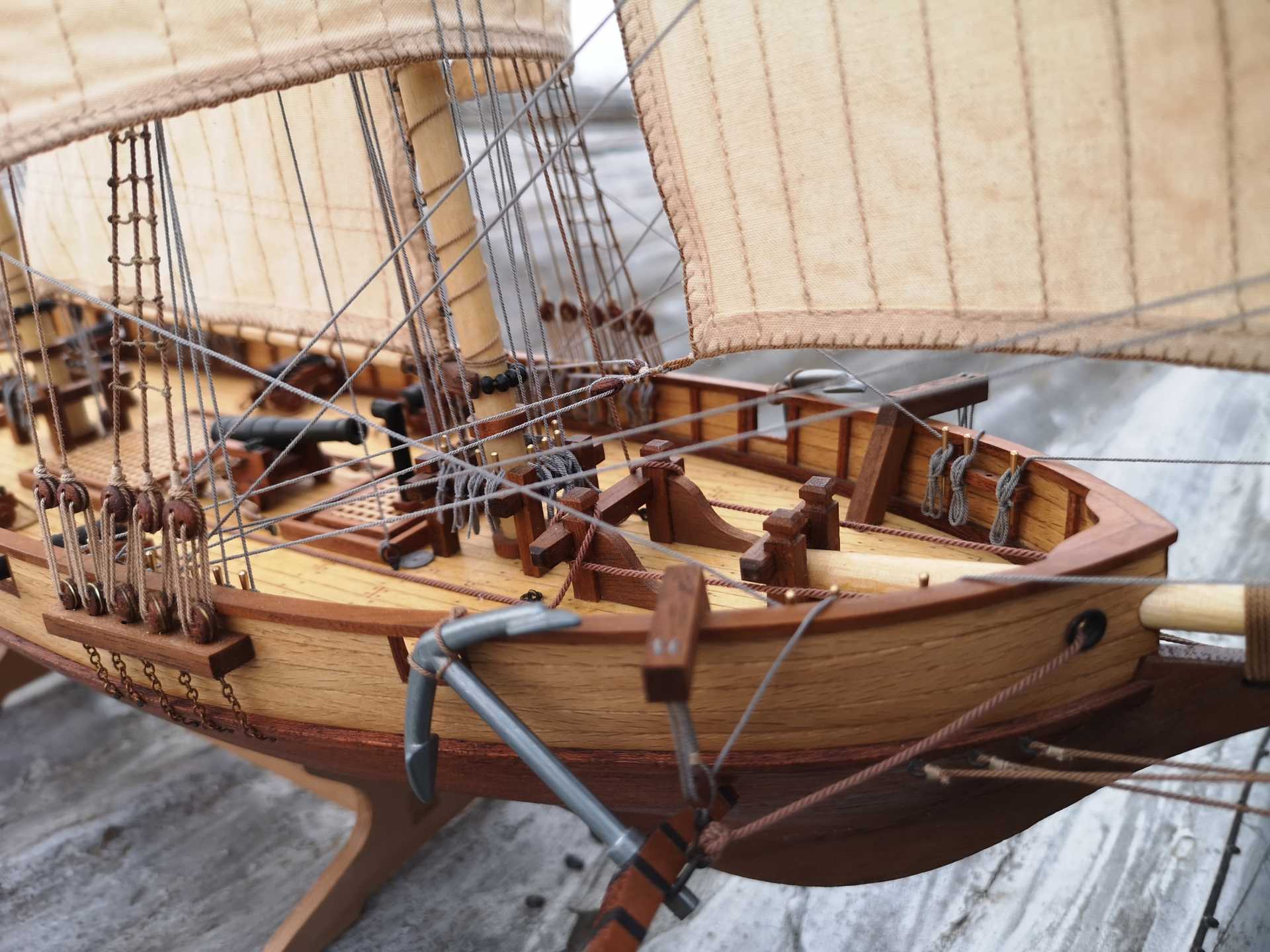

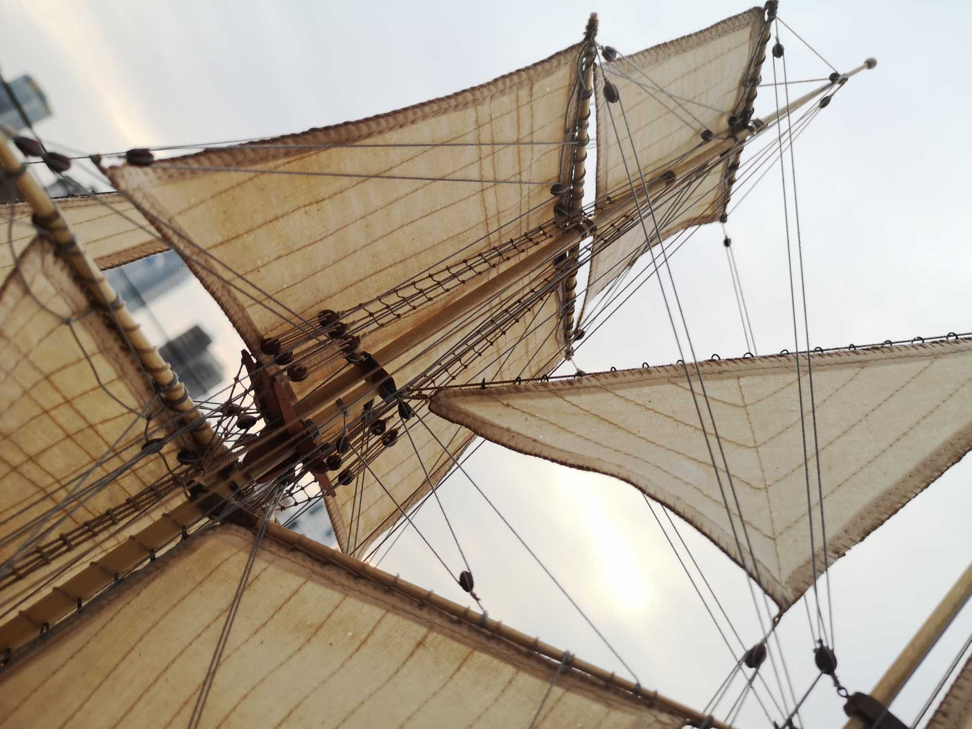

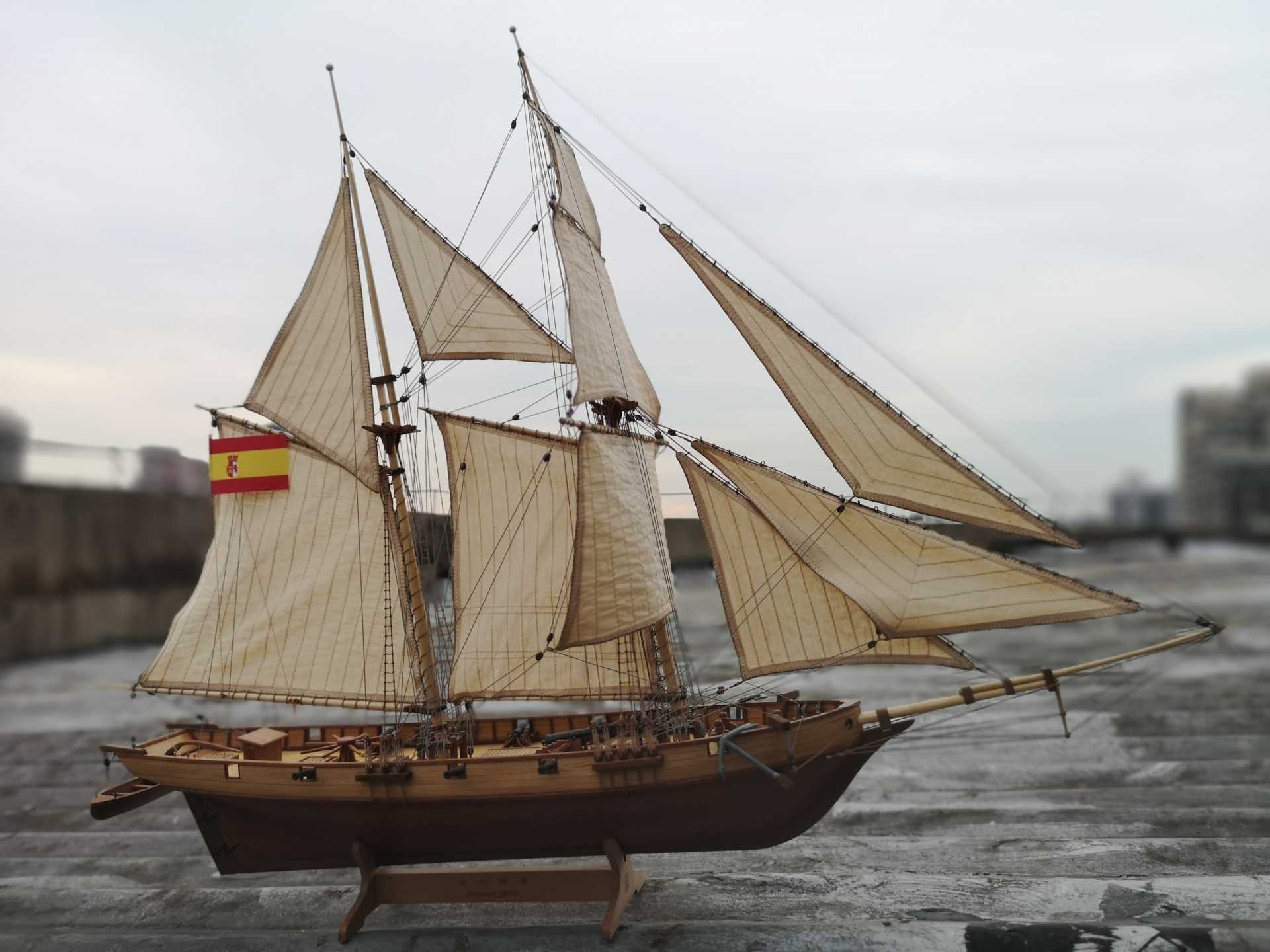

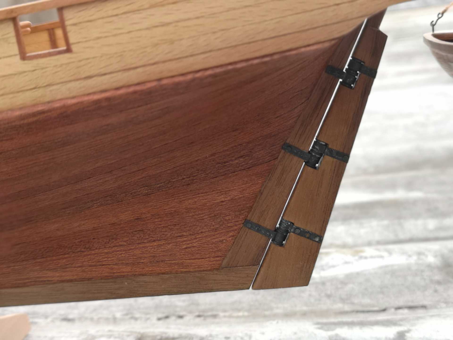

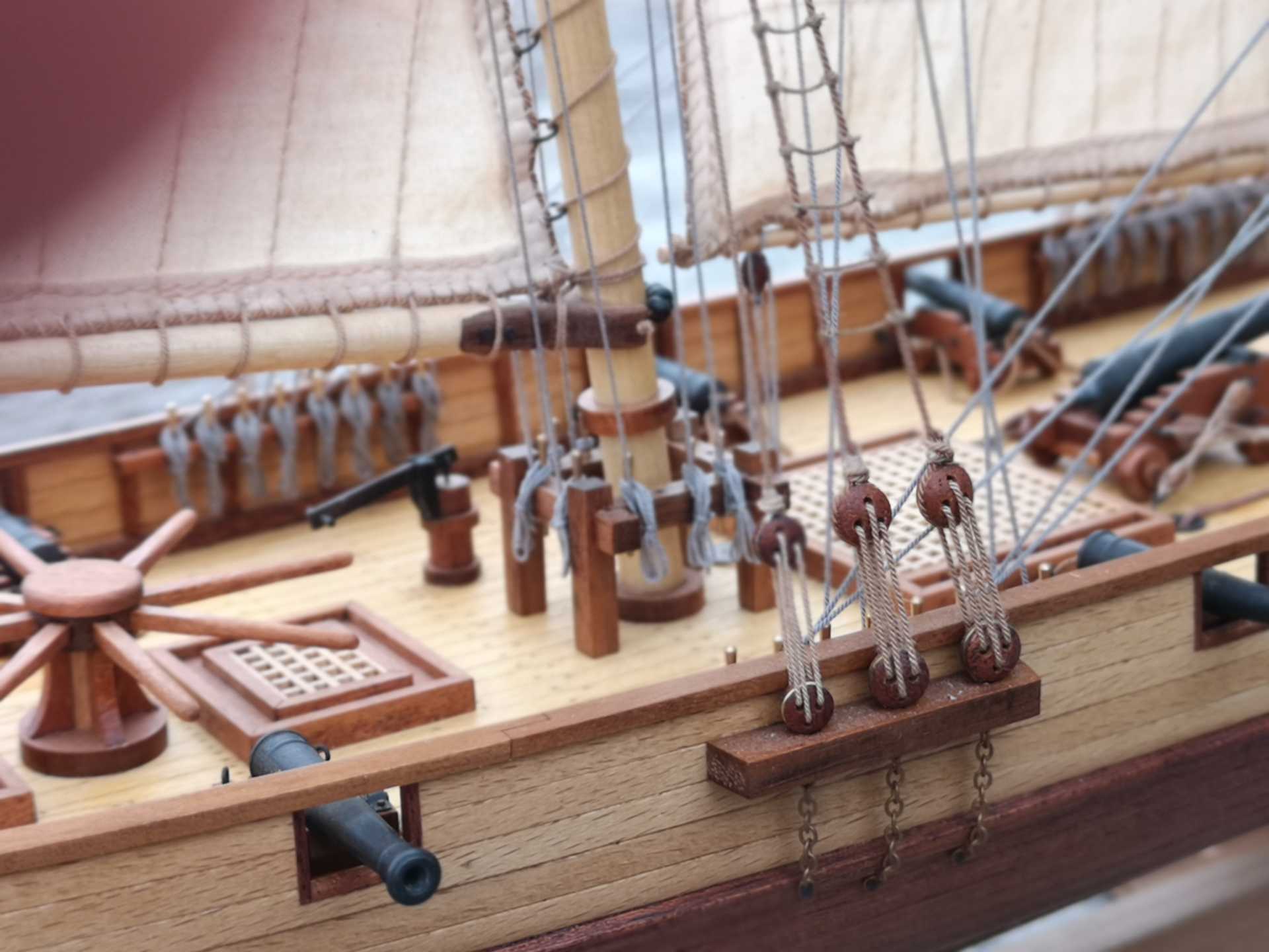

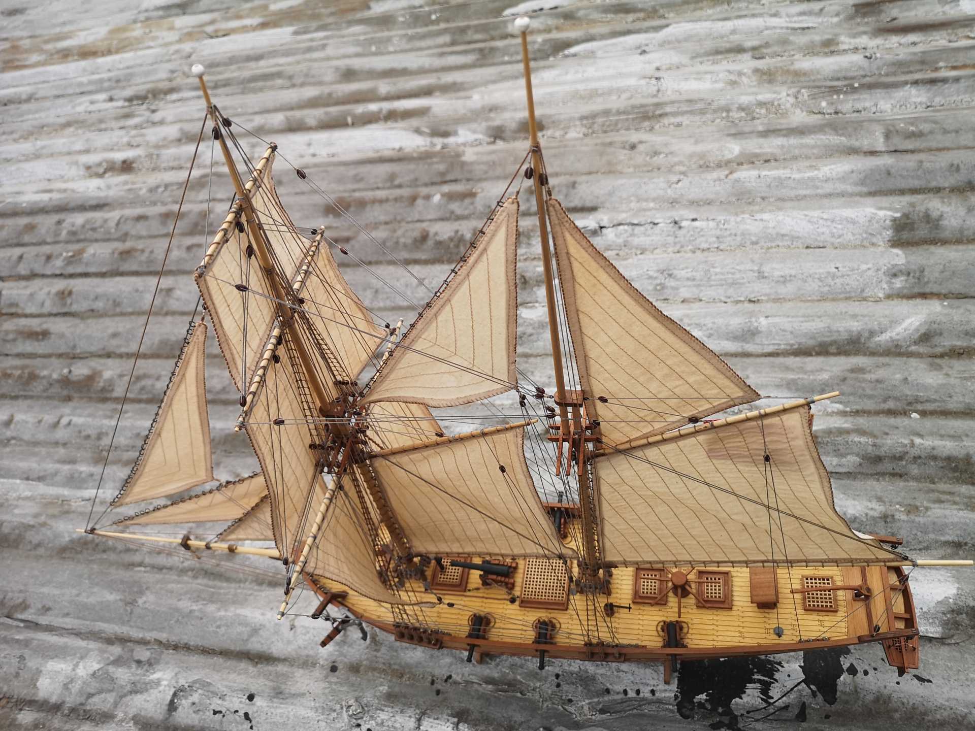

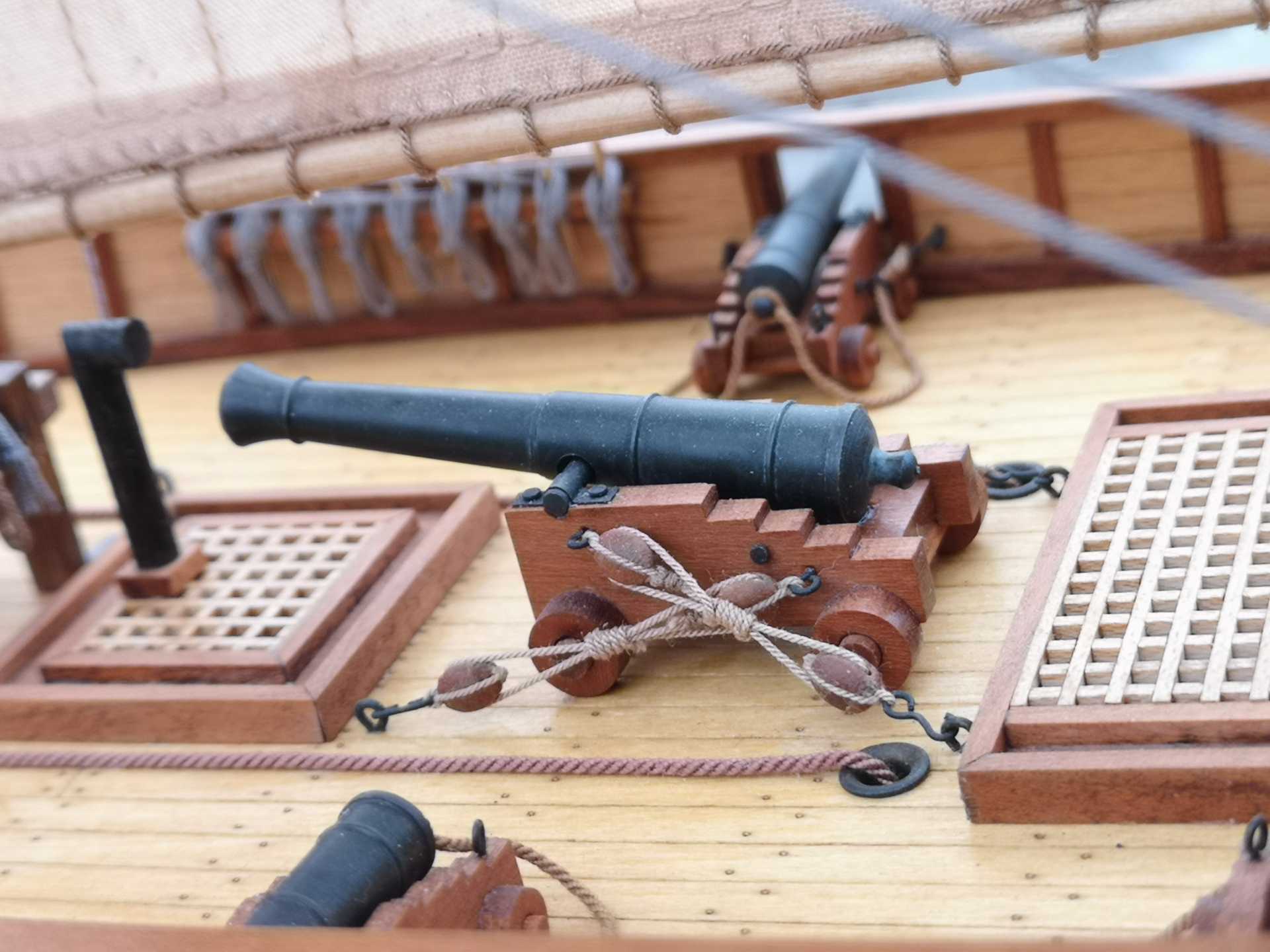

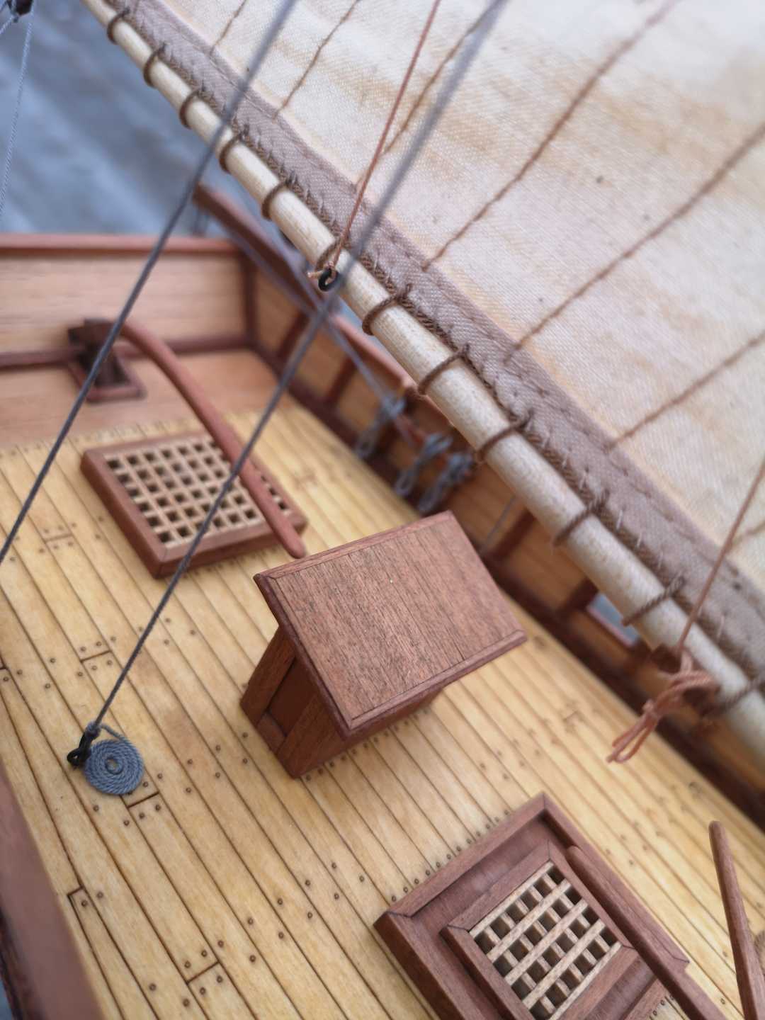

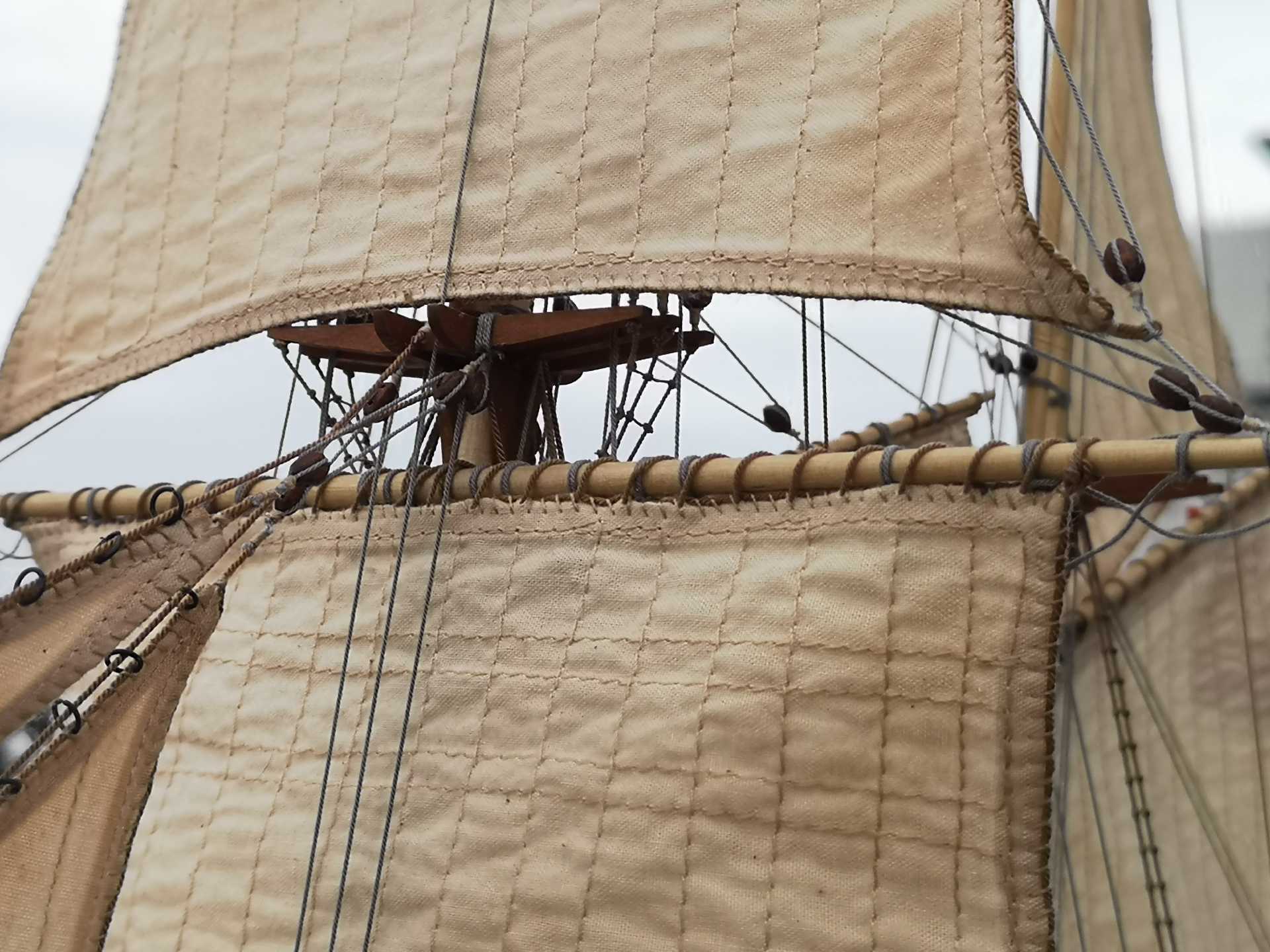

    独角兽哈尔科号套材,95%完全按套材做没升级。只是套材的横帆踏脚索装在前方横帆杆上的线索也装在前方不对了,自己改成装在后方。套材栅格不对这个小问题没管,照做算了。难点是船弦内侧插很多系榄栓那个木条很难贴稳,拉线受力就掉,掉四次。埋钉会子好一点。

    漂亮又工整啊,几乎没有瑕疵,做的真好。做工这么细,说是新手真的不信,自愧不如。
  • 发表于 2020-1-14 11:31:30 来自手机 | 显示全部楼层
    漂亮 不像新手啊 很完整
    绳索好像换了 质感很好
    帆也染色了 颜色很舒服
    甲板镶嵌铜钉
    所有金属件都发黑处理
    如果把锚也一并黑化处理就好了

    您好,请问您这绳索是用什么线绕的,我找了好长时间都找不到这样质感的线,能给个线的品牌或者购买链接吗?

    普通的国产缝纫线,柳青牌。满堂红牌。绕完用蜡烛过火去毛

    新手船又快又好,很有天份了。
    几根下拉的横帆绳索错了,除了张帆索外其他绳索都应该在帆后方,否则会影响张帆,调整一下
