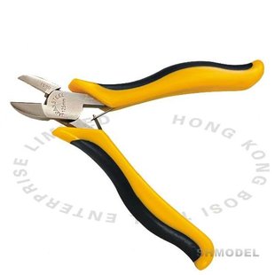

    提问:顶上的一更更的小梁/或者其他叫法,粘上去后是参差不齐的,粘好再剪/切齐,为什么这么做,个人感觉粘的时候就量好尺寸比较简单,粘在模型上切没有粘上去前切容易,另后切的话用什么工具?怎么切?

    是粘上后再用斜口钳剪断的。因为这么做比较省事,不需要每根都量,2mm竹棍粘上以后,上面的边缘要粘一条6mm宽的木片,见说明书第29步骤。你看下图,粘上木条后自然就知道需要剪短多少了。

    能贴个斜口剪得照片不?看看是虾米东东

    这里有
    http://item.taobao.com/item.htm?id=320382752
