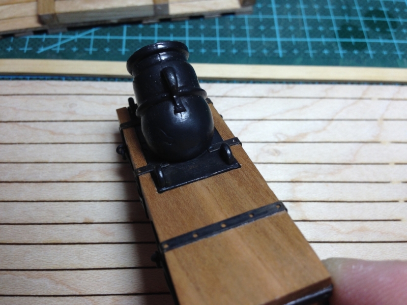

    已经装炮了,但是这套件的铜炮在底座的位置太靠后,蚀刻片也不是太对,要改过再做。
    中间那根压条过不去,我是把中间剪断的,改炮尾太麻烦。预装看下效果。
