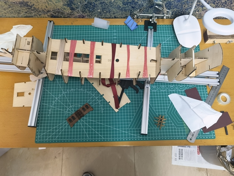

    龙骨的板件多少有些弯曲变形,为了不影响后面的制作,先用了72个小时把他们压直。

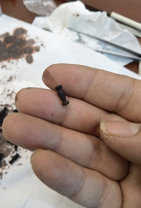

    趁压直龙骨的时间,先来处理下几个装饰铸造件。
    打磨以后效果好多了。
    打磨以后效果好多了。
    打磨前后差别很大
    打磨前后差别很大

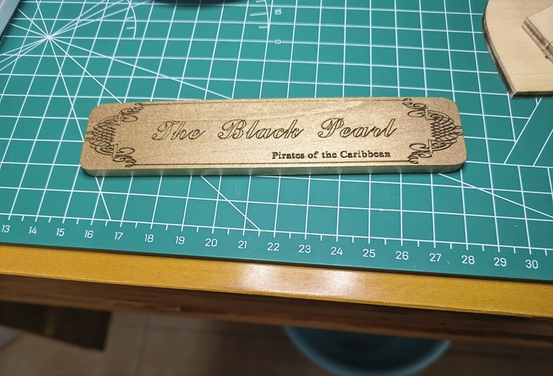

    尝试了好几种金色,最后还是决定用金色的喷漆
    顺便把名牌也喷了下。
    顺便把名牌也喷了下。

    按照攻略这个船舷的辅助肋骨是要粘贴好船舷再切割掉,但是我总觉得这样到时候切割打磨不方便,所以我现在想 ...
    压了一上午,确实有些变形了,但是还是不够。。好像不太可行,明天再想想有没有别的办法吧。

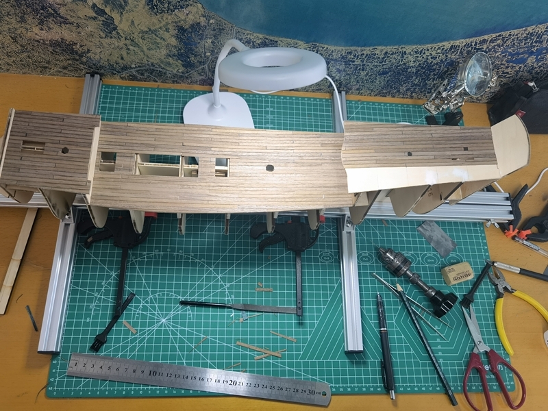

    哪怕进行了小试,甲板条的拼装过程中也爆出了不少问题,好在有不少好心的大佬进行了指导,及时在后续安装中及时进行了调整,也对部分实在看不过眼的进行了拆除重装。

  •  楼主| 发表于 2021-4-7 00:20:24 | 显示全部楼层

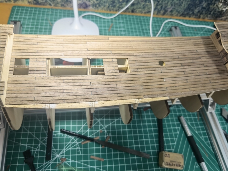

    甲板条安装完后,做铆钉效果时候还是操之过急了,开始没有想好怎么固定打眼的位置,搞得参差不齐,后来用了圆规后,才像样一点。不管怎么说能在制作过程中不断总结经验,也算是没有白费力气。
    开始尝试了船头,有点小失败。
    开始尝试了船头,有点小失败。
    2022-5-21 10:10
  •  楼主| 发表于 2021-4-7 00:26:01 | 显示全部楼层
    打完铆钉,用600目、1000目打磨平整,再用2000目抛光,最后打上木蜡油,效果还不错。

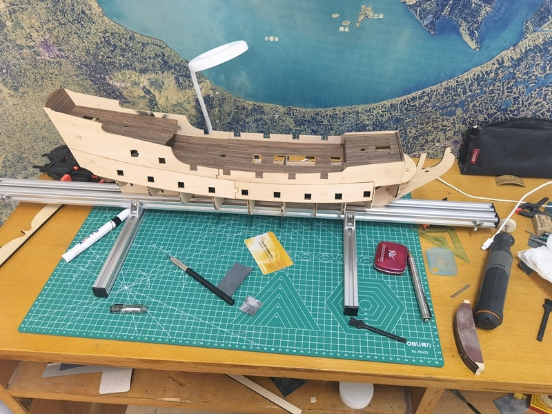

    进度真的很慢,又过去将近两周了,好像没什么大的进度,终于把船舷装上了,在安装炮托的时候为了更暗一点,用黑卡纸把上下也都遮住了。
