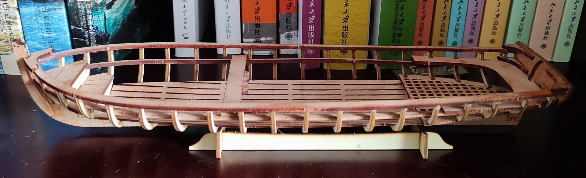

  •  楼主| 发表于 2021-3-10 12:48:42 来自手机 | 显示全部楼层
    generalstar 发表于 2021-3-5 14:07
    今日造船2小时,松夹子的时候又不小心整断了一根肋骨,只好又用白胶粘上。贴内层甲板的时候,为了好施工, ...
    3月8号,9号两天造船共计4小时,差不多就是造到现在这个样子。发现不能赶工,又弄断了一根肋骨,目前船做成这个样子,已经整断了3根肋骨了,而且有些地方,我感觉不能按照说明书的步骤操作,最上层内部的加强筋应该等船皮贴的差不多,再根据船皮的弧度挫平肋骨条,再贴加强筋应该会贴的更好一些。我在考虑要不要再买一艘这个小艇做一艘。
    2016-11-8 22:08
  • 发表于 2021-3-10 20:47:05 | 显示全部楼层
    实话说,世铖的小艇对新手并不友好,全肋骨船和外观船在制作思路上也有很大差别,如果按楼主的计划,建议先弄个夫人号练手。最后,炭黑还是磨一下好,不然对不起这份功夫。
    2021-3-14 14:42
  •  楼主| 发表于 2021-3-11 17:00:48 | 显示全部楼层
    fat-pig-gg 发表于 2021-3-10 20:47
    实话说,世铖的小艇对新手并不友好,全肋骨船和外观船在制作思路上也有很大差别,如果按楼主的计划,建议先 ...
    是的,一开始不懂,小艇的零件也比较脆弱,就没磨炭黑,怕磨完了,误差变大了。后面发现其实还是应该磨一下,世铖的制作说明真的太简陋了,桅杆的制作完全靠猜。
