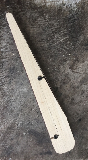

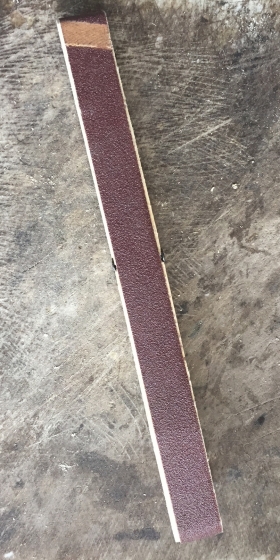

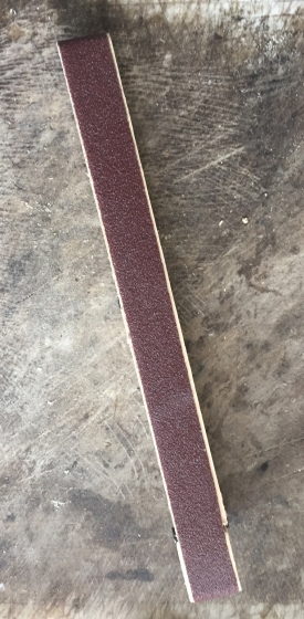

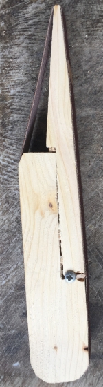

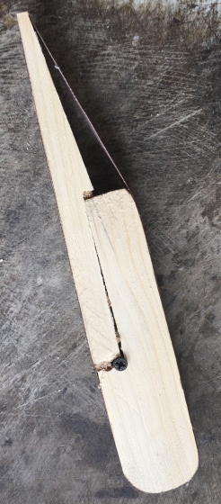

    简易打磨架
    中间开槽,利用四个螺丝张紧砂带(要加自攻螺丝膨胀管喔),另一个砂带腾空是为了方便打磨弧形的工件。

  • 发表于 2016-9-21 07:43:23 | 显示全部楼层
    请教下,砂带两头怎么连接固定啊?
  • 发表于 2016-9-21 08:39:41 | 显示全部楼层

  •  楼主| 发表于 2016-9-21 12:19:09 | 显示全部楼层
    枫桥客 发表于 2016-9-21 07:43
    请教下,砂带两头怎么连接固定啊?
    有现成的砂带买,套上张紧打磨架就行
