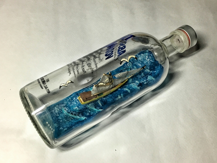

    这个小家伙是两年前用来送礼物而做的,一直觉得只有亲手做的才最有新意。
    当时也没参考太多资料,所以船体结构不符合真实情况,只为娱乐。
    原料非常简单:一块儿松木、一截儿木条、一块牛皮纸、一小块布、还有一瓶伏特加(为了完工,里面的酒可真都飞速的喝了!)
    另外呢,我个人认为瓶口越小对船体的大小限制就越严重,所以我这个小口瓶子,真的做太复杂了好难好难。。。这已经是我这糟糕手艺的极限了
    这么点儿的东西,真是比大船还难做
    这么点儿的东西,真是比大船还难做

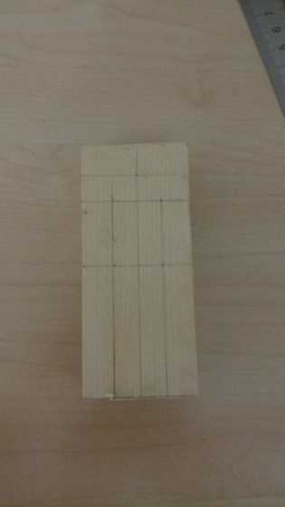

    一个松木块
    一个松木块
    万能的胶条儿
    万能的胶条儿

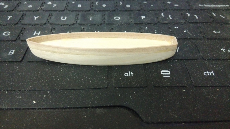

    牛皮纸用来贴甲板面儿,是个省事儿的好办法。
    打洞~
    打洞~
    只是摆设,实在无力在上面绕线了。。。
    只是摆设,实在无力在上面绕线了。。。

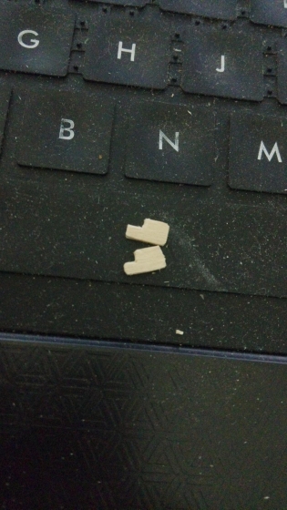

    船艏柱其实是半根儿牙签
    船艏柱其实是半根儿牙签
    都给粘上
    都给粘上
    是个小不点儿
    是个小不点儿

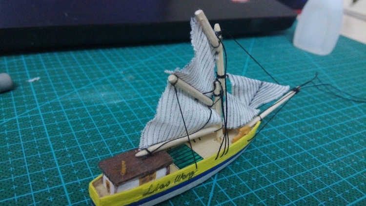

    机关就在这里
    机关就在这里
    你们知道手胖是多么的痛苦么!
    你们知道手胖是多么的痛苦么!
    玻璃胶+白色和蓝色丙烯颜料+透明书皮儿
    玻璃胶+白色和蓝色丙烯颜料+透明书皮儿
    开始只能进不能出的关键环节
    开始只能进不能出的关键环节
    这个机关最后测试
    这个机关最后测试
    小学简笔画没白学
    小学简笔画没白学
    拜拜了您呐
    拜拜了您呐
    扬帆起航
    扬帆起航

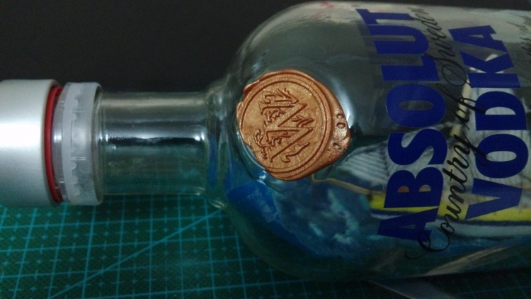

    瓶盖儿粘上,再盖个戳儿
    瓶盖儿粘上,再盖个戳儿

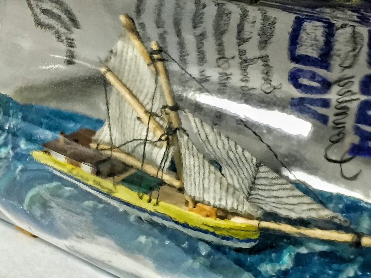

    功夫不负有心人,自己看起来还是觉得挺不错的~
